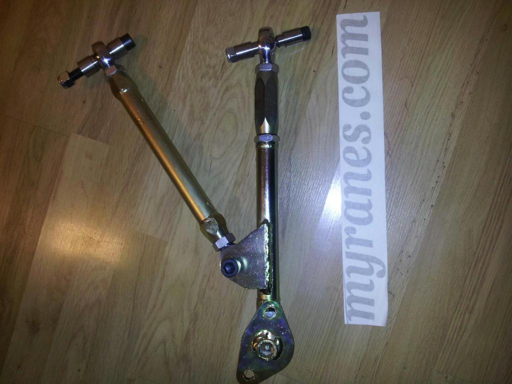

Hvordan blir det med innfestning av krengestaget?
Bruker ikkje stabstag.
Treng ikkje stabstag i drifting. Får ikkje med feste nei.

Hvis du må bruke krengen for å slenge har du alt for lite effekt.
Hvis man kombinerer disse bærearmene med en 960 spindel og en 850 coilover fester man uansett stabstaget i dempern.
Da får man en forstilling som funker. :)

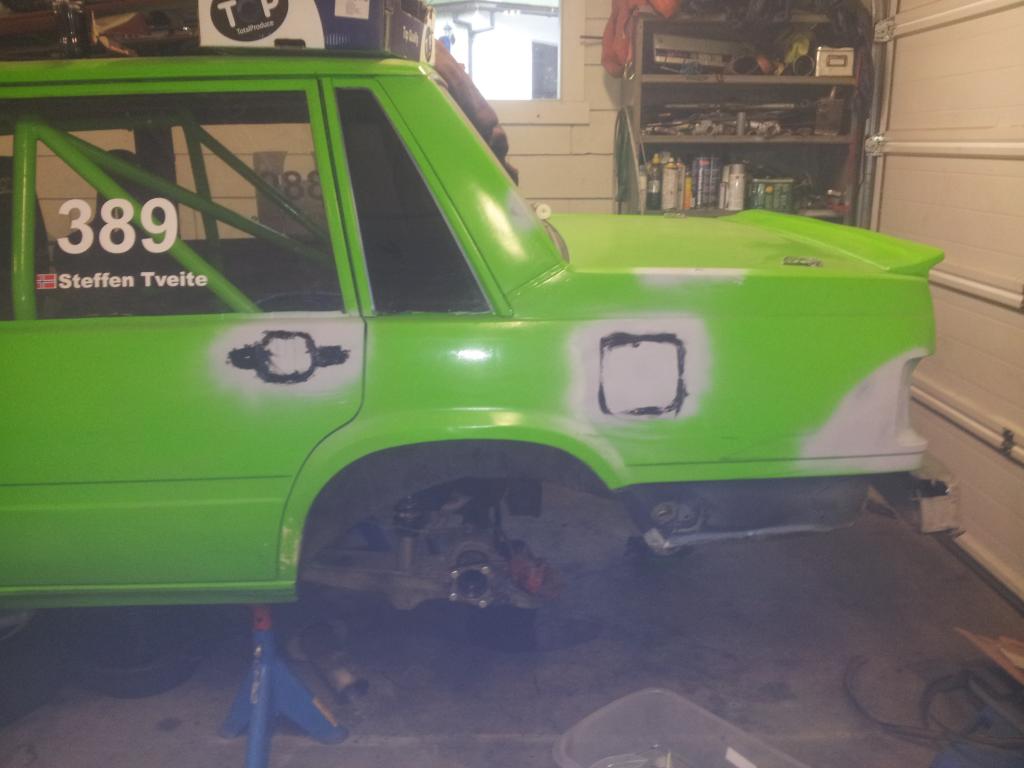

i dag har eg plukket ned heile forstillinga demontert skjermer og kappet vekk litt i innerskjermene for bedre plass til hjula, så tok eg og behandla innerskjermane med bengalakk, kjekkere å skru når ikkje de er seig tectyl der!
Har også sveist igjen tank lokk og dør handtak bak!

sveist igjen dørhandtak og tank lokk.. har tettet skjøten med fuge masse nå. så ikkje de skal komme vann eller noko anna dritt inn bak sparkelen.

Funker knall uten stabstag foran på min 240 med bilstein racing dempera og coilovers, er nesten for understyrt nå som den er om man kjører vanlige gatedekk foran, men med gateslicks eller slicks blir det kjempe greier å kjøre med =)

Stabstag er nok å anbefalle. Blir ein bil som blir langt betre å kjøra. Stabstaget gjer og bilen langt meir stabil i høg fart, noko du gjerne er interresert i når du slenge bilen ut i 140 km i timen. Kjenner fleire som har prøvd utan, men dei er alltid meir fornøyd når dei har det.

Om man vil ha stabstag på dette bærearm kittet har Myranes laget feste til det som passer rett på ;)
Mange svensker og norske kjører uten og det fungerer utmerket ;)
