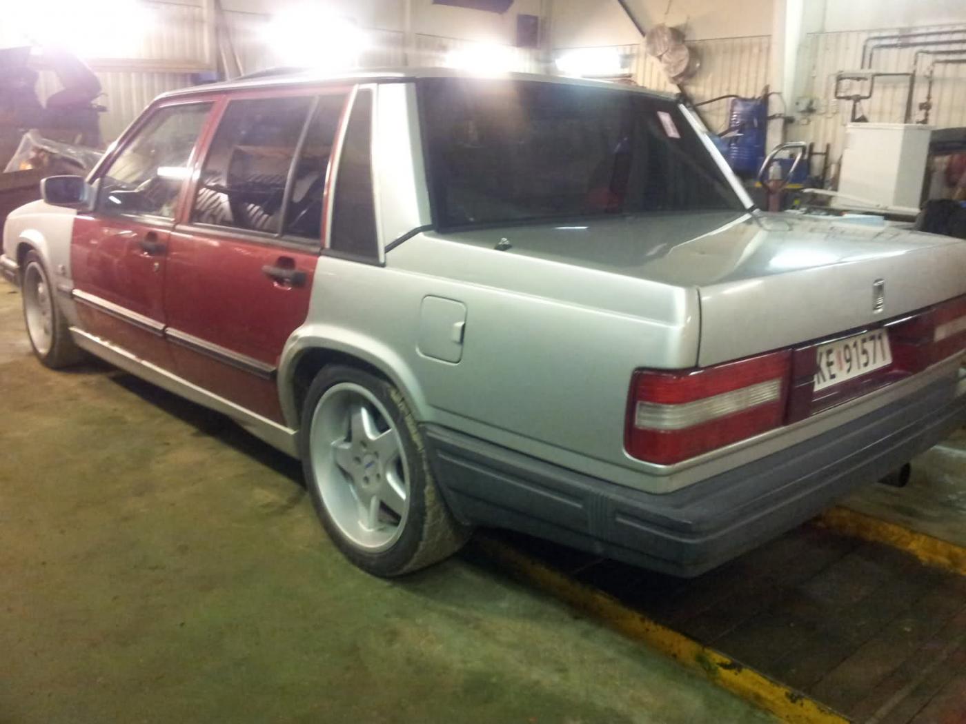

Hadde mine tvil om å få rettet ut siden på bilen, så hadde klar en delebil å skjære ut av. Men det gikk meget bra!

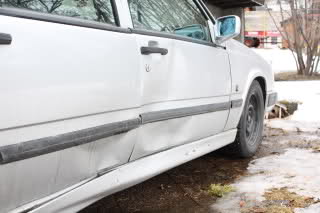

Slik skjer når du kjører med ispigg, å den bak deg holder ikke avstand..
http://forum.vccn.no/img-dump/2011/05/2008.jpg

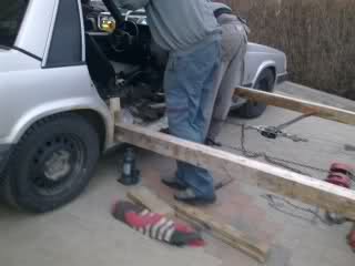

Ble med en som har hjulpet meg hele veien, med å bygge om laurellen hans til turbo, det gikk for fort til å ta flere bilder:p
Men så, har du en snekker som nabo. Duger 2x4 til alt så lenge du har taljer!
Satte to bolter med kjetting gjennom kanalen å dro ut, man kan se att det er bulkete, men det skal over sideskjørt igjen :)

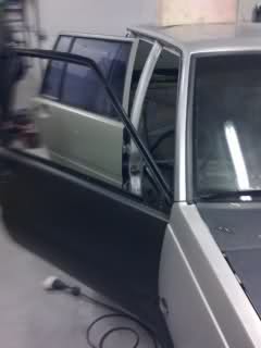

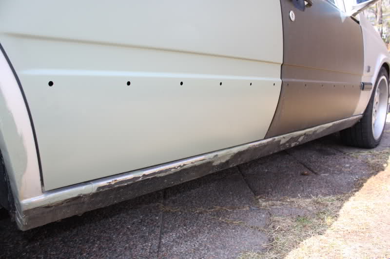

Fikk tak i 4 grynna 940 dører, bare 2 er på hittil.
Pussa å smørte på epoxy
http://forum.vccn.no/img-dump/2011/05/2010.jpg
Tror jeg må finne noe interiør-deler igjen, men kanalen og stolpen er ganske rett!

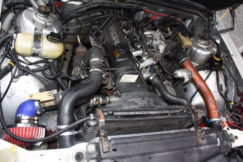

Ser ut som et greit prosjekt dette, men hvorfor kjører du med to dump ventiler?
stussa og litt på 2 dumper.
virker som er greit prosjekt. =) lykke til
Nå er jeg ikke helt med her, ettersom på bildet så ser jeg bare 1? Har boost controller inn i bilen da, kanskje noe der? Også bytta "trekanten" fordi den fjuska når turboen fikk retur.
Kan noen tegne rundt den andre dumpventilen? :p
Ser ut som ett kurant prosjekt det her.
Den klokka med slangen på, som sitter der det også kan sitte ett trekantlokk på turboen er den org dump/resirkuleringsventilen. Sålenge du har både den + den andre har du to, hehe :p
Ja skjønner det nå, før så var det den retur klokka som "skratter" etter trykket, slik at turboen returnerer. Bytta den (som ikke har noen slange) med den der fordi bilen fjusket på rundt 1 bar.
Nå går den enda lenger (som puster å skyter på høyt trykk).
Rettere sagt: før var det ikke noe luft ut der, å jeg har ikke tenkt over at det er 2 der nå.

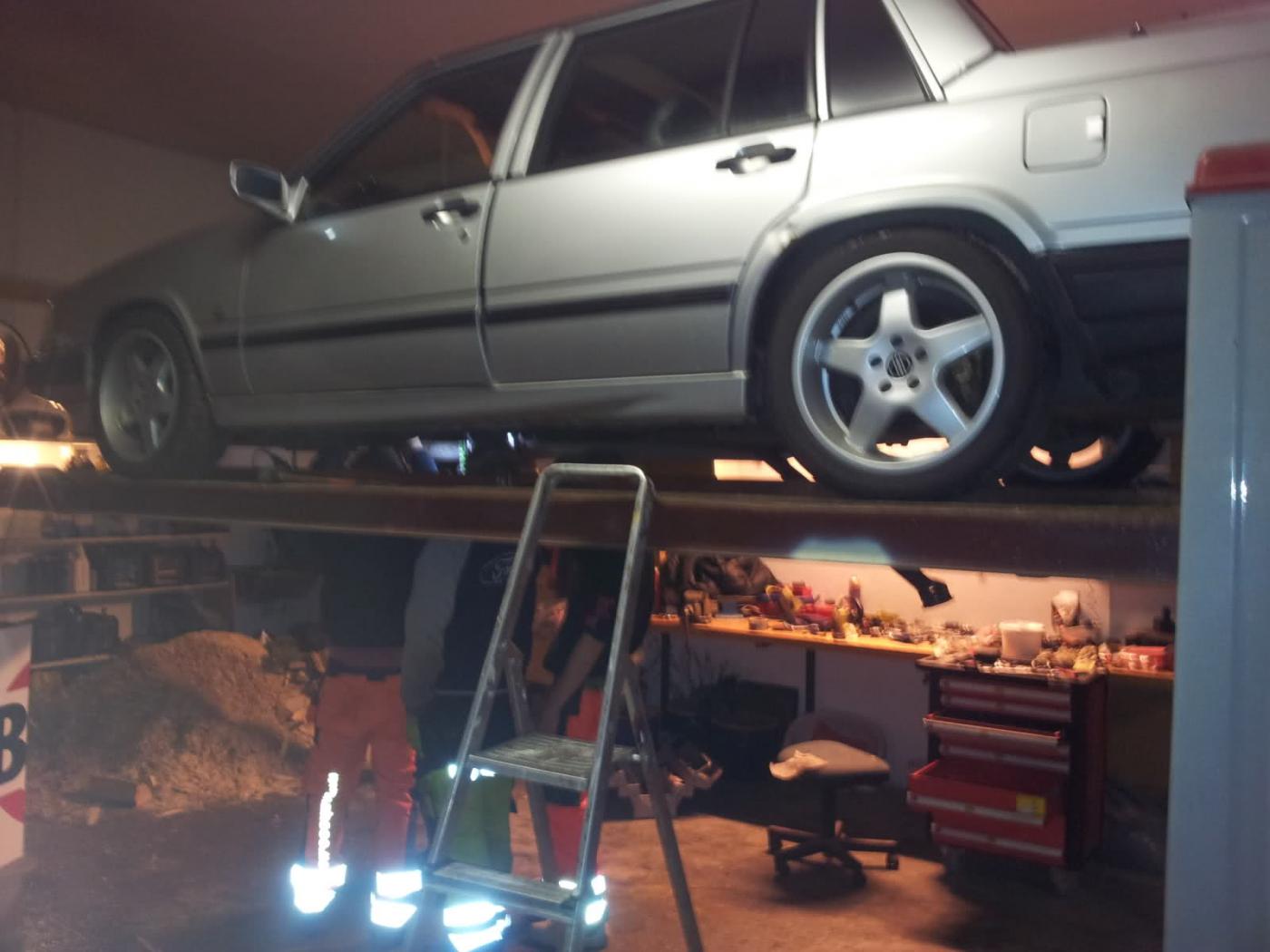

Spant ut trykkplaten og lamellen før snøen la seg, siden den var forsterket og det har skjedd før så måtte det være noe mystisk. Så under en intensiv skruing med 5 mann under bilen, så fant vi ut at svinghjulet (liten versjon) var skeivt! Så jeg sendte svinghjulet på planing så det ble rett :) Rettet også på utløserarmen, så den har mer å gå på.
Det som er rart, er att lamellen er snudd feil vei, den tar innpå om den står rett vei.. Men det fungerer fint.

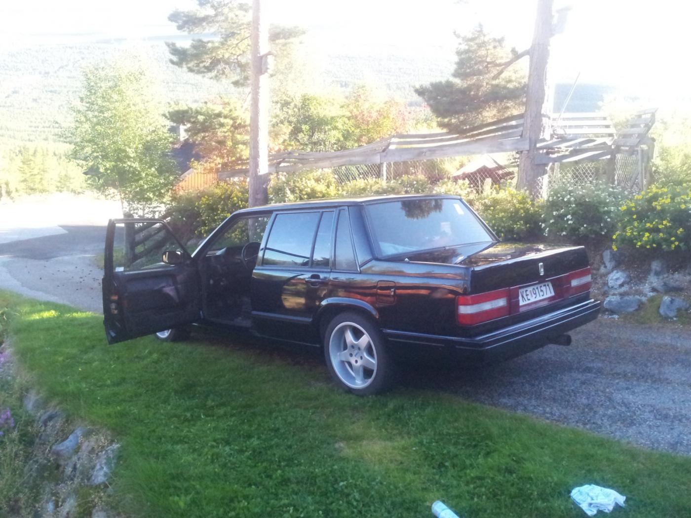

Bilen kommer tilbake fra estland på mandag, kølsvart i blå metallic!
Sendte med ny fanger, sideskjørt, øyelokk og 960 håndtak. Øyelokka er fortsatt under vurdering, ikke sikker på om jeg vil ha de der.
Har også kjøpt nye skilt, carbon Gruppe-A vinge får vente litt til.
Sideskjermer er skeive, det må rettes på etterhvert, så den nye fangeren passer ikke helt 100%. Time will show!

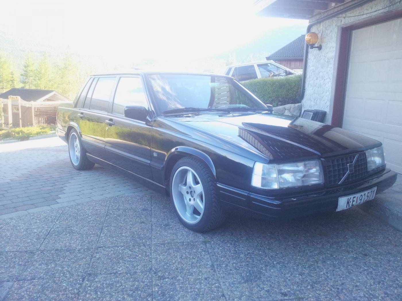

Update 07.09.2012

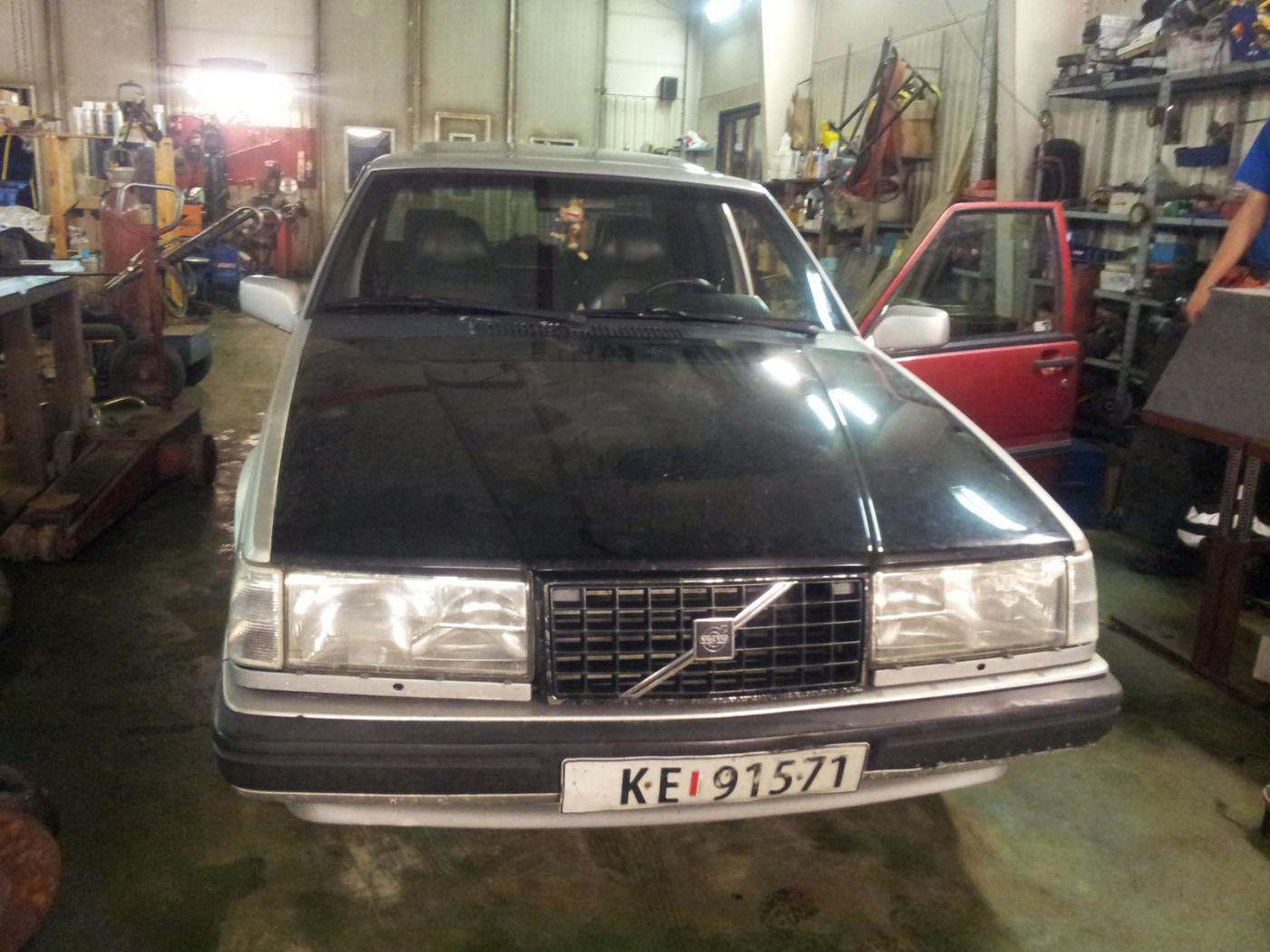

Da er bilen tilbake :)
http://forum.vccn.no/img-dump/2012/09/494.jpg
Mangler addon lippe, nye skilt ligger på biltilsynet klare til å hentes.
Mangler også gruppe a vinge i carbon, felger, ny sotfilm og endestuss.
http://forum.vccn.no/img-dump/2012/09/495.jpg
Bilen ble veldig bra, dvs oppretting og lakkering. (Skal få inn bedre bilder etterhvert)

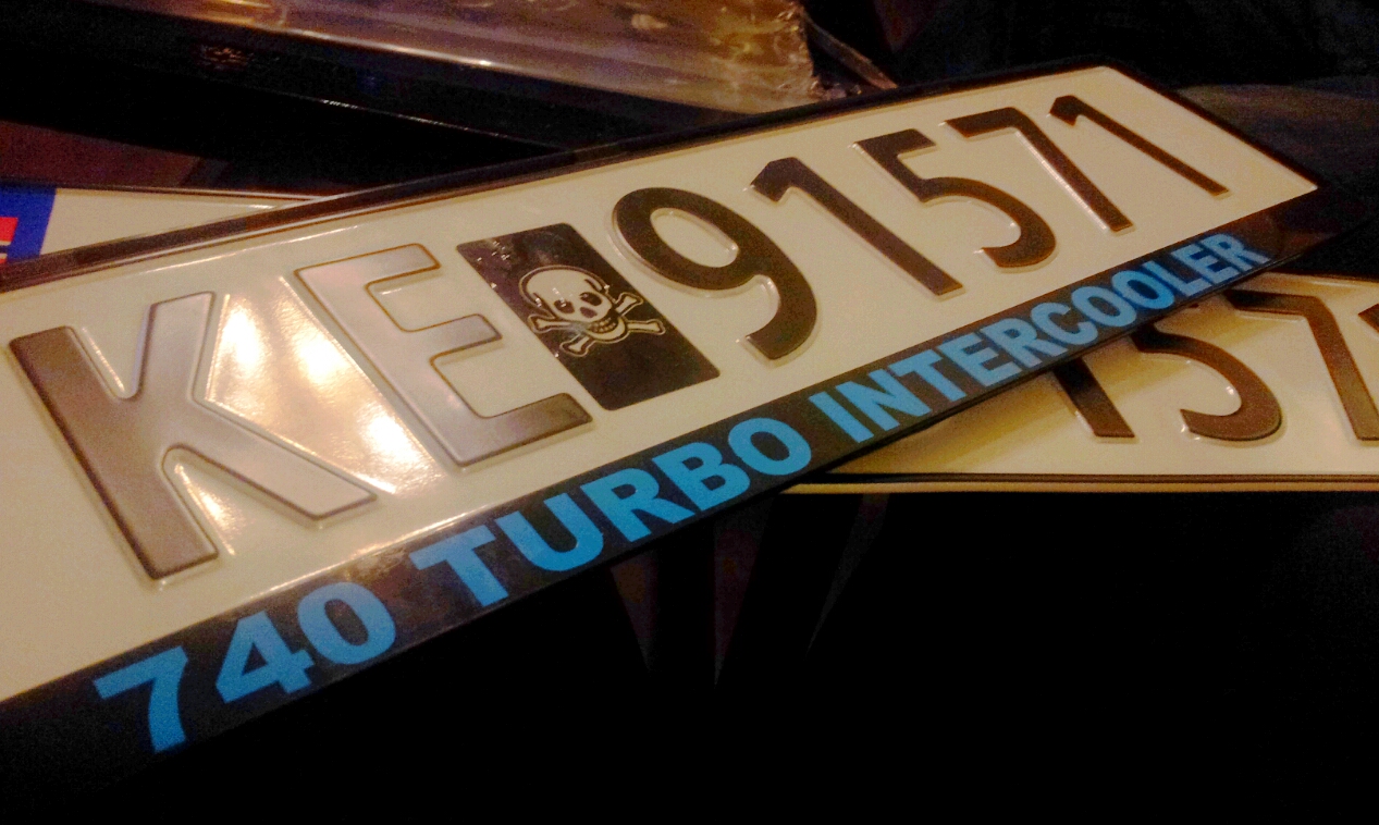

Skilt er i orden :D (boblete oblater men)
http://forum.vccn.no/img-dump/2012/09/1431.jpg

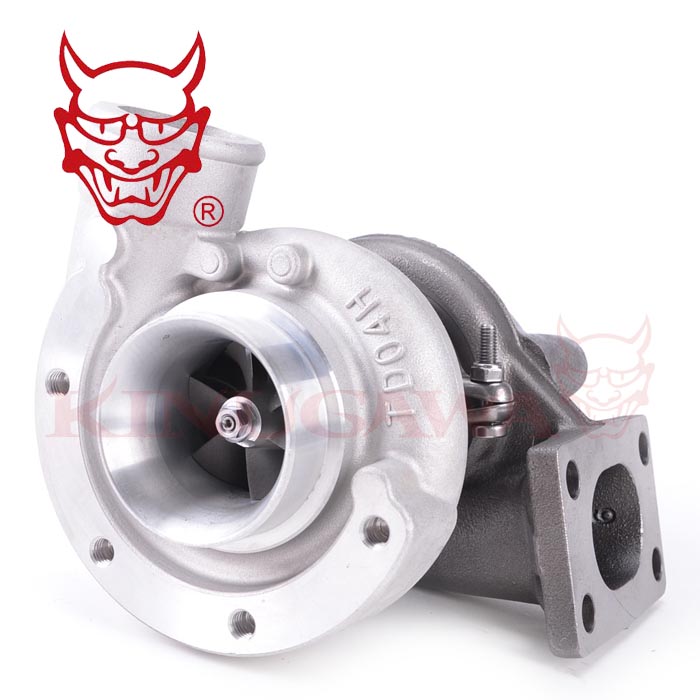

Litt usikker på hvilken turbo, vi får se.
Blir ikke i første kast, men det er ivertfall prioritert :)
