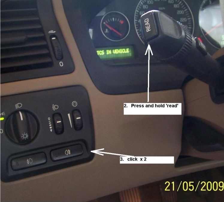

Prosedyre:
1. tenningen i pos. 2
http://forum.vccn.no/img-dump/2011/01/633.jpg
2. Trykk og hold "READ"-knappen,
http://forum.vccn.no/img-dump/2011/01/634.jpg
3. samtidigt trykk på tåkebaklys-knappen to ganger(dobbelklikk):
http://forum.vccn.no/img-dump/2011/01/635.jpg
Nå kommer bilen til å lete etter feilkoder:
Bla igjennom alle moduler med 'Read' knappen
