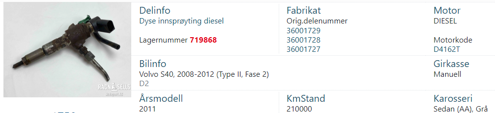

    Heisann, jeg har hatt trøbbel med noen dyser og har nettopp byttet den en på sylinder nr 3.
    Ser at dysene har forskjellige varenummer hos Volvo. Men dersom jeg søker opp f.eks varenr 36001727 på finndel.no så får jeg også treff
    på de andre dysene - er det slik at disse passer om hverandre?

    Hei, delenumrene er ulike pga at Volvo selger hver enkelt dyse inkl trykkrøret for den aktuelle sylinderen. (Trykkrøret har ulik fasong til hver sylinder)
    Så dysene er "de samme" , men hver dyse har et referansenummer inngravert på toppen, uavhengig av delenummeret.
    Referansenummeret skal kodes inn i motorstyringen. (Bilen vil være kjørbar uten denne programmeringen)

    Oh, det var jeg ikke klar over - men tusen takk for oppklaringen! Da kan jeg kjøpe dyser på eBay med samme varenummer, takk for tilbakemeldingen!
