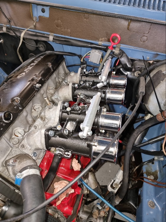

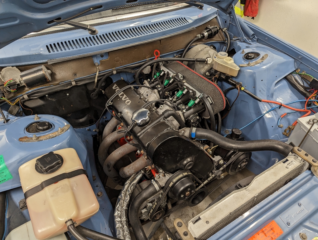

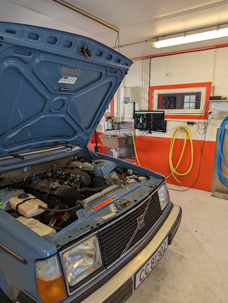

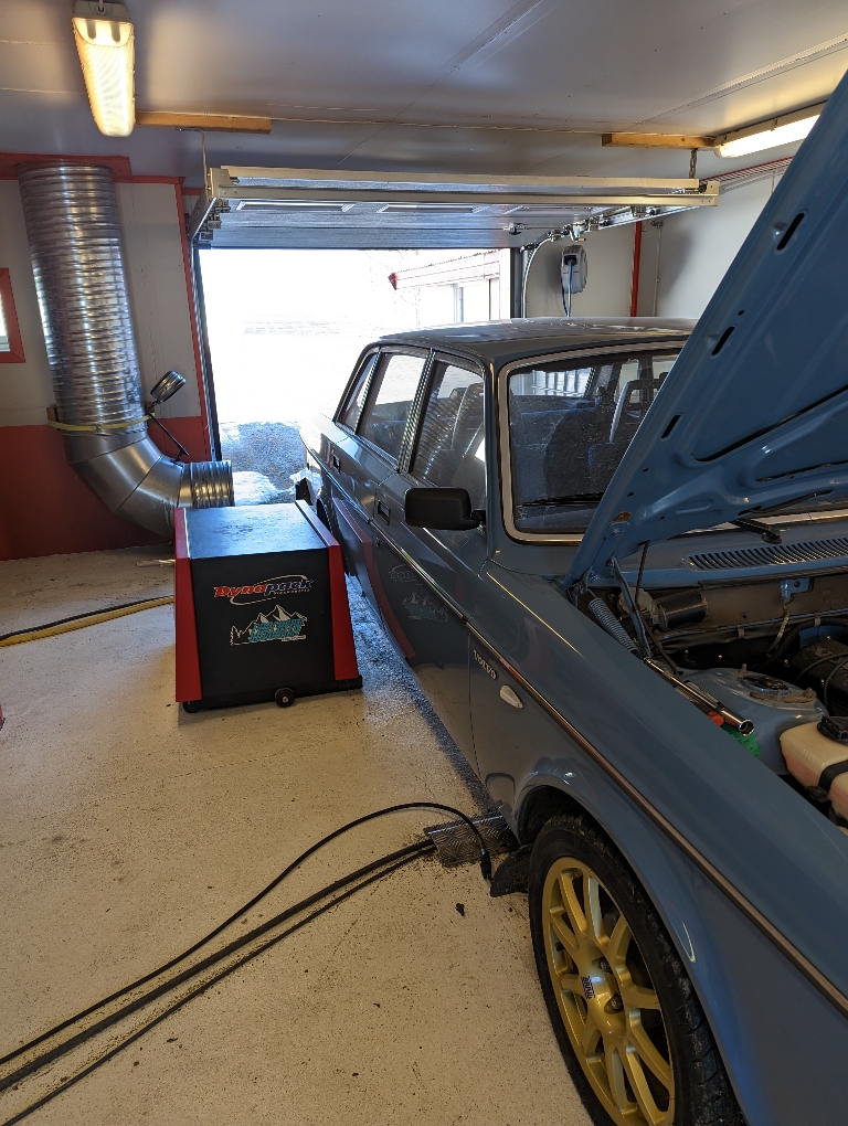

    Bilen er pr nå ombygd med datasprut og spjeldhus, det er også søkt om godkjenning av motor,gir, senk osv.
    Foreløpig er det et budsjettbygg, men kjenner jeg meg selv rett, så holder ikke dette.
    GT instrument blir montert etterhvert, med ny type VDO måler, i analog utførelse.
    Fått mye hjelp av GMV her på forumet med datasprut
    Bremset ca 208hk/244NM
    Sent fra min Pixel 7 Pro via Tapatalk

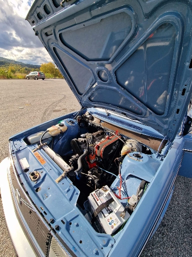

    Liten oppdatering.
    Bilen har nå fått en liten gjennomgang av diverse ting, klargjøring til visning, 4 hjulskontroll, effekttest med papirer.++ Den reele effekten er 231hk og 220nm
    Fått montert -78 front, og prøvemontert 740 frontleppe.
    Har fortsatt problemer med skyting ut av luftfilter. Har film av det. Men kan ikke å legge ut.
    Noen som har tips?
