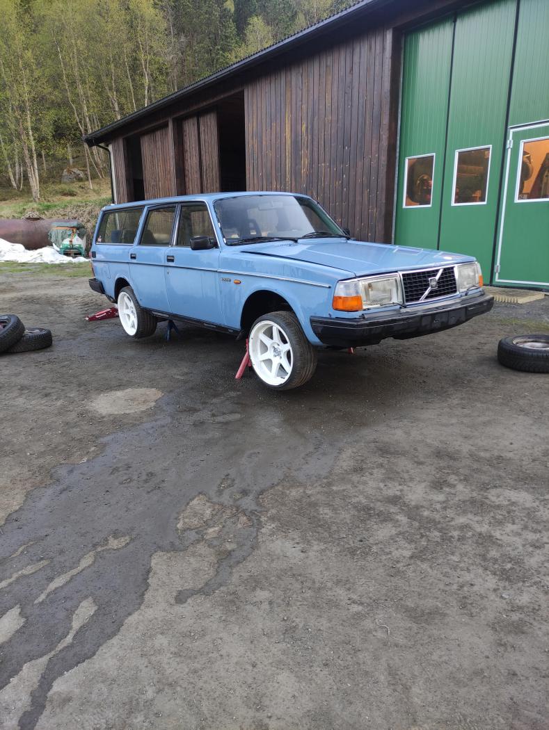

    En gammel traver fortjener en ny sjanse, og siden jeg har en gutt jeg er onkel til, måtte vi prøve å få liv igjen i denne så han hadde noe å skru og mekke på. Helst før idretten får for godt feste. Det er en 245 med b21 og den klassiske televerksfargen. Tror det er 81 modell
    Den har nå stått ute i minst 15år, siden jeg brukte den sist. Det er den første bilen som var "min", og den som vekket bilinteressen hos meg.
    Naturen har satt sine spor, og noen trær hadde vokst opp rundt den.. Matjord er kanskje heller ikke den beste måten å lagre en bil på, så rusten har jo fått feste i karroseriet. Den var så absolutt ikke rustfri fra før heller, men noe bedre ble den vel ikke..
    Vi trakk den frem og gav den en rask vask, og til alle sin overaskelse trillet alle hjulene og bremsene fungerte enda. Etter bytte av plugger og rotor startet den opp på startgass. Livstegn er bra, og det gav håp for å få den opp å gå.

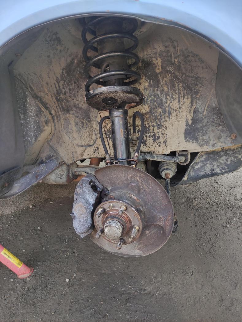

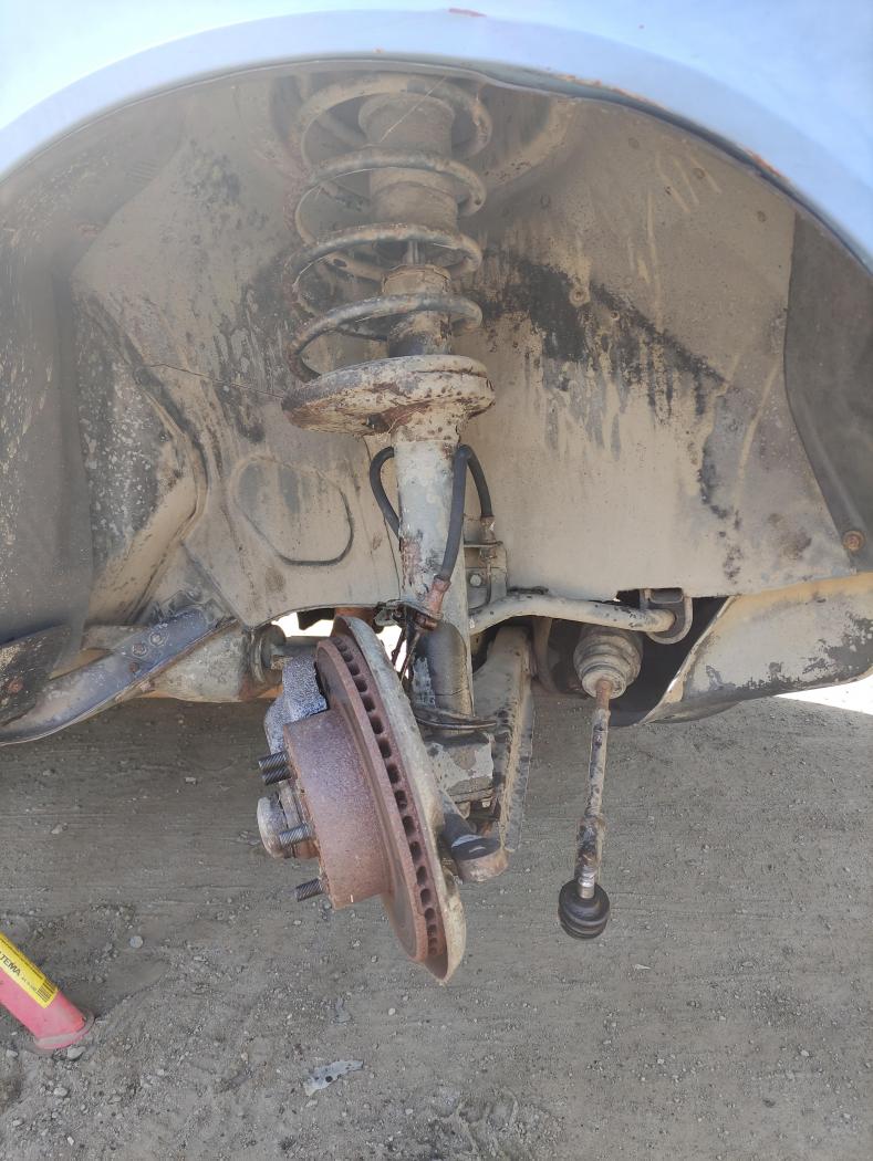

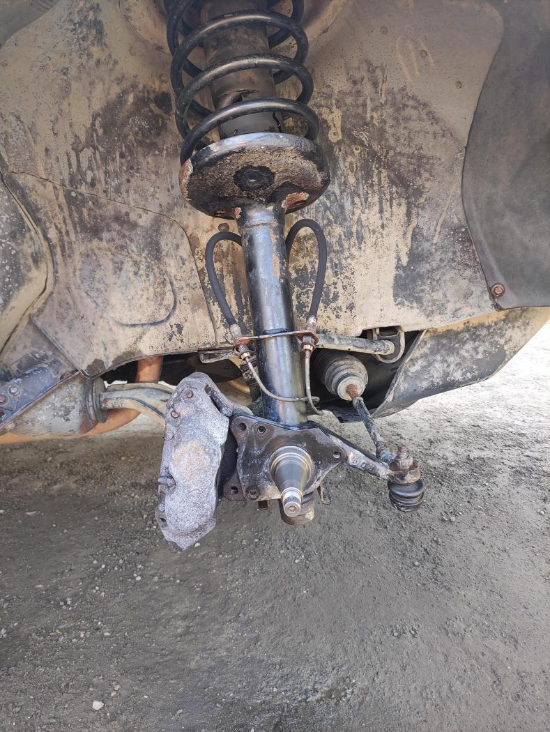

    Ny dag med litt 240 mekking. Høyre fjørbein hadde opprustet fjørskål, så en tur på lageret og jeg rotet frem et komplett bein. Bilen overrasker meg stadig, delene er ikke rustet fast og alt er liksom "i orden" bremseskjold var også strøkne! Tok av hjulnav og flyttet over bremseskjold. Fyllte opp med nytt hjullagerfett. Gikk en runde og byttet all bremsevæske, så nå er den ikke så farlig å bruke lengre. Verkstedet er fullt så nå er det back to basic ,og skru i grusen igjen
