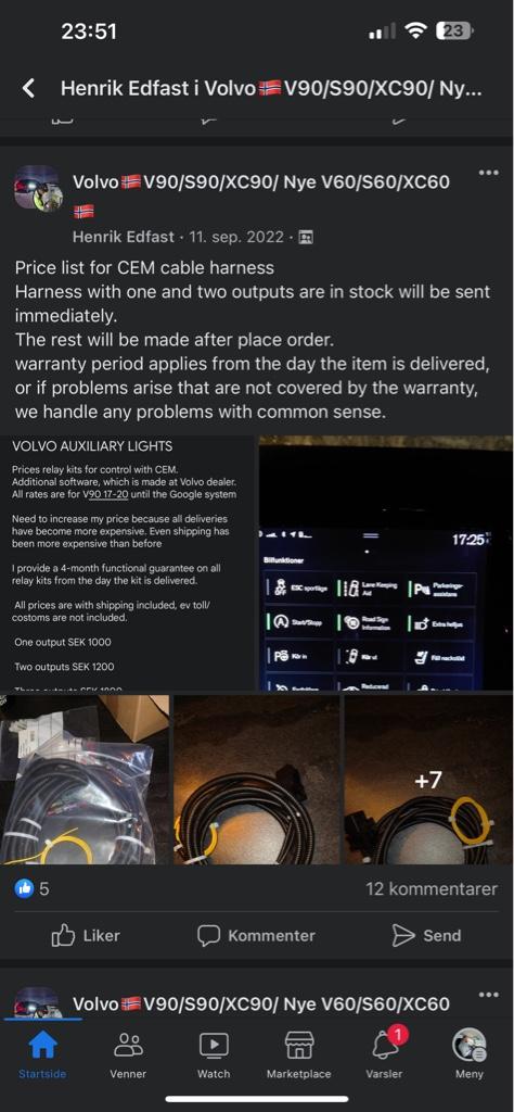

    Snubla over en annonse på finn.no med B&W subber og 2 stk sub-høyttalere til fremdørene? til en latterlig sum. Da ble det akutt handel og prosjektet med oppgradering av lyd startet brått

    Når det gjelder high milage så regner jeg nesten med at den har gått lenger enn min V90 som bare har rullet 275’
    Forøvrig så kan de som er produsert tom uke 46 2017 koples på ordinær måte, etter uke 46 må du ha canbus
    Ja, du er inne på noe
    Min er produsert litt før det, så da kunne den sikkert ha fungert uten XBB-opplegget. Skal visstnok la seg programmere inn ekstralysfunksjon av/på inn i menyen på Volvo (av det jeg har hørt av rykter). Ikke undersøkt dette videre, men kan du svare på, det Vikebø?
    Det stemmer, men ikke ved bruk av xbb. Må koples via "originalt" ledningsnett til ekstralys for kunne bruke bryter i Sensus, er en svenske som lager ledningsnett for salg.
    Kostbare saker?
