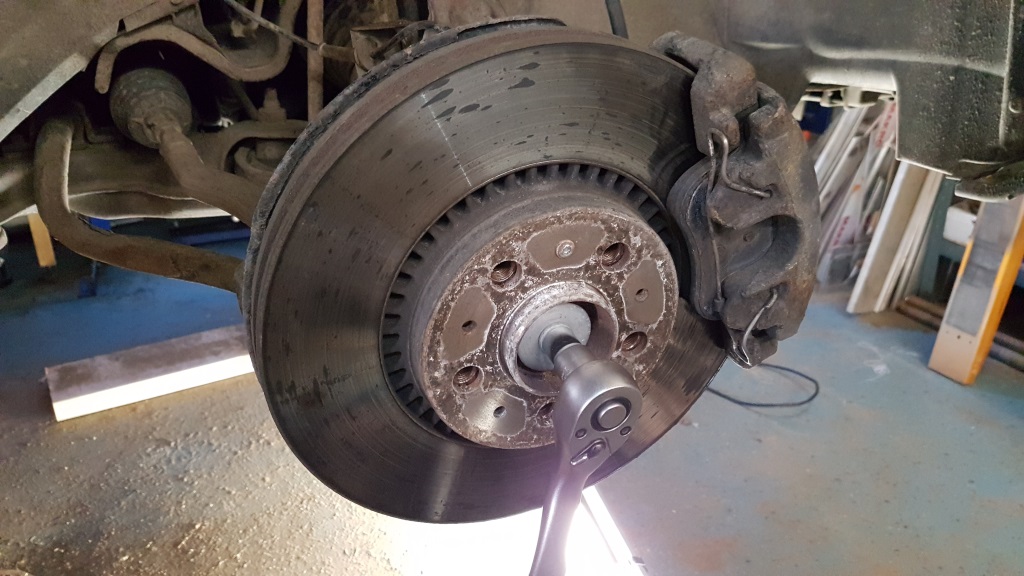

    Fikk byttet skiver/klosser. Nye glidere og bremseslanger bak. Fikk overhalt begge kalipperne fremme.
    Det er fortsatt litt lyd på venstre side at klossene ligger på. Når man har overhalt kalipper og byttet bremsevæske/luftet hva kan årsaken være?
    Har hatt «hobby mekaniker» til å gjøre dette.
    Er det vanlig å må slite klossene noe «ned» ?

    Lyd på venstre side sier du, foran, bak eller begge?
    Snakker vi om lett subbelyd eller skriker/durer det, går bremseskiven unormalt tregt rundt, blir den varmere på venstre bremseskive enn høyre ved kjøring med minimal bruk av bremser?
    Var det kun fremre calipre som ble overhalt, og hva ble gjort/byttet på caliper?
    Klossene skal ikke slites ned på annen måte enn ved vanlig bruk, eventuelt gjøre en innkjøring etter bremseklossen/skivens anbefalinger fra produsent.
    Noen bremseklosser har et "innkjøringsbelegg" for raskere tilpassing av skive/kloss.

    Er en «lett» skrapelyd kun på ve forhjul.
    Er overhallet begge sider foran med rep sett fra Biltema.
    Er Biltema klosser/skiver.

    Skrapelyd høres ut som deformert bremseskjold , vanligvis nede ved opphengskule/bærearm, der det er trangt fra før.
    Men er det bare litt subbing fra klossene trenger det ikke å være unormalt, men går det tregt/blir varmt, så er det ikke OK.
    Hvis man ikke er nøye nok med å rense sporet til stemplets tetningsring i caliper, så får den ikke normal bevegelsesfrihet, og "trekker" dermed ikke tilbake stemplet etter bremsing.
    (bør være litt konisk anleggsflate på yttersiden av sporet i caliper for tetningsringen)
    Spill gjerne inn en videosnutt og legg den på Youtube, så kanskje vi kan tyde hva lyden skyldes.
