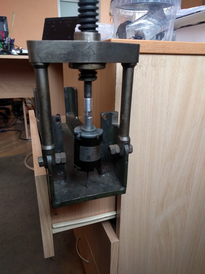

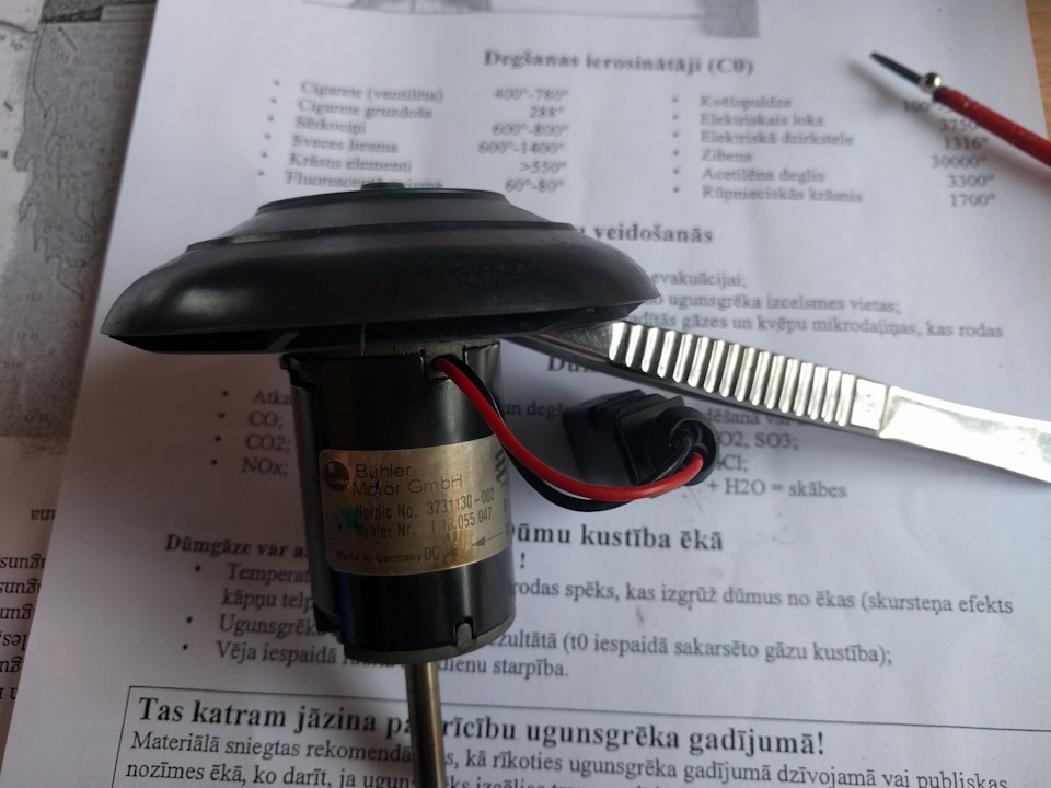

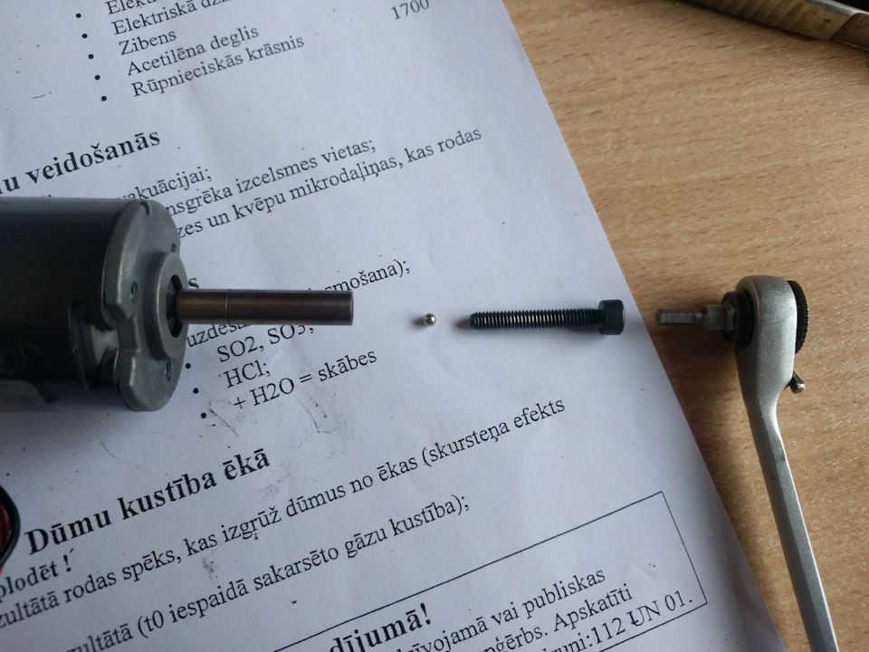

    trukket av pumpehjulet med pinsett , rens ut
    kronbladene på motoren, bare på siden der pumpehjulet var
    gjennom kulen fra lageret og M4-herdet bolt, vi kuttet ut koblingen fra platen og deleren,
    og her er hva vi får ut

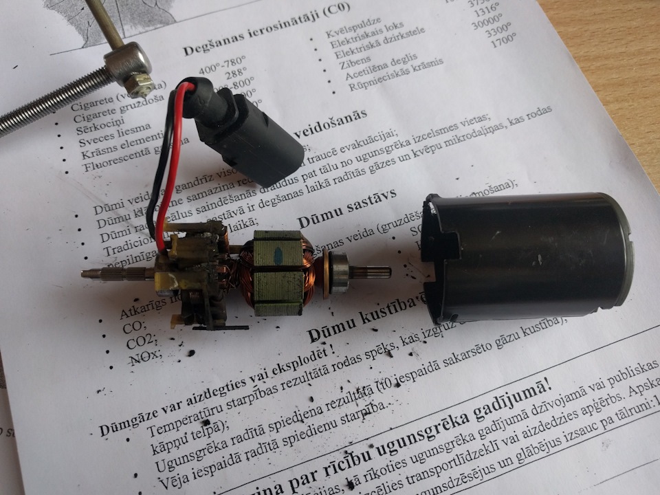

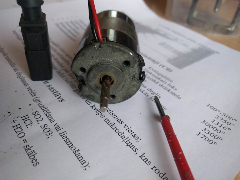

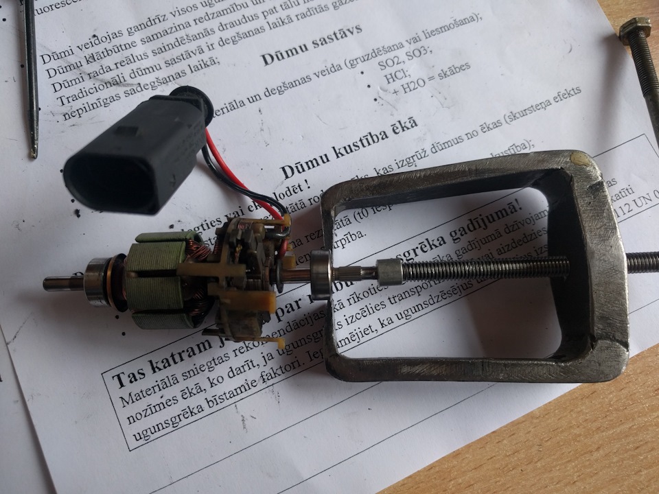

    senere kutter vi ut rotoren (du kan klemme ut med hendene)
    du kan rengjøre Karbo fra innsiden av huset fra støv og avleiringer
    og fjern lagrene.

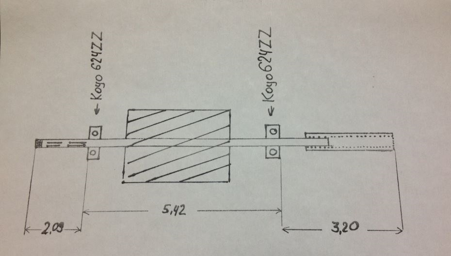

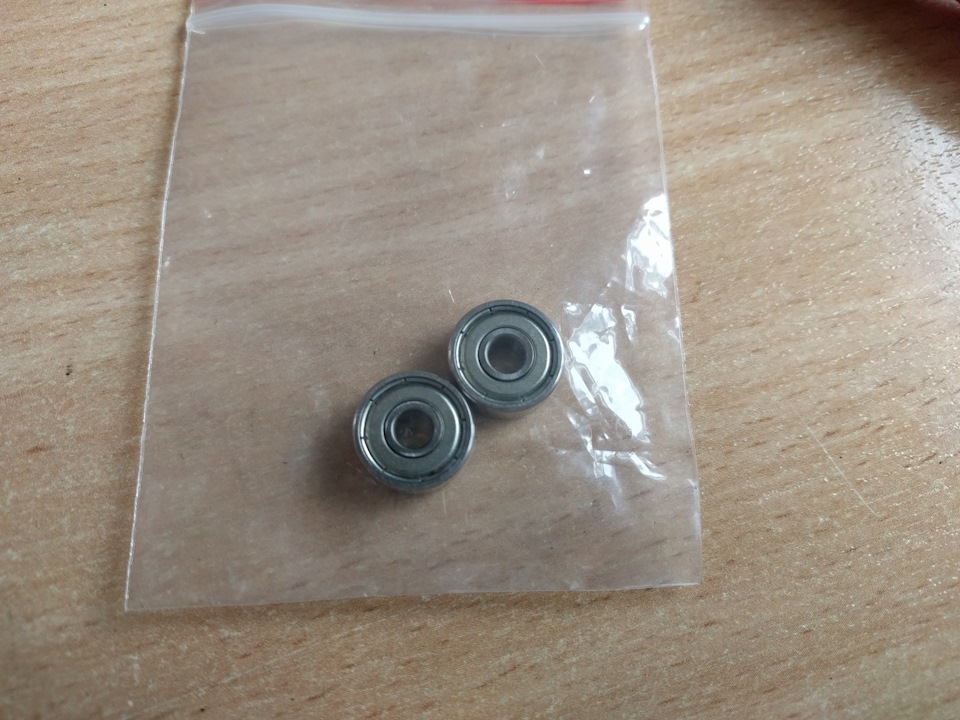

    ta nye lagre KOYO 624ZZ
    og antagelig tilbake i henhold til denne ordningen ble diagrammet tatt på volvo club.ru (jeg husker ikke, jeg vil gjerne uttrykke spesiell takk til)
    peiling i setet, på grunn av det faktum at det er magneter i saken, hopper han stadig ut for
    å prøve å lukke kobberavstanden slik

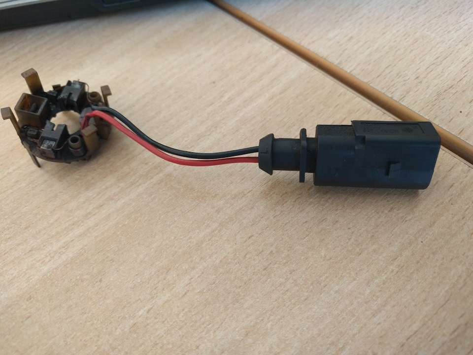

    at børstene kan tas på uten problemer til ankeret, kan du ta festefjærene til sidene,
    deretter trykke på det nedre lageret, og når børstene er på plass ...
