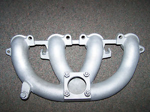

    Dere kan ikke sugetrimme med A-manifolden og A-forgasseren. K-manifolden er ett absolutt minimum, men Trim-manifolden til Volvo Penta motorene er det rette valget til sugetrimming på én forgasser p.g.a. lange, fine kanaler.
    http://www.ebay.com/itm/Volvo-Penta-...tVpEe~&vxp=mtr
    Hvis dere absolutt vil bruke én stk. enkel forgasser så er det orginale Volvo Penta innsuget eneste realistiske muligheten:
    http://www.ebay.com/itm/VOLVO-PENTA-...pnlubg&vxp=mtr

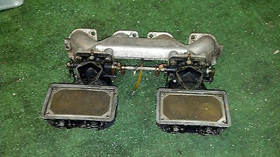

    Her en annen mulighet med 2 stk. enkle forgassere: http://www.mamotorsport.se/sv/trimni...nsug-dubbla-su

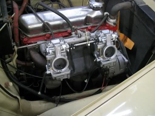

    Det er forskjellige muligheter, men min soleklare favoritt er den løsningen som Professor Dremel her inne gikk for. Vet dessverre ikke hvordan fremdriften på prosjektet er....
    Her ett inntrykk:
    Volvo Penta B21 AQ140 innsuget:
    Og Mikuni HSR forgassere: http://www.v-performance.com/products/air_fuel.html

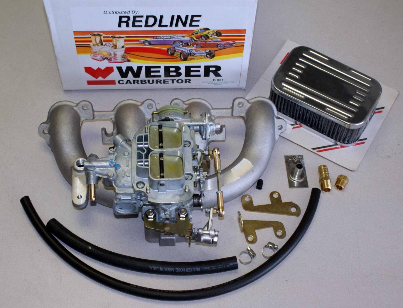

    Jeg kommer nok til og gå for 1 weber da det er enklest og få alt fra pedersen racing da jeg ikke har kunskap nok om dette.

    "Det enkleste er ofte det beste." er ett uttrykk som har ført til at mange har fått meget gode resultater.
    Det Penta/Weber oppsettet ser skikkelig bra ut på alle måter. Nesten pinlig at ikke Volvo selv valgte dette originalt.
