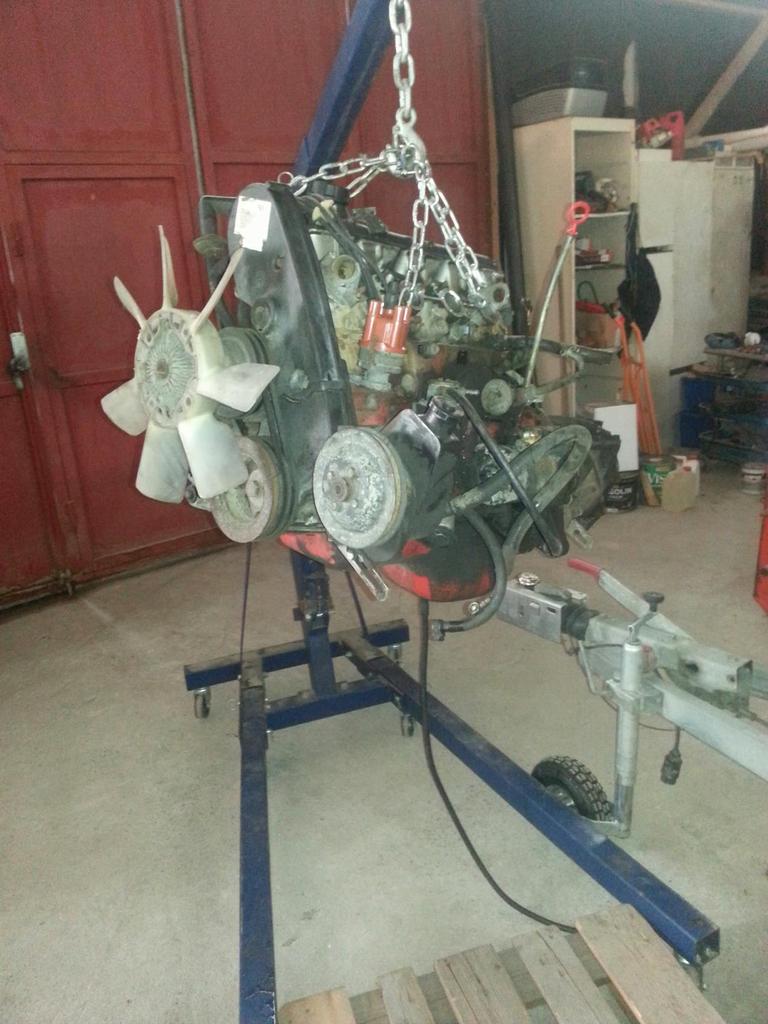

    lenge sida jeg har vært her, men har nå dratt ut motor'n på'n og reingjort motorommet så godt som mulig. snart i gang med elektronikk og fester til diverse ting
    [IMG]file:///C:/Documents%20and%20Settings/Administrator/Mine%20dokumenter/Bluetooth-utvekslingsmappe/20130504_154636.jpg[/IMG]
    Gamle motoren :
    [IMG]file:///C:/Documents%20and%20Settings/Administrator/Mine%20dokumenter/Bluetooth-utvekslingsmappe/20130504_154611.jpg[/IMG]

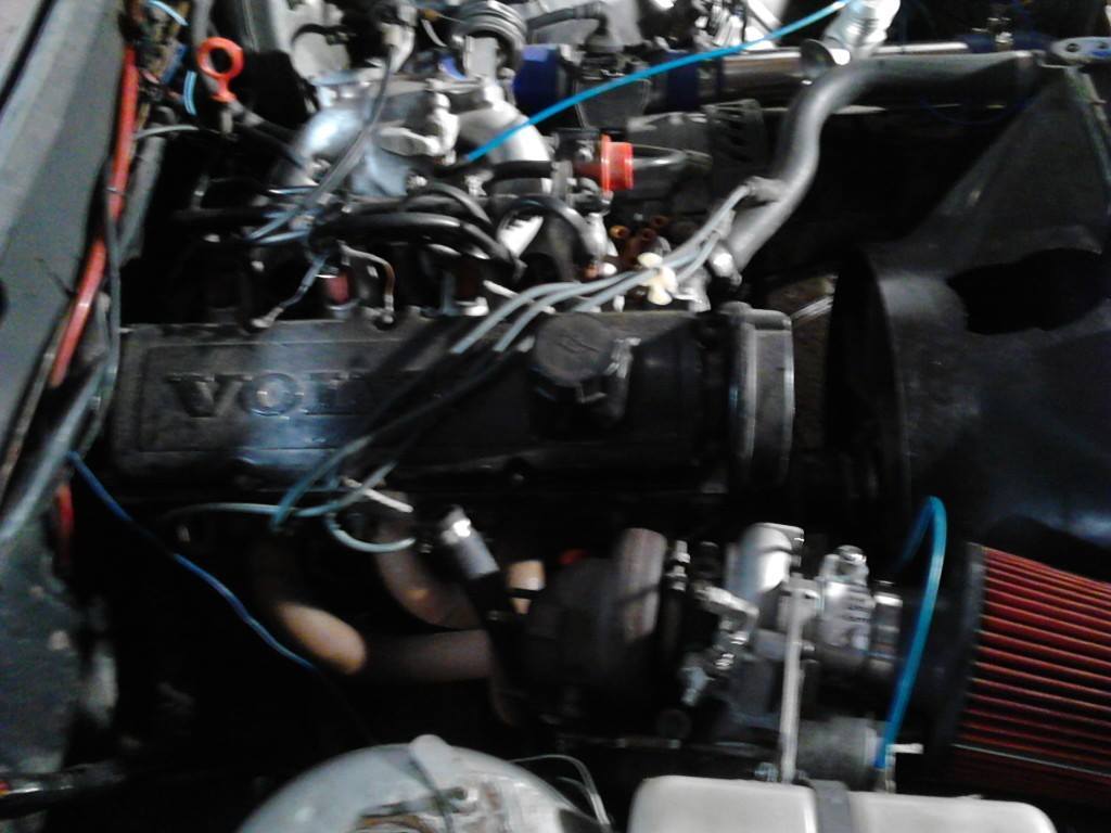

    Funderte lenge på åssen jeg sku feste luftfilteret på turboen, da filteret har for stor åpning i forhold te turboen. Løsninga blei da en eksosskjøt jeg hadde liggende ny.
    veldig uklart bilde, men litt oversikt over motorrommet. Som man ser så havna røret te intercooleren i veien for batteriet, så det er fløtta bak i bilen.

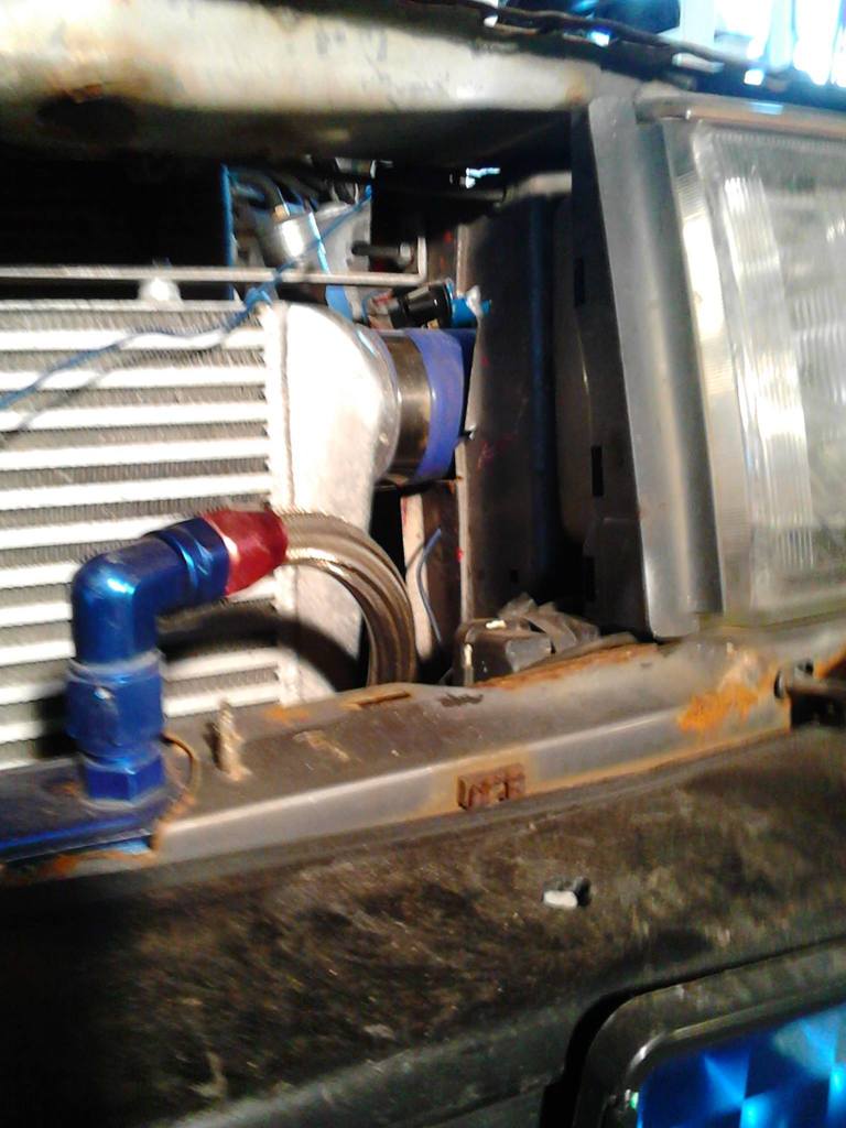

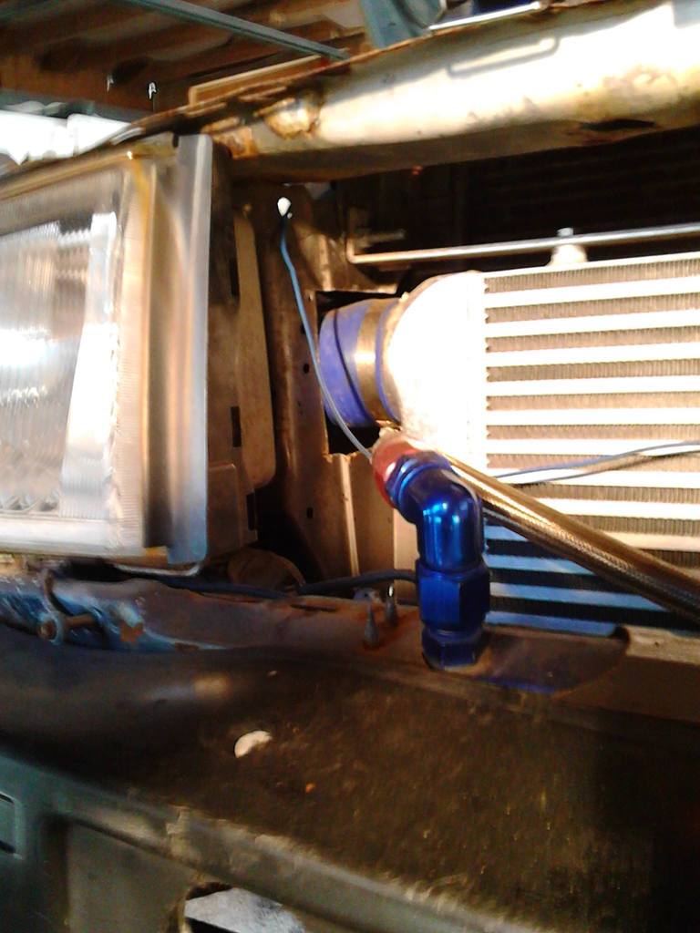

    Her er åssen jeg har festa intercooleren. Skal ta på list rundt kanten så den ikke gnager høll på IC-slangene

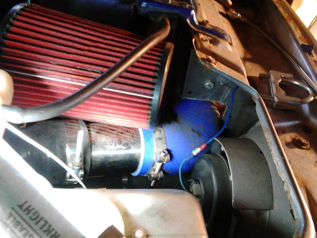

    Løsninga med luftfilteret.

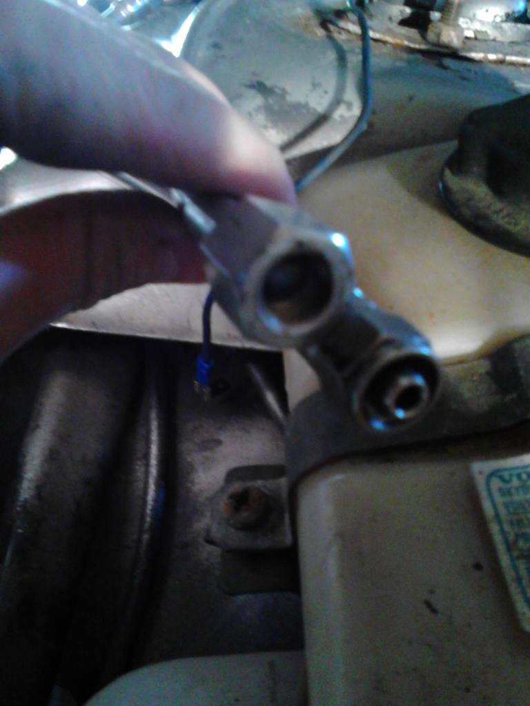

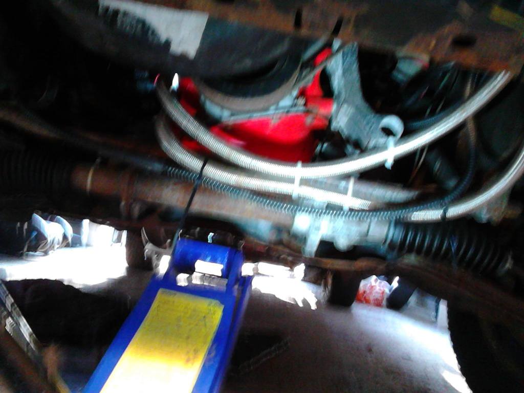

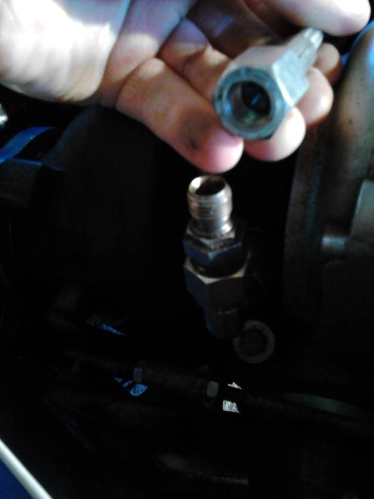

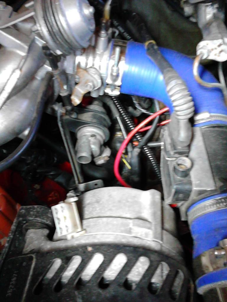

    Den øverste slanga er AN4, men hva heter den nederste typen? står PTFE på den.
    Dette er de to koblingene som hører sammen. Lurer på om AN4 koblinga vil holde tett om jeg skrur den på delen som står på turboen?

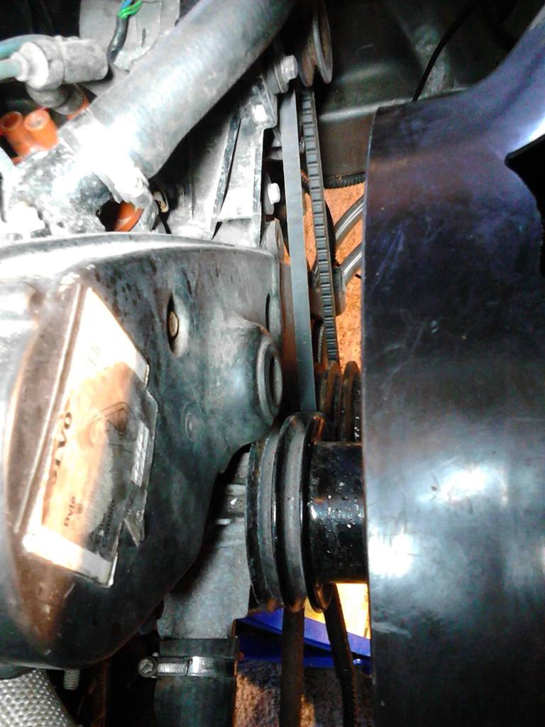

    Lurer åsså på om noen har no tips til reimer på denne? B230FK uten servo. Eller må jeg bare måle med tau og ta med til en forhandler?

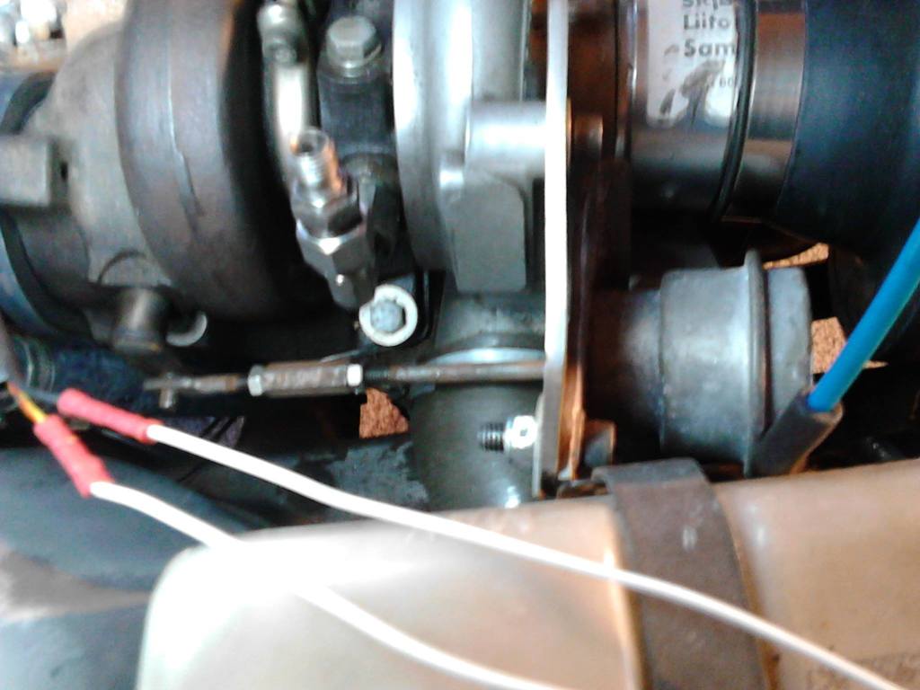

    Hjemmesnekra feste te Wastegate'n. Fulgte med et feste til den, som var hjemmesnekra men det var hvis turboen var vridd en anna vei, så måtte kappe og bøye litt

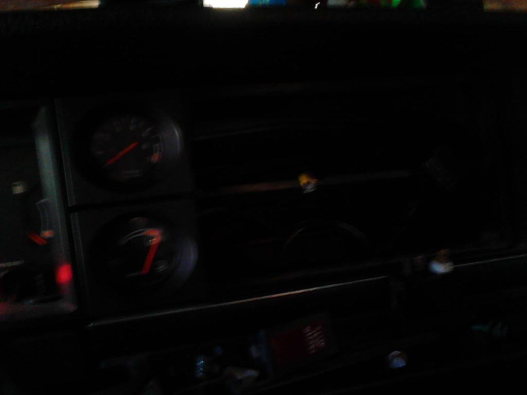

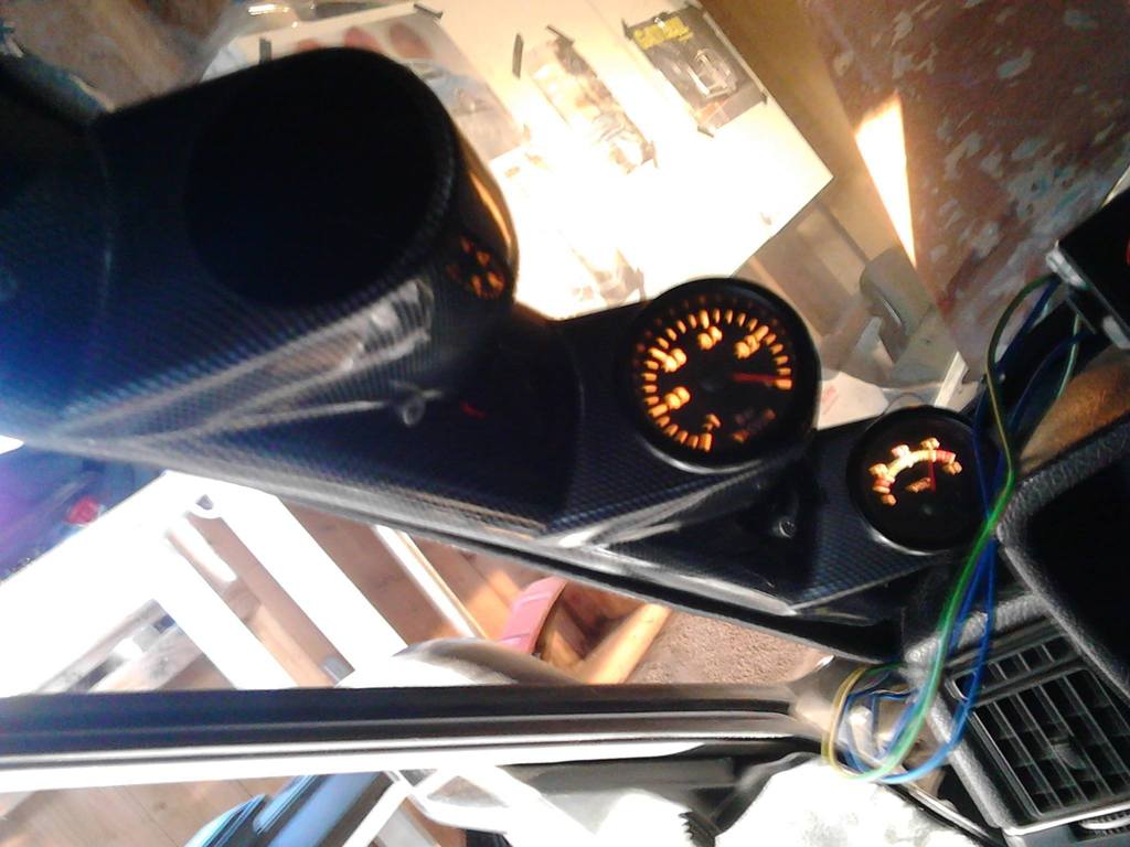

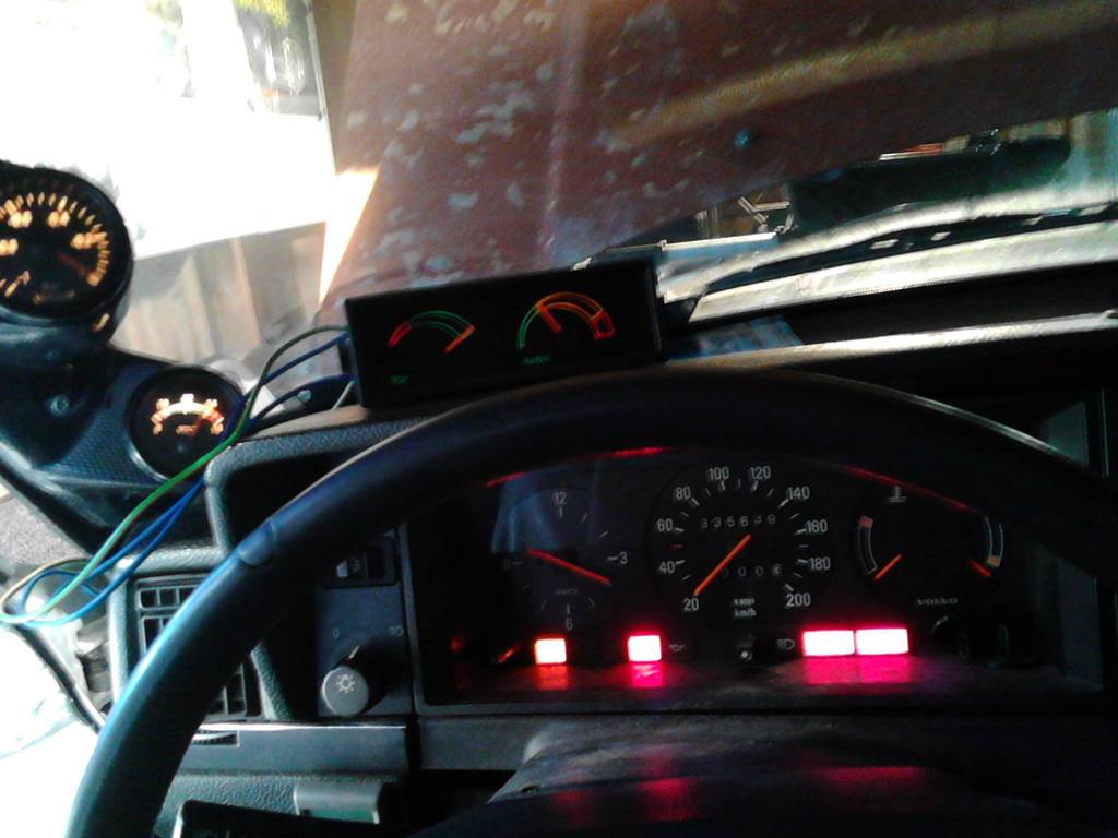

    Noen av gamle målererne blir bytta ut mens noen forblir der de er.

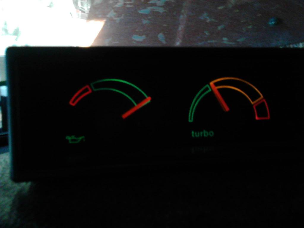

    Fått tak i turbo og oljetrykksmåler fra en 460Turbo som har blitt kobla opp, bare finne en grei plassering på det

    Lurær også på om tomgangsregulatoren må koblas til på innsugssida for at den ska gå på tomgang..? Ikke vant med innsprøytningsmotor :P Og LMM kommer fra nevnte 460Turbo, vil dette gå bra tru?
    Uklart, men bilde av motoren unnafra
    Org. turteller og forbruksmåler forblir der de alltid har vært
