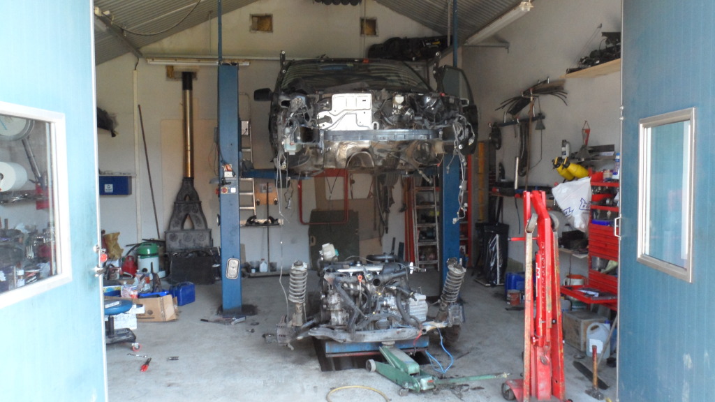

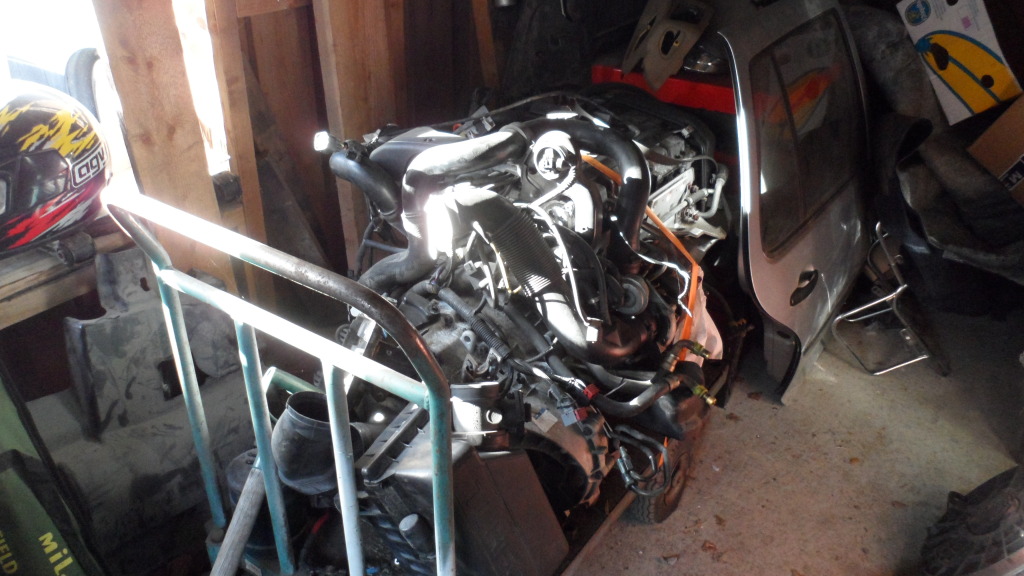

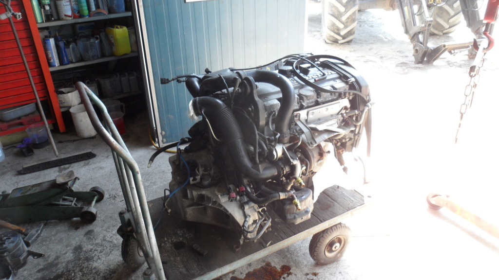

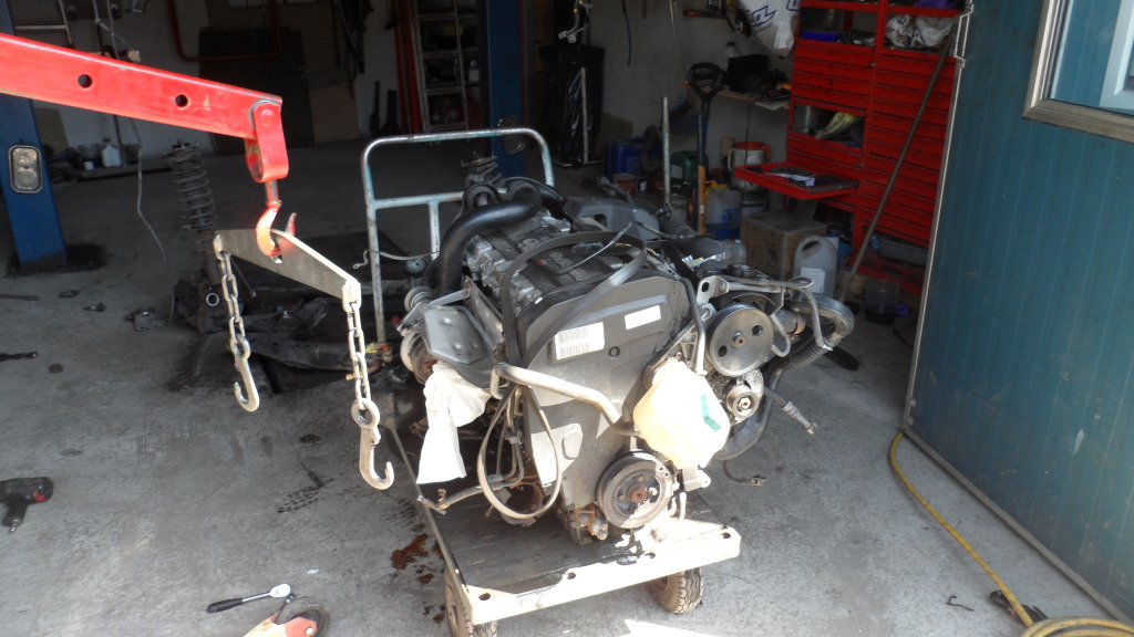

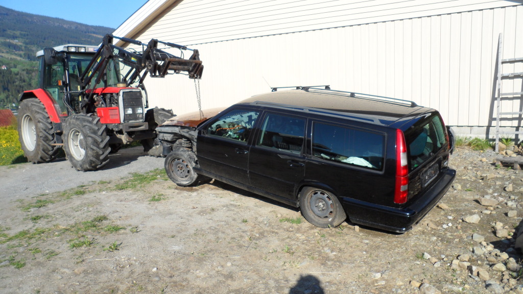

    idag fikk jeg et mekke kick ville ha ut t-5 motorn, og dette skjedde under dagen!
    kjekt med traktor når man mekker
    der var,n i hus!
    litt etter litt var den ute
    så var det på vei inn i vedskulet for lagring
    tomt gitt :O
    så skulle jeg ta ut ledningsnettet
    + lit utenfor 240,n

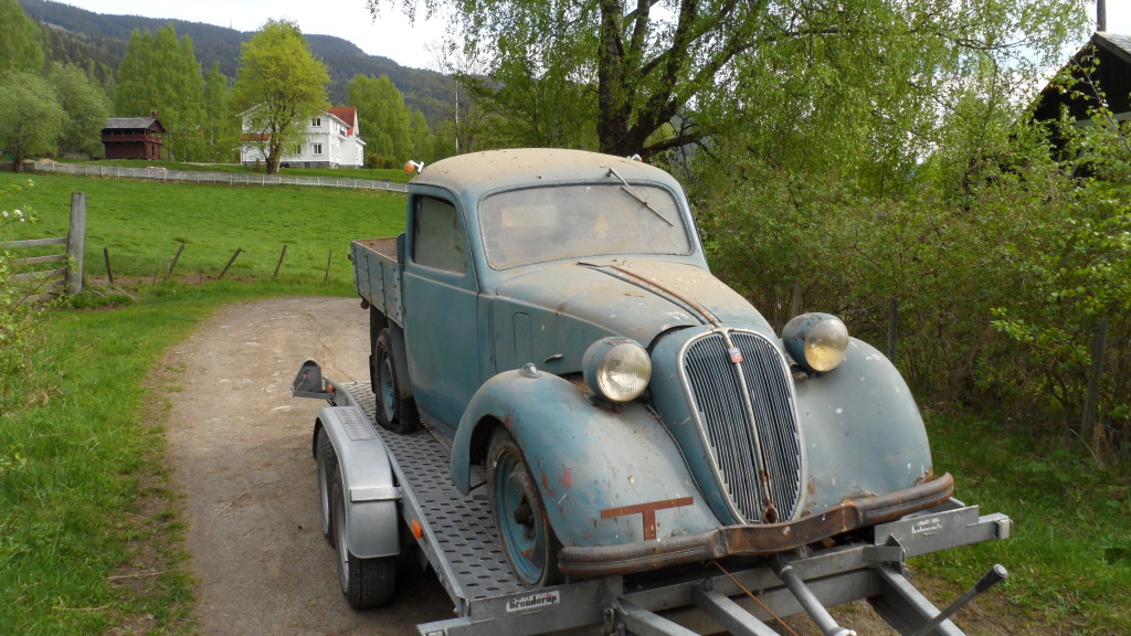

    henta "NY" bil idag, en simca nanterre. sto på låven hos en nabo som pappa har kjent siden liten, så han satt inn 1980 ca. og han kjørte den inn så den burde gå, trenger 6v batteri :O
    planer:skal restaureres! men funker ikke org motoren blir det kanskje noe volvo gromt. har tenkt på volvo ocean race blå, men er fortsatt i tenkeboksen!
    denne er hjemmelaga pick up, så eneste i verden som er akkuratt sånn, skal egentlig se ut som en boble :O

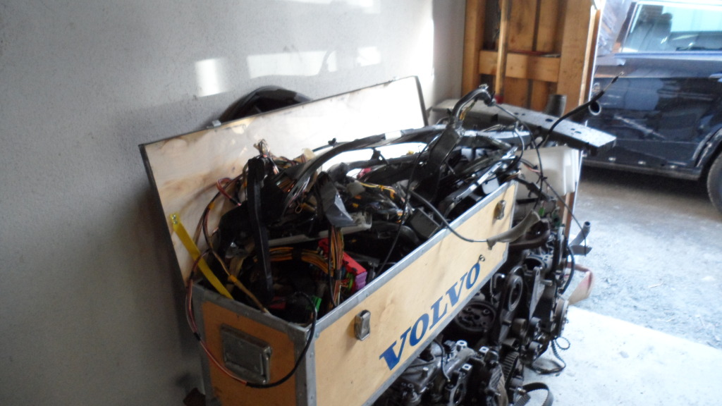

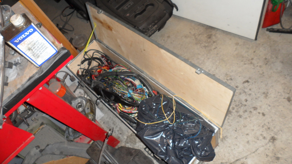

    der var ledningsnett og motor godt lagret i vedskjulet
    og "dekks"bordet er ute

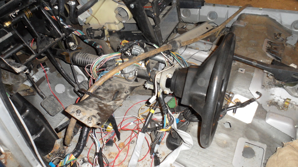

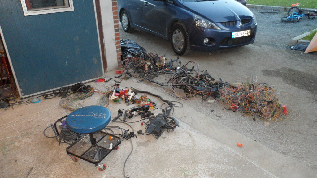

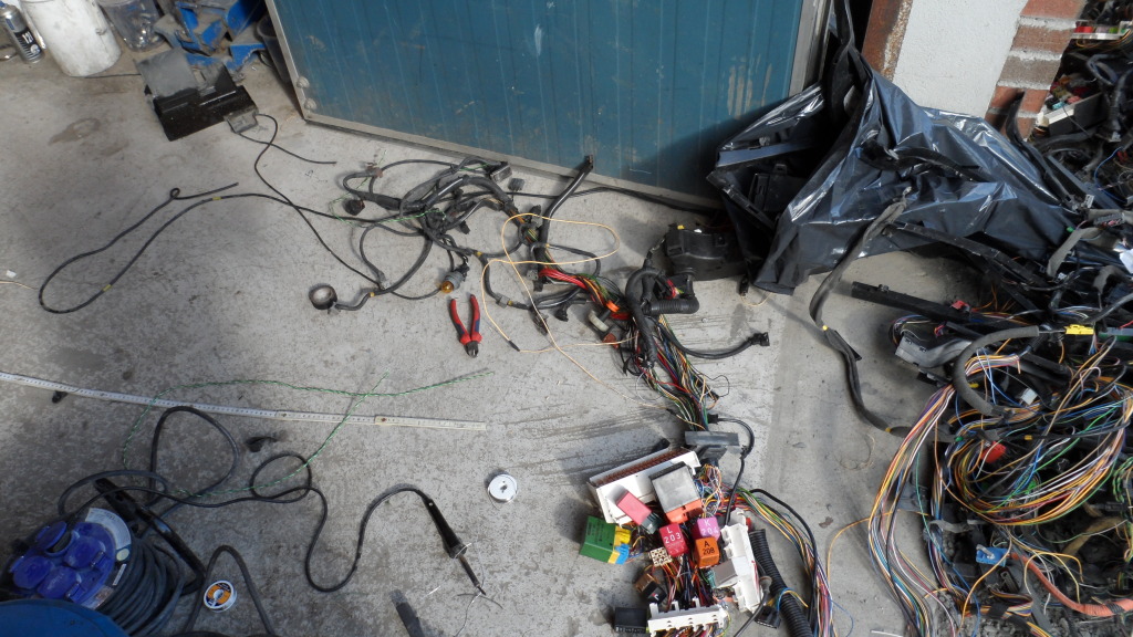

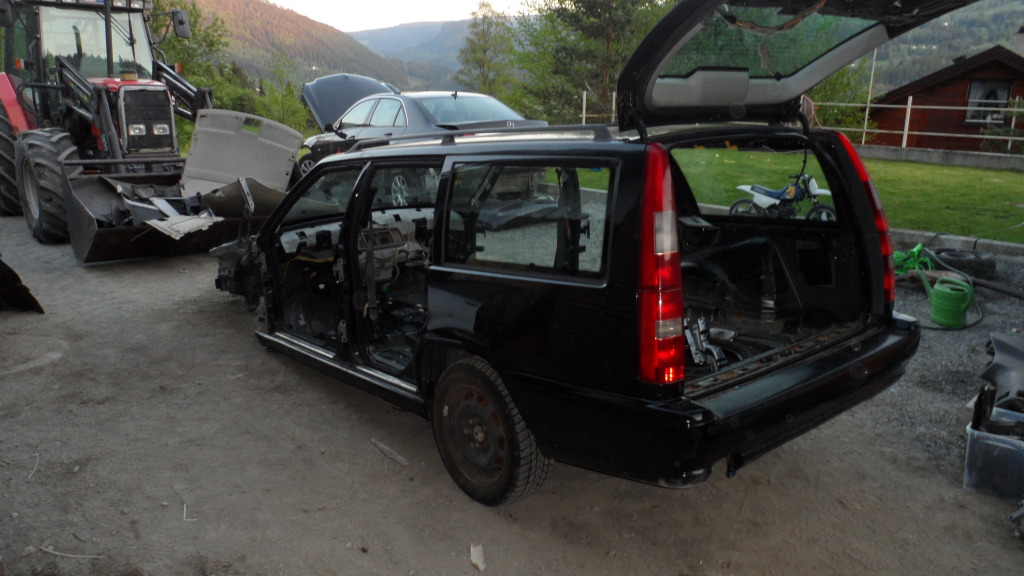

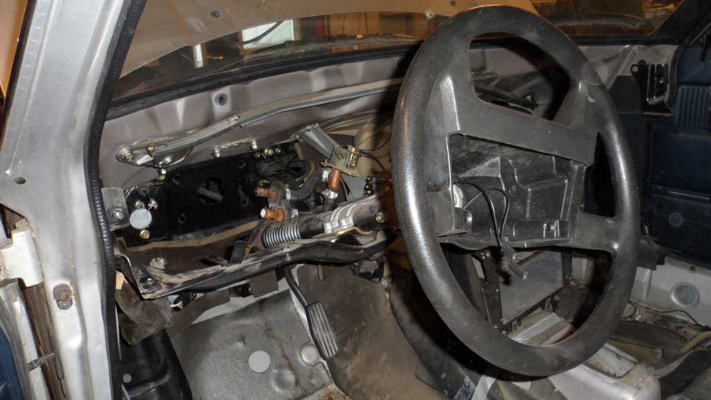

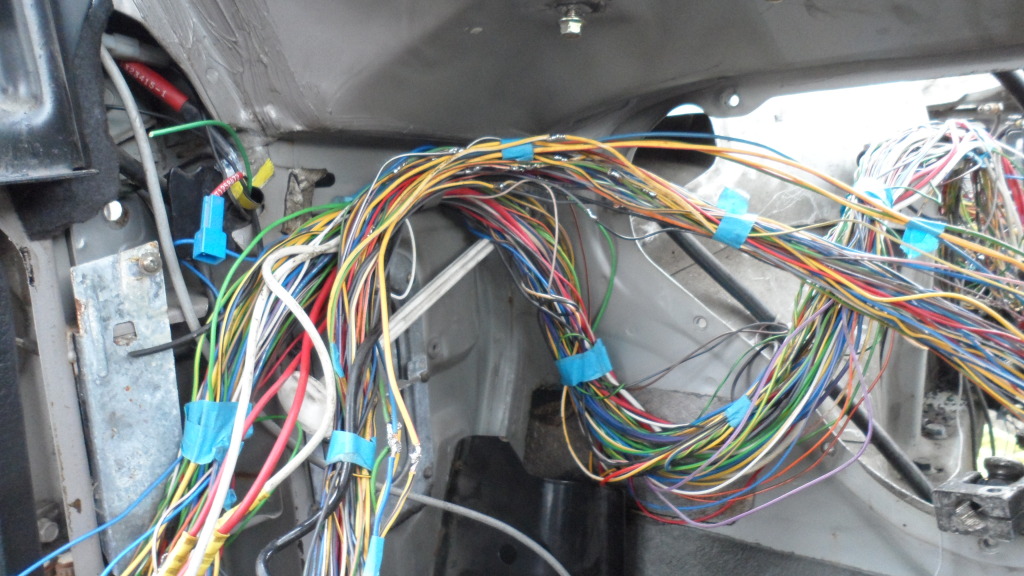

    da var det en økt igjen! idag har jeg tatt ut det gamle lednigsnettet og bensintanken.
    kunne bare høgd å kappa ledningsnettet men tanken er å få brukt mye av knappene og tenningslåsen
    bilder under dagen
    begynte bakerst med ledningsnettet og jobbet meg framover
    så kom jeg til "klysa"
    og så vart det borte !
    proffessoer turbohavari som lager lys-stativ, hadde ikke funnet noen vernebriller så måtte brilla til fatter,n bli ofra

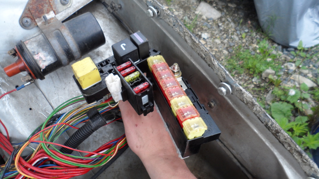

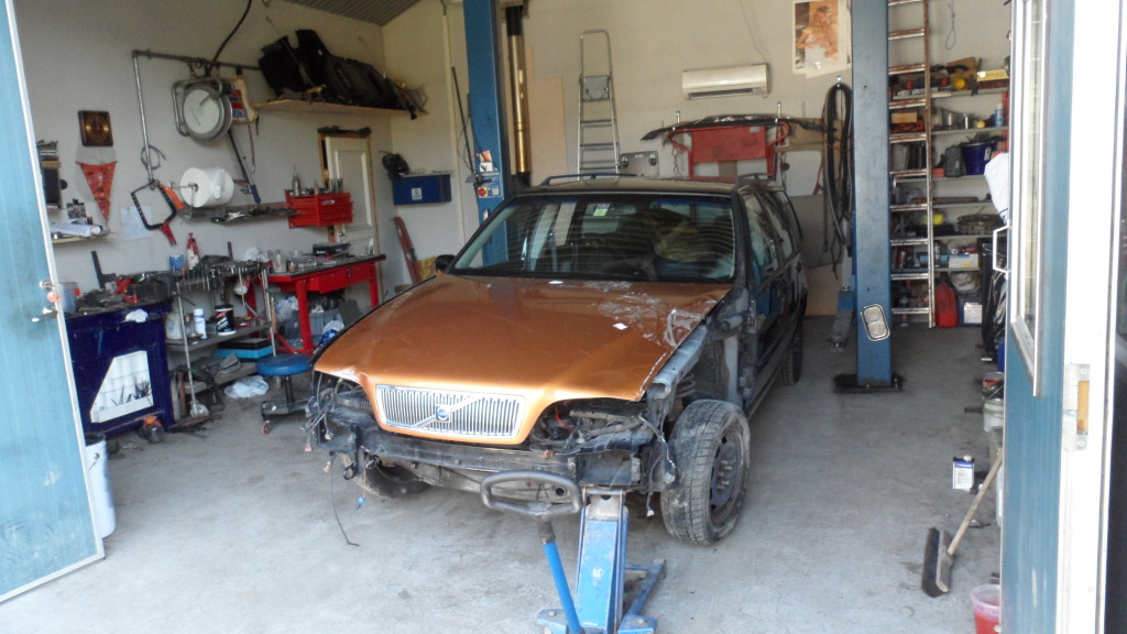

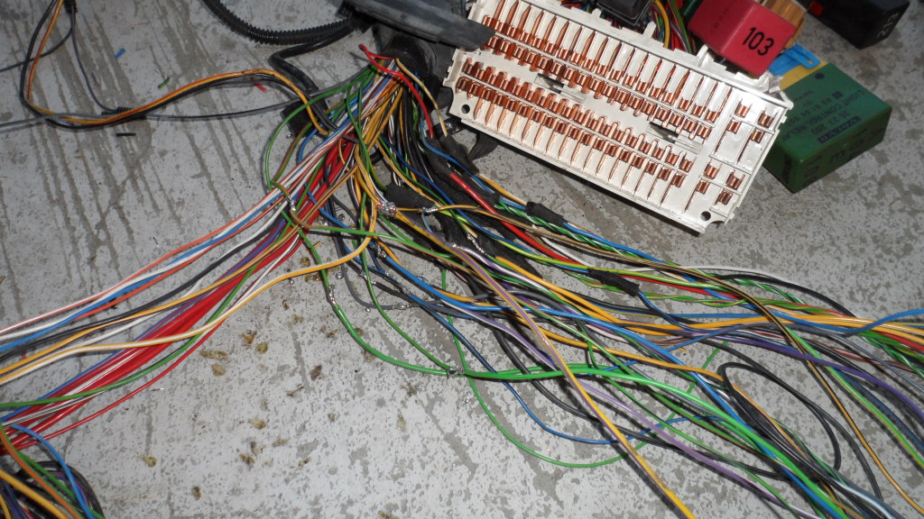

    Fått starta med å legge det nye ledningsnettet idag jeg fikk litt prøblems med denna jævla sikringdåsa på v70 nettet så skal ligge å drømme om hvordan jeg skal gjøre det og bilder ble det dårlig med siden jeg har skilte foreldre så blir det litt fram og tilbake så måtte nok glemme kameraet idag. men bilder skal det bli
  6. #56
    20. nov. 2011
    bagn
    461

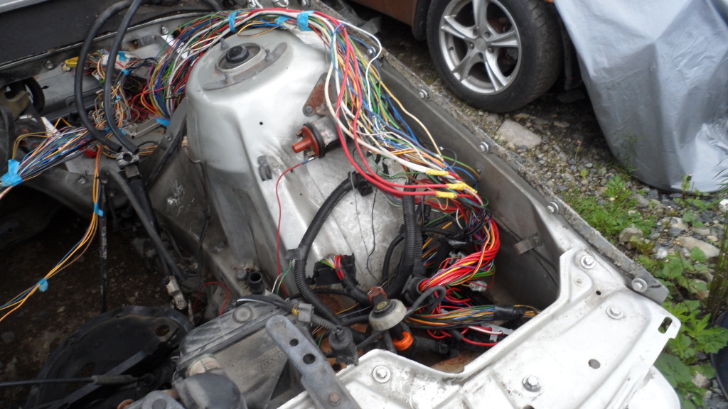

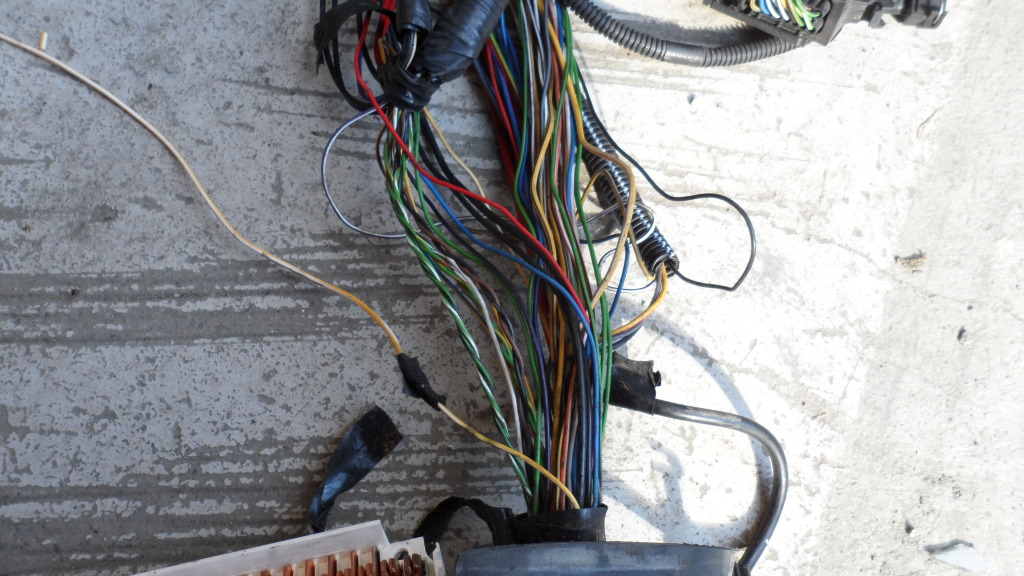

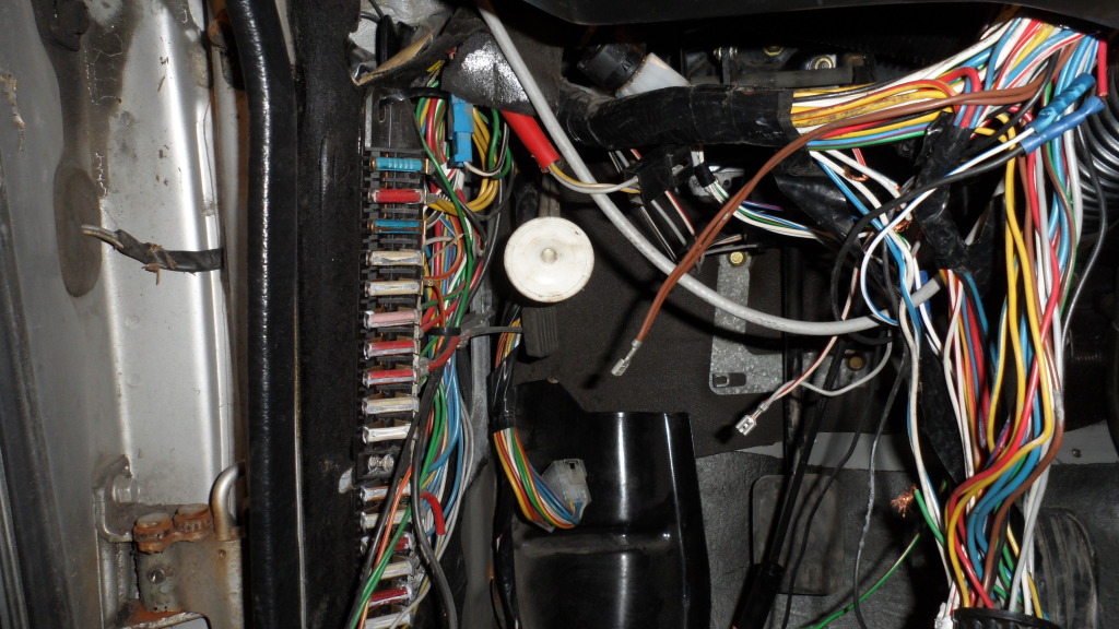

    fy faen for et proskjet! jeg holdt på med å finne ut hvor sikringsboksen skulle være. den ville jeg ha der sikringsboksen er org. og for å få til dette måtte jeg forlenge lednongsnettet fra sikringsboks til motorrom siden dem IKKE :@ har laget en hurtig kobling.
    jeg hadde først tenkt å lage en hurtigkoblig av noe gammle v70 nett jeg hadde men var jo bare kluss og finne hvem som var hvor så bare forlenga ledningene med litt ledning og lodde-tinn
    storkosen..!

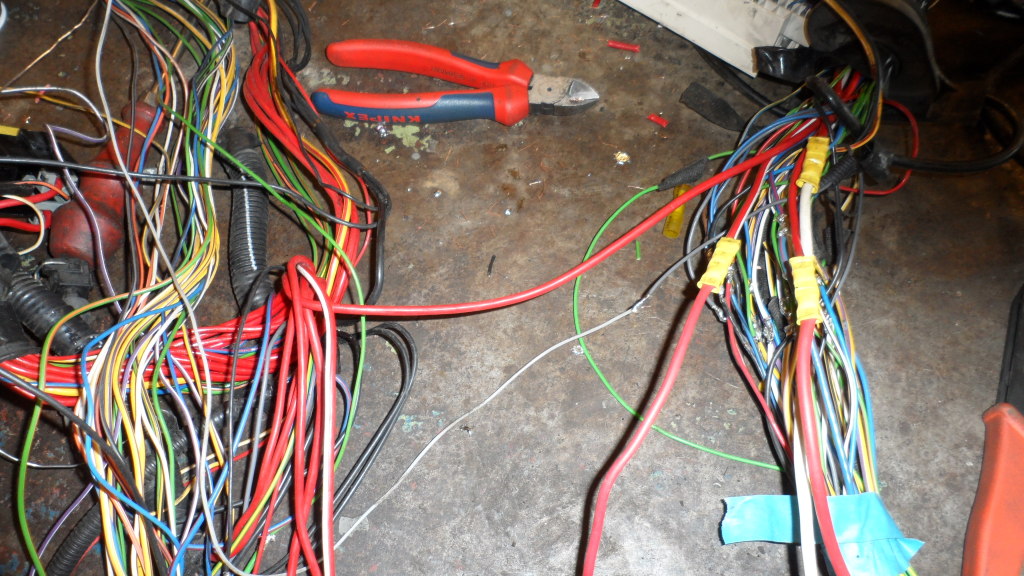

    ledningsnettet til t-5
    ger ser du den sløyfa det er 1,5 meter jeg har forlenga med
    mangler bare de imidten men dette er bare v side av motorrom, er 50 ledninger igjen til h.side...
    og trenger tips!!!! hvor kan man få kjøpt kalbel med farger, så jeg slipper å rive å slite i gammle led.nett tar så lang tid.
    men er snart ferdig så blir det bra
    før:
    etter "litt" arbeid

    hehe, det er litt gøy, gleder meg til målere skal monteres. ja jeg bruker hele dritten så jeg veit det fungerer isteden for å kødde lenge med det! :P siden bilen gikk før jeg demonterte den
    det du ser på bildet er bare sikringsboks og motorrom ledninger, dem laget ikke hurtigkobling der :( holder på så idag må jeg finne flere ledninger så jeg får riktig farge og skal forlenge h side med 2 meter så jeg har noe å gå på! men det er litt gøy, får håpe det fungerer
  9. #59
    26. aug. 2010
    Byen under skyen - Bærgen
    540
    Hehe, jeg hadde gjort det samme Men jeg hadde merket alt til hver eneste kontakt Vet ikke hva du har gjort, men så ikke ut som du hadde merket så mye.
    Ledninger med farger hadde de ihvertfall på mekk før. grønn rød blå gul tror jeg det var. Solgte metervis fra kasser

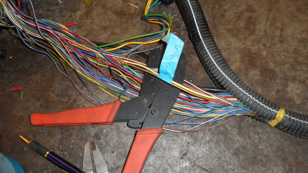

    nei jeg gjorde det veldig enkelt kappet en av ledningene, og fant en med samme farge av ledningsnettet som jeg tar ifra og kapper dem til 1,5 meter. så lodder jeg på tar en og en så jeg ikke surrer takk men er det at det er forskjellige farger som på en kabel er det gul og hvit ... men hadde masse ledninger til overs så har fiksa det nå ;D

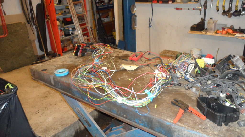

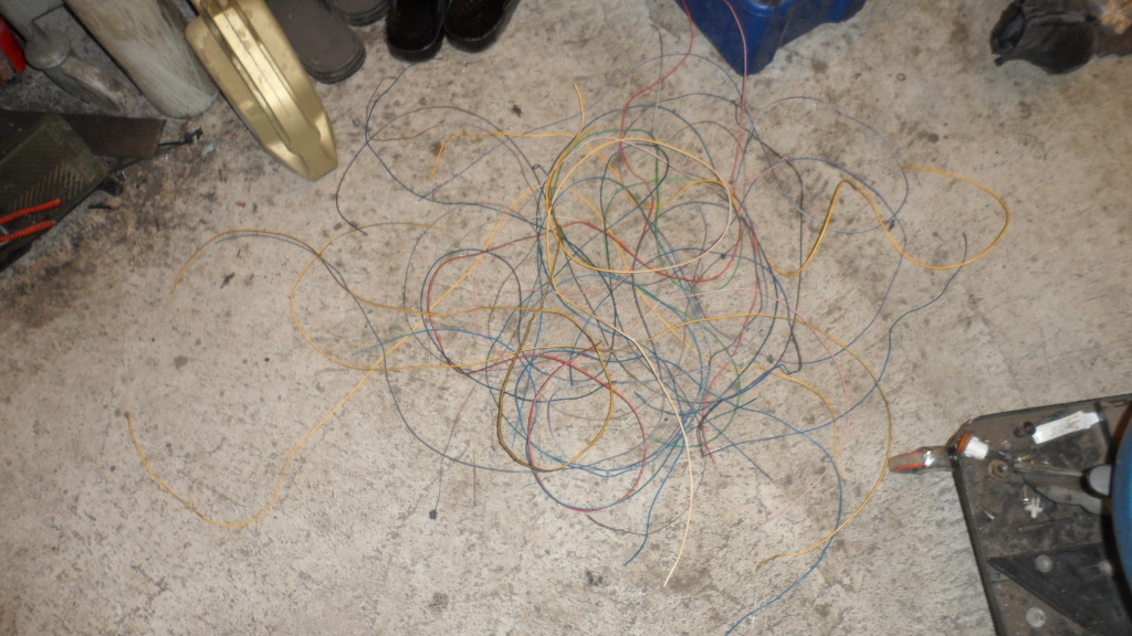

    nå ser jeg lyst på livet igjen, fikk dulla mer med ledningsnettet idag og fikk ordning på det!
    detta var igår, sitte på kne å tulle med det var ikke bra!
    og å finne ledninger fra nettet utenfor døra var et helvete så idag gjorde jeg det anneledes
    jeg la det oppe på bordet så jeg ikke fikk vondt i ryggen
    så begynte jeg med å gjøre ferdig v.side av motorrom det med hvovedsikringene
    etter en god stund så hadde jeg bare igjen en ledning som jeg ikke fant så jeg fikk ta den fra en saab.... funker vel det også??
    så var det 1,5 meter lengere
    H.SIDE:

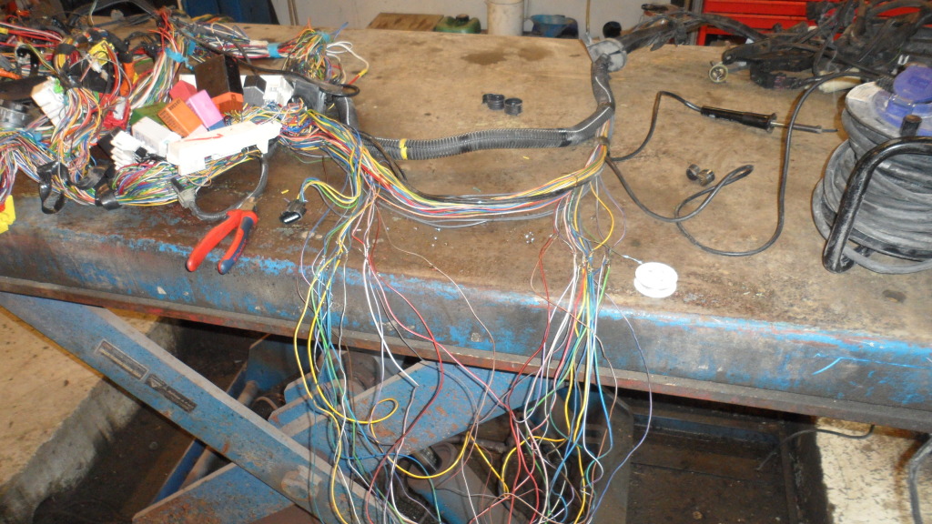

    når jeg begynte her ville jeg gjøre det fortere så jeg gjorde følgende (forklaring under bilde)
    alle kablene på oversiden av tanga har jeg ikke funnet ledning til.
    jeg tok en og en kabel de som ligger under tanga har jeg klippt til 1,5 meter som har samme farge og dimensjon.
    jeg la disse i en haug
    så etter en stund ble det sånn:
    alle under tanga har jeg funnet fram 1,5 meter som jeg kan skøyte med mens de med teip på mangler jeg ledning til... rart så mye som jeg hadde :P
    så putta jeg det oppi kassa så ingen skulle kødde med det plastikkposen er ledningene jeg klipte til.
    spør gjerne om tips!

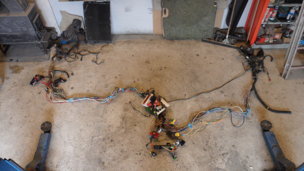

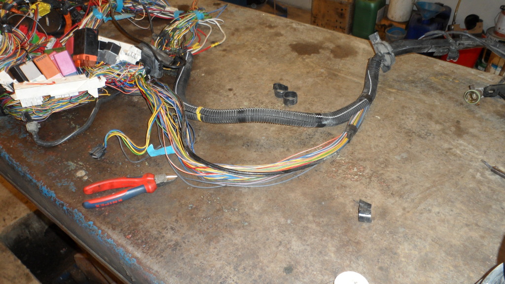

    da var ledningsnettet ferdig forlenga!
    jeg begynte å kappe til ledningene, og at jeg fant fram ledningene igår lønte seg! gikk dobbelt så fort! ¨
    før jeg begynte
    etter litt kom det seg
    og så var det ferdig
    og et lite oversiktsbilde av hvor langt det ble
    det var alt om lednigsnettet for denne gang. bare å få laget en brakett til sikringsboksen så blir det å klå litt på motoren

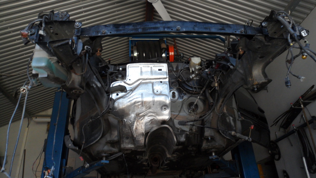

    nå begynte jeg å få ledningsnettet inn i bilen ser litt fortsatt på sikringsboks, om den blir for langt ute forhold til clutchpedalen :S
    vil legge dem her oppe i hjørna og ut av hullet der dem kommer ut org i torpedoveggen.
    ble kanskje litt for langt her :O
    hovedsikringsboksen vil jeg ha her ca
    blei langt nok her igjallefall
