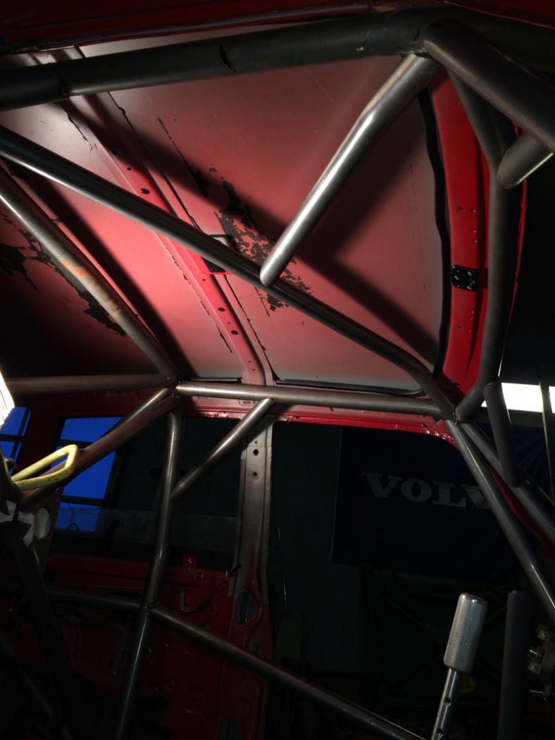

Snasent stag, men hadde det ikke vært bedre å satt staget fra torpedo omtrent bort til samme "knutepunkt" som du har tverrstaget?
Tror det blir vesentlig stivere, men denna bilen er vel "støl" nok som den er tenker jeg...
Takk for det :D
Tenkte på det, men vinkelen ble mye krappere :p
Tror nok det går fint, har jo buret festa i torpedo, samt sømsveisa alle karosseri skjøter.
Ikke alle gruppe a bilene hadde stag mellom torpedo og tårn heller så :)
Valgte også en slik plassering for å få ett design som ikke alle andre har :)

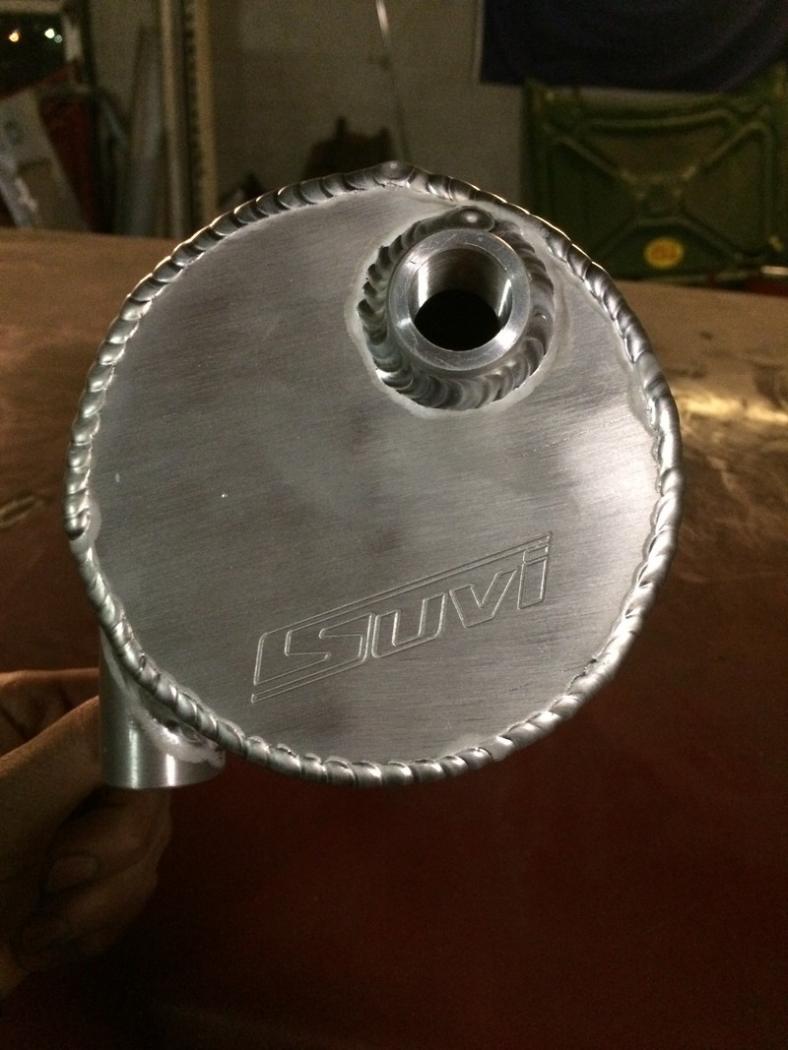

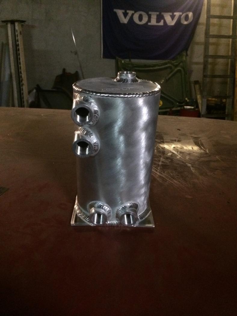

Har fått svar fra Suvi performance om at swirl poten min er ferdig! han sleit med å skaffe fittings til meg så det ble sveisa inn m22x1.5 fittings der så jeg selv monterer resten etter ønske.

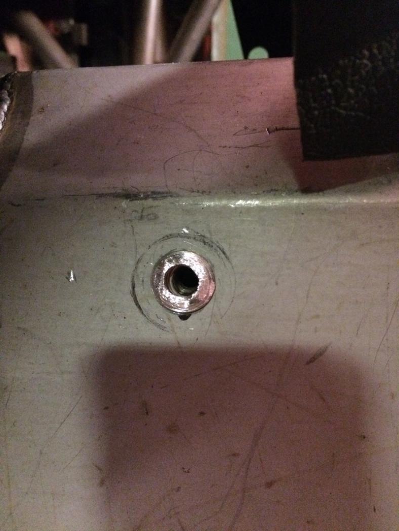

Målte og kappet blekket som står under dashen og holder midtseksjon etc, borret hull og monterte popmutter i tunnel :)

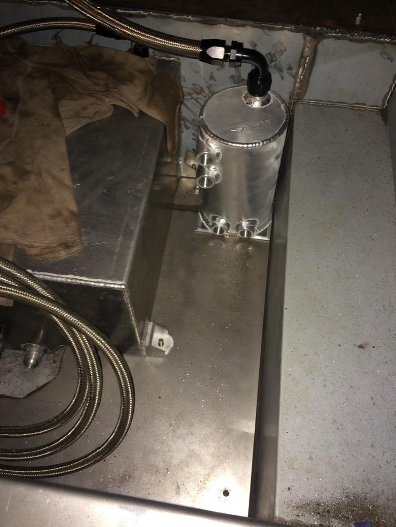

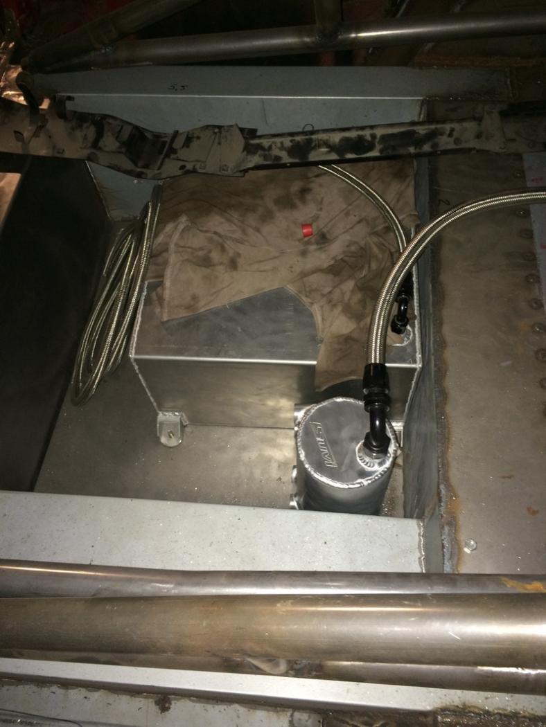

Hentet også swirl pot fra Suvi Performance på fredag, denne er bestillt på mål og design fra meg selv. har også skvalpeskott innvendig.
tanken passet veldig bra, skal litt lenger mot bakveggen i forhold til bildene.
tenkte egentlig å ha med meg plata og alt på jobb for å tilpasse slanger og pumpeplassering men føler jeg må ha bensinfilter og siste bensinpumpe feste før jeg kan plassere alt :)
laga og en sveisejigg til tårnstaget så dette leveres til sveising når kompisen har tid :)
Tenkte å plassere ett trykkmanometer på swirl pot, for å sammenligne trykk mot fuel rail.

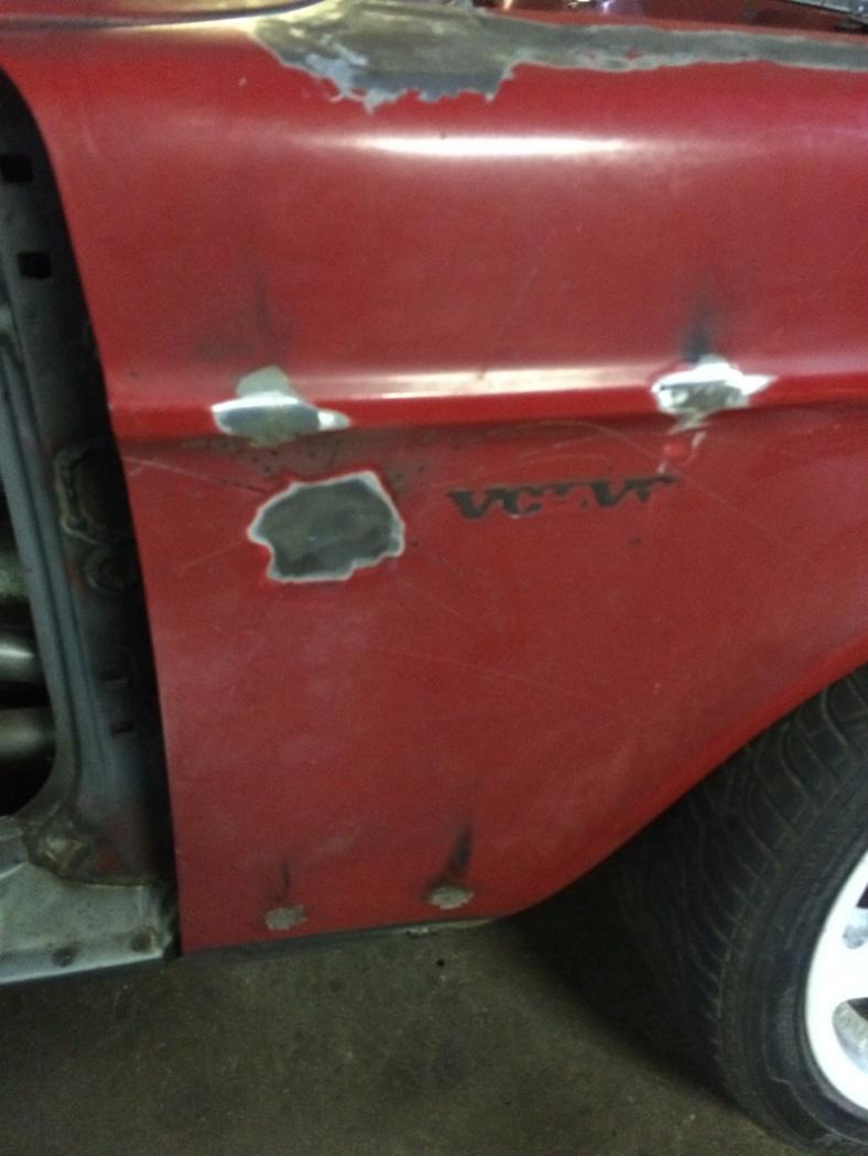

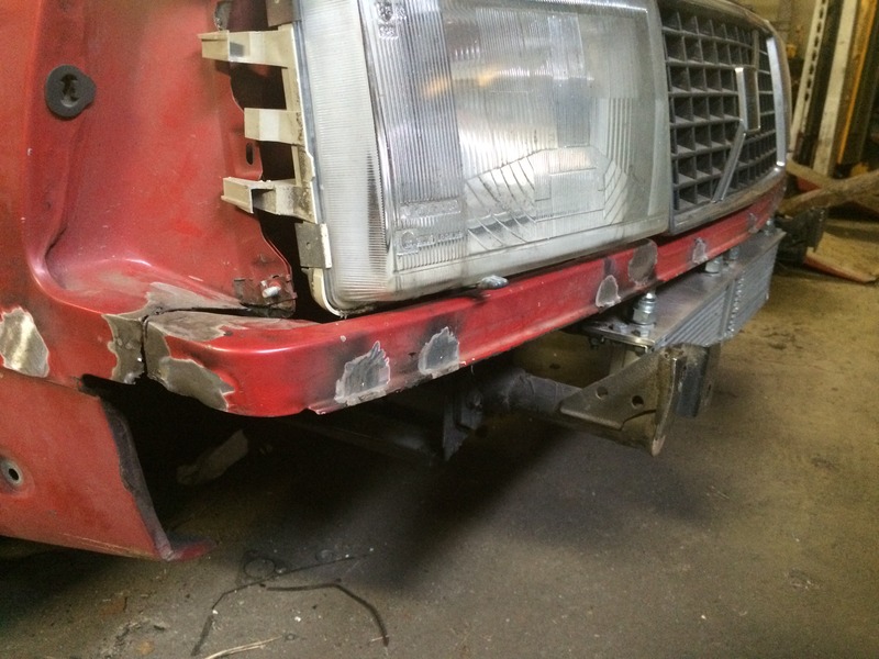

Sveiste igjen alt av listehull + blinklyshullet :)

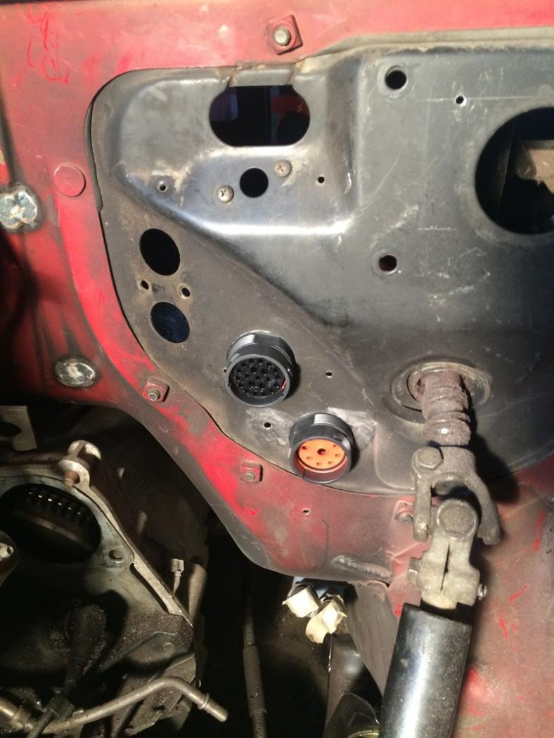

Fjernet gasspedal, borret på hull og prøvemontert kontaktene til motor. el nett er også demontert

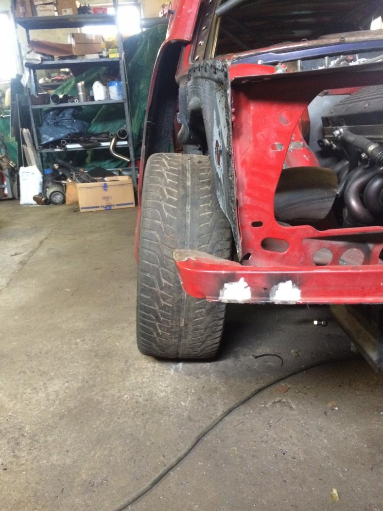

Endel camber her ja :D
Ser bra ut :D
Greit med camber der ja :)

Har og ordna så jeg får plassert swirl pot som tiltenkt.

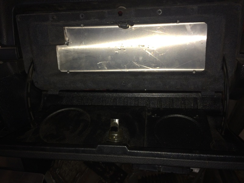

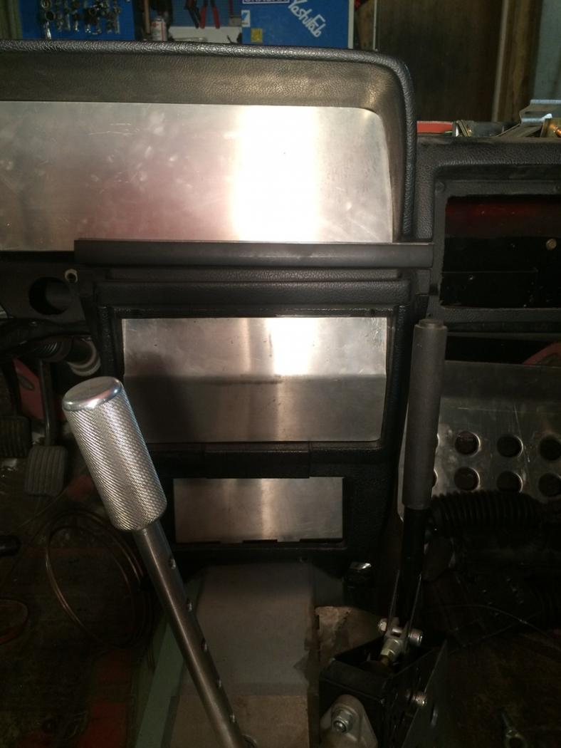

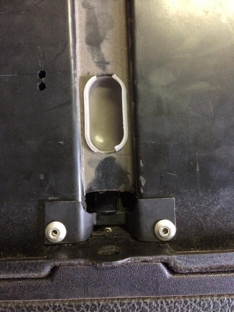

Lagde ny plate til hanskerommet og kappa i stykker ett gamlere hanskerom da det første ble litt kort.
flytta også over vri knappen fra andre hanskerommet, må være ett skille i lås og design mellom 82 og 93 en plass da jeg måtte gjøre om for å få låsplate til å passe samt kappe i huset for at alt skulle stemme.

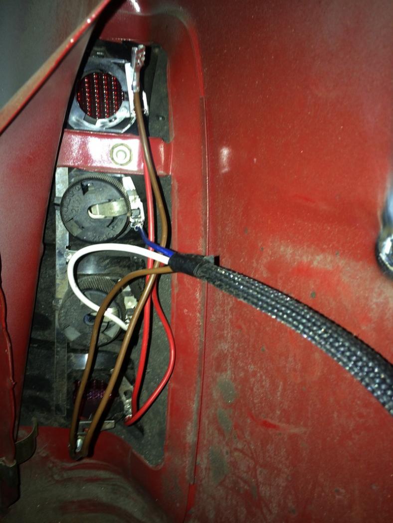

begynte med elektrisk, fikk lagt opp ledninger til begge baklyktene og lys høyre foran. gikk da tom for strømpe så må skaffe mer før jeg får trekt venstre side.

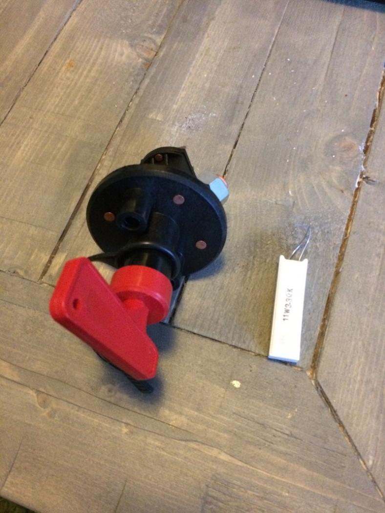

kom h.strømbryter på fredag også.

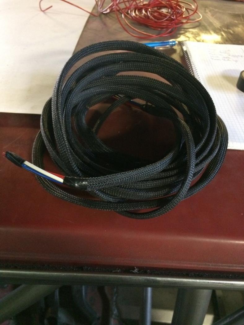

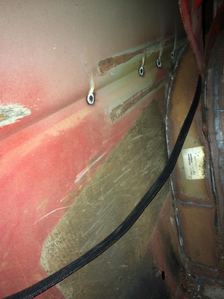

skal montere krympestrømpe på endene der det er teipa..
Ser bra ut :D
Liker den nettingstrømpa
takker :)
ja, fin å tre på ledningene. øker og helhetsinntrykket på el anlegget syns jeg. viser at man legger arbeid i mer enn funksjon :)

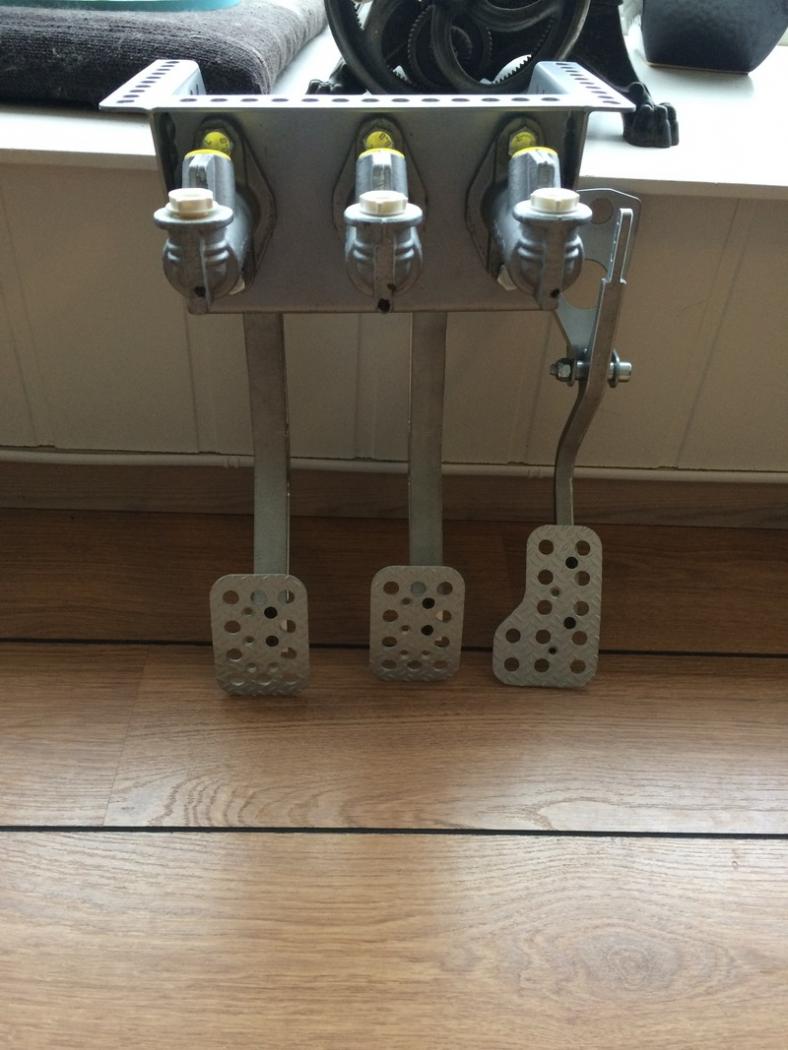

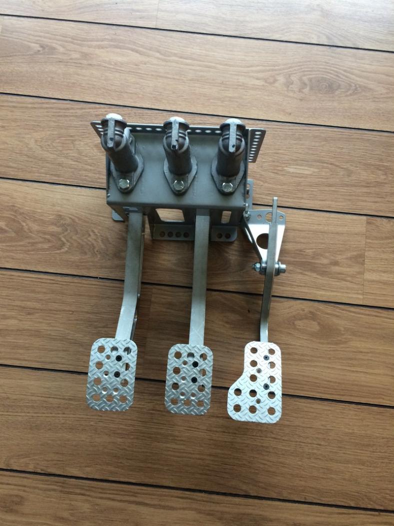

Handla litt igjen!
Sellholm leverer :D
http://forum.vccn.no/img-dump/2016/04/956.jpg
http://forum.vccn.no/img-dump/2016/04/957.jpg
http://forum.vccn.no/img-dump/2016/04/958.jpg
Nice :D
Den var fin :) Men den såg dyr ut!!
Sendt fra min Huawei Honor 6 via Tapatalk
Ja, blir morro når tilpassing begynner :)
Man får billigere pedalbokser ja.
tenkte først på OBP, men ble fraråda det pga kvalitet.
Kikka da litt på tilton og wilwood, men ingen leverte hengende boks med bakovervendte pumper.
Sellholm har akkurat det jeg var på utkikk etter! Får vell si at jeg har sett boksen før, men ikke handla pga pris :p
men når det er trangt om plassen til bkf i motorrom, så ble valget enkelt :)
