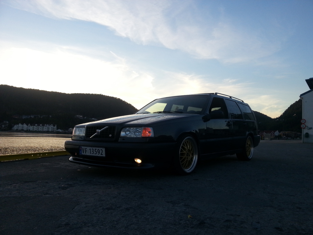

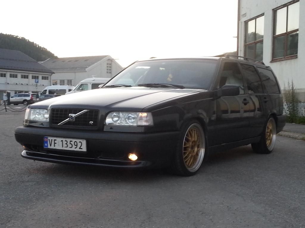

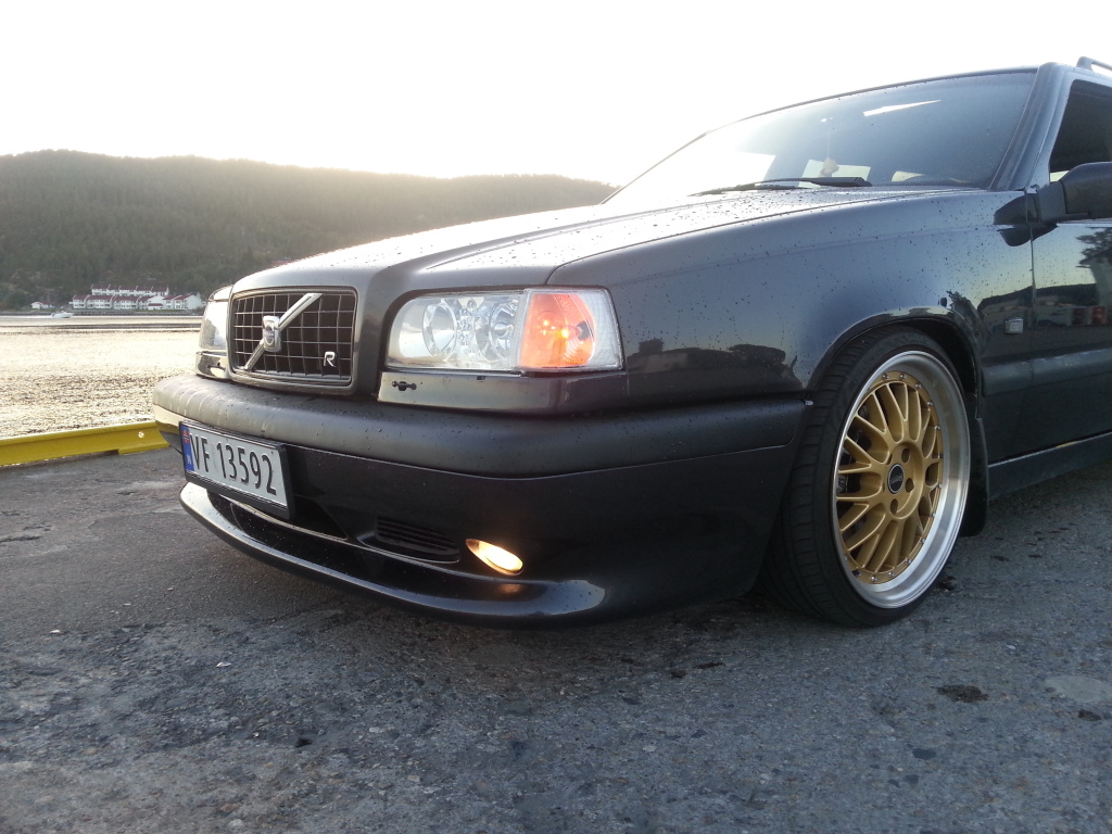

Takker for pene komentarer :) har nå fått fikset opp en skade som har irritert meg i lang tid. Det var oppsprukket framfanger så jeg gikk til innkjøp av en r-fanger. Her er noen bilder http://forum.vccn.no/img-dump/2013/07/1953.jpg http://forum.vccn.no/img-dump/2013/07/1954.jpg
Kan komme flere om ønskelig. Men det var en ting jeg lurte på, jeg fikk med noen gummilister med på tåkelys men får ikke til å få festet disse i fanger, så tåkelys lyser like mye under bil som fram over. Er det noen som vet hvordan disse skal festes ? Jeg er også ut etter en motorstyreenhet til italienske t5 så om noen har så bare rope ut
Kom gjerne med kommentarer på bilen
Pen bil ja! :)
Kanskje bytte ut skiltene dine? Ser litt slitt ut det som sitter foran, eller kanskje det bare er bildet som juger litt?
blir å bytte ut skilter ja :) det er veldig slitt det fram :)

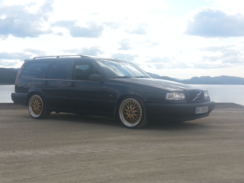

Pen vogn du har der, og den kledde virkelig de felgene!
Et lite tips: fangerlistene dine har et akutt behov for Polytrol. Fåes for et par hundrelapper på Jernia, pensles på og gjør underverker med falmet plast!
er bare bakfanger da å den er fikset nå :) fram er den helt ny :)

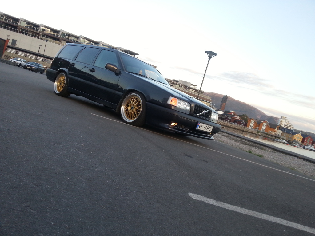

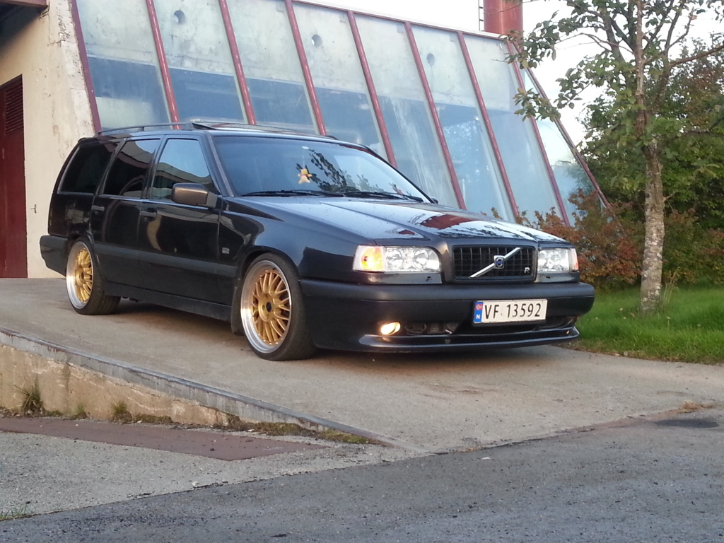

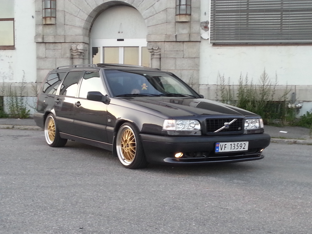

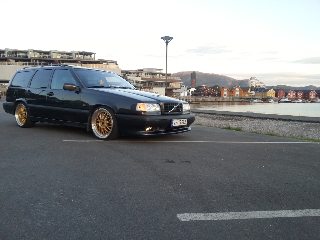

Kjøpte fanger hos bcb. Kjøpte både øvre ognedre del da de var ødlagt. Låver å komme med flere bilder nå. Må bare komme med kommentarer ;)
okay... får sjå litt mier..
men bilen kom seg veldigt med r-fanger på bilen
Blir bra med r fanger ja kommer mer bilder ikveld. Montert innstegsbelysning foran og bak:)
Hvilke timeless felger er det? Lurer på å kjøpe til V70(97), men ser AFL anbefalte 7,5x17. Eg vil ha 8,5x18 ;) V70en skal ha litt bedre plass enn 850, så trur ikkje det bør bli problem. Men tenkte eg kunne høyre :)

Er 8.5 x18 jeg har
Subber det? Hvor kjøpte du coiloverene? Flott bil forresten! :)
Subber ikke til meg nei. Kjører med 215/40r18 nå. D går greit det. Kjøpte coilover av en som annonserer her

Å det er med ET 45? :)
Et 45 er nesten bedre, da slipper du at den subber i hjulbuekanten foran :)
Dog ser jeg at du kjører med åpen dump. :) Jeg ville tatt den vekk, for den stjeler faktisk endel effekt, og gjør at forbruket på blir høyere på dem.
Motorstyringen bruker turbotrykket fra resirkventilen til å beregne bensinmengden, og når du har åpen dump slippes jo dette rett ut, og bilen må i større grad "gjette" på hvor mye bensin den skal gi. :)
Hadde åpen dump på min også. En ting var jo at det var vanskelig å shimse den sånn at den åpnet og lukket når den skulle, men bilen brukte også endel bensin. Da jeg monterte resirkventilen fikk jeg mye mer effekt igken, og bilen brukte mindre :)
