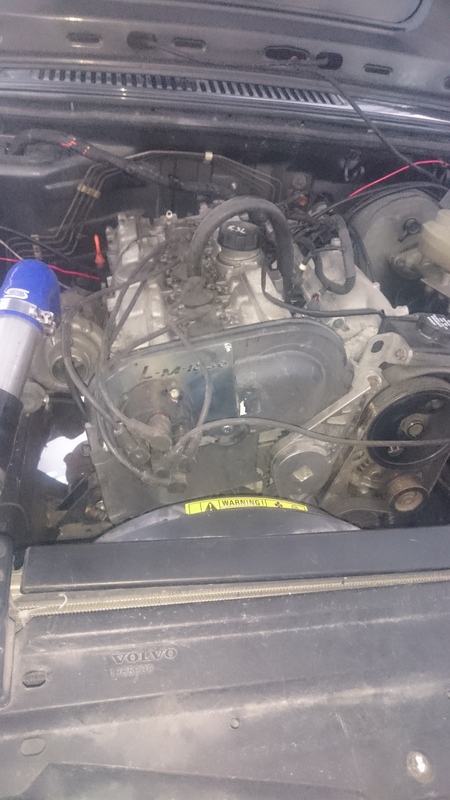

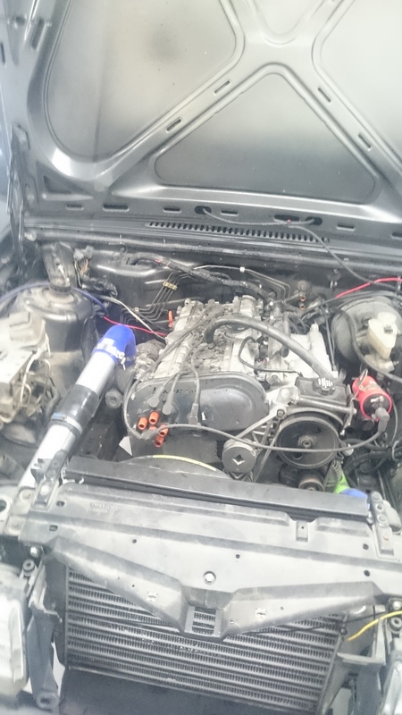

Par bilder av bilen da:
http://forum.vccn.no/img-dump/2018/02/10.jpg
http://forum.vccn.no/img-dump/2018/02/11.jpg
http://forum.vccn.no/img-dump/2018/02/12.jpg
Bilen funka helt greit når jeg henta den pluss da jeg prøvde den på bane, eneste problemet var vel fører+ dekka.

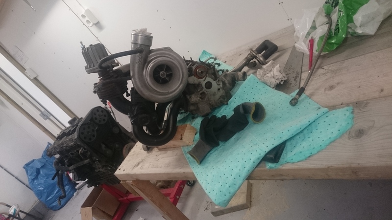

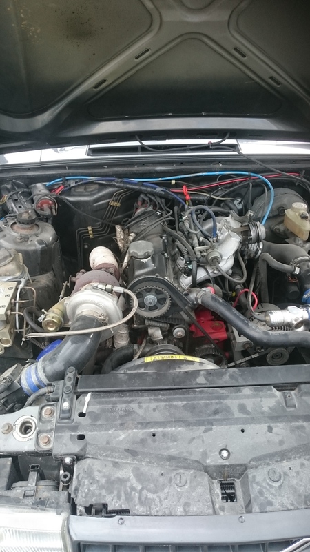

Merka fort at jeg hadde et turbotrykksproblem, mens jeg prøvde å løse det så skjedde det bare mer og mer rare ting med motorn så enden på visa ble grei: den ble bytta mot et femmer turbo prosjekt noen hadde liggende.
Ble da sånn:
http://forum.vccn.no/img-dump/2018/02/13.jpg
http://forum.vccn.no/img-dump/2018/02/14.jpg
http://forum.vccn.no/img-dump/2018/02/15.jpg
oppsett:
2,5 20V med neddreide stempler for turbo bruk
Tidlig R grenrør
Garret turbo (liten ar-42)
Letta svinghjul
6 puka sinter
Orginal 2,5 suge nett som fulgte med.
Orginalnettet orket jeg ikke å sette meg inn i så gikk til innkjøp av et vems sprutmed nett til femmer.
Sommeren gikk da jeg prøvde å starte opp bilen uten hell da svinghjulssensoren ikke fikk signal tydligvis.
Til slutt ga jeg opp da jeg følte jeg ikke kom noen veg så jeg begynte med det orginale nettet igjen, gikk ikke mange kveldene med tenking før jeg hadde gnist og alt. Men gleden ble kortvarig.. da bilen starta kom det væsker ut over alt, viste seg da i løpet av sommeren da jeg prøvde å starte bilen så ble ikke bensinen koblet fra så motoren ble full(bokstavelig talt) av bensin, det rant ut OVER ALT. Så i sinne da ble det meste solgt. (har igjen sinter da jeg kan bruke denne, dyser og sprut)

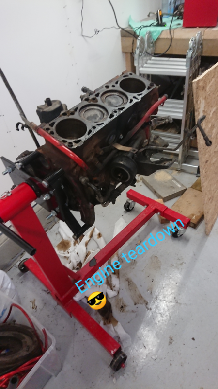

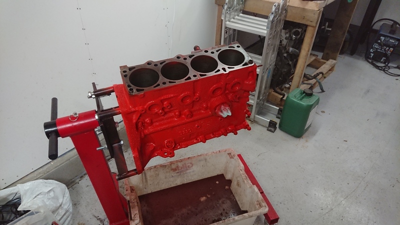

Nå er da bilen kommet inn i garasjen igjen og planene er delvis klare..
Ny rødblokk skal inn, denne gangen selvbygd og med sprut.
http://forum.vccn.no/img-dump/2018/02/1.png
http://forum.vccn.no/img-dump/2018/02/16.jpg

http://forum.vccn.no/img-dump/2018/01/165.jpg
