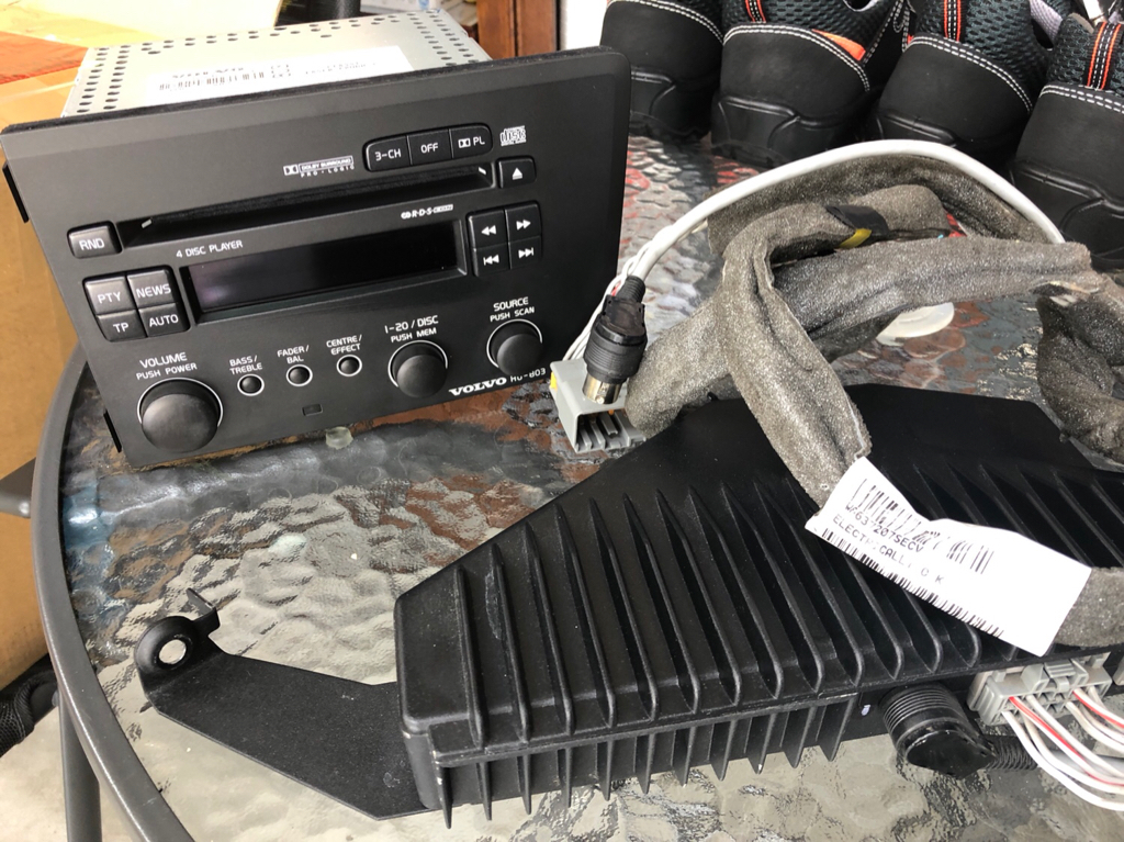

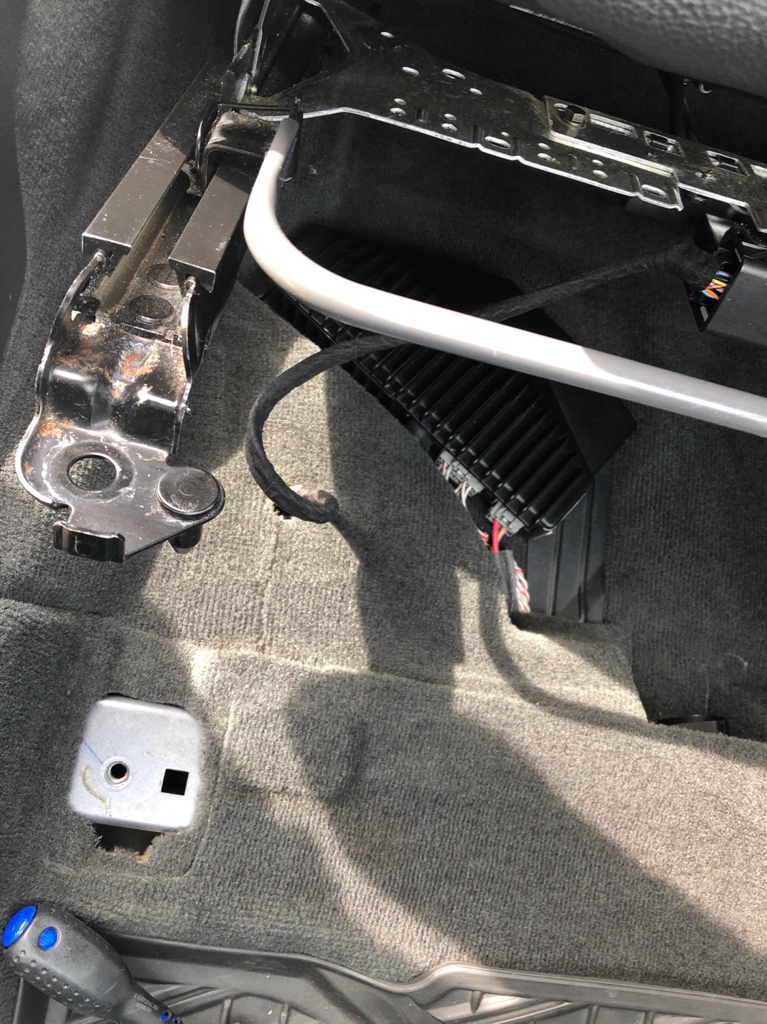

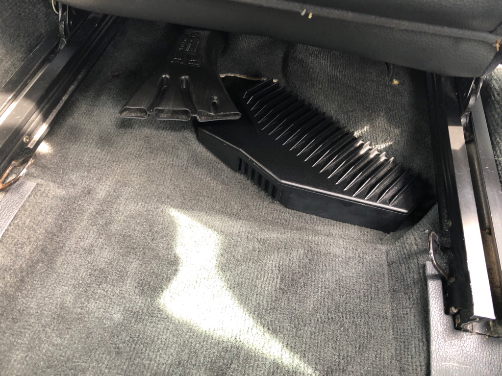

På vei ned til Sørlandstreffet 2018, så ble det delehenting på veien ned [emoji4]
http://forum.vccn.no/img-dump/2018/06/13.jpg
http://forum.vccn.no/img-dump/2018/06/14.jpg
Fikk og med meg høyttalerene i begge dører.
Takk til
Morgis
her inne for tips [emoji106][emoji16]
En vask og litt småting, så blir det nå Premium Sound i V70Nen [emoji41]
