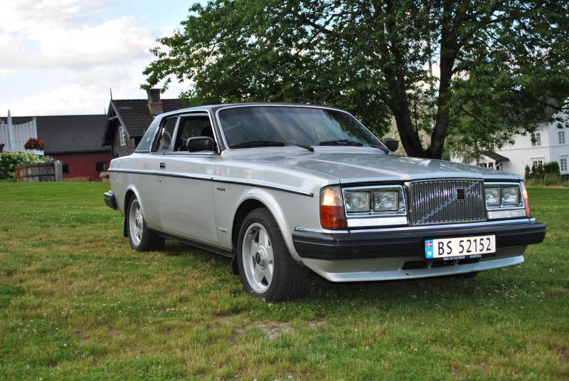

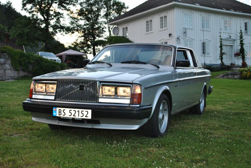

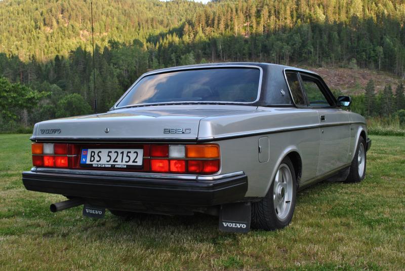

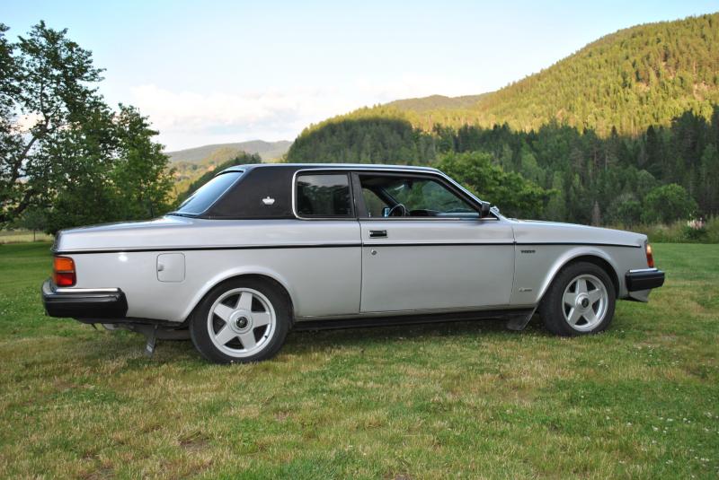

Henta meg ein 262C Bertone i Os forrige uke.
Den har blitt importert fra Tyskland sannsynligvis i fjor.
Den forrige eieren regisrterte den i fjor som bevaringsverdig, og av ein eller annen grunn blei den godkjent som det.
Selv om det ikke er hverken originalmotor eller originalt ratt i den, og sannsynligvis noe senka.
Interiøret i den er veldig fint, men eksteriøret er ikke fullt så bra. Er ein god del skader i lakken,
et par plasser den har flasset av, samt noen plasser det begynner å komme noe rust.
Er veldig bra under, fant bare litt overflaterust på et jekkfeste og på innsida av kanalen.

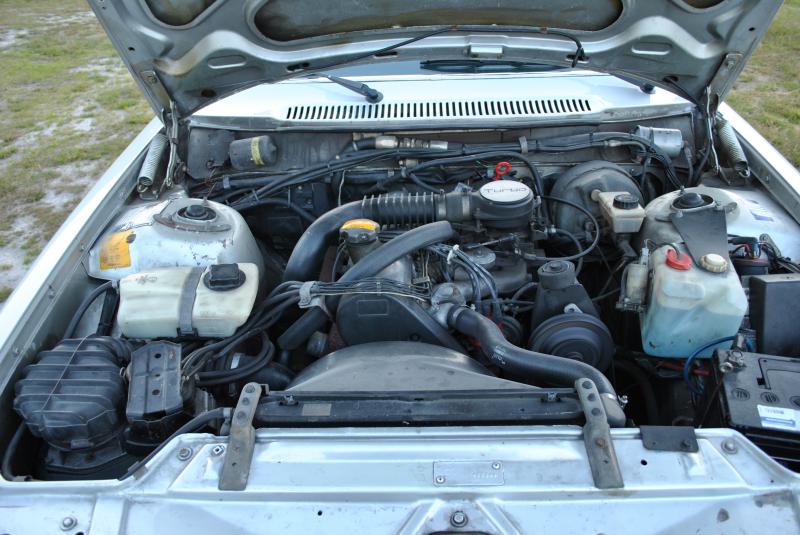

Det har blitt bytta motor fra(Sannsynligvis) B27 til B21 ET, og det sitter M46 4trinns+OD i den.

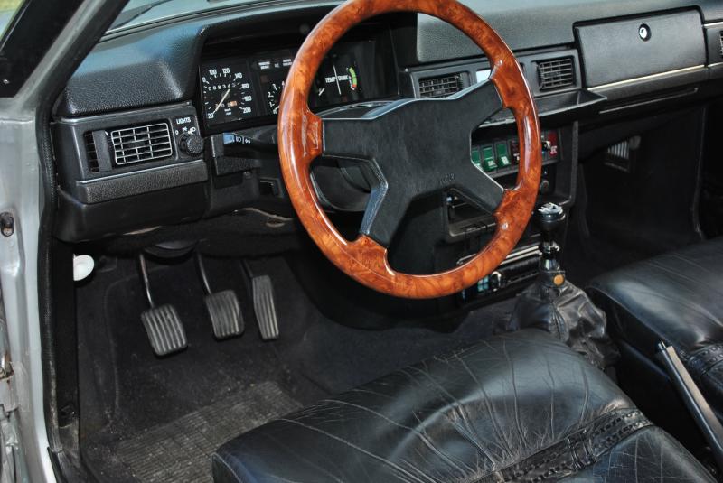

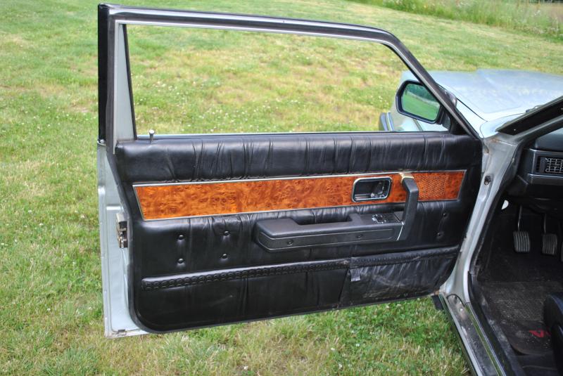

Interiør

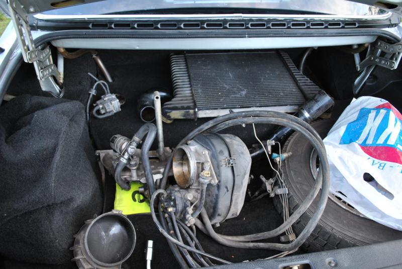

Fikk med ein del deler, bla. intercooler, innsug og litt annet

Motoren
http://forum.vccn.no/img-dump/2013/07/684.jpg
Har ikke de store planene heilt med eingang, men etterhvert må det som er av rust taes og sannsynligvis må vinyltaket av
og skiftes for å få tatt eventuell rust under.
Men før den tid burde det taes ein skikkelig rens av lakken. Vaska og polerte den i dan, samt brukte ein claybar på deler av bilen, og det hjalp ein god del.
Tenker også på å få satt inn intercooleren jeg fikk med for litt meir hk.

Deilig bil? Fekk du med komplett intercooler-sats? Hjerna og styringa av ladetrykket. Du får ikkje så mykje ekstra ytelse utan den.
Vindusramer og C-stolpar er nok det som rustar mest, taket treng ikkje å vere så ille.

Er nok ikkje umogleg å få tak i. Om du ikkje skal vere orginal, så gjer ein del boostcontrollerar også dette. Var Volvo sin første versjon av turbo+.

Du skal ha den svarte boksa ved tanken, samt ventilen og ein blå givar på torpedoveggen.

Er det forresten noen som veit åssen felger det er på den? Er 16 toms felger i hvertfall.
Re: JKK's 80 262C Bertone Turbo
Er Volvo Gemini felg, ganske sjeldan.
