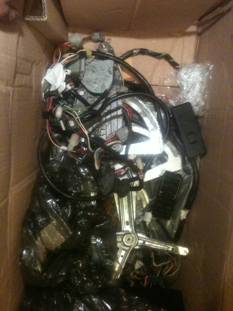

-[x] 4x el vindu + ledningsnett og brytere (Takk til Audun for god handel)

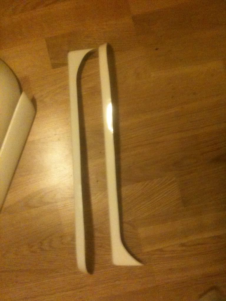

-[x] Vindavviser til takluke (Takk til Kim74OTic)
-[x] Øyelokk (Takk til Kim74OTic)

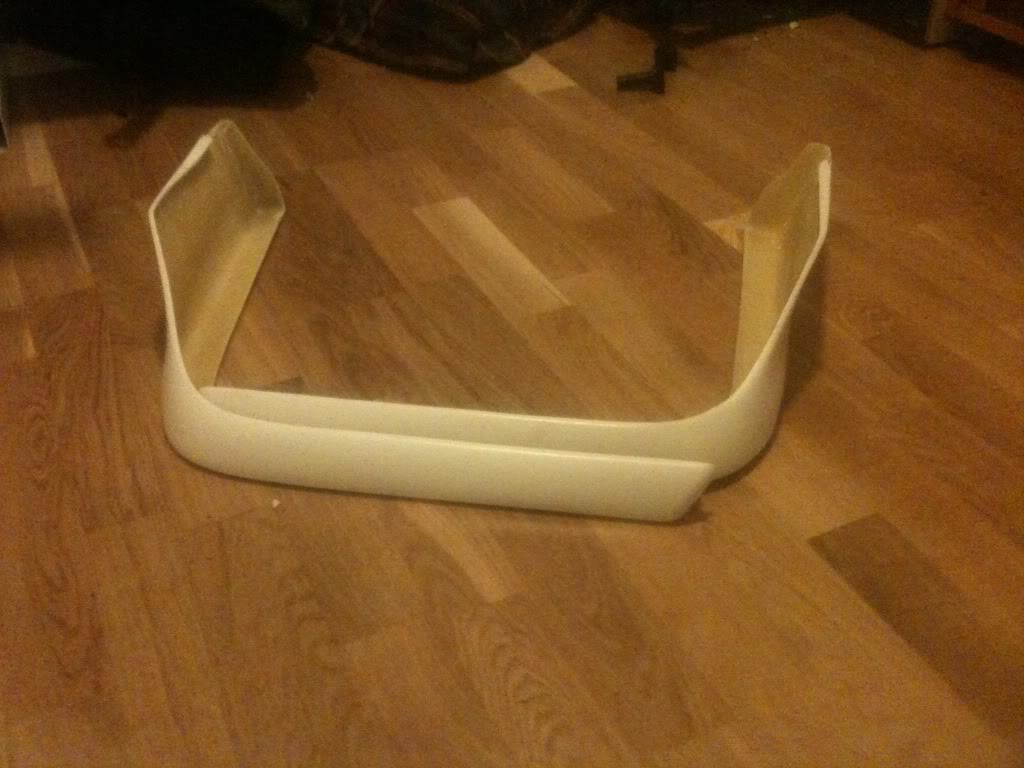

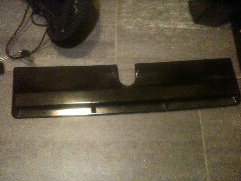

-[x] Add on front (Takk til Kim74OTic)

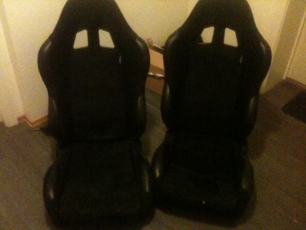

-[x] Sportseter forran (Takk til Vølvo)

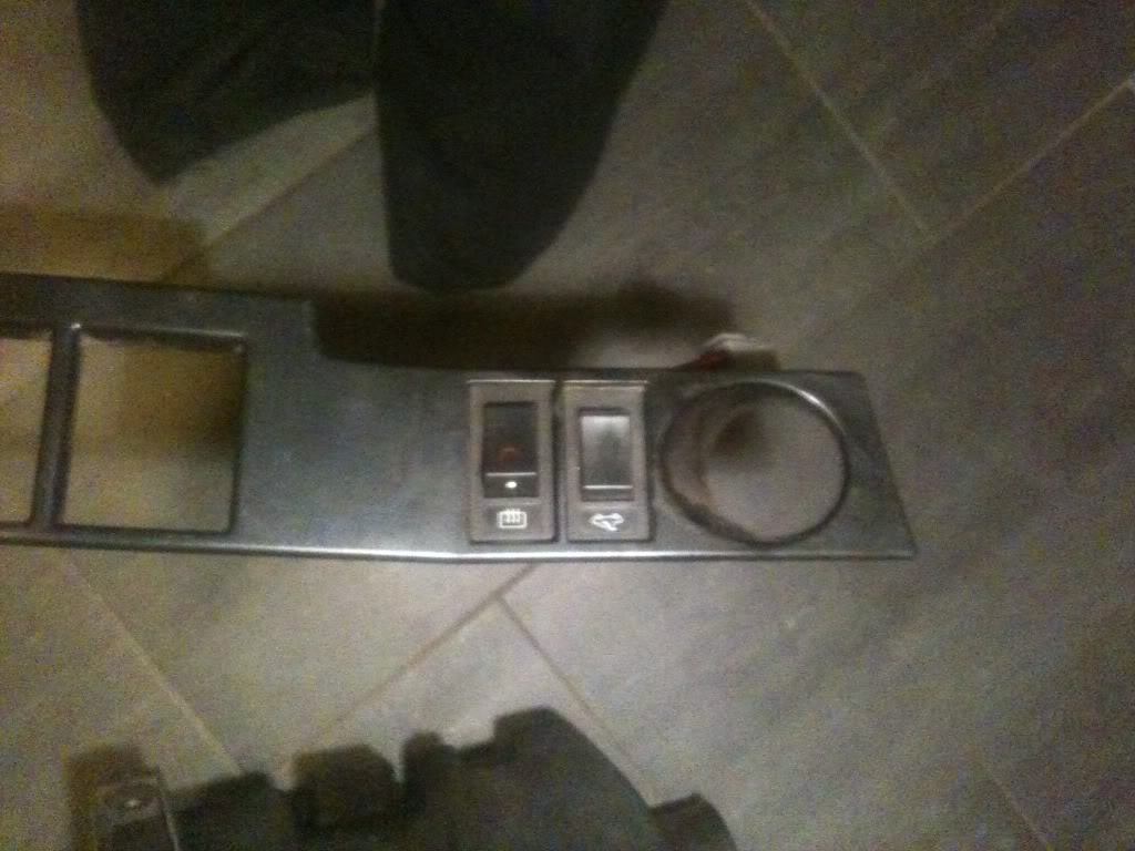

-[x] 940 dashbord/instrument

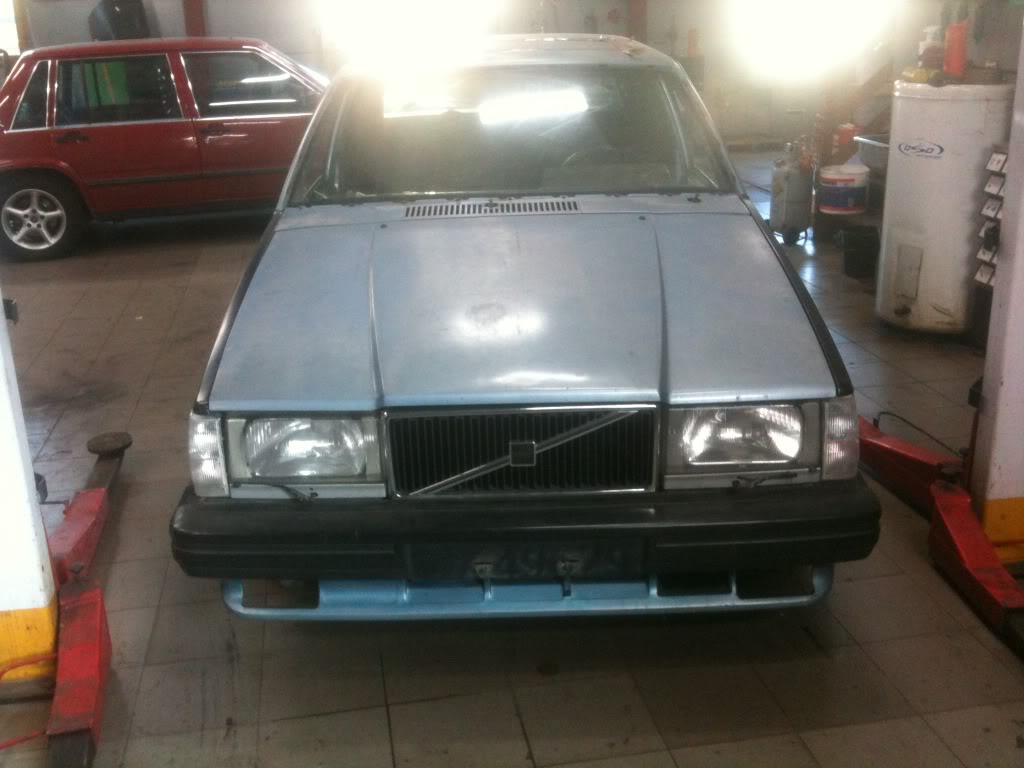

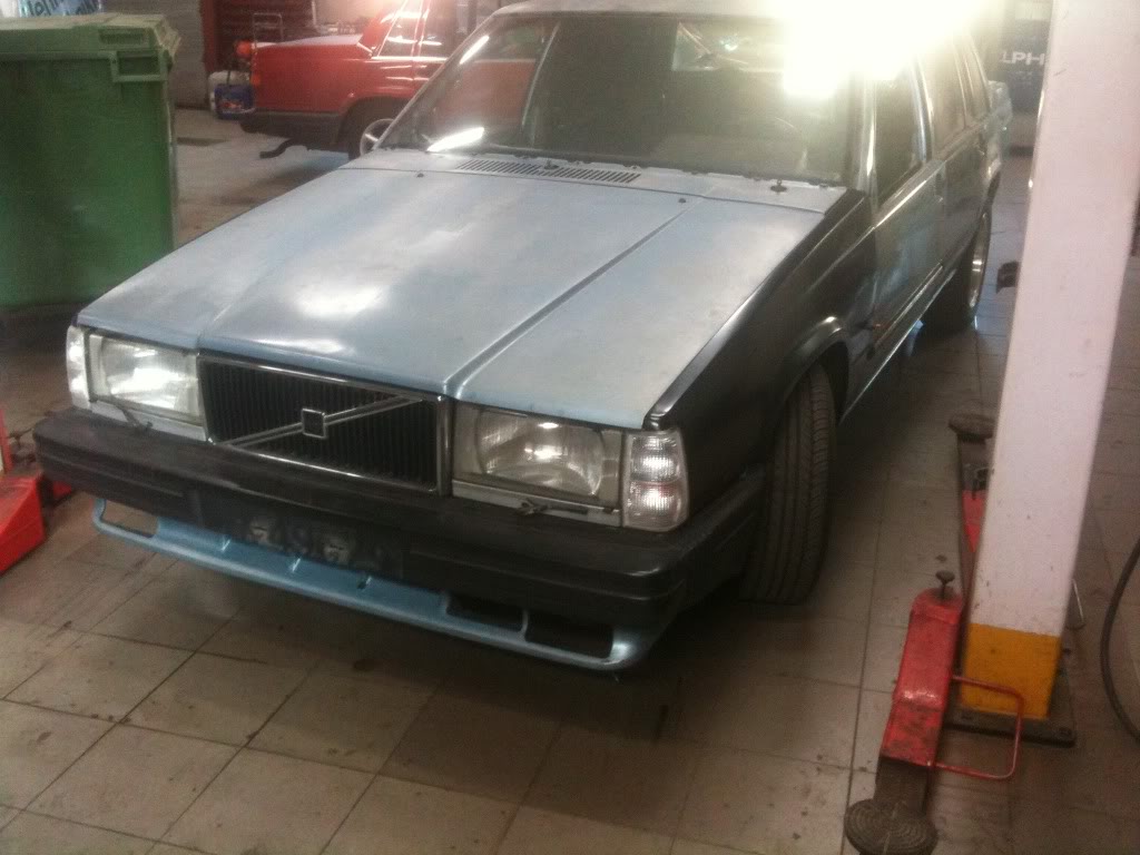

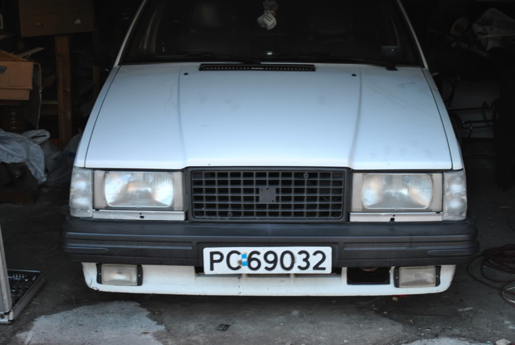

Bilder av bilen slik den står rett før den skal inn til pussing, sparkling, og lakk:)
http://forum.vccn.no/img-dump/2011/02/262.jpg
http://forum.vccn.no/img-dump/2011/02/263.jpg
http://forum.vccn.no/img-dump/2011/02/264.jpg
http://forum.vccn.no/img-dump/2011/02/265.jpg

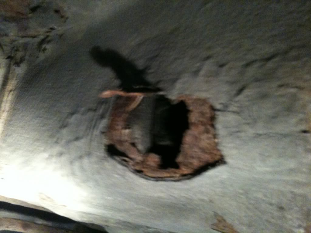

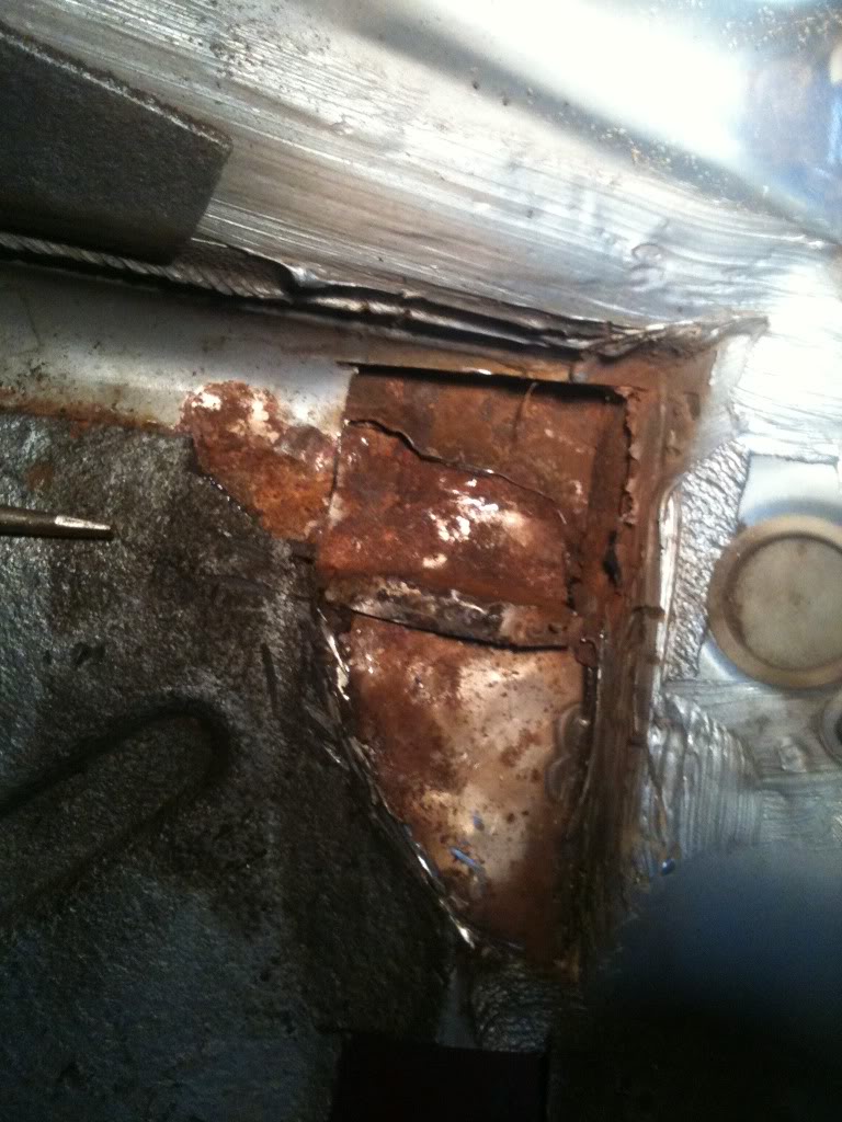

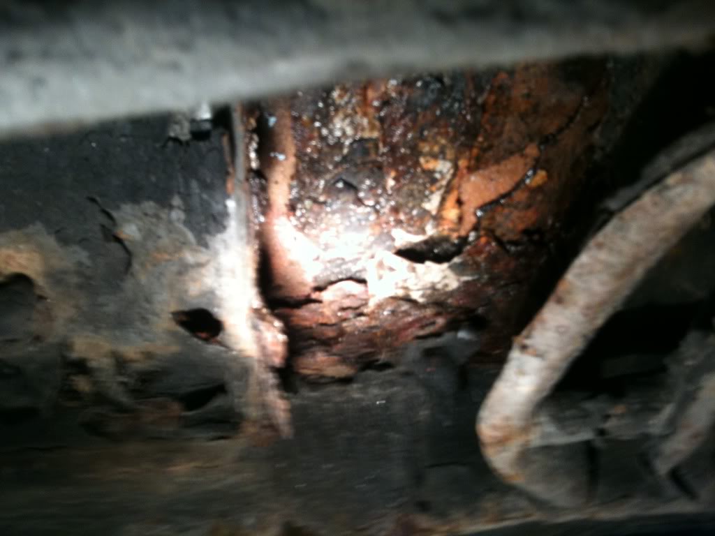

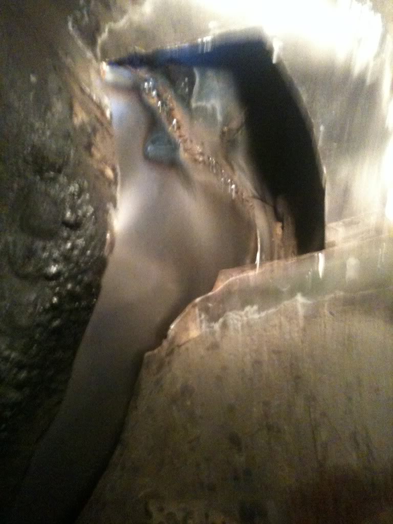

Bilder av rusten jeg fannt etter en rask titt når jeg fikk bilen i lufta.

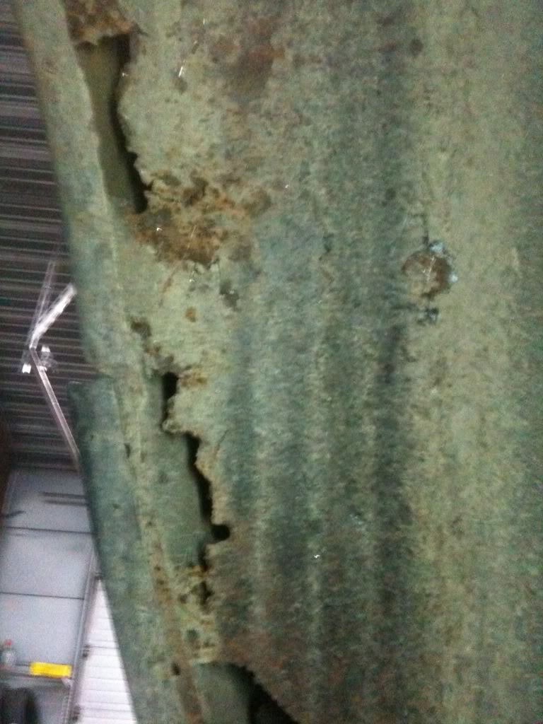

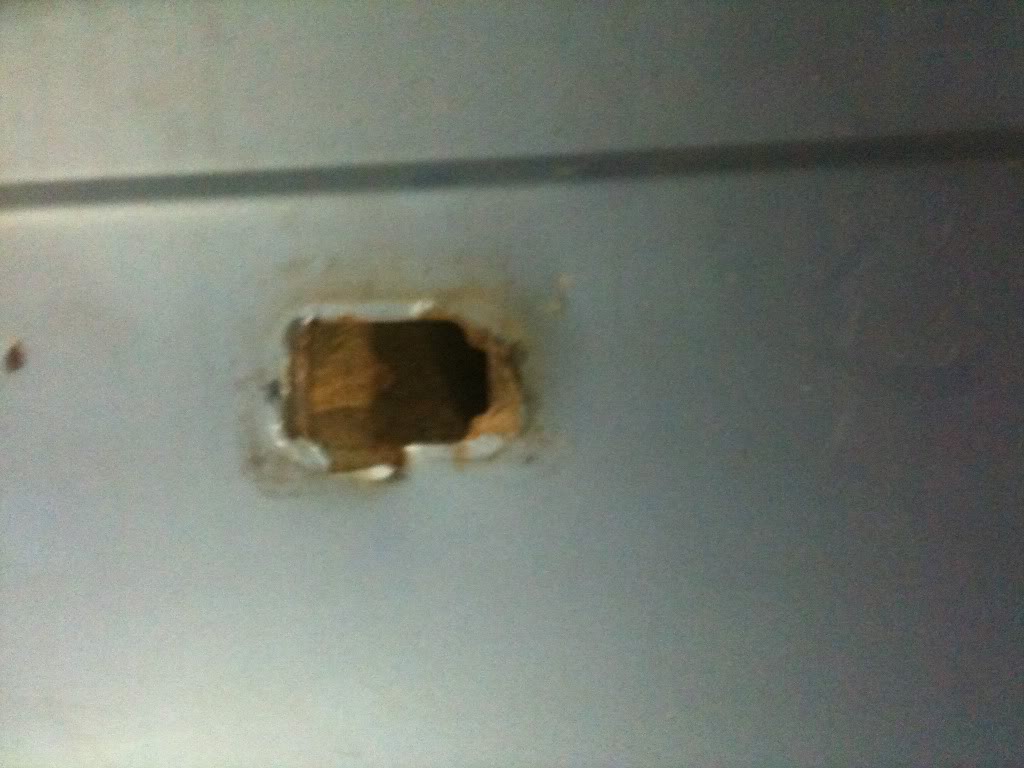

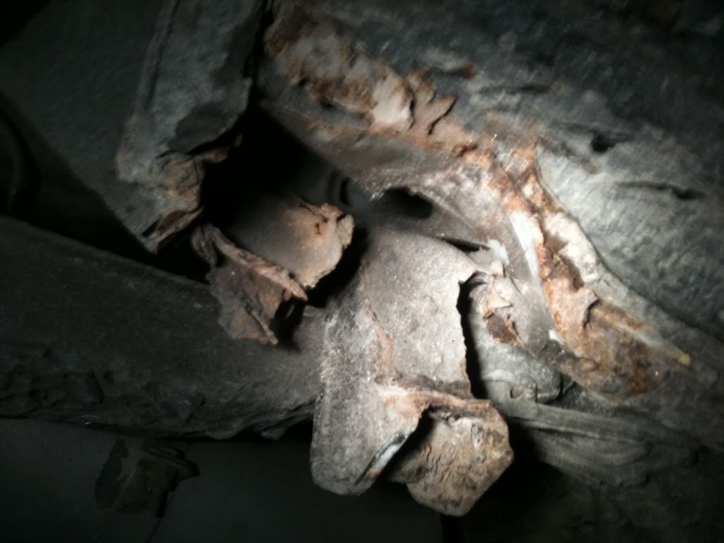

Rust i kanal:
http://forum.vccn.no/img-dump/2011/02/268.jpg
http://forum.vccn.no/img-dump/2011/02/269.jpg

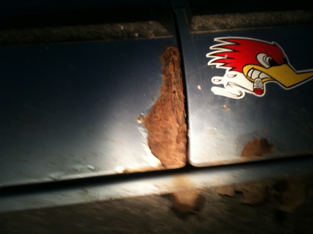

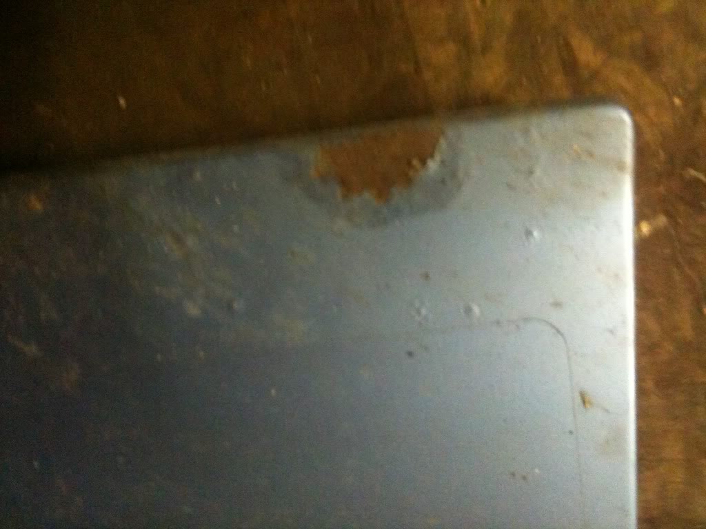

Rust i Dør:
http://forum.vccn.no/img-dump/2011/02/270.jpg

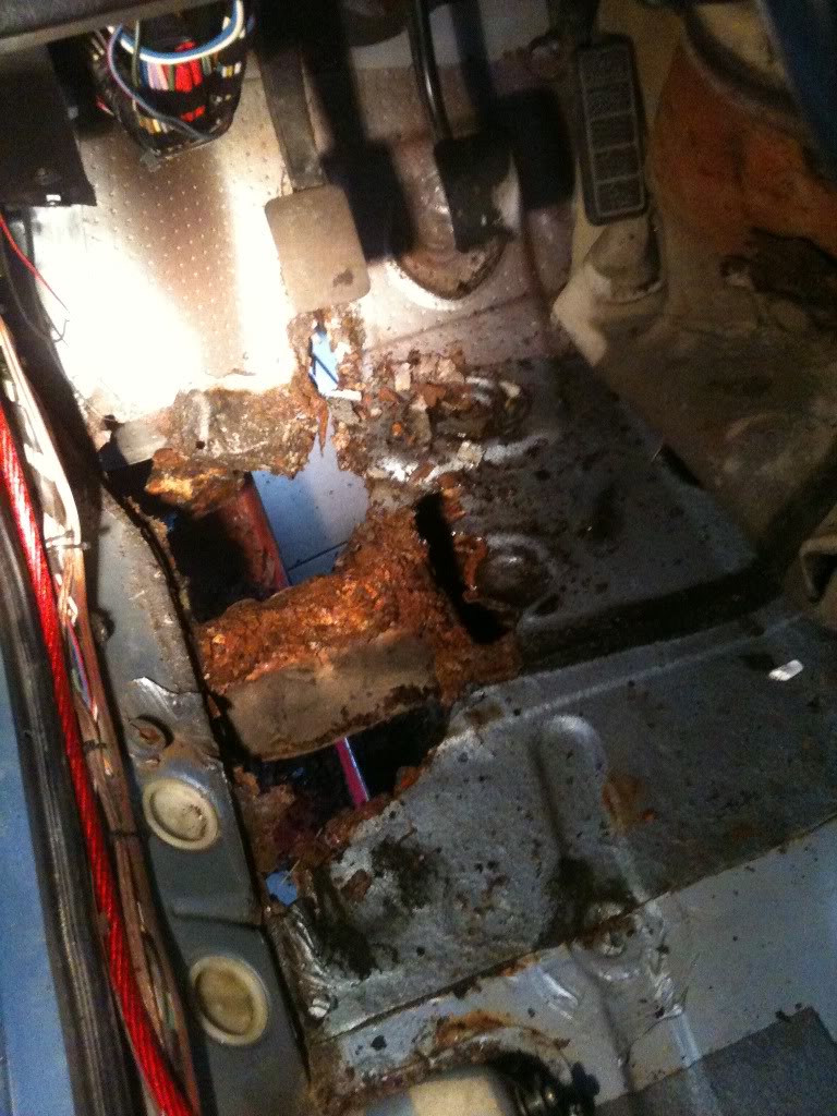

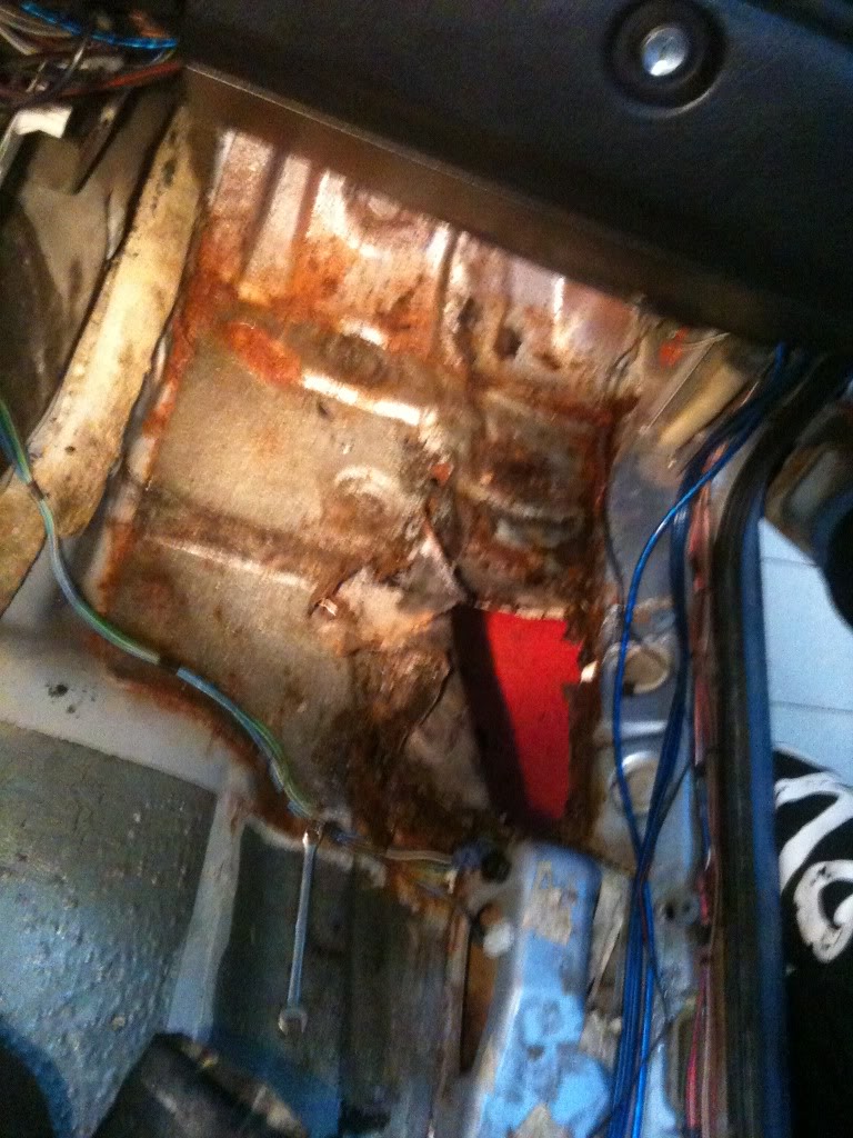

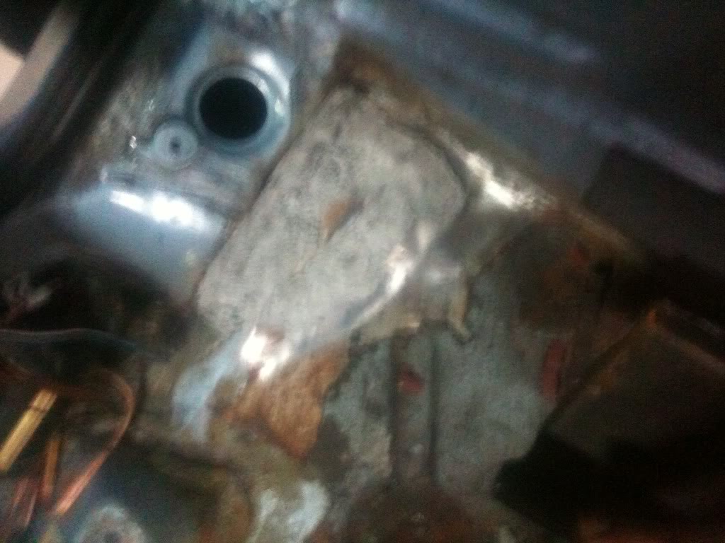

Rust i Gulv:
http://forum.vccn.no/img-dump/2011/02/271.jpg
Under førerstol, inntil kanalen:
http://forum.vccn.no/img-dump/2011/02/272.jpg

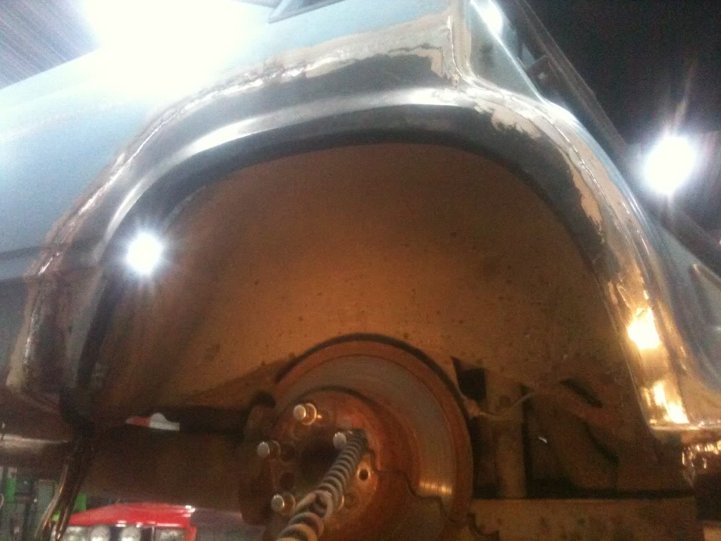

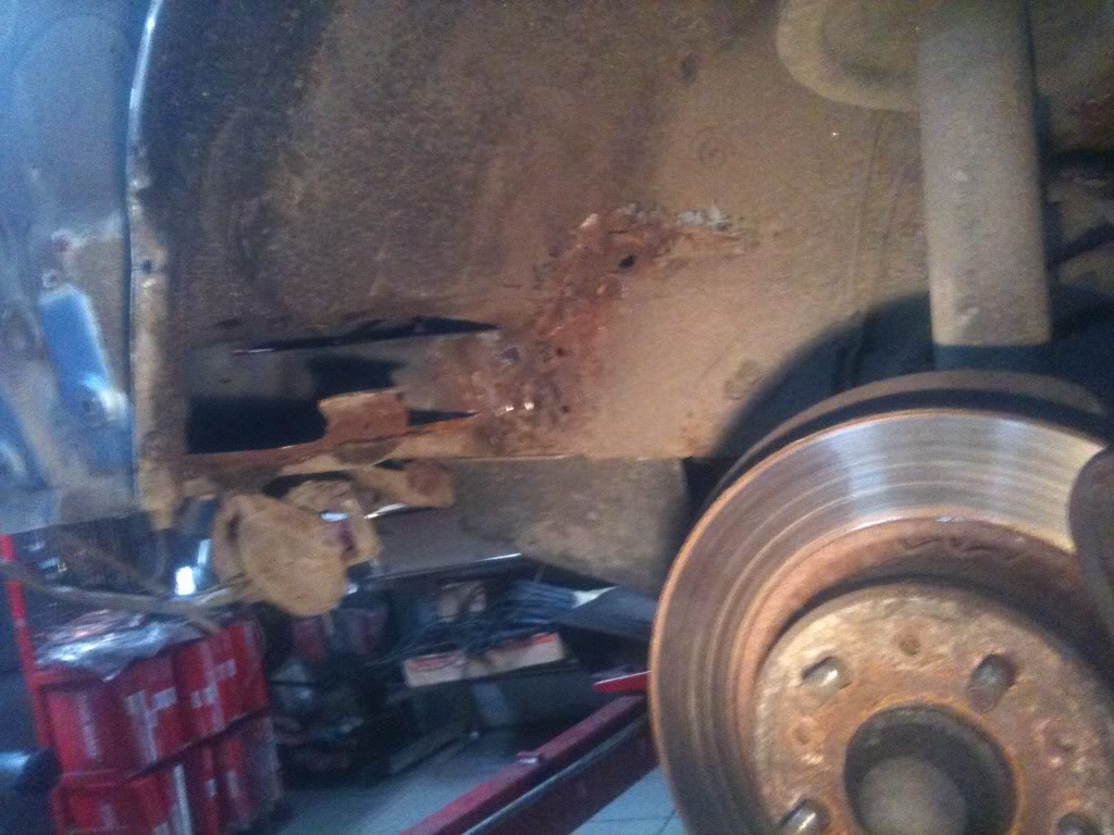

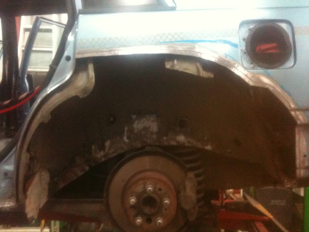

Inni hjulbuen:
http://forum.vccn.no/img-dump/2011/02/275.jpg
http://forum.vccn.no/img-dump/2011/02/276.jpg
http://forum.vccn.no/img-dump/2011/02/277.jpg

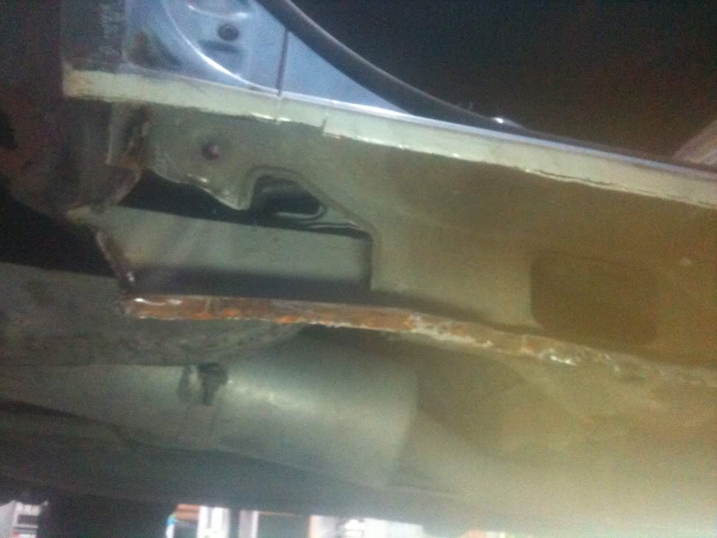

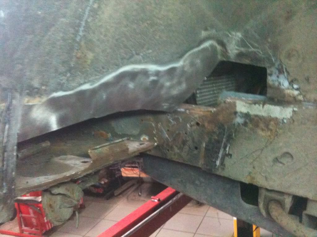

Kanal fra utsiden:
http://forum.vccn.no/img-dump/2011/02/278.jpg

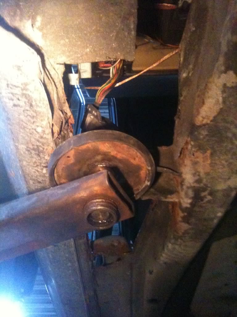

Kanal fra venstre bakhjuls perspektiv:
http://forum.vccn.no/img-dump/2011/02/279.jpg
Flere bilder av mer rust kommer ettervert som jeg jobber på bilen, for mer er det!

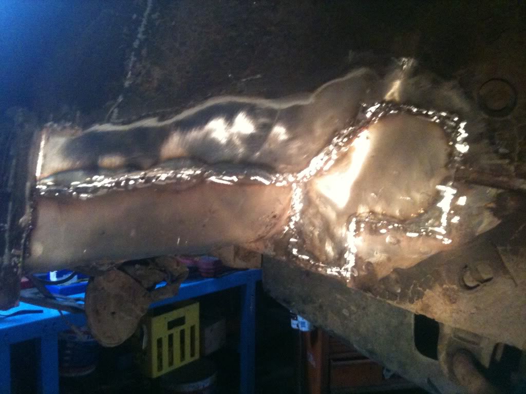

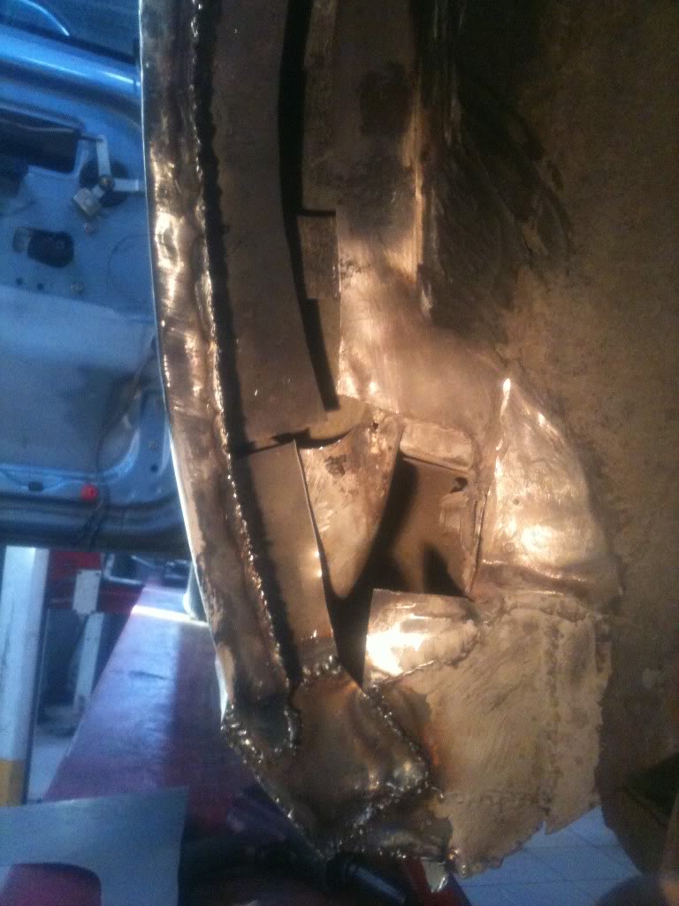

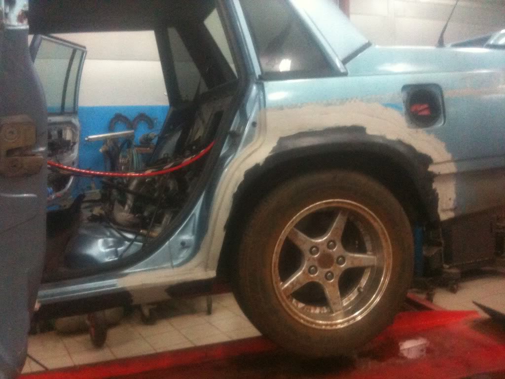

Begge bakre delene av kanalene var helt bortrusta.
hær kappet jeg bort alt jeg så, og sveiste på en hau nye plater på bakside, fremsiden og inni.
Noe støttegreier inni kanalen som hadde rusta bort:
http://forum.vccn.no/img-dump/2011/02/280.jpg

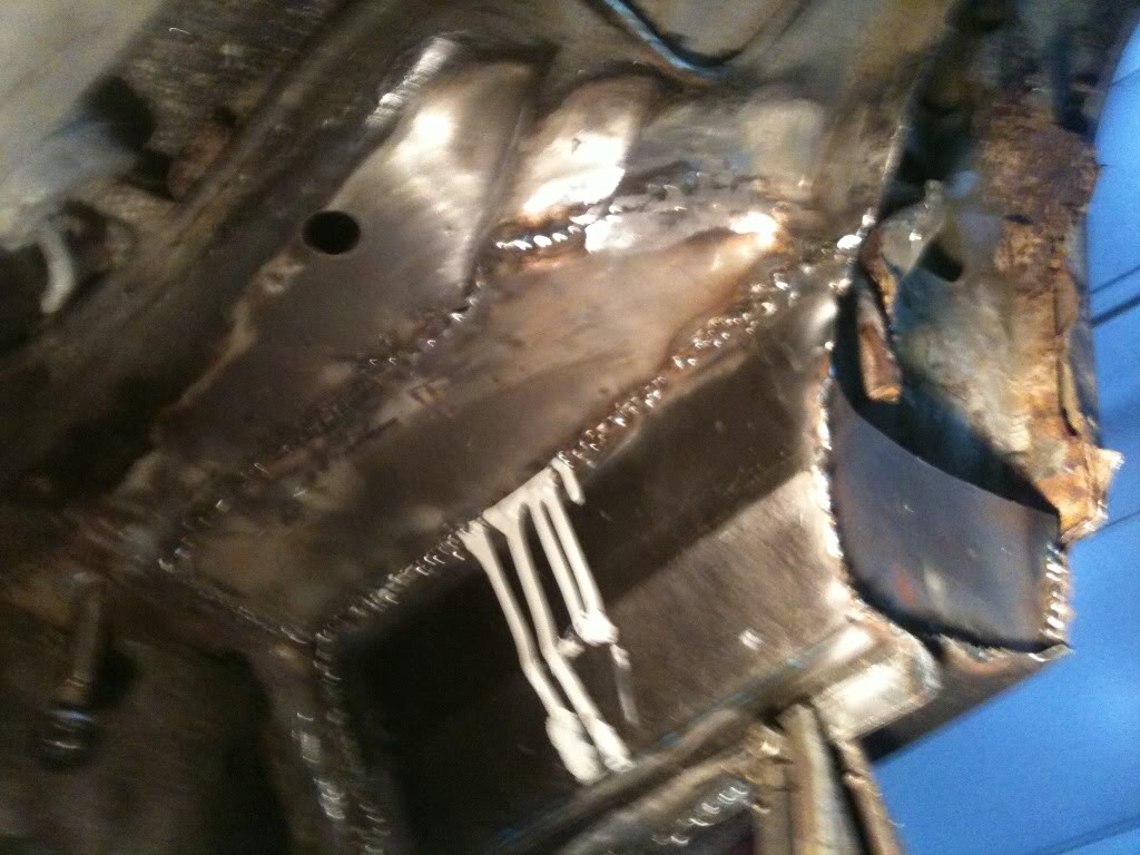

Baksiden av kanalen venstre side ferdig sveisa:
http://forum.vccn.no/img-dump/2011/02/281.jpg
http://forum.vccn.no/img-dump/2011/02/282.jpg
Høyre siden:
http://forum.vccn.no/img-dump/2011/02/283.jpg
http://forum.vccn.no/img-dump/2011/02/284.jpg

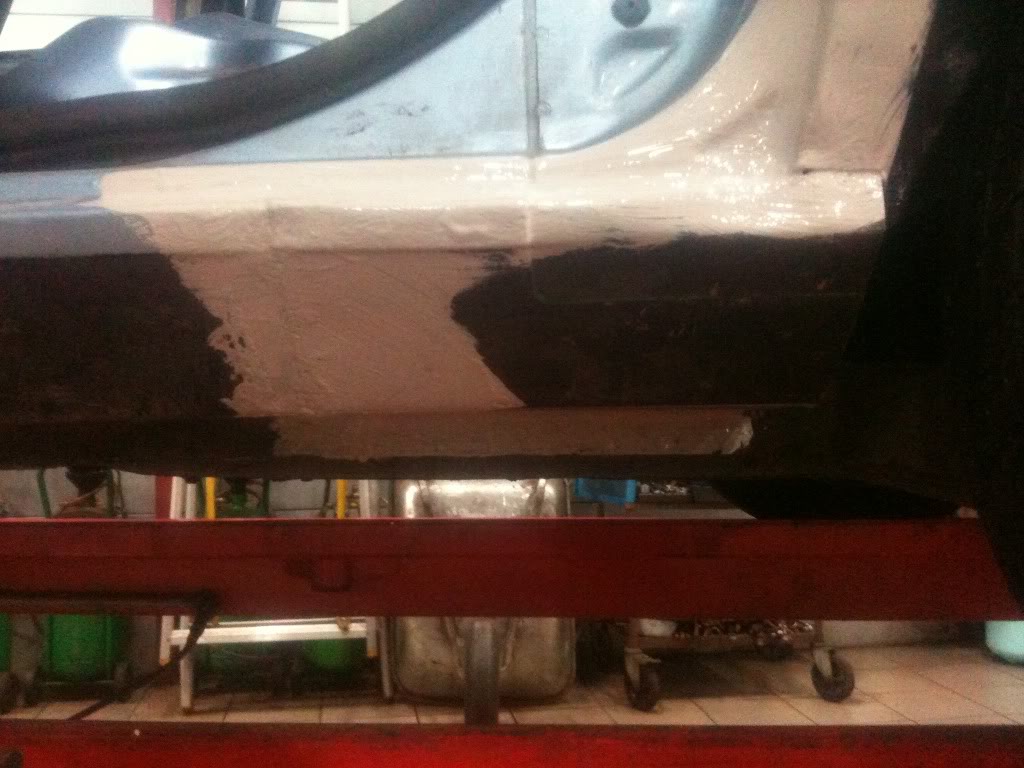

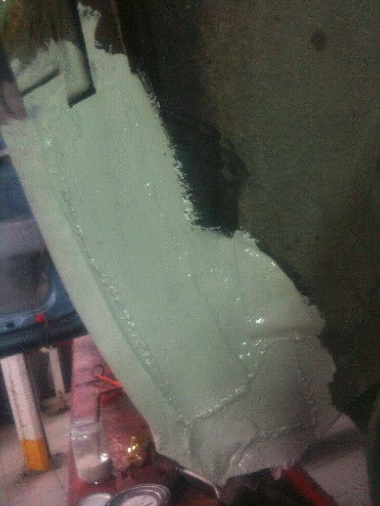

klatta på litt primer:
http://forum.vccn.no/img-dump/2011/02/285.jpg

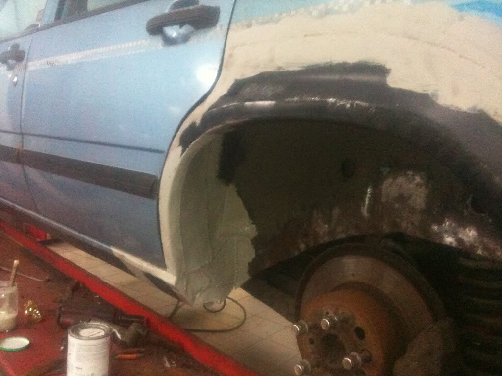

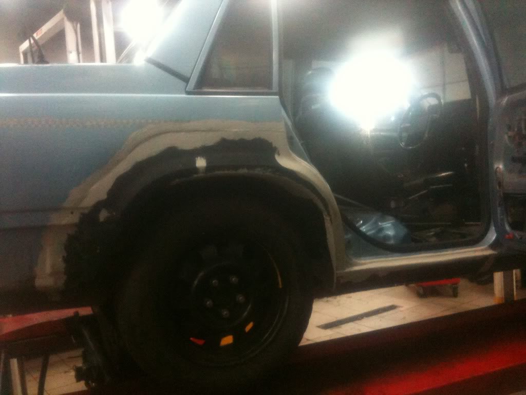

sett fra venstre bakhjuls perspektiv:
http://forum.vccn.no/img-dump/2011/02/286.jpg

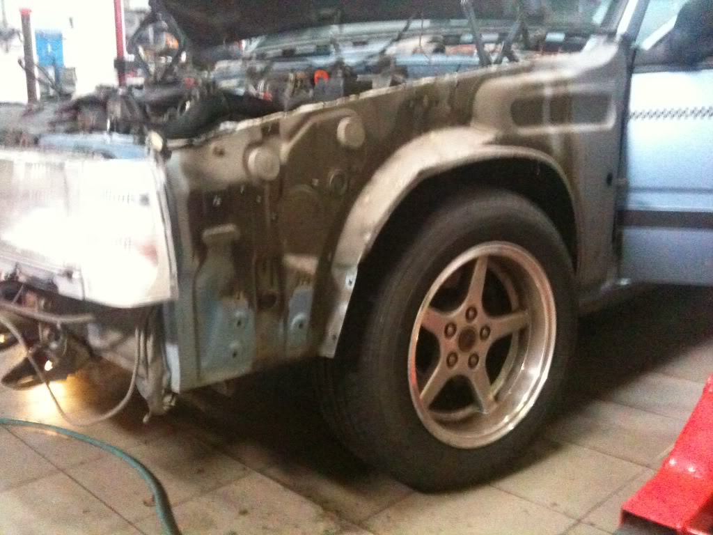

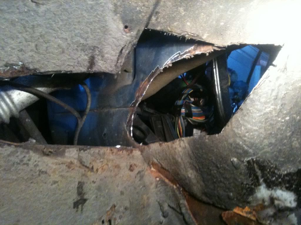

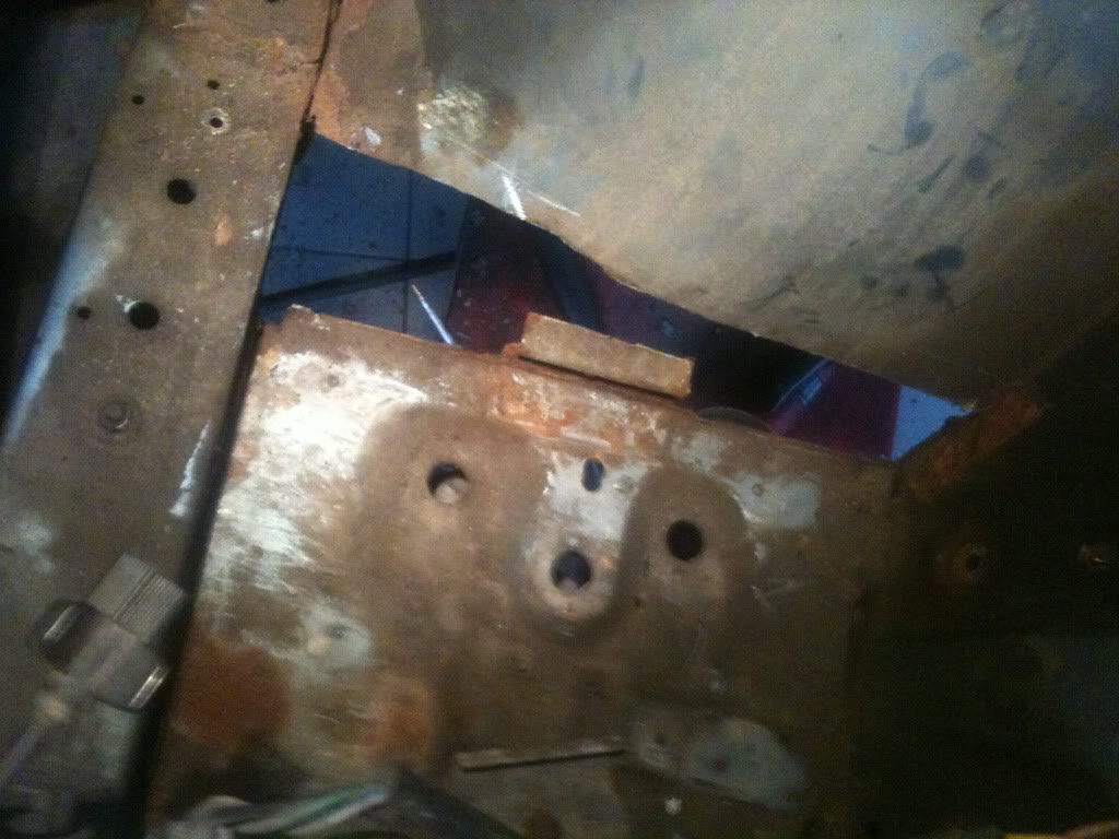

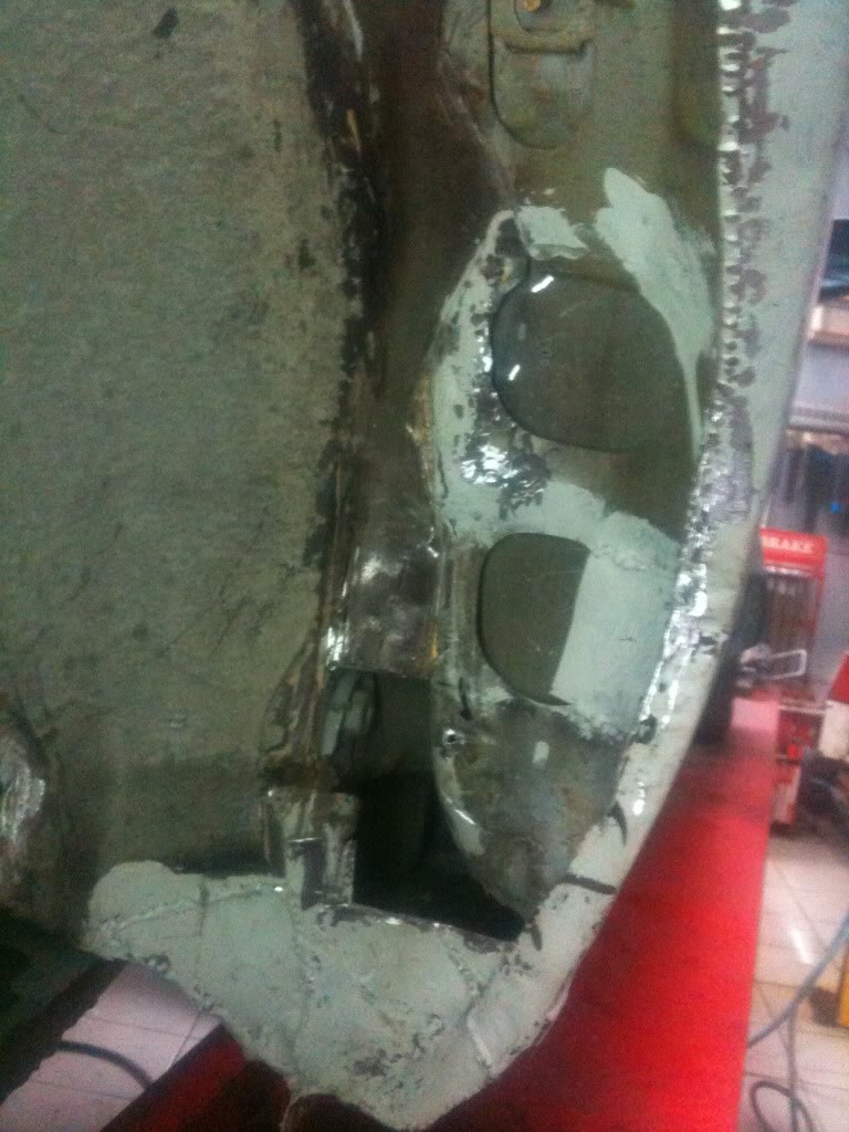

Rust kappa vekk i framskjærmen, i batterikassa:
http://forum.vccn.no/img-dump/2011/02/287.jpg
http://forum.vccn.no/img-dump/2011/02/288.jpg
innenifra:
http://forum.vccn.no/img-dump/2011/02/289.jpg
Litt lenger bak:
http://forum.vccn.no/img-dump/2011/02/290.jpg
http://forum.vccn.no/img-dump/2011/02/291.jpg

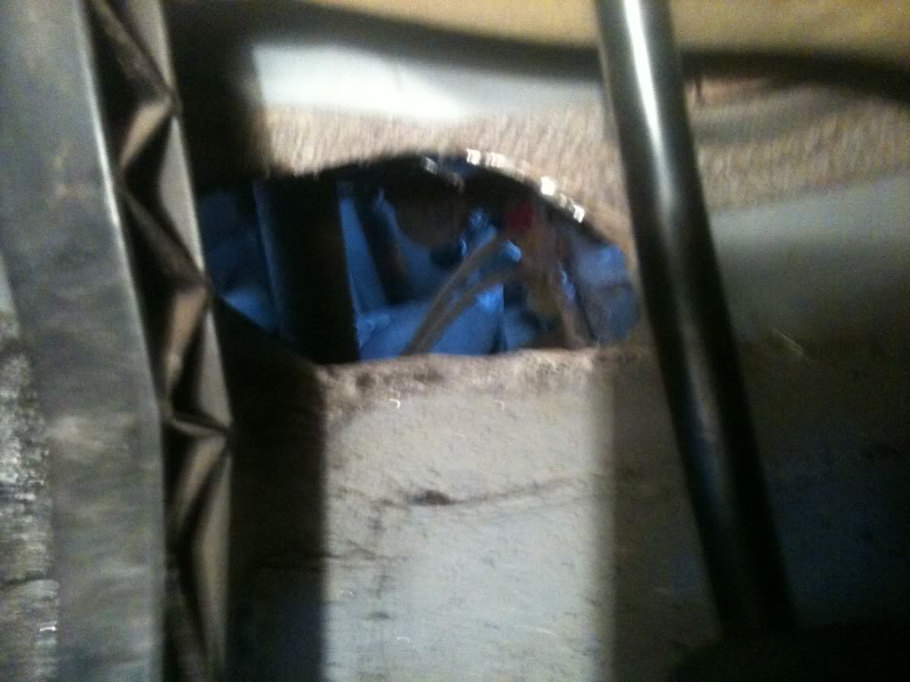

Innenifra:
http://forum.vccn.no/img-dump/2011/02/292.jpg
http://forum.vccn.no/img-dump/2011/02/293.jpg

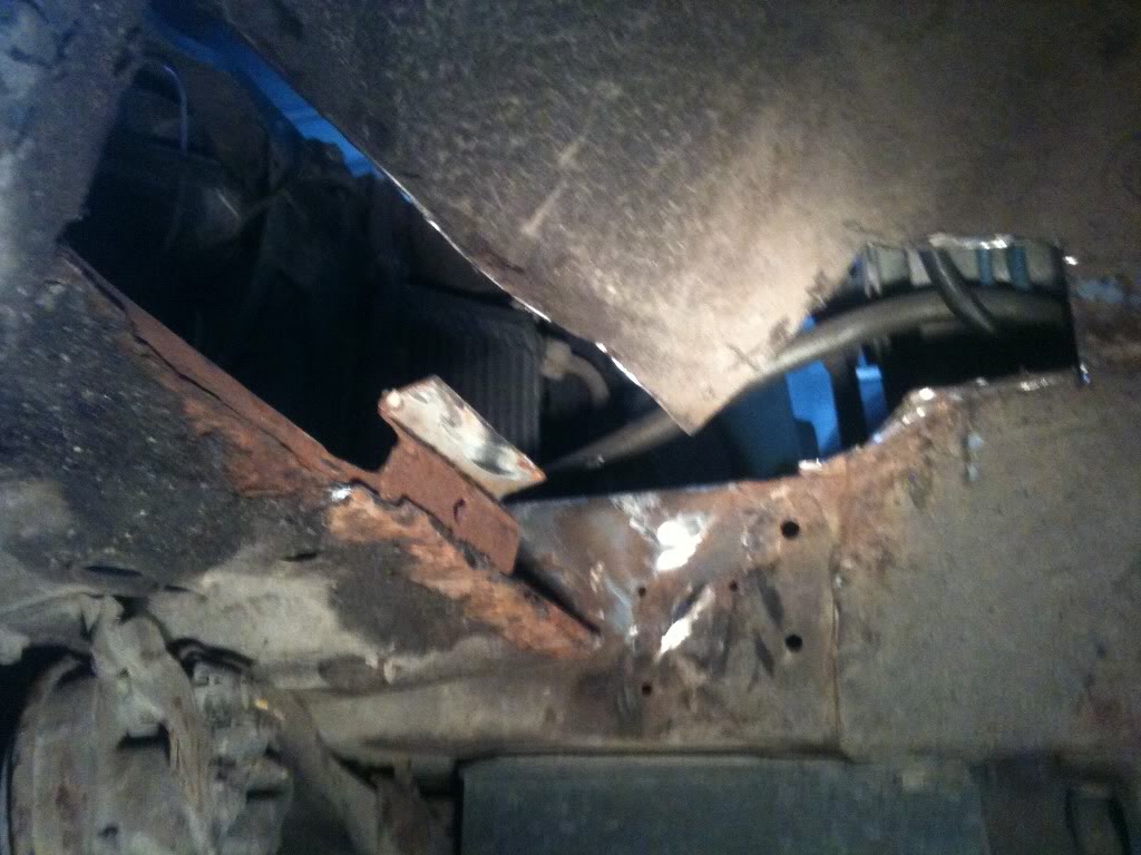

Litt mer kapping:
http://forum.vccn.no/img-dump/2011/02/294.jpg
http://forum.vccn.no/img-dump/2011/02/295.jpg
http://forum.vccn.no/img-dump/2011/02/296.jpg
http://forum.vccn.no/img-dump/2011/02/297.jpg

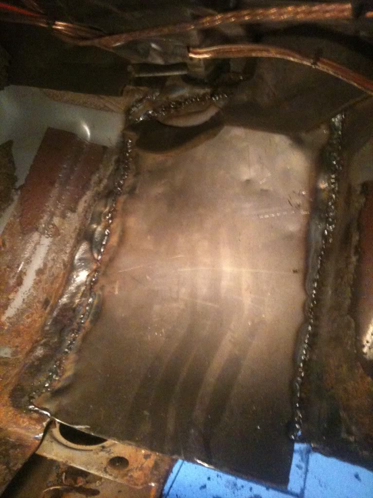

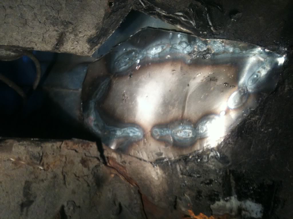

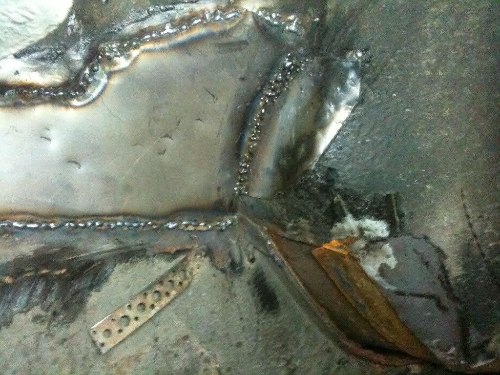

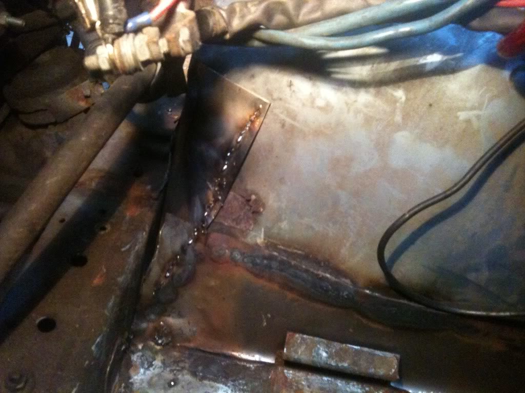

Begynnt å sveise:
http://forum.vccn.no/img-dump/2011/02/299.jpg
http://forum.vccn.no/img-dump/2011/02/300.jpg
http://forum.vccn.no/img-dump/2011/02/301.jpg

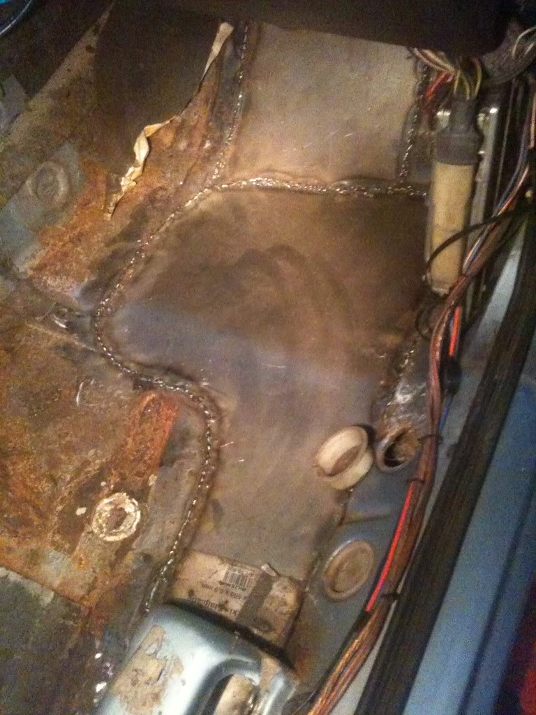

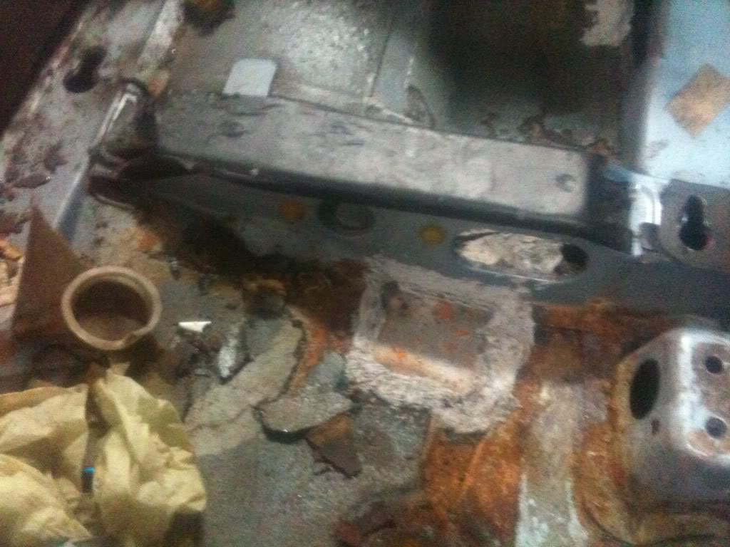

Hær ser dere at jeg har tatt gulvet også :)
Bilder av gulvjobben kommer lenger nede:)
http://forum.vccn.no/img-dump/2011/02/302.jpg

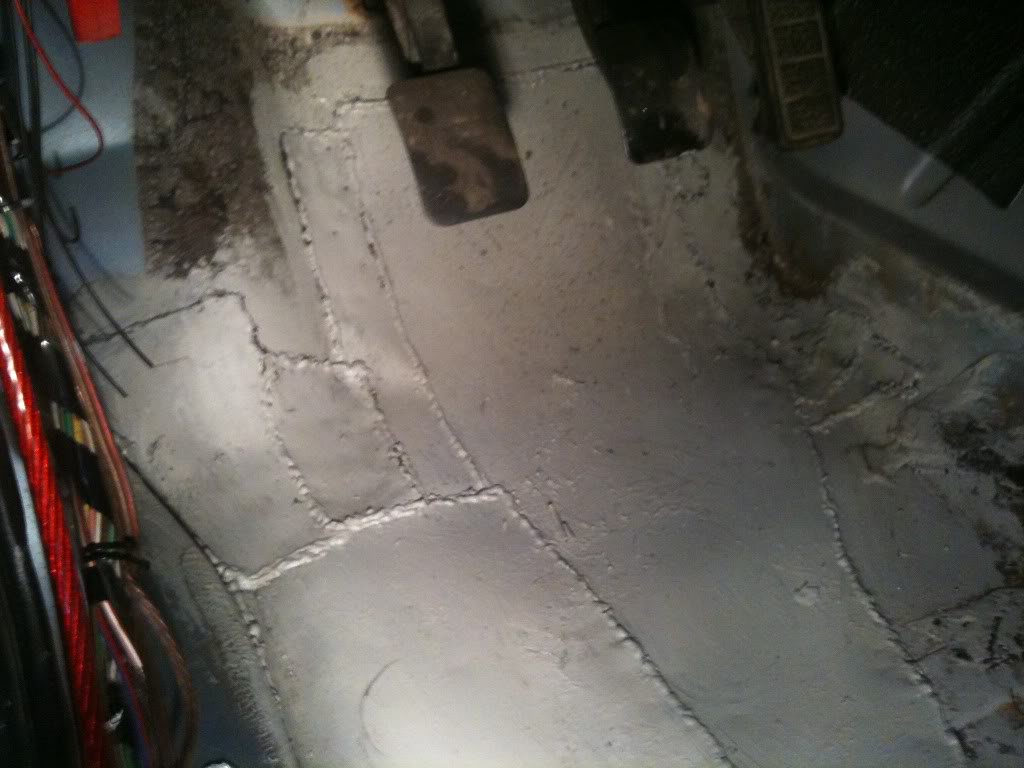

Sliping, rengjøring osv før sveis:
http://forum.vccn.no/img-dump/2011/02/303.jpg
http://forum.vccn.no/img-dump/2011/02/304.jpg
http://forum.vccn.no/img-dump/2011/02/305.jpg

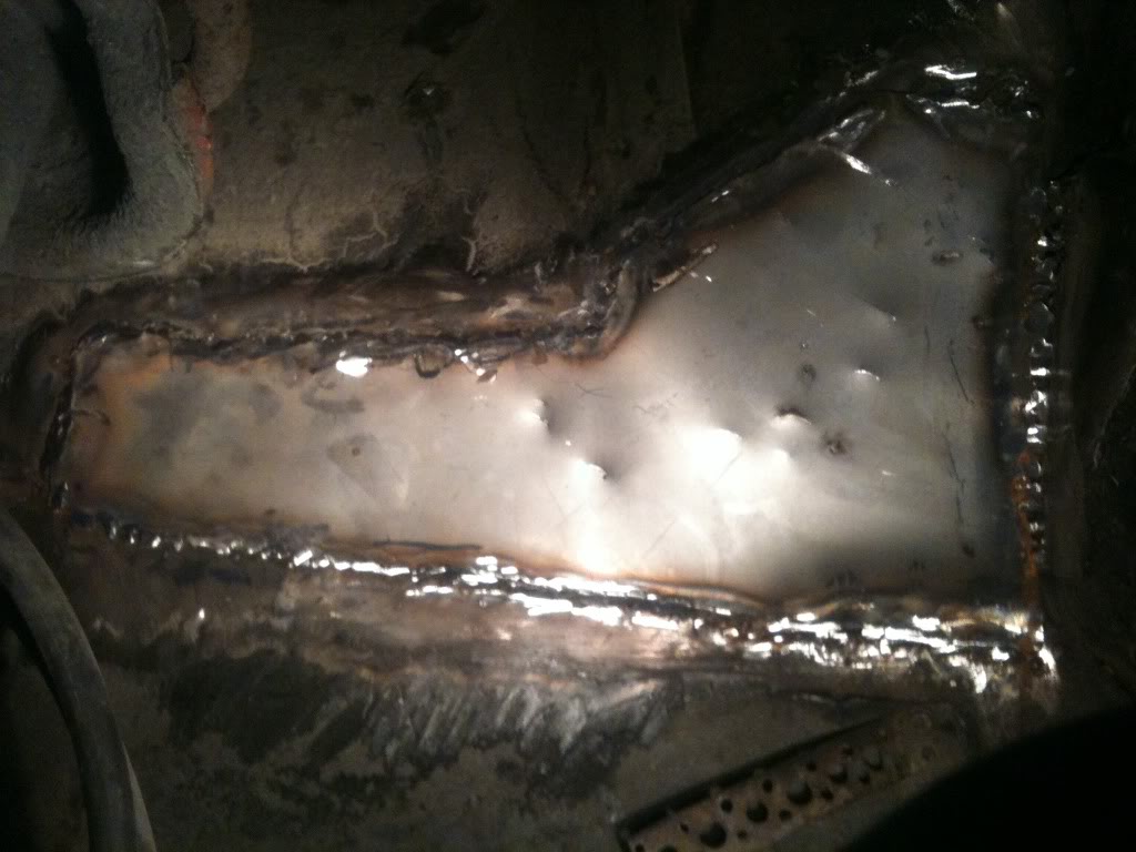

Dette ser ikke så ille ut lenger. var ikke fornøyd med jobben på bildet under her,
så det gjorde jeg på nytt, og sveiste kant i kant:)
http://forum.vccn.no/img-dump/2011/02/306.jpg
http://forum.vccn.no/img-dump/2011/02/307.jpg

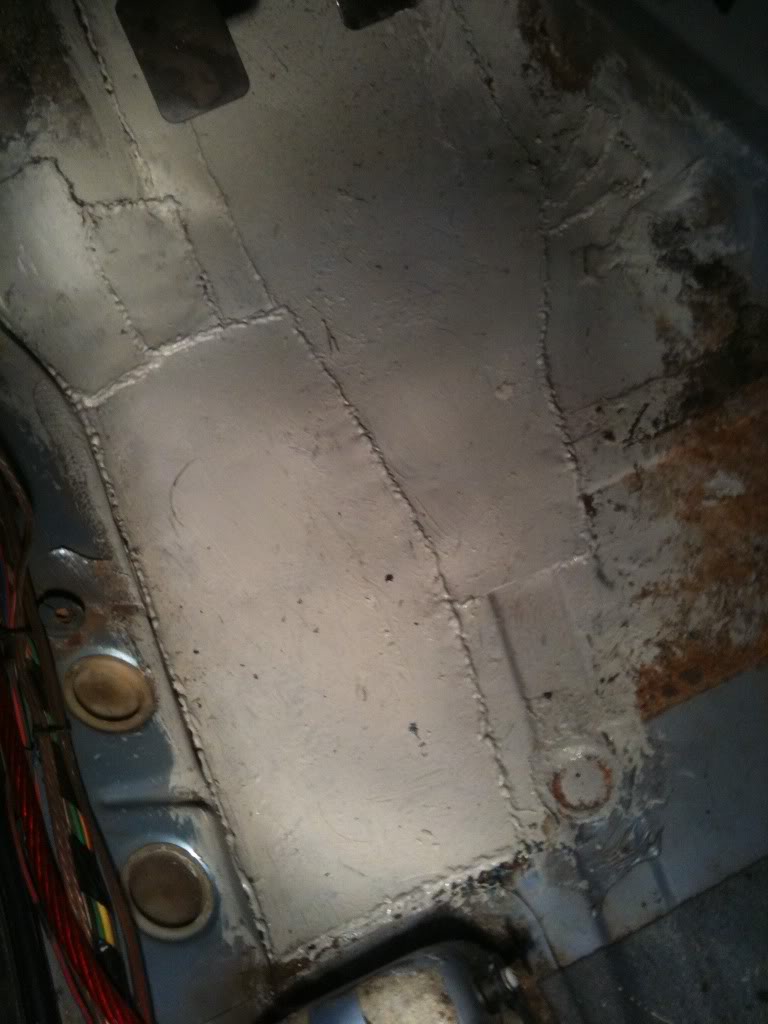

så til litt gulvjobbing:) Var ikke rent lite som måtte bort:p
http://forum.vccn.no/img-dump/2011/02/308.jpg
http://forum.vccn.no/img-dump/2011/02/309.jpg
http://forum.vccn.no/img-dump/2011/02/310.jpg
http://forum.vccn.no/img-dump/2011/02/311.jpg
http://forum.vccn.no/img-dump/2011/02/312.jpg
http://forum.vccn.no/img-dump/2011/02/313.jpg
http://forum.vccn.no/img-dump/2011/02/314.jpg
Begynnt å sveise på noen plater :)
http://forum.vccn.no/img-dump/2011/02/315.jpg
http://forum.vccn.no/img-dump/2011/02/316.jpg
http://forum.vccn.no/img-dump/2011/02/317.jpg
http://forum.vccn.no/img-dump/2011/02/318.jpg

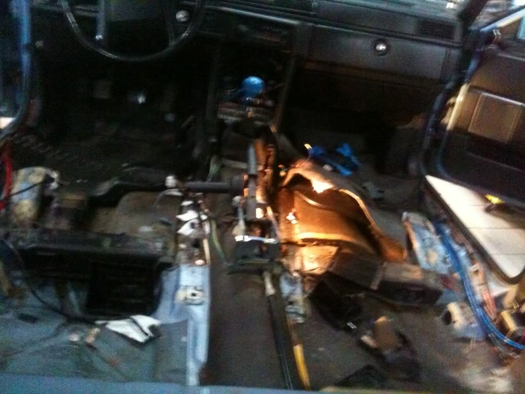

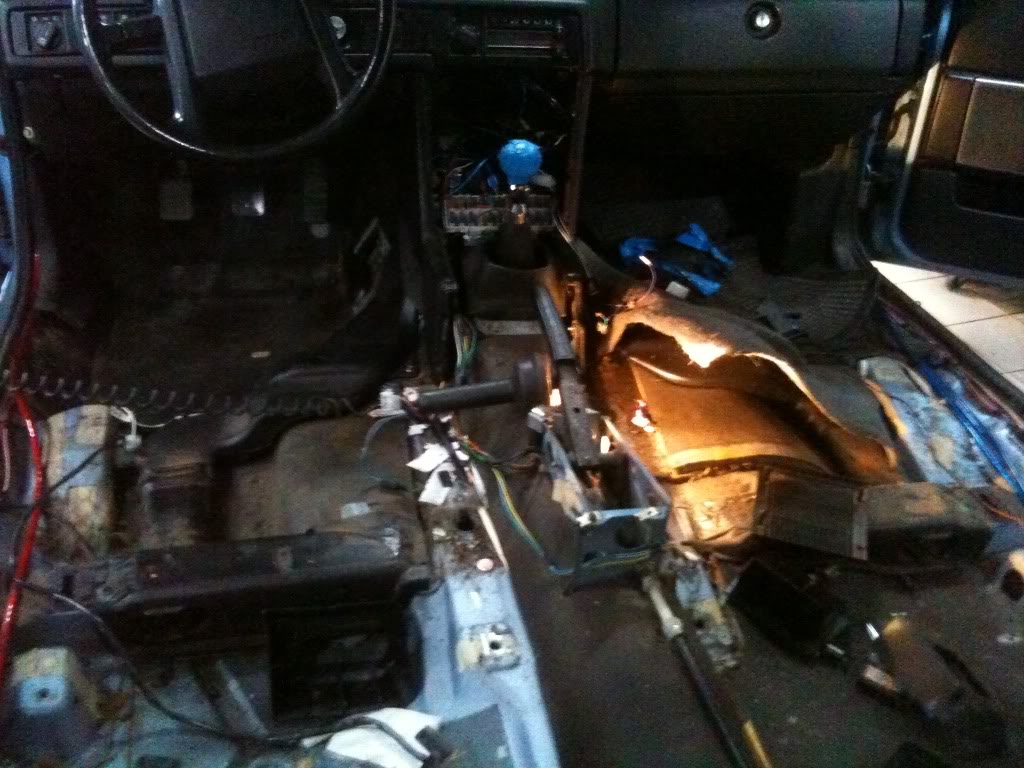

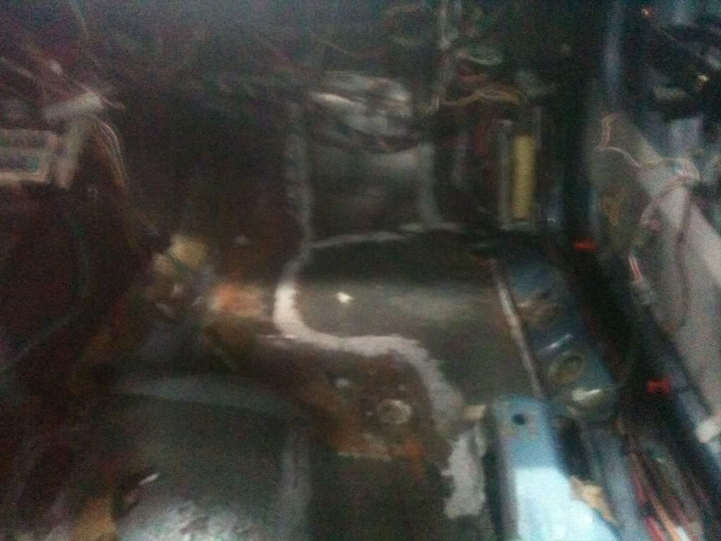

Avslutter for denne gang med noen selvforklarende sjennerelle bilder fra innsiden av bilen.
diverse rustplasser som skal tas ettervert:)
http://forum.vccn.no/img-dump/2011/02/321.jpg
http://forum.vccn.no/img-dump/2011/02/322.jpg
http://forum.vccn.no/img-dump/2011/02/323.jpg
http://forum.vccn.no/img-dump/2011/02/324.jpg

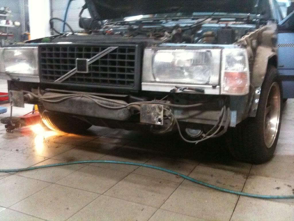

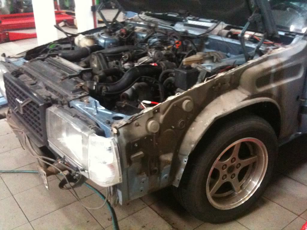

Må snike med noen bilder av en naken front:
http://forum.vccn.no/img-dump/2011/02/325.jpg
http://forum.vccn.no/img-dump/2011/02/326.jpg
http://forum.vccn.no/img-dump/2011/02/327.jpg
http://forum.vccn.no/img-dump/2011/02/328.jpg
