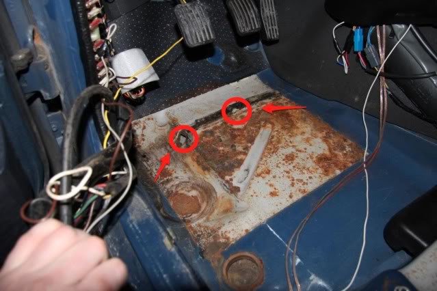

på bildene er det jo lite rust da jeg har fjerna det. men bildene viser områdene.

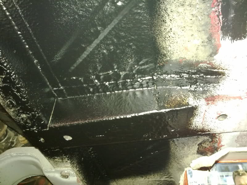

er ett par rbilde jag mangla her. det er av rust som er mellom platene/plateskjøten i gulvet rett under pedalene.

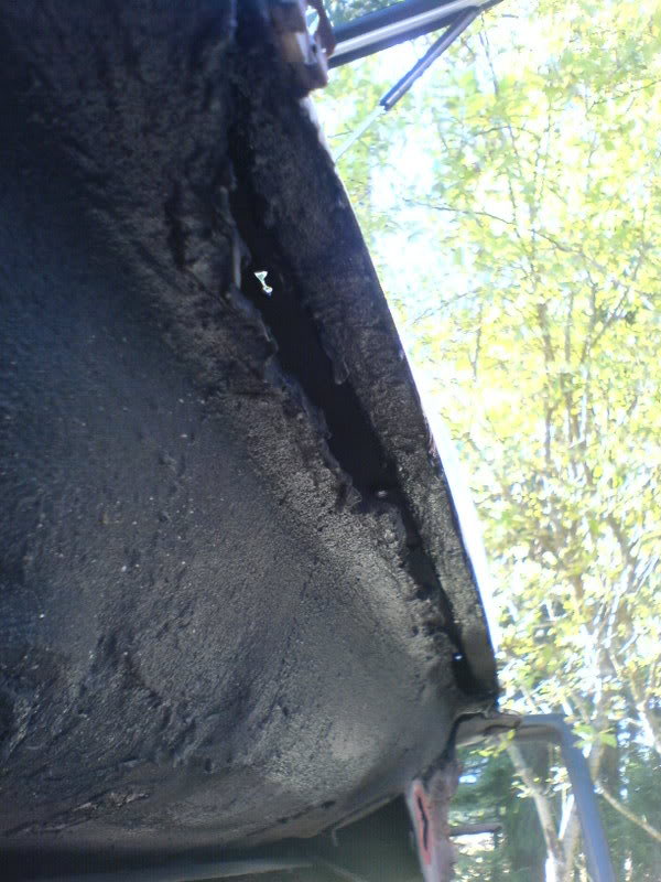

og rust på den kanten under kanalen. kanten mellom inner og ytterkanal.

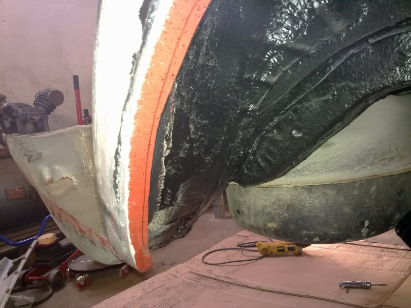

rust mellom platene i hjulbuen. der hjulbue møter skjerm. på bildet mangler bakskjermen men det blir den kanten som er grunna rød.

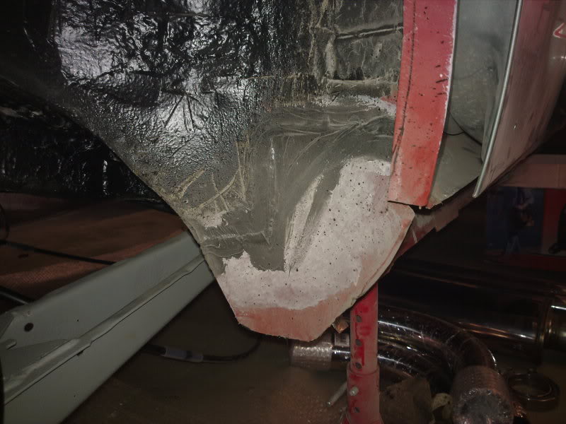

rust i hjulbue/reservehjulsbrønn. på bildet mangler bakskjermen men ofte er det rust/hull ifra hjulbuen og inn i hjørnet mellom bakskjerm/hjulbue/reservehjulsbrønn

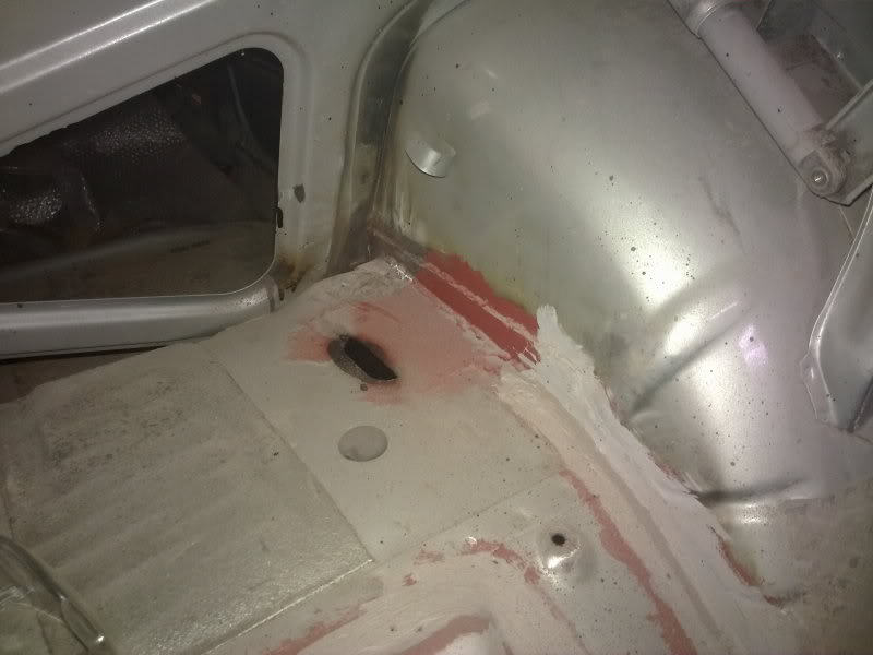

rust mellom vangen og gulvplata. dete kan sees ved a det begyner og bli brunt inn hjørnet der det er grunna rødt på bildet. kan også ses under ifra hjulbuen. blir brunt rett over der hvor demper er skrudd i vangen.

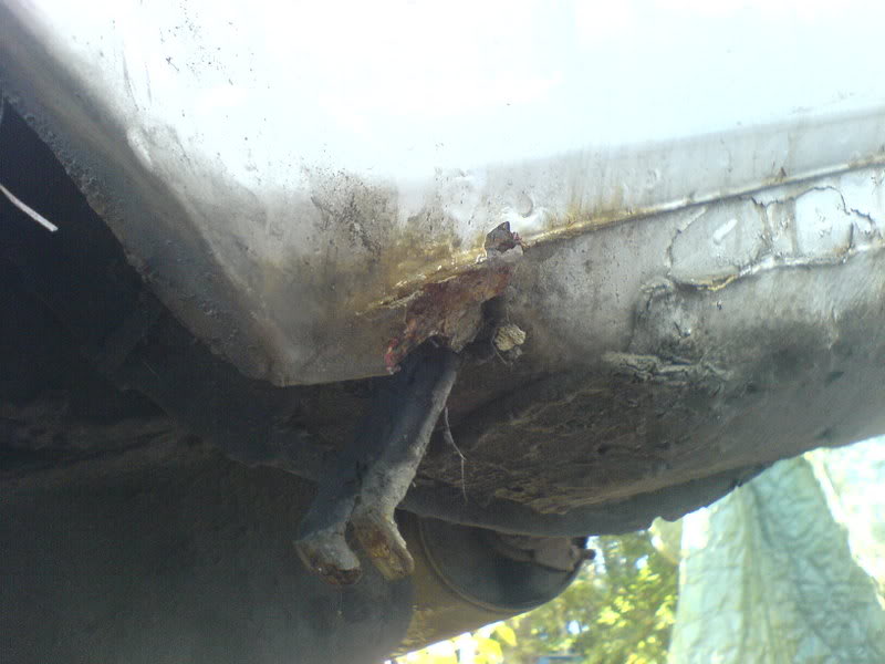

rust mellom gulv og bjelke
