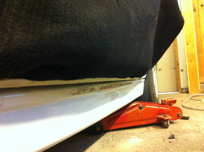

Det som er gjort etter skiltene ble tatt av bilen:
Vedlegg 3140
Ferdig ribbet og pusset - klar for lakk! :)

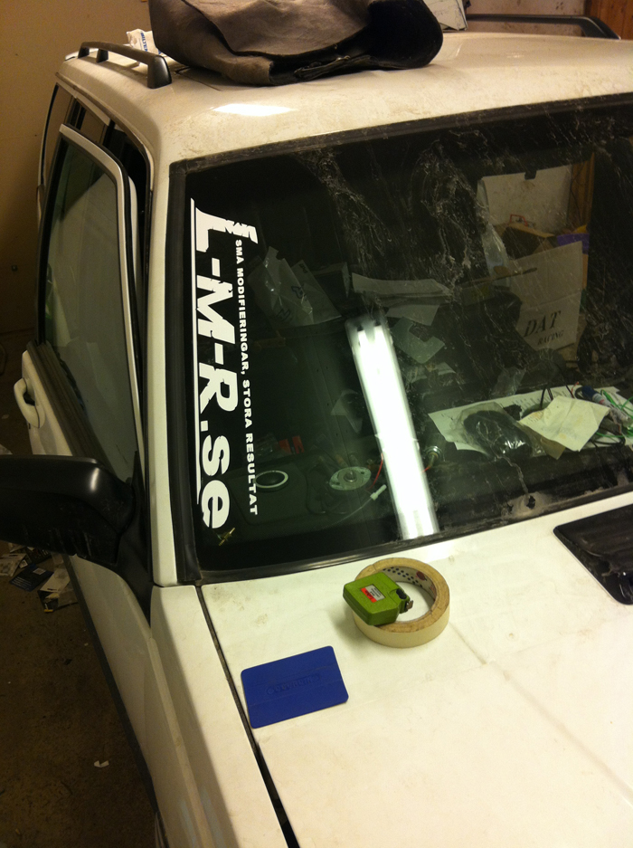

Da var det bare å gyve på med montering..
Vedlegg 3141
Ferdig lakkert motorrom
