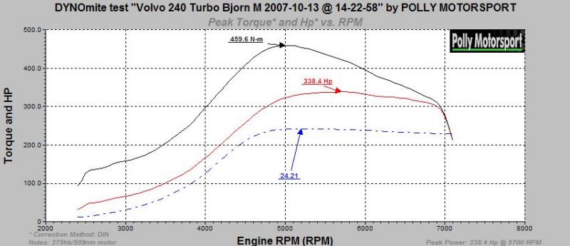

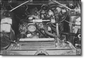

Dokumentert rekord på en B21A motor med oppgradert AT-sats som viser potensialet.

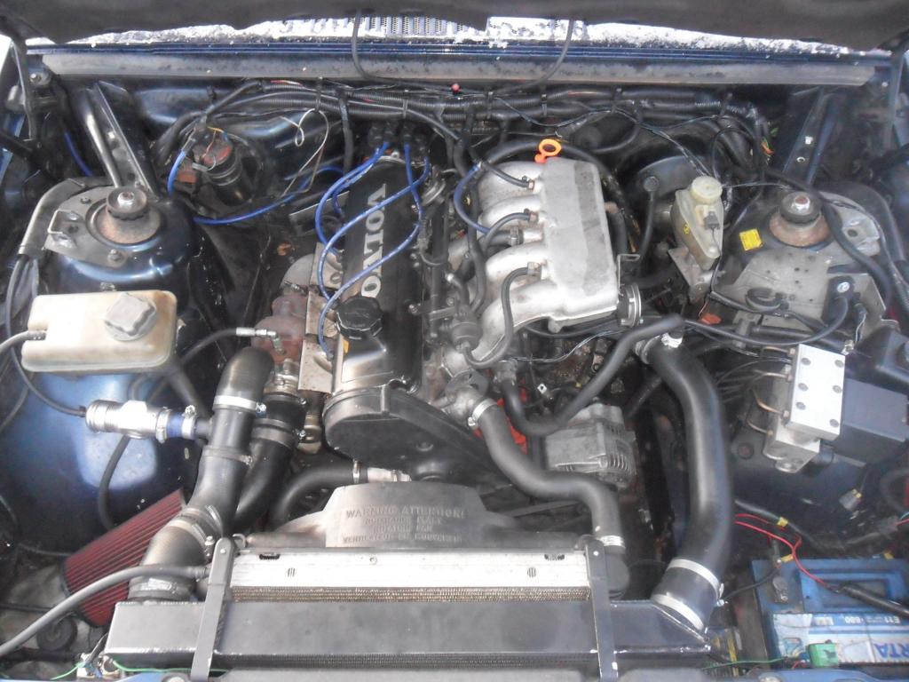

Jeg ser det slik:
Hvilke(n) forgasser(e) bør man bruke?

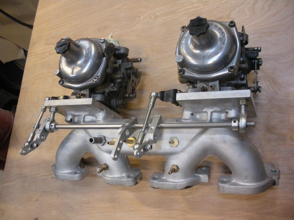

Helst Volvos AT forgasser opp til 0,5 BAR. Modifisert AT eller en konvertert og modifisert vanlig Strømbergforgasser fra 0,5 - 1,5 BAR ladetrykk.
2 stk. slike forgassere montert på en modifisert AQ140 manifold, eller hjemmelaget B-Type-innsugsmanifold, er krevende, men tilfører overraskende mye positivt.

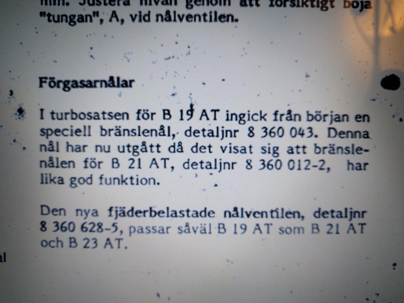

Nåledyse ATforgasser : http://misab.se/artikel.php?kid=4-54...=2345&aid=2723 Husk å velge størrelse 2,5 mm.
Turbonål ATforgasser B1FJ : http://misab.se/artikel.php?kid=4-54...9&sok=&id=2380

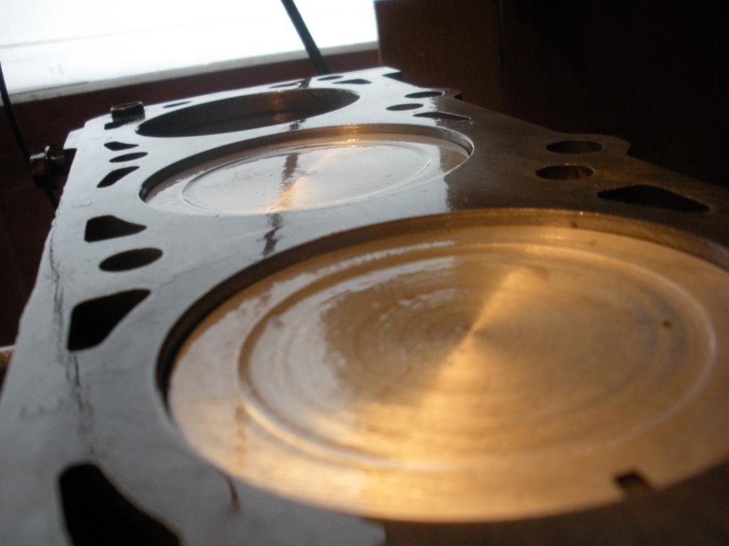

Hvilket kompresjonsforhold bør man velge?
7,2 - 8,0:1 avhengig av hvor høyt effektønsket er. Jo lavere kompresjonsforhold man velger jo høyere ladetrykk kan man kjøre.
Ladetrykk øker det praktiske motorvolummet så; høyere ladetrykk = større praktisk motorvolum = høyere dreiemoment og høyere effekt = betydelig forbedret akselerasjon.
B23(0) motorer bør ha stempler som er dreiet til Batlandspec 76x4,5 mm, dvs. slik:
(Stempler til rene banebiler kan dreies 96*4,0 mm.)
http://forum.vccn.no/img-dump/2011/09/1291.jpg
For B21 er det 72x3,5mm som gjelder for dreiing av sugemotor-stempler.
(Stempler til motorer i rene banebiler kan dreies 92*3,0 mm.) Slik:
http://forum.vccn.no/img-dump/2012/02/125.jpg
B19 motorene fra 1979 - 1984 har stempler med en 0,7 mm dyp grop og får da ett kompresjonsforhold som oppgis til 8,5:1. Her må man dreie en ny og større grop og hvis man begynner dreiingen i midten av stempelet, så begynner man først med å gå ned ytterligere 2,6 mm fra den eksisterende bunnen. Deretter dreier man seg utover til en diameter på 70 mm slik at man ender opp med en helt nydreiet grop med målene 70 mm x 3,3 mm.
Dette øker volumet over stempelet i ØD med 10,0 ccm og reduserer kompresjonsforholdet på en B19 motor til ett nivå som gjør det mulig å kjøre hyggelig med ladetrykk.

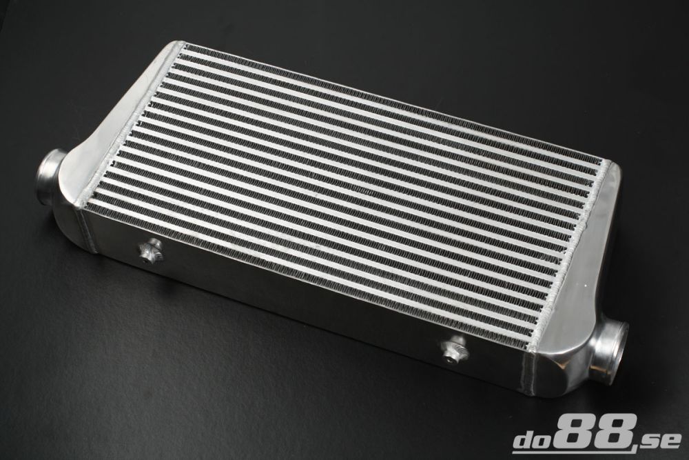

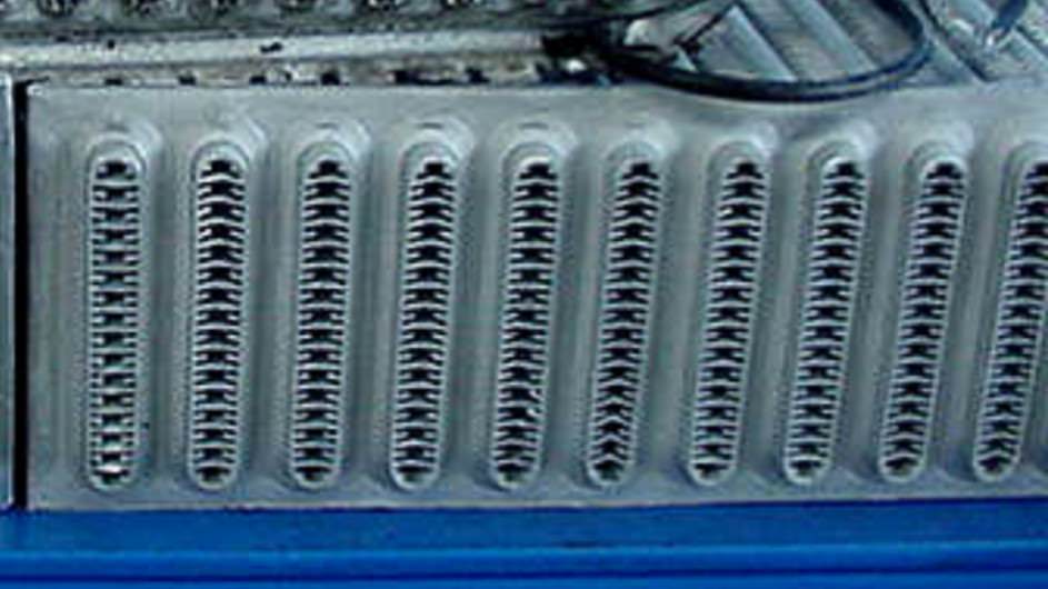

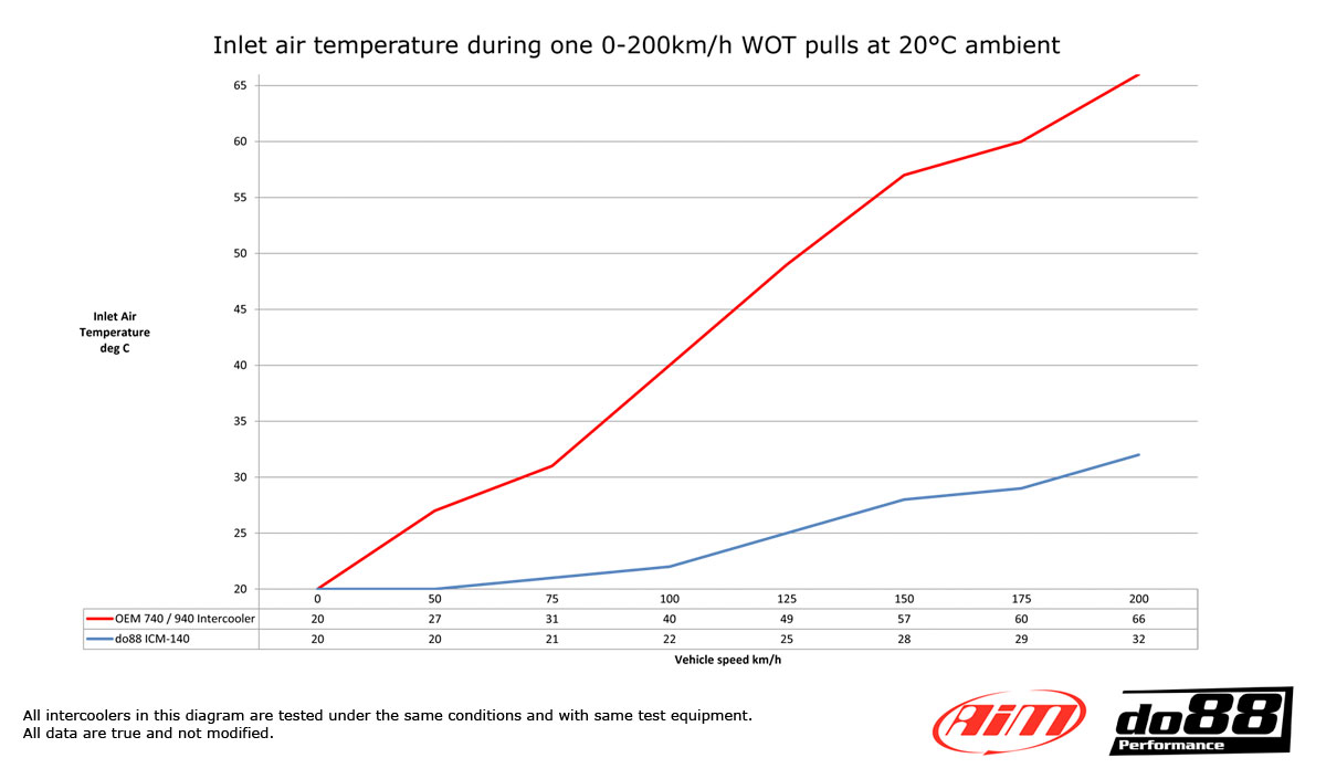

Hvor stort er behovet for intercooler?
Hvis man ønsker performance, så er en stor og god intercooler helt NØDVENDIG! Folk flest er ikke klar over, eller forstår og godtar, at en god intercooler tilförer motoren en större effektökning enn det selve turboen gjör! :eek: Du finner tips til den intercooleren som turboen din, motoren din og du trenger lenger nede i posten her. :)

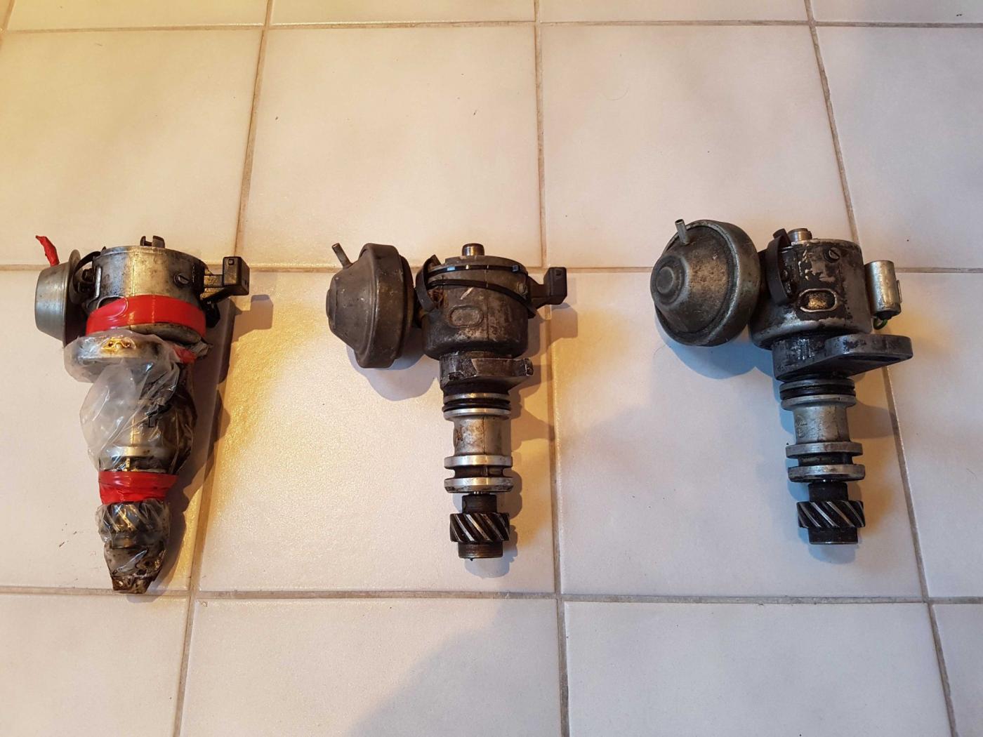

Hva med det ultraviktige tenningsanlegget?
Det er alltid forskjellige muligheter.
1. For en enklest mulig AT-motor beholder man bare den originale B19A - B21A stifte-fordeleren som man så oppgraderer med en stor vakumklokke med tenningsretard, helst fra en turbofordeler.
De to fordelerene til höyre i bildet har store vakumklokker.
http://forum.vccn.no/img-dump/2017/04/961.jpg
Både 103, 185, 284 og 287 fordelerene gir meget godt resultat dersom de utstyres med en stor vakumklokke som gir 8-10 grader boostretard og oppgraderes med en PerTronix Ignitor III tenningsmodul til BOSCH distributor og den tilhørende Flame Thrower III coilen.

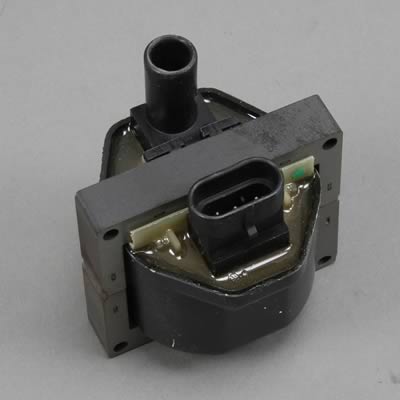

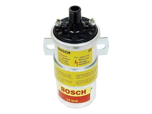

3. Tenningsforsterker. En oppgradering som gir seriøst kraftige og gode gnister for pengene er å erstatte den originale B21ET tenningsmodulen og coilen med dette kittet:
https://www.summitracing.com/parts/pnx-510c
http://forum.vccn.no/img-dump/2012/02/2140.jpg
Her ser man hva man minimum kan forvente; https://www.youtube.com/watch?v=vMpPtWtTS_s&t=180s

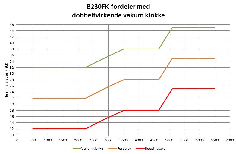

Hvis man har investert i ovennevnte datatennings-løsning fordi man synes at lavt bensinforbruk er mye viktigere enn MYE motorkraft, da skal man velge seg ett noe höyere kompresjonsforhold på mellom 8,0:1 og 8,7:1, men ikke høyere enn det. Høyere kompresjonsforhold VIL ALLTID OG UANSETT !!! redusere effektpotensialet!!
Her ser man ett 3D tenningsmap konvertert for å kunne bli sammenlignet med fordelertenning. Slike kurver krever i praksis elektronisk styring.
http://forum.vccn.no/img-dump/2019/12/23.jpg
I praksis må det bli slik:
http://forum.vccn.no/img-dump/2018/11/102.jpg

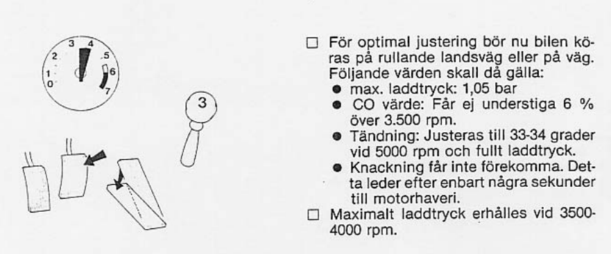

Hvis man ikke har en stor vakumklokke som retarderer tenningen ved ladetrykk, så er dette ett GODT alternativ til den store vakumklokken:

Tenningskurvene i disse fordelerene er i utgangspunktet helt feil til en turbomotor og hvis man velger å kjøre uten tenningsretard og bare vri fordeleren til lav tenning fordi man ikke har stor vakumklokke, da VIL bilen gå dårlig og forbruket på rolig kjøring blir skyhøyt. Tenningsretard med stor vakumklokke eller lignende anbefales derfor på det aller sterkeste.
Angående GOD gnistkvalitet, som er avgjørende for en turbomotors funksjon og sluttresultat, så er tenningsforsterkeren i pkt. 3. en riktig god løsning som vi har brukt med ubetinget suksess.
Ikke alle ønsker å bruke denne av div. grunner og det finnes selvsagt alternativer: Følgende løsning den eneste jeg vil anbefale nå som vi har fått såpass mye og god erfaring med Okadas Plasma ignition produkter.
PB1102200S for BMWcoiler og PB1102300S for Chevroletcoiler.
PB1102200S MÅ i utgangspunktet brukes sammen med én av de Bosch coilene som BMW bruker originalt og den avbildede virker mest lovende.
http://forum.vccn.no/img-dump/2012/02/2123.jpg
https://frsport.com/okada-projects-p...-1980-1990-all
https://www.go-parts.com/okada-proje.../i-490795.aspx
http://forum.vccn.no/img-dump/2012/02/2120.jpg
https://frsport.com/bosch-00027-ignition-coil

og ikke minst, hvor mye effekt kan man hente ut uten å bruke et helt statsbudsjett på motor?
Fra 121 hk på bakDEKKENE med en original B19AT sats og opp til ca. 350 + hk på bakDEKKENE med 2 - 3 stk. Strømbergforgassere på hjemmelaget innsug.

Her en kar med 2 stk. dobble Dellorto forgassere:

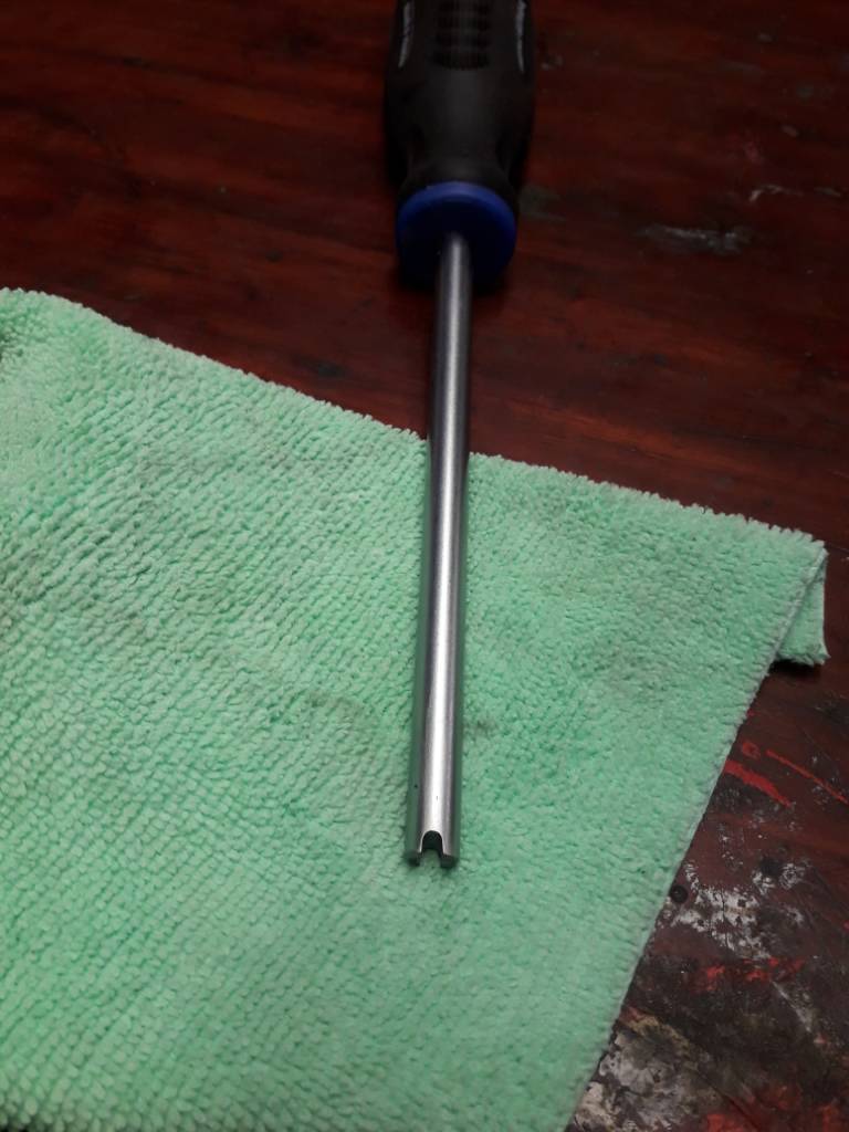

Justeringsverktøyet på bildet over her er vanskelig å få tak i fra ca. 2016. Her en løsning:
Sitat:
Man trenger ett stort skrujern i god kvalitet, en Dremel e.l. med kutteskive og en 3,0 mm bor. Tuppen på skrujernet kappes bort og resten må väre i samme tykkelse som demperstempelet til forgasseren. Du kutter så ett spor midt på enden av skujernet og dette sporet må väre 3,0 mm bredt og 3,0 mm dypt. Bruk borren til å måle med.
Deretter sliper du tuppen til en kon og da har du eget verktöy.

Når man har turbostempler med en grop i midten og squishring, så er følgende form på forbrenningskammeret det rette å satse på:
http://forum.vccn.no/img-dump/2019/05/66.jpg

Intercooler.
Originale Volvo intercoolere er å anse som ubrukelige. Her kan du selv se hvorfor:
http://forum.vccn.no/img-dump/2012/02/2126.jpg
En intercooler som kjöler godt og flöder tilstrekkelig er avgjörende for alle som önsker seg ett godt resultat.
Til venstre på dette bildet ser vi ett eksempel på en billig og dårlig intercooler i "bar-and-plate" core utgave som har "low density turbulatorer".
http://forum.vccn.no/img-dump/2018/11/198.jpg

Hvis noen skulle være interessert i en anbefaling så må det bli en av disse:
https://www.do88.se/sv/artiklar/inte...500x75-25.html
Sjekk flödekapasiteten og ergo trykkfallet på denne. ;)
