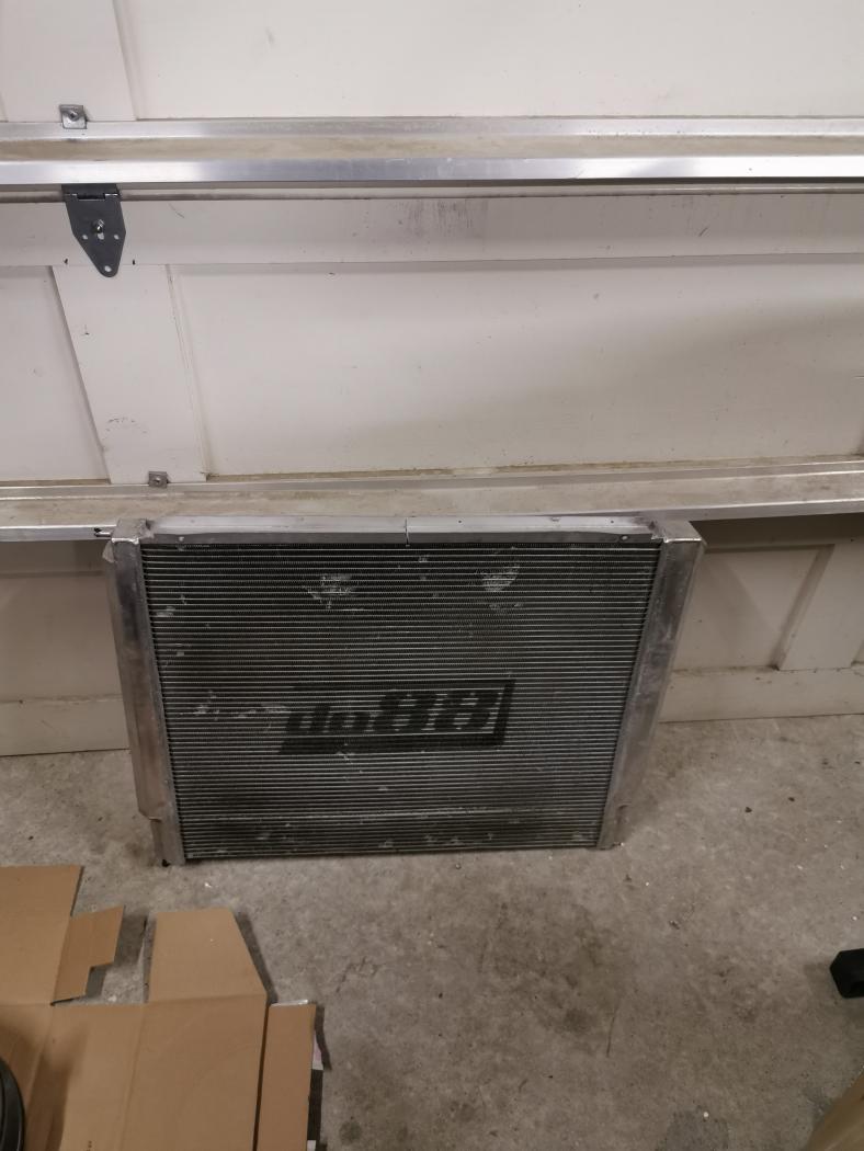

Sånn må jeg og ha etterhvert. Drypper av ene tanken på min.
Sent fra min SM-G780F via Tapatalk
Ja håper det er kurant radiator. Kjøpt brukt, men skal være tett og i orden. De koster jo litt nye, så hjelper å få de til halv pris
Sent fra min M2007J20CG via Tapatalk
Hvilken rørlegger? [emoji1787] Finner ikke tak i 45° 60mm[emoji42][emoji42]
Sent fra min EML-L29 via Tapatalk
Jeg bruker GK, men hvem som helst skaffer fra f.eks Brødrene Dahl. Kjøpt 60mm kortbend, da får du en 90° du bare kapper til den vinkelen du vil ha, det er ikke sikkert en 45° er det som passer best, så mål og prøv deg fram

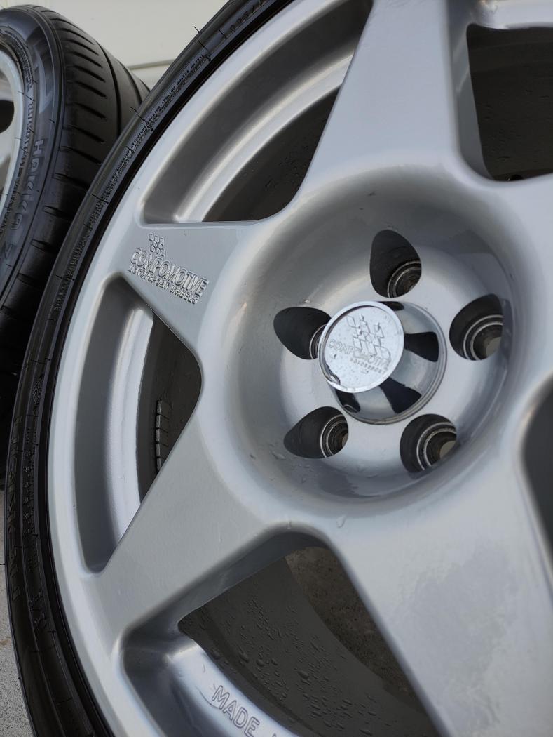

I dag har jeg vært på en veldig hyggelig tur til Stjørdal for å besøke GMV. Masse trivelig prat og artig med en titt i andre sine verksteder. Jeg fikk med en komplett bakstilling på lasset hjem. Jeg stoppa i Trondheim for å plukke opp et sett med 17x8" Compomotive MO5, og en tur innom Melhus for å slå av en prat med TurboThomas. Han fikk overlevert noe rask av noen deleturboer [emoji23][emoji3577] http://forum.vccn.no/img-dump/2021/06/15.jpg

Etter en grundig vask, ble de som nye [emoji2956]
http://forum.vccn.no/img-dump/2021/06/24.jpg
http://forum.vccn.no/img-dump/2021/06/25.jpg
