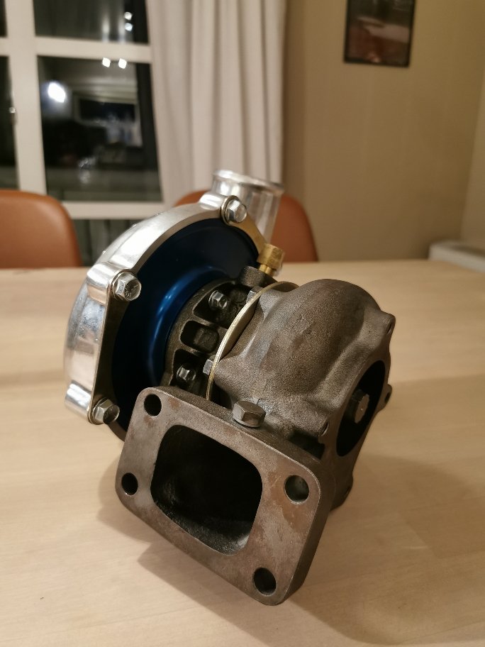

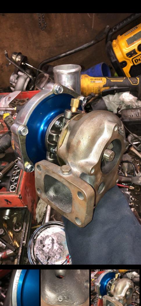

Gikk på en aldri så liten smell, og kjøpte en ny E50 turbo... Eheeh [emoji2357] God turbo da [emoji106]http://forum.vccn.no/img-dump/2021/02/36.jpg
PÃ¥ finn [emoji28]
Ja jeg har liksom ingen som er helt i orden, e40 blir for liten og e46 trenger overhaling(har kjøpt sett), og når det kom en flett ny e50 så måtte jeg ha den [emoji23] Fin størrelse på den også. T3 Ar.63 med wg på den også. Men bare så det er sagt, jeg bygger ikke en dårlig motor bare fordi den skal byttes ut med en annen i sommer, den skal enkelt kunne flyttes komplett over i annen bil etter den blir erstattet

Ja her ble det old school oppsett [emoji41][emoji106] Ingen vits å eksprimentere med nye ting, om man kan velge noe som er godt utprøvd når man har litt dårlig tid. Nærmer seg fælt ferdig bil og motor, så håper å få prøvd den snart. Da kommer selvsagt oppdateting, bremsepapirer og hva jeg syns [emoji16]

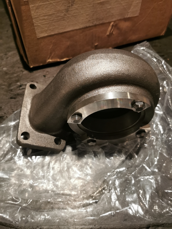

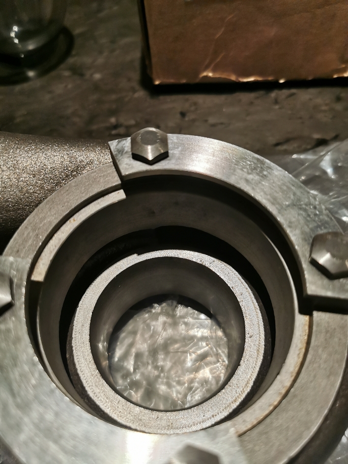

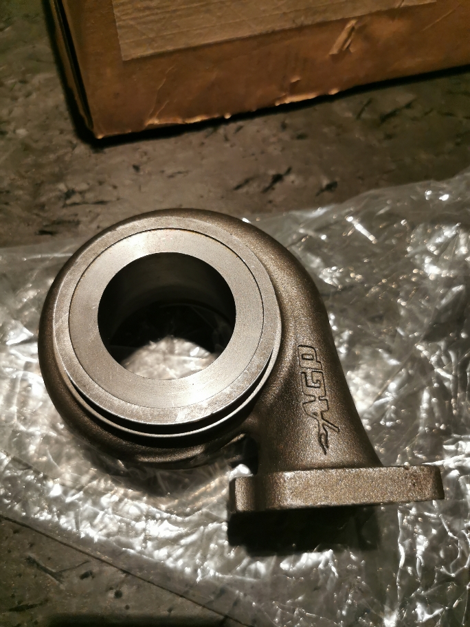

I dag kom endelig delene fra AGPturbo. Men jeg må si det var noe skuffende.. Elendig pakking så alt annet enn eksoshusen og noen flenser var ødelagt, og finishen på eksoshuset var mildt sagt skuffende.. Ikke engang avrundet mellom inducer og exducer på turbinhjulet [emoji15] og utløpet er bare et rett hull, ikke kon. Så da må jeg vel inn i dreibenken likevel da.. [emoji2357] Det manglet også vband flenser og klemme
http://forum.vccn.no/img-dump/2021/02/39.jpghttp://forum.vccn.no/img-dump/2021/02/40.jpghttp://forum.vccn.no/img-dump/2021/02/41.jpghttp://forum.vccn.no/img-dump/2021/02/42.jpghttp://forum.vccn.no/img-dump/2021/02/43.jpghttp://forum.vccn.no/img-dump/2021/02/44.jpghttp://forum.vccn.no/img-dump/2021/02/45.jpg
Kjedelig.. Man kan vel gi litt av skylda til posten, men dette må senderen tenke over før de sender. Koster litt de tinga deres så skjønner du er skuffa iallefall. Dog har jeg troa på det eksoshuset der. Skulle likt å hatt et selv, men får håpe orghuset funker inntil videre.. :)
Ja det var litt surt.. Ikke noe innpakning annet enn plastpose og et papir. Men nå har de sendt etter det som manglet vertfall, og forhåpentligvis det som var ødelagt i frakt. Ja huset ser fint ut, litt synd med litt småshabby maskinering da [emoji53] Org ar.82 duger nok i massevis
Lurer på hva det er som feiler meg jeg, ja bortsett fra det jeg har dokumentert fra sykehus da[emoji1787], som samler på Turbonetics [emoji848] Er det de blanke kompressorkåpene som forårsaker det? [emoji848] Ny E50 stegIII ar.63
