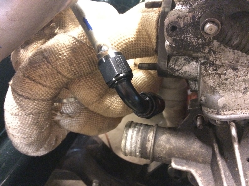

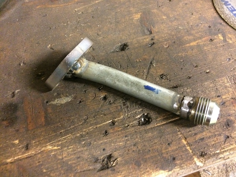

Dagens innsats var å få tak i riktig flens (BCB) også på Tess for å kjøpe JIC-kobling som jeg kappa litt.

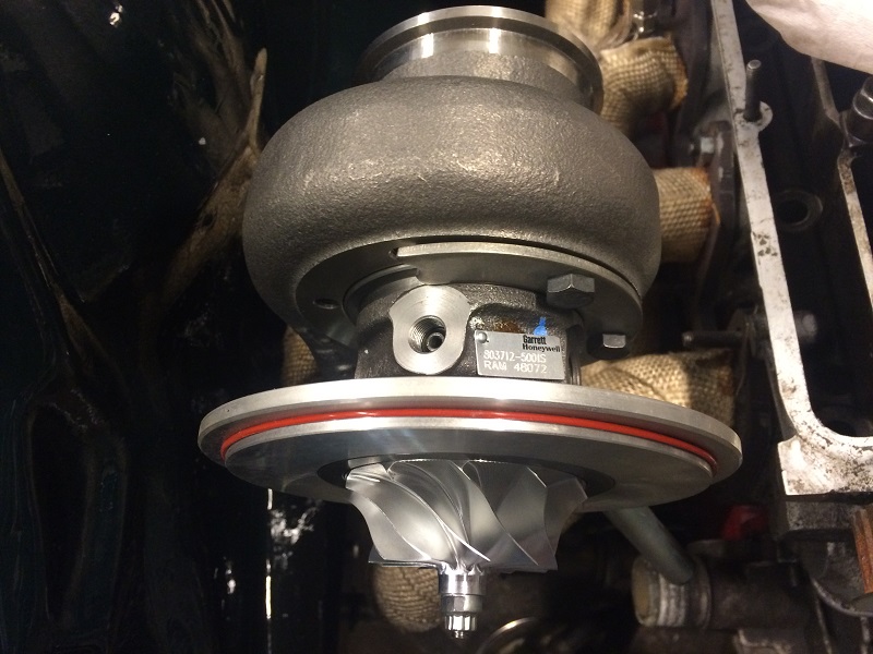

Når jeg kom i verkstedet så punkta jeg fast koblinga i flensen og prøvde på en AN-kobling i både 45 & 60 grader, men de tar borti grenrøret. Da er senterdelen vridd sånn at huset peker vekk fra motoren.
Med senterdelen pekende mot blokka er det ikke plass til noe kobling der. Den tar borti flensen på eksoshuset.
Planen i mårra er å prøve å få til ett rør som skråskjæres og sveises i flensen.
Kappes i to. Fint med båndsag på jobben :)
http://forum.vccn.no/img-dump/2015/08/663.jpg
http://forum.vccn.no/img-dump/2015/08/664.jpg
Dette er egentlig en flens til olje inn på turboer.
http://forum.vccn.no/img-dump/2015/08/665.jpg
Borret opp senterhullet til 13,5mm
http://forum.vccn.no/img-dump/2015/08/666.jpg
Sånn var det tenkt, men tar for stor plass.
http://forum.vccn.no/img-dump/2015/08/667.jpg

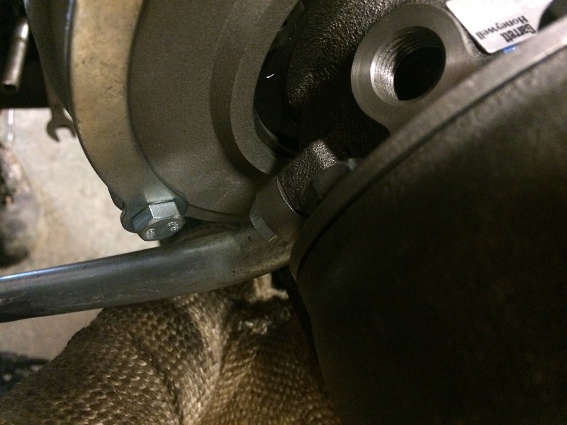

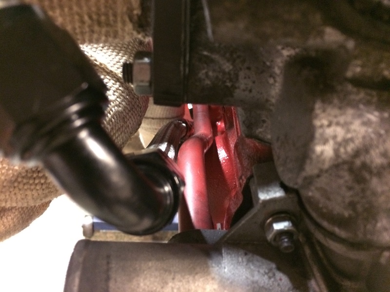

Fikk sett litt på oljereturen i dag og tror jeg har finni en brukbar løsning.
Det er trangt alle steder.

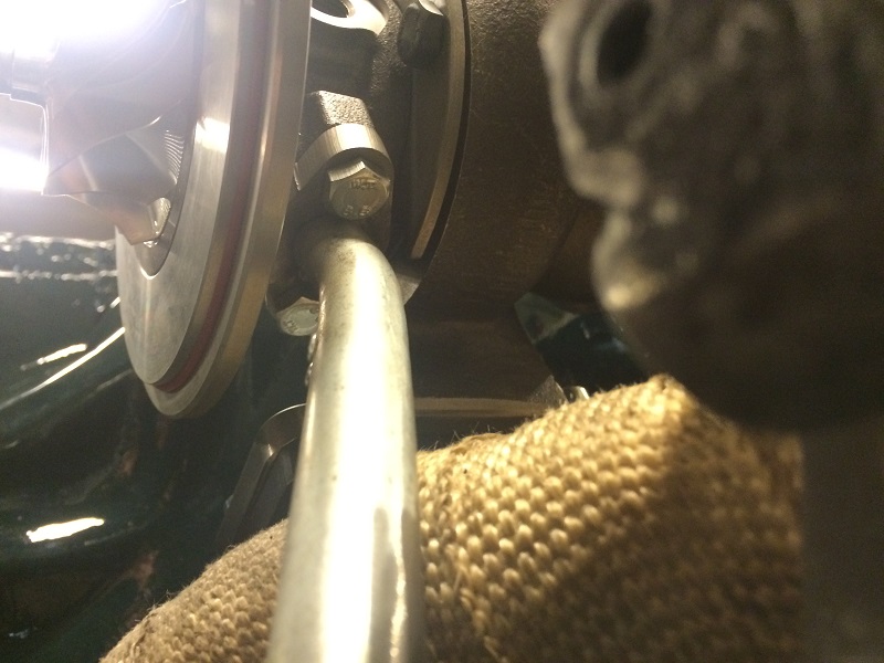

En ting er vinkelen på huset. En annen er om en får i boltene som holder flensen til returen.
Og når alt det er på plass så merker jeg at røret er i veien for kompressorhuset når det ble montert :(
Men akkurat der det sitter nå håper jeg det funker.
Aner ikke om vinkelen er for drøy, men får det ikke til på noen annen måte.
Mangler å kjøpe en 90 grader AN10 for å se om jeg får det til som jeg vil. Det blir gjort i mårra :)
Får også prøve å skru fast alle boltene mellom senterdel og kompressorhus/eksoshus for å se at alt har klaring til hverandre.
Sånn blir vinklinga på senterdelen.
http://forum.vccn.no/img-dump/2015/08/1038.jpg
Returen blir stikkende ned mot blokka.
Også blir det sveist på en AN10 bung med 90-grader med slange som går ned til en annen brakett jeg har mot hullet i blokka.
http://forum.vccn.no/img-dump/2015/08/1039.jpg
Akkurat så bolten går i. Skal kjøpe unbrako og håper det gjør susen.
Må også slipe litt på flensen sånn at jeg får i den ene bolten som holder senterdelen mot eksoshuset.
http://forum.vccn.no/img-dump/2015/08/1040.jpg
Passe klaring til å få skrudd igjen ene bolten til kompressorhuset.

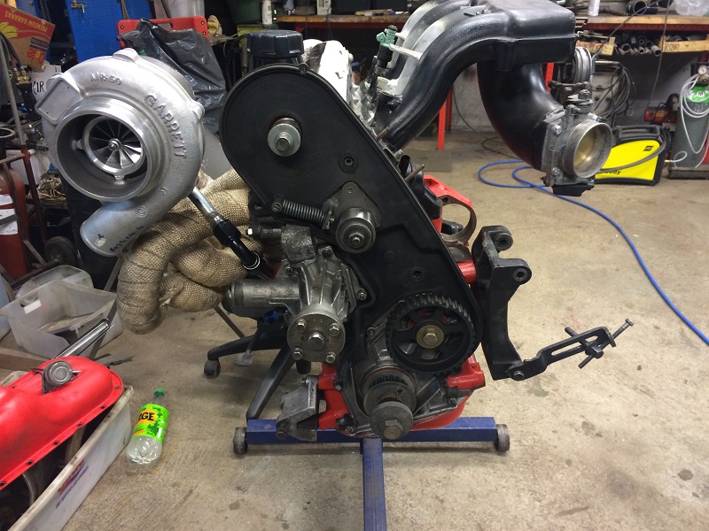

Nå er oljereturen ferdig :)
Trangt og godt alle steder, men det går.

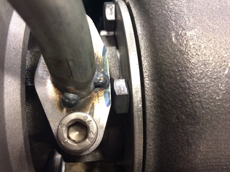

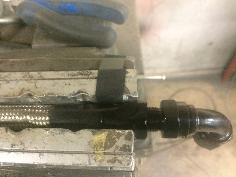

Fikk sveist på JIC'n.

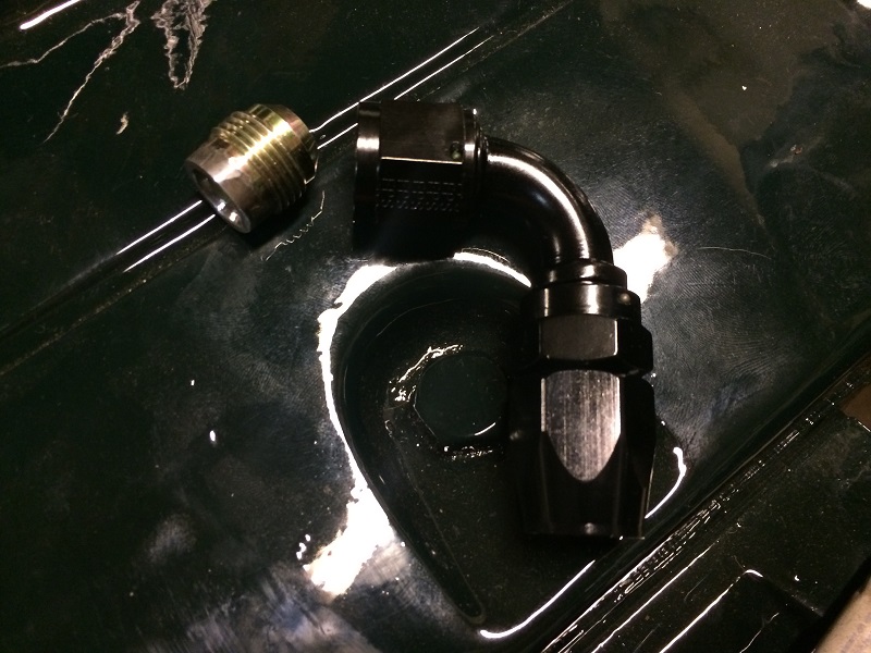

Fått tak i en 90-grader og en rett AN10.
Demontert gamle returerøret og brukte opp igjen slangen.

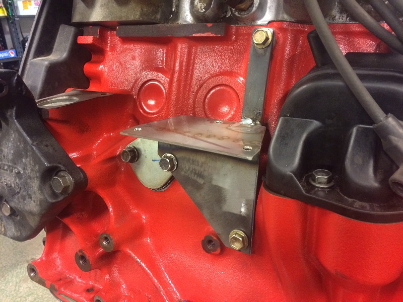

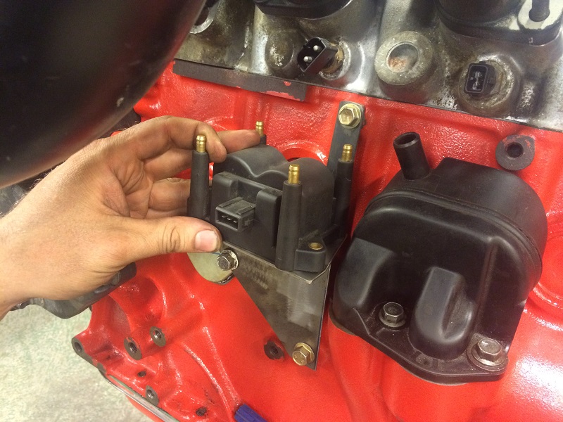

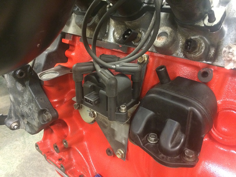

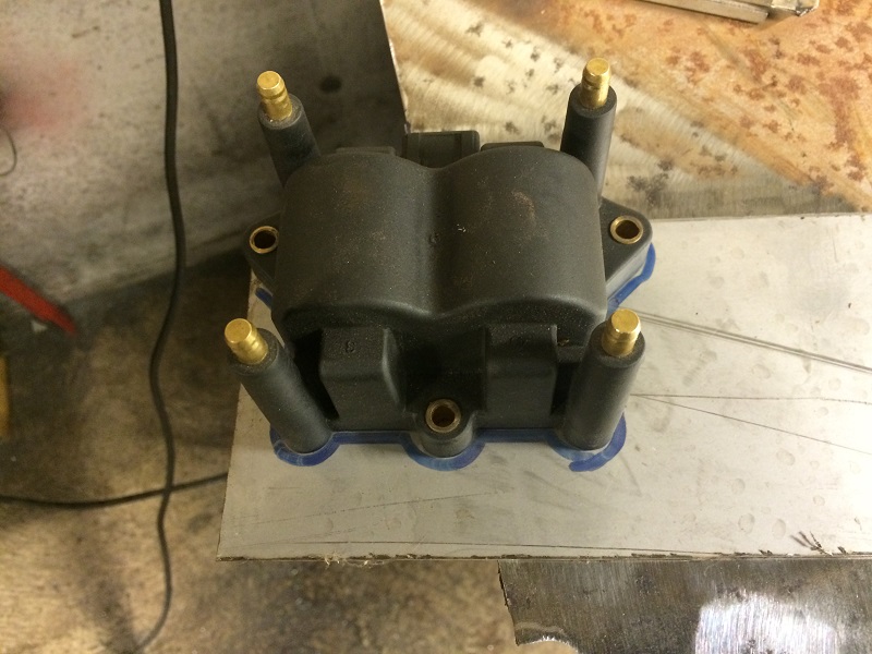

Fikk laget med en ny brakett til coilen.
Hadde lyst på å skjule den litt mere, også ser det litt mere ryddig ut når kablene kommer opp i midten av innsuget.
Mangler å demontere braketten å pusse litt kanter og lakkere den svart.

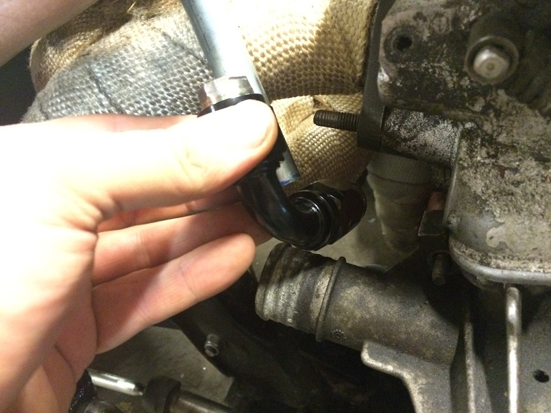

Prøvde først med en 45 og 60-grader vinkel på koblinga, men det gikk ikke. Anskaffelse av 90-grader måtte til.
http://forum.vccn.no/img-dump/2015/08/1106.jpg
Noe sånt var tanken.
http://forum.vccn.no/img-dump/2015/08/1107.jpg
Måtte slipe litt på flensen til returrøret for få nok plass siden av ene bolten som holder eksoshuset,
http://forum.vccn.no/img-dump/2015/08/1109.jpg

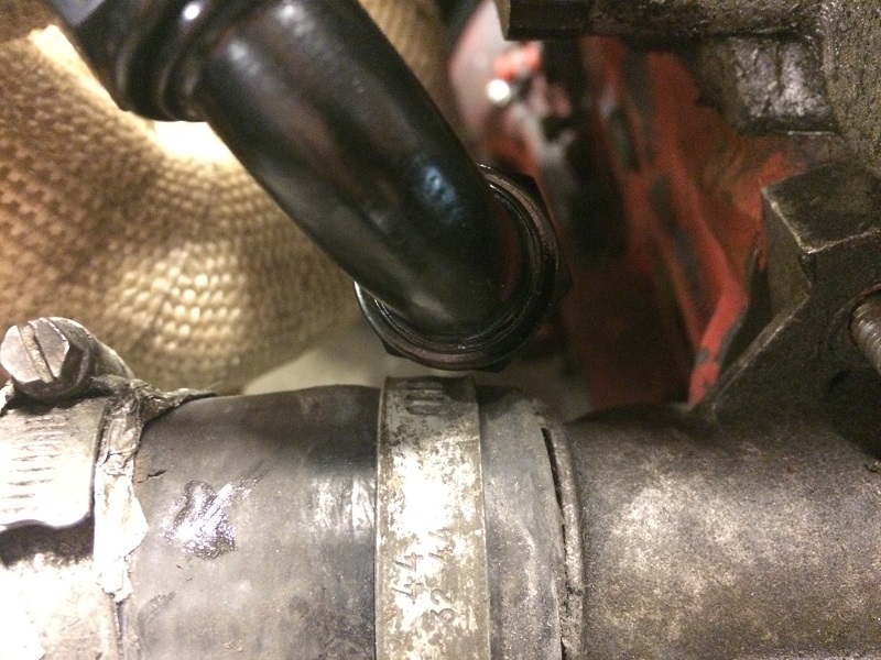

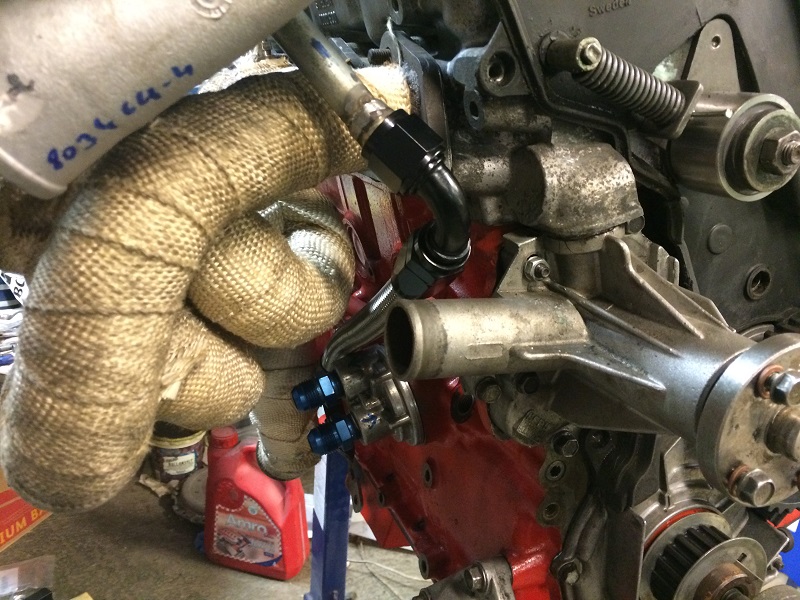

Trangt ned mot slangen på vannpumpa.

Røret ferdig sveist.
http://forum.vccn.no/img-dump/2015/08/1118.jpg

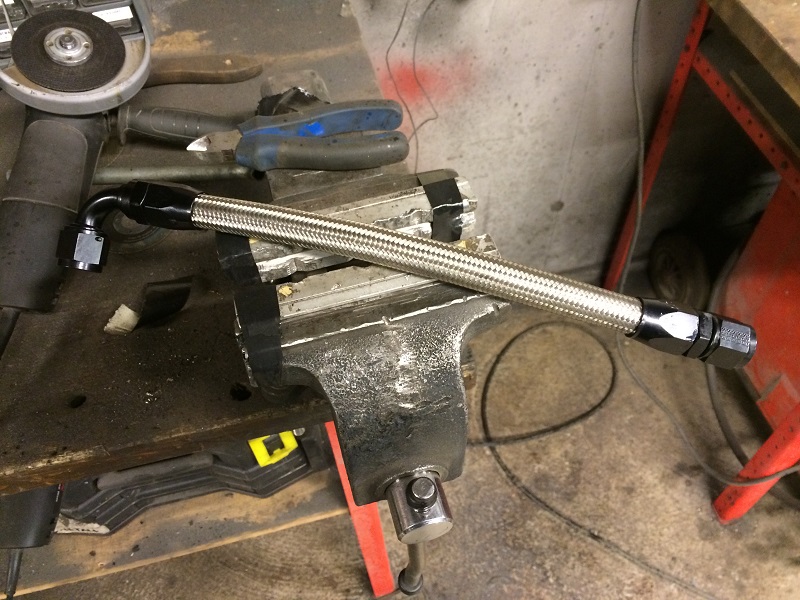

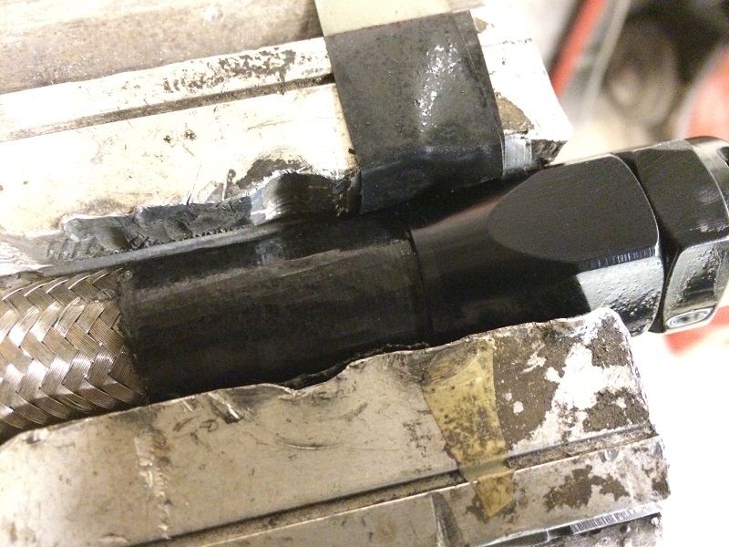

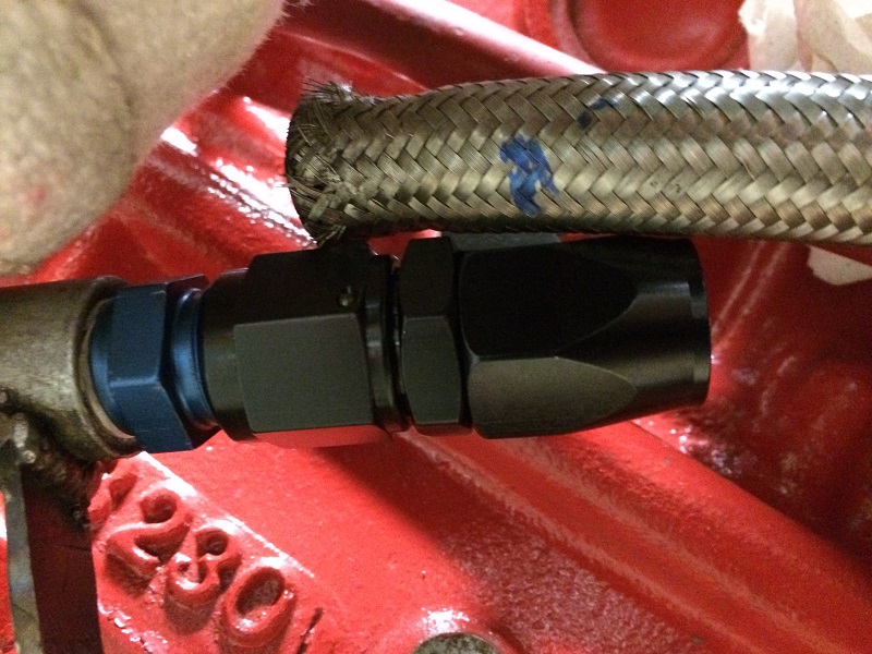

Ett tips når man skal montere koblinga på slangen er å ha på en tapebit helt inne ved mutteren.
Da ser du om slangen blir pressa ut av koblinga når du skrur den sammen.
http://forum.vccn.no/img-dump/2015/08/1120.jpg
http://forum.vccn.no/img-dump/2015/08/1121.jpg
Ferdig montert uten at slangen flyttet på seg :)
http://forum.vccn.no/img-dump/2015/08/1122.jpg

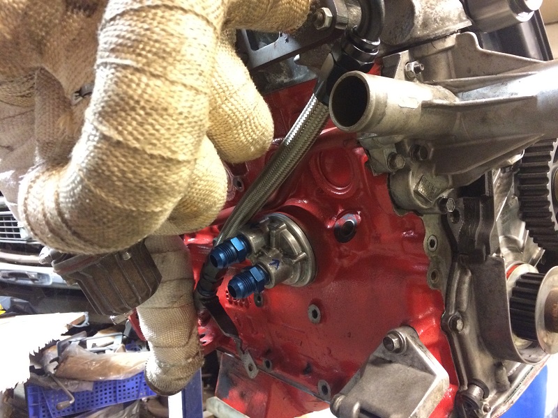

Merke opp hvor slangen på nedre koblinga skal kappes.
http://forum.vccn.no/img-dump/2015/08/1123.jpg
Ferdig slange.
http://forum.vccn.no/img-dump/2015/08/1124.jpg

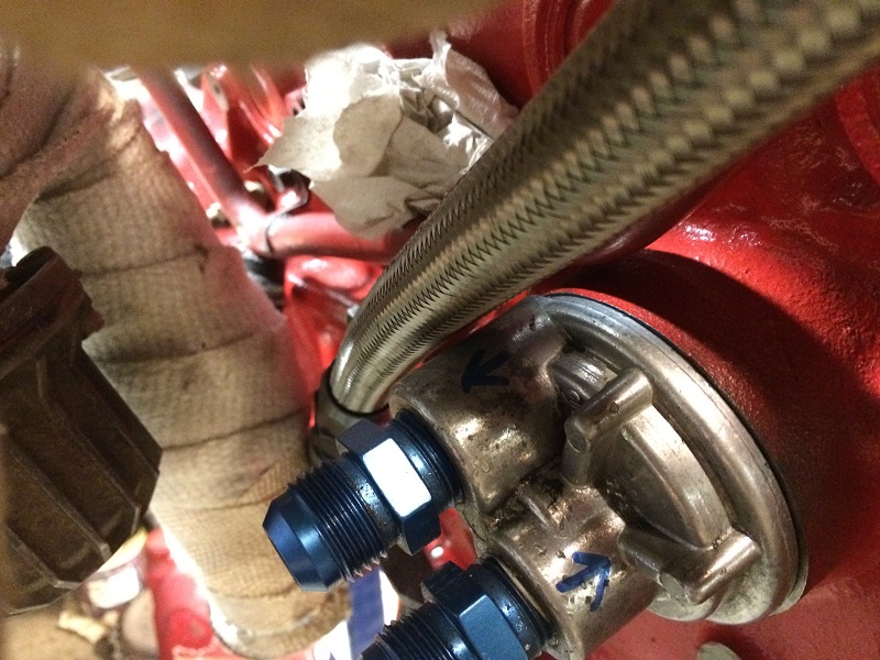

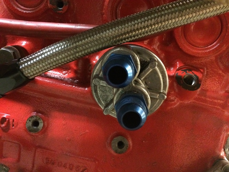

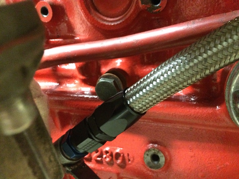

Slangen går over filterflytteren.
http://forum.vccn.no/img-dump/2015/08/1125.jpg
Tror det skal være akkurat med plass for å få på banjoen til oljetur.
http://forum.vccn.no/img-dump/2015/08/1127.jpg
http://forum.vccn.no/img-dump/2015/08/1128.jpg
Klaring er klaring :D
http://forum.vccn.no/img-dump/2015/08/1129.jpg

Hadde valget mellom å legge den inntil vannrøret eller nærmere grenrøret.
http://forum.vccn.no/img-dump/2015/08/1134.jpg
http://forum.vccn.no/img-dump/2015/08/1136.jpg

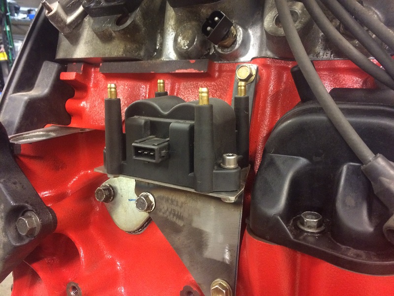

Under innsuget her ville jeg coilen.
http://forum.vccn.no/img-dump/2015/08/1137.jpg
http://forum.vccn.no/img-dump/2015/08/1138.jpg
http://forum.vccn.no/img-dump/2015/08/1140.jpg
http://forum.vccn.no/img-dump/2015/08/1142.jpg
http://forum.vccn.no/img-dump/2015/08/1144.jpg
http://forum.vccn.no/img-dump/2015/08/1145.jpg
http://forum.vccn.no/img-dump/2015/08/1146.jpg

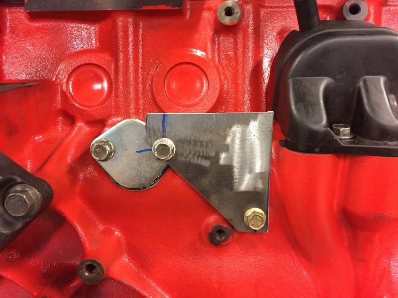

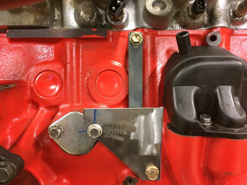

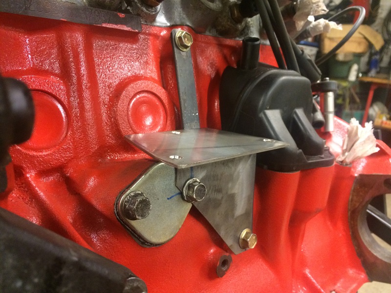

Finne riktig vinkel på plata som coilen skal stå på.
http://forum.vccn.no/img-dump/2015/08/1147.jpg
Bøyde støtte sånn at plata ligger godt.
http://forum.vccn.no/img-dump/2015/08/1148.jpg
Prøvemontering før sveising.
http://forum.vccn.no/img-dump/2015/08/1150.jpg

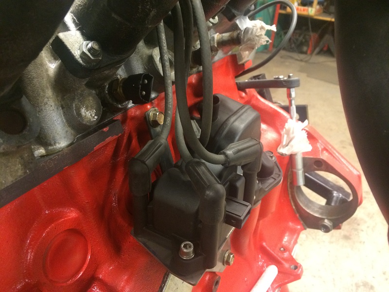

Litt stokking av kablene så gikk de på :)
http://forum.vccn.no/img-dump/2015/08/1159.jpg
Syns det er litt penere når kablene går over motoren. De blå holderne skal vekk.
http://forum.vccn.no/img-dump/2015/08/1160.jpg
http://forum.vccn.no/img-dump/2015/08/1161.jpg
Ser meget bra ut! ;)
