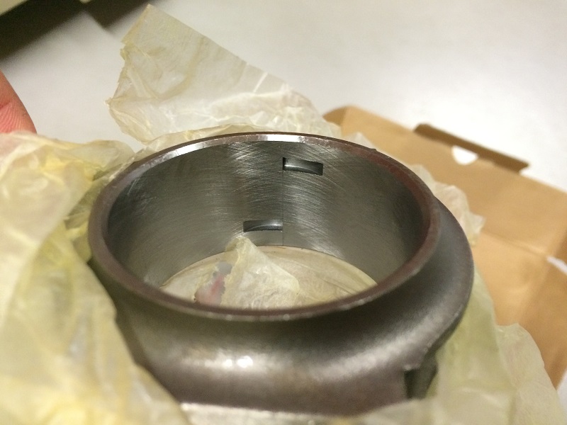

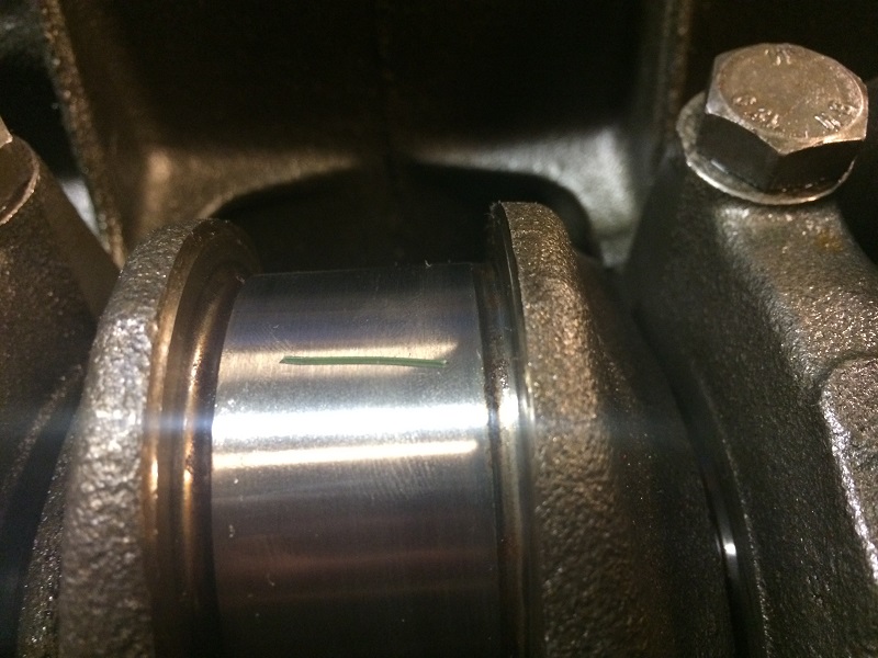

Ett lite spørsmål ang rådelager. Og montering av bukkene. (Husker ikke hvilen vei de skal stå :p)
På det ene bildet er coating'a slitt på kantene. Er dette normalt eller burde jeg kjøpe meg nye lager? Bærelagrene var strøkne.
Og skal bukkene monteres med tappen på sammen side, eller motsatt av hverandre?

Ett random bilde jeg fant på ACM-AB siden var at de skal sitte på samme side.

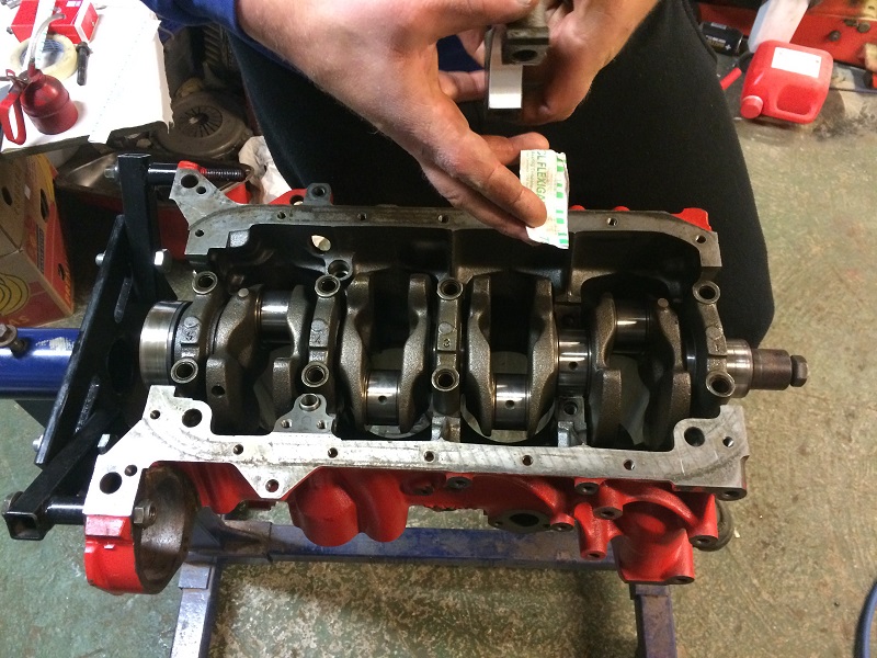

De var montert på veiva med tapp på hver sin side.
Og inni hode mitt så er det derfor lagrene er litt slitt på kantene. Men jeg er ingen motormekaniker og lagrene kan hende blir sånn uansett. Anyone knows ?

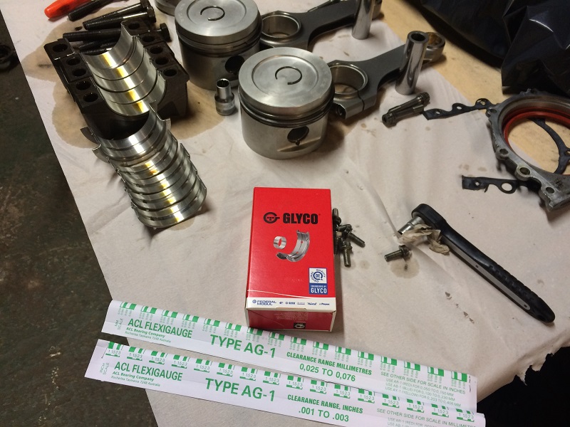

Har sjekka noen andre sett med nye råder nå og alle ligger med hakkene på samme side. Så da er mine montert feil når de satte sammen motoren.

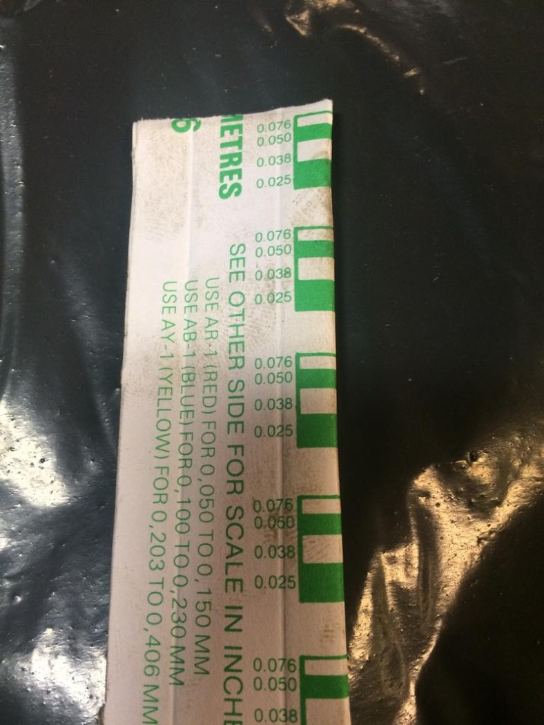

Har vært å kjøpt måletråd så skal prøve å måle alle.
Har også kjøpt nye rådelager.
Må google litt på howto først [emoji16][emoji85]

Reiste i verkstedet å tørka av de og jammen meg sto det ikke ett nummer innstemplet på både råde og bukk.
Demonterte råder/stempeler og veide settene hver for seg.

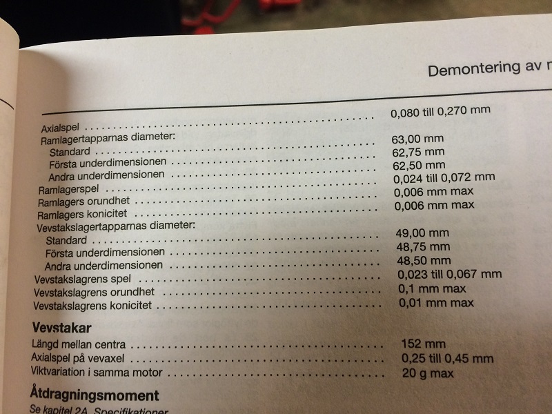

Vekta var ikke av den feteste. Viste 5 gram feil opp/ned. Er det innafor?

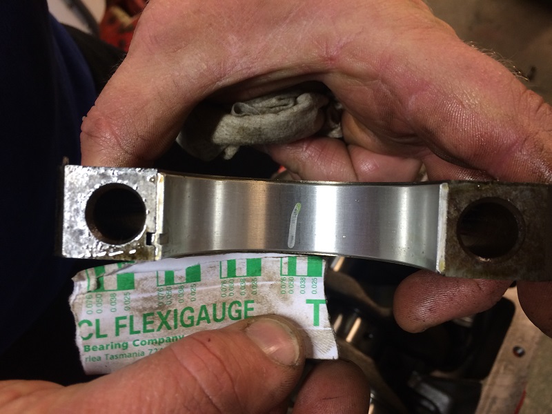

Freste innom BCB for å se på råder og kjøpte med ett nytt sett med rådelager.
Var innom Østlandske Motorservice på Hamar å kjøpte målesnor for å måle klaringa på lagrene.
Er det noen som har i hode hva den skal være? Det kan hende det står i Haynes-boka også

Burde ta av det på 1350 ned til 1345 er det gulle godt [emoji6]
Da tror jeg at jeg må finne meg ei anna vekt som viser differansen på de 5 gram'a. Vet ikke om de veier 1342,6 eller 1347,4

0,020-0,065 mm mener jeg det står i Haynes. På vevlagerspel :)

Alle lagrene på veiv og råder er kontrollert og er innenfor spec.
