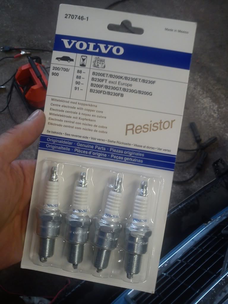

faktisk nesten... han har iallefall kjøpt 8 stk "kjempebrae" nye bosch superdupermegaûberbra insane plugger.. tror 5-6 av de var defekte ny fra pakke....
Ngk bpr6es..............
starter og går :D men litt ruskete. trenger 1 ny FK dyse om noen har i trondheim!!!!! eksoslyden syntes jeg var helt suveren :D
og de super8 pluggene var søppel mildt sagt ja.
IPD tenningskabler skal også reklameres på samt IPD fordelerlokket. ubrukelige... kjipt. kjøper meg nytt originalt av dette på jobb i morgen! :-) taket skal være ferdig sparklet og slikt til tirsdag så jeg får hentet hjem babyn min endelig :) kommer bilder og video fra siste arbeidene om jeg finner usb modemet mitt hjemme nå... men frykter det har falt ut av baggen på gårdsplassen til Volvo-Power... gidder du sjekke etter en sort moods of norway usb modemsak på gårdsplassen der vi har vært, kevin?

ikke langt ifra... IPD pluggledninger\fordelerlokk og de Super 8 tennpluggene var ikke særlig medgjørlige... og en dyse som hang så den ikke går rent på alle pga ingen bensin på sylinder 4. får spenning og alt dit. men det var noe lednignsmikkmakk jeg kommer med en update på lenger ned her nå :) skal reklamere på IPD delene. har kjøpt nye originale istede i dag på jobb...

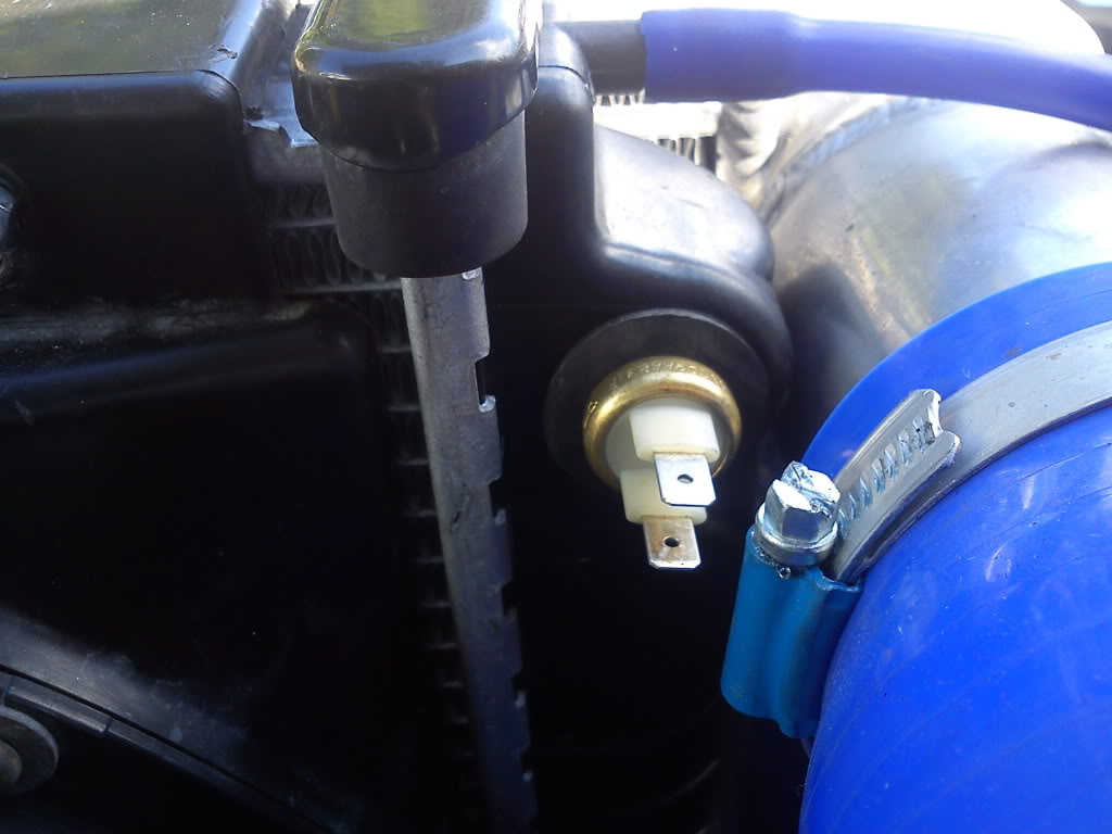

satte inn tempbryter original i radiatoren for å styre høyhastigheten på elvifta. ikke kobla den på enda. har koblet jordingsbryter i cupe som var strømstyrt før så jeg bruker samme bryter innvendig nå også. manuell sådan. denne blir automatisk ut fra tempen. noen som vet hvilken temp den slår ut på?

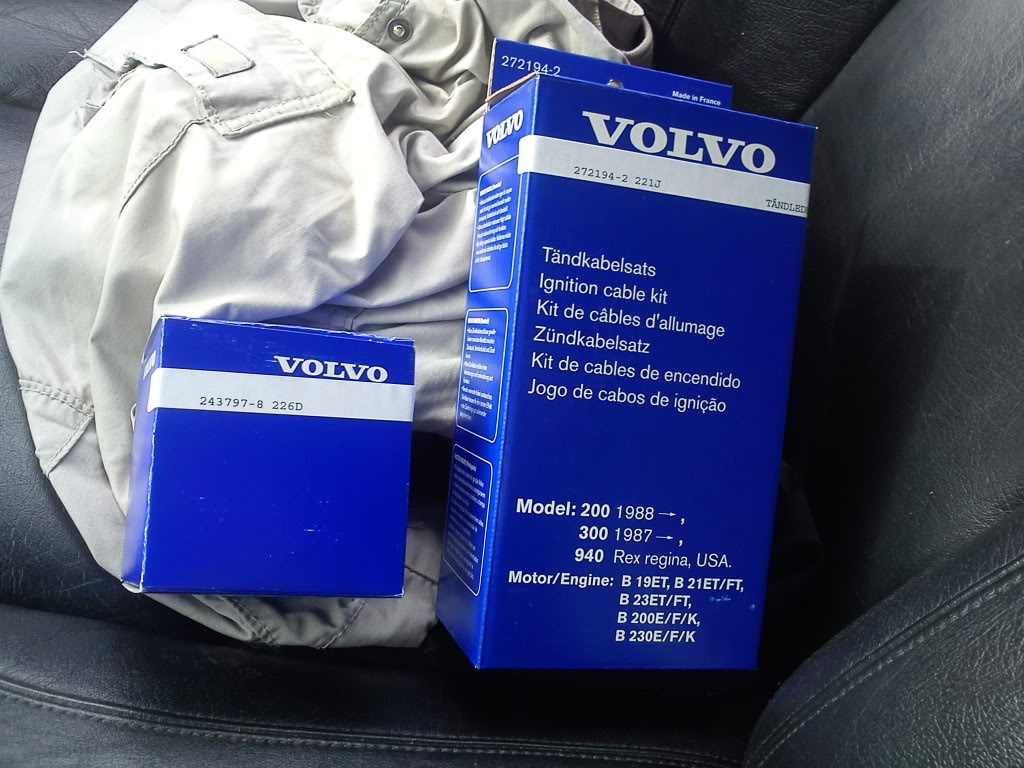

kjøpte nye tennplugger og fordeler i dag på jobben, volvo altsåh :p IPD delen fungerte heller dårlig...

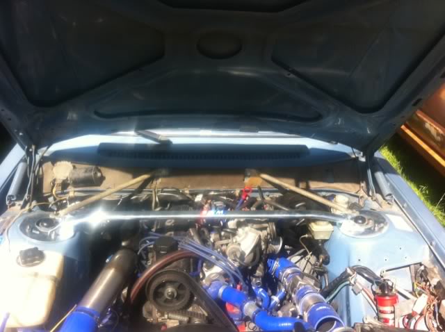

kabler og slikt ferdig koblet opp og stripset fast.

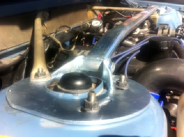

SAM fjærbeintårnstag på plass. utrolig dårlig sveisearbeid som blir gjort på de her stagene... skuffende men fungerer nå en stund før man kanskje må gjøre om sveisingen på festene i alle fall... stivere blir det nok uansett og penere å se på :D

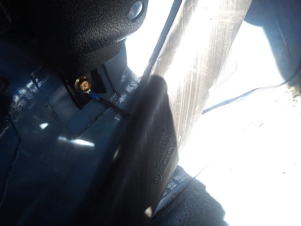

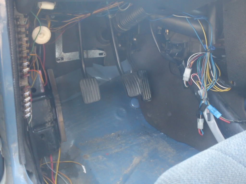

jordingsstikket på Tenningshjernen nr 14 som ble lagt opp og festet i chassi. la også en jordkabel fra bensinhjernens metallkasse og bort dit for å være sikker i tilfelle boksen er jordet på noe vis. skrudde den med rundkabelsko til festeskruen bare. ikke avbildet utbedret hovedsikkringsholder... :p

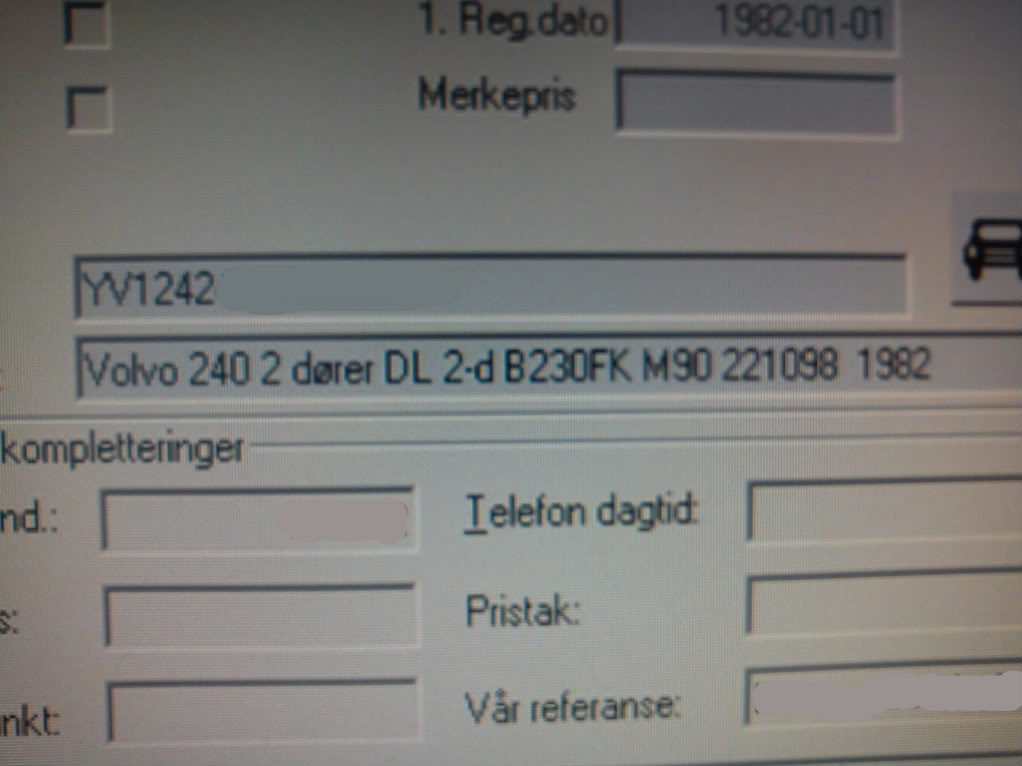

hehe oooops der var 242n oppdatert i volvo systemene... 242 82 modell med Soltak,type elektrisk og, B230FK og M90 fra fabrikk :p hehe moro å kunne gå inn og endre slike ting gitt :) lettere for verkstedet og vite hva man skal ha når man slår opp regnr på bilen min og skal ha deler... :)

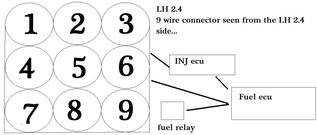

LH 2.4 9 Polt stikket's koblinger og hva de går til...
1: tykk rød gul -> Bensinpumpe
2: Grå Rød -> AC Delay System
3: blå -> ignition Switch, Diagnose stikk, EGR, TH nr 6
4: Violett\ Lilla -> Instrument cluster pin 34 (M/T)
5: blå sort -> Instrument cluster pin 31/6
6: grønn -> AC system
7: blå gul (Pink\Rosa) -> Starter
8: tynn rød gul -> ??? forvarming Lambda???
9: Pink\Rosa (rosa-hvit) -> check engine lampe i hovedinstrumentet. er to kabler som går inn i denne posisjonen. hvor skal den på hovedinstrumentet??
for oppstart kreves disse koblet til:
tynn blå - strøm på hakk 2 og 3
tynn rød/gul strøm på hakk 2 og 3
tykk rød/gul hovedrele
tynn blå/gul starter / pos 50 (?) på tenningslås
dette + den lille coil kontakten som ligger v/coil, 1 rød/hvit og en blå. Blå skal ha strøm på hakk 2 og 3.

Dette var det jeg brukte lørdagen til… gikk over alle stikk på hjernene og målte meg fram til om det var kontakt der det skulle. Fant to feil som ble utbedret. Manglende jording på TH nr 14 som ikke lå opp i det hele tatt. Laget en kabel der som gikk til jording. Utbedret dårlig sikringsholder for hovedstrømmen til LH nettet ved batteriet med ny sikringsholder. Da startet den med en gang etter å ha koblet på 9 polt stikket. kan kanskje være brukbart for andre også dette?

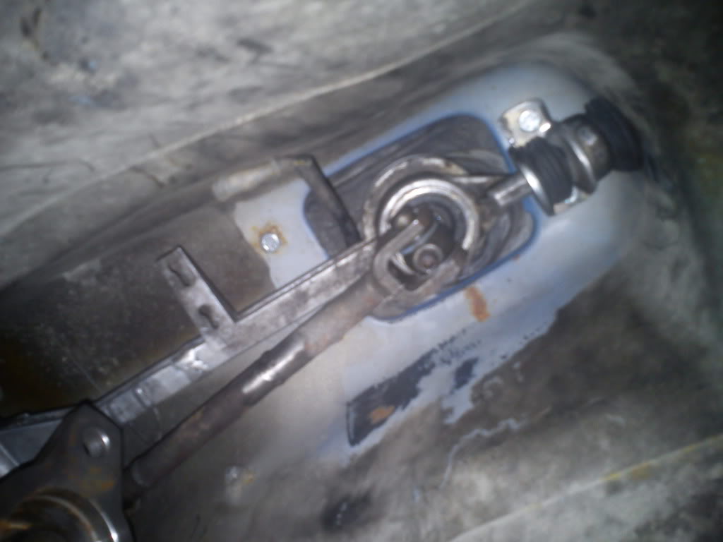

sånn ble oppfestingen av M90 spaken, har ikke fått lagt inn dette før nå. den fungerer meget fint å gire med :)

måtte til med originale tenningsdeler for å få den til å gå på alle 4 sylindre i går. bosch pluggene var søppel og skal reklameres på. samme med ipd pluggledninger og fordelerlokk.

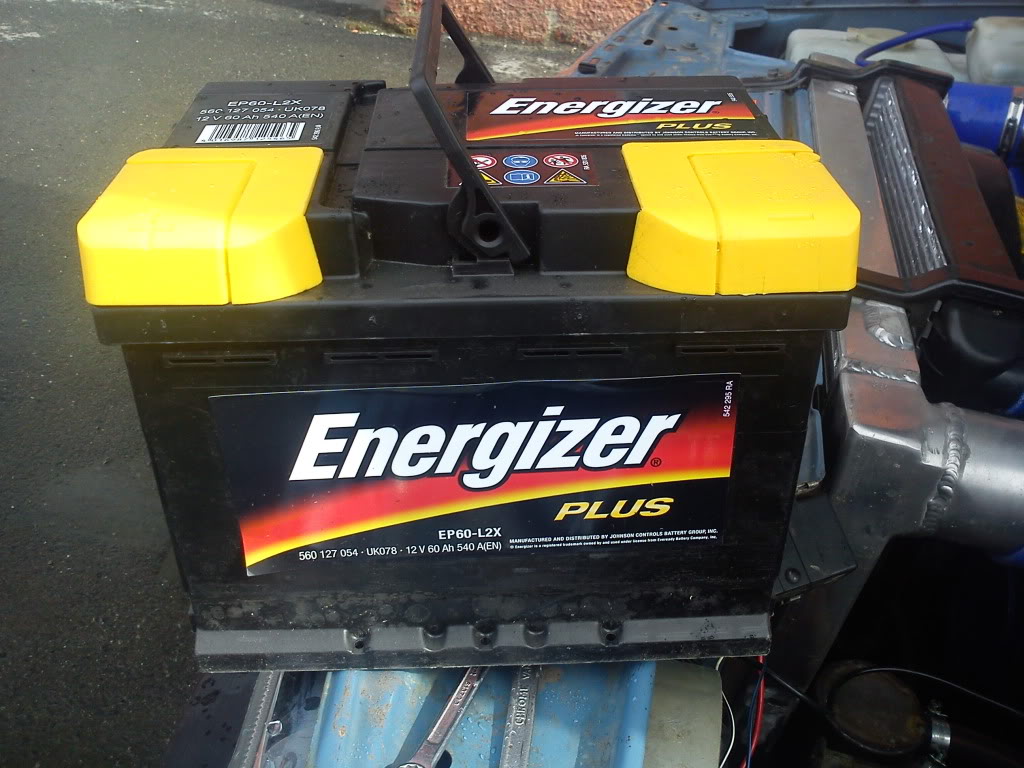

nytt batteri fra Olsen Batterier måtte til. har kjemperabatt via Jobben så kosta mindre enn biltemabatteriene :D

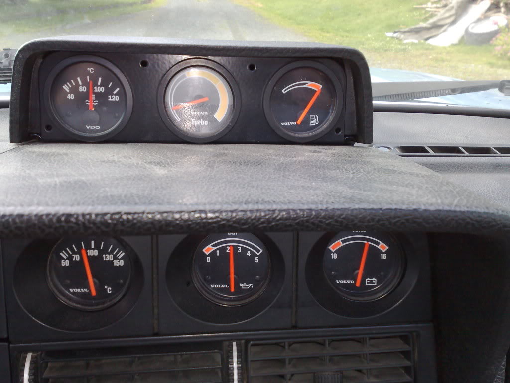

0,8bars trykk klokka. prøve å se om jeg får montert den i løpet av de neste dagene.

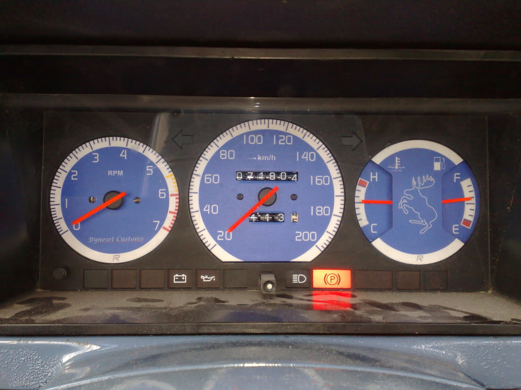

huff da... km stand på 70 000km ;) skal nullstilles helt :)
Ble meget bra!
Blei meget bra det der ;) Men hvis du skal tilbakestille km standen, må du da søke om lov eller lingdene? For er vell ikke lov til og bare skru tilbake?
:Ddummeste jeg har hørt på lenge:per bare forsikringen som har med dette å gjøre.er vel noe annet om man selger en bil og jukser med km.standen på dette viset, men i dette tilfellet er det bare sor kodja og ringe til forsikringsselskapet sitt og si at det er skiftet/nullstilt speedometer...:)
det skal inn til forsikringsselskapet at du endrer km stand samt biltilsynet skal vell ha en rapport om det også med ny og gammel km stand på speedometeret. mener jeg sjekket dette og at det var svaret. kommer aldri til å selge bilen så for meg er det revnende likegyldig om jeg nullstiller eller ikke km standen annet enn at jeg får starte fra scratch med tellinga med ny motor og alt det der som er litt sjarm :)
men i dag fikk jeg et problem... dynamo lader ikke. det nye batteriet var dønn kliss tomt når jeg skulle dra fra jobb i dag... ladet 10v på tomgang... og vil ikke ta til seg lading med kablene skrudd på batteriet. prøver å lade opp batteriet nå uten kablene skrudd på... men tror folk det rett og slett er ny dynamo som må til? aner ikke alder på den, er tross alt fra b21a motoren den dynamoen. vet ikke om det er forskjellige på a motor og f motor på 240 jeg?
får ikke brukt den i alle fall uten å få skifta noe med ladingen der... ladelampa lyser ikke heller... ikke når jeg kjørte nå ikke når jeg skrur på tenninga. resten lyser.

for den har tappet alt av strøm på under 1 døgn etter det nye batteriet ble satt i...
Nja.. sikker på pæra er hel? Om dette funker har du brudd en plass.
Men siden den har tappet seg, tyder det jo på strømtyv, eller har bilen vært i drift mens det tappet seg?
kan være en strømtyv også ja, aner ikke før jeg begynner å måle noen plass. men den lader jo ikke nå så litt kinky... savner allerede å kjøre den til jobb i morgen liksom...
mener å huske at vi tok en skjøt på den tynne røde for å få den innpå igjen pga det var et lite brudd der når jeg tenker meg om... må demontere å sjekke dette i morgen kanskje samtidig som jeg monterer 0,8bars trykk klokka jeg fikk tak i... kjørte bilen fra batterihandelplassen i går, kjørte en del da, kjørte i går kveld og i morrest starta den fint selv men ikke når jeg kom på jobb.
Får håpe det er brudd der da :)
får sattse på det... batteriet lader seg som bare juling nå på batteriladern som, JA kevin, Stod ute i regnet flere dager og fungerer fint enda som jeg sa den kom til å gjøre ;p hehe
måler å ordne i morgen nå da får se om jeg kanskje kjører til byne i morgen alikevell og bare napper av batteripolen mellom kjøringa ;p klarer ikke å la være ;p må vell handle meg noe stuff for å få lydissolert gulvet litt på nytt så jeg kan legge inn gulvmatte og tøymatter oppå der igjen å så hive inn c70 stolene :D fy som jeg gleder meg til å starte på interiøret nå...

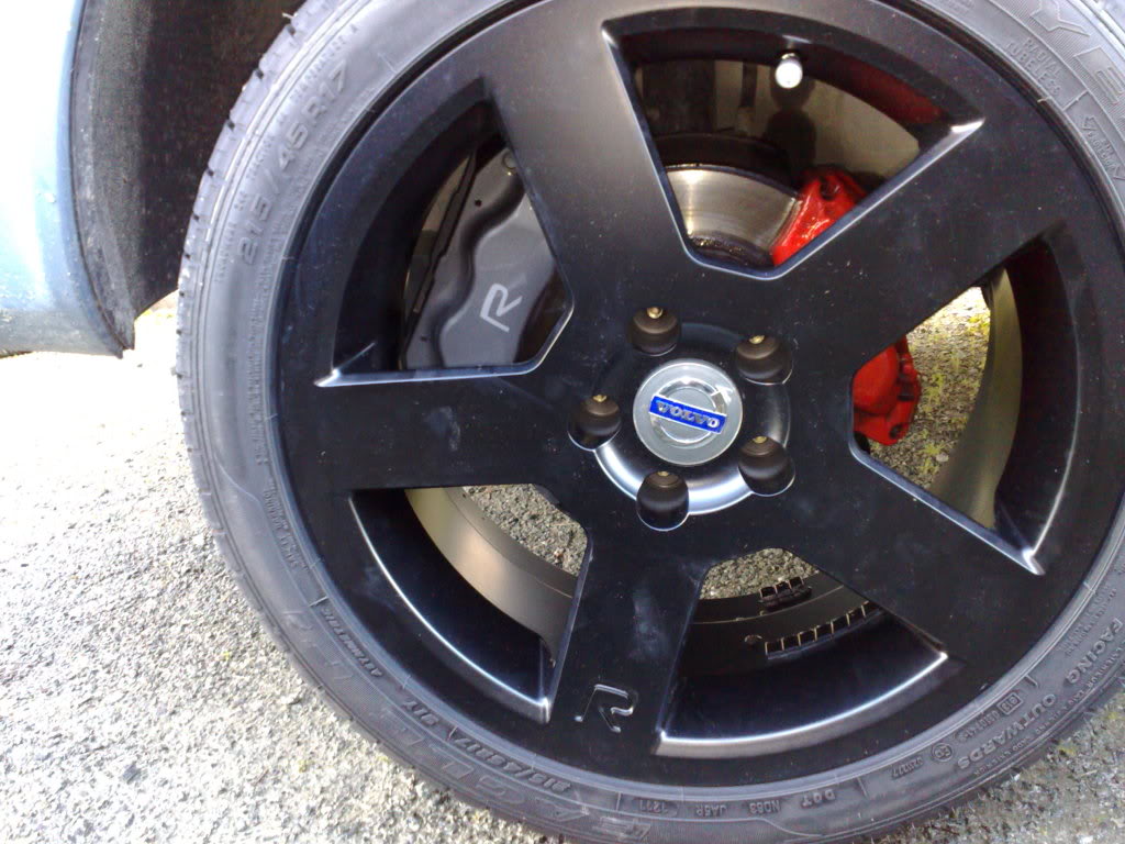

Syntes den ble skikkelig bøllete med sorte felgene, behold den sånn er min mening ;)
hehe ja den ble litt bøllete ja du har rett i det ;) å trooo meg! den er blitt moro å kjøre. men skal prøve å skifte dynamo jeg fikk fra Volvo-Power i dag nå i morgen å se. samt sette på 0,8bars klokka og sjekke hvor oljelekasjen kommer fra... godt mulig det er fra oljereturen?!
litt smått med regn her og det går ikke å gi gass på noe som helst vis uten at den slipper ved pådrag allerede nå i 1ste, 2dre og på flat fjøl i 2dje :D tror jeg skal grueglede meg til lettpårompa242 med 200hk etter hvert :D
