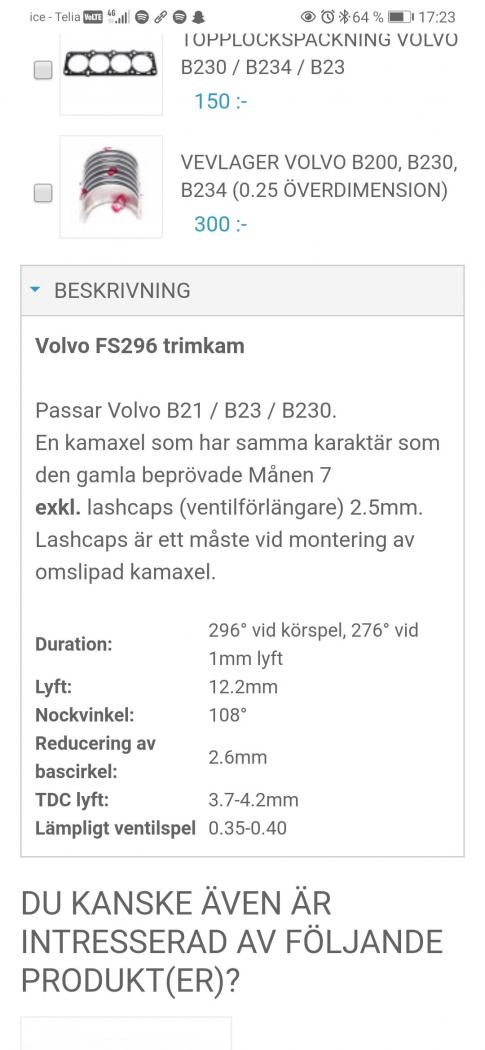

Akkuratt ja, salgsvare den jeg har da antar jeg. Har månen7 også, virker til å være kurrant i bilcross vertfall. Tenkte å bruke mest mulig av deler jeg allerede har liggende.
http://forum.vccn.no/img-dump/2020/10/57.jpg
Den kammen ser enda mildere ut på papiret iallefall.
Når du har KG8 kammen allerede, og vil bruke det du har av deler, så gjör du bare det. Resultatet blir nok helt ok, men "det flotte tallet" 200+ hk blir nok utfordrende.
Ja den er noe snillere enn kg8 kammen. Jeg prøver først, så ser jeg hva som skjer [emoji3526] 200hk er absolutt ikke noe mål, men en frisk sugemotor har alltid vært på ønskelista. Men for å ikke spore helt av i denne tråden så laget jeg en egen på "sølvpilen" når det prosjektet starter [emoji3526]

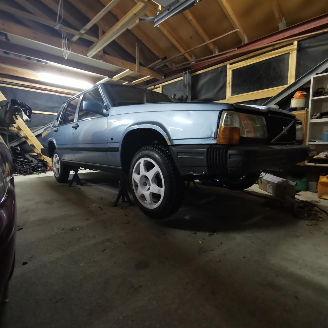

Et lite innslag av 740 "t5". Var på Flisa i går og leverte 945en til DreRacing, og svinga innom Skårholen på Løten etter ishjula mine på veien hjem. Compomotive mo6 5.5x16" med gode ispigg. Nå mangler bare resten [emoji1783]
