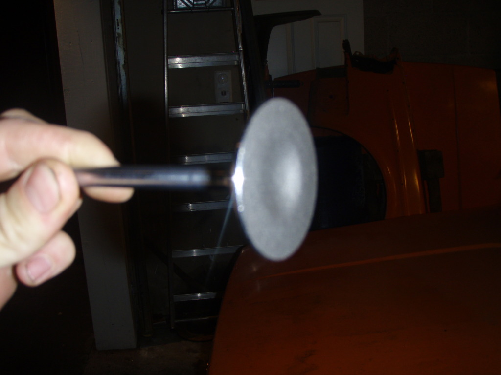

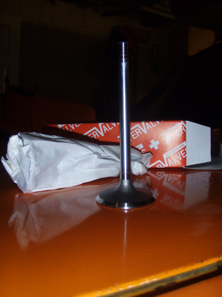

Fikk ventilene i posten i går. å når jeg kom hjem var det folksomt hjemme hos meg. både naboer, ola, og andre folk kom å var nyskjerrige på hva som skjedde med den organsje 242n til ola. selv fikk jeg orden på gamle sykkelen. og fikk satt på plass servoen på min etter litt modifisering (tilpassning). har nå fått tatt et bilde av ventilene, men må få lagt dem opp i morgen kveld. Amalie lagde en stor fin og god pizza til oss. I dag sto jeg opp klokken 1210 å fikk dratt til hokksund med gressklippern, men var stengt når jeg kom fram. dro så hjem igjen for å sette fra meg klippern. dro inn på jobben i asker å vasket verkstedet så videre til heggedal å var med arbeiskolegaer der. ble å sitte på med R1 og R6 sykklene ned til slemmestad og til bake igjen. nå blir det å slappe litt av. Før jeg skal hente Amalie i oslo klokken 2200. fått renset å pusset 1 stk lykteramme til 242n min i dag.

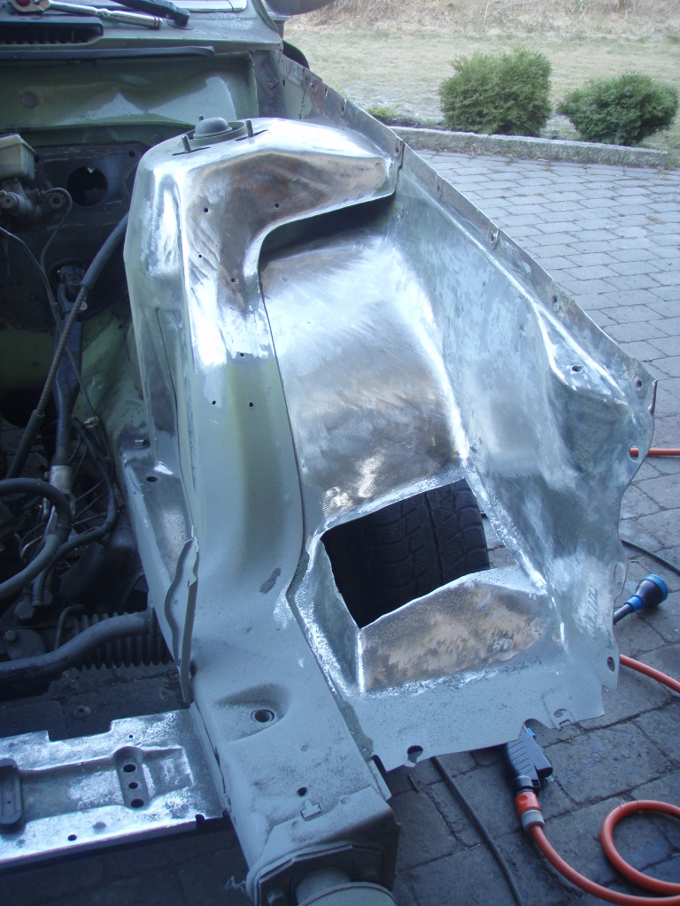

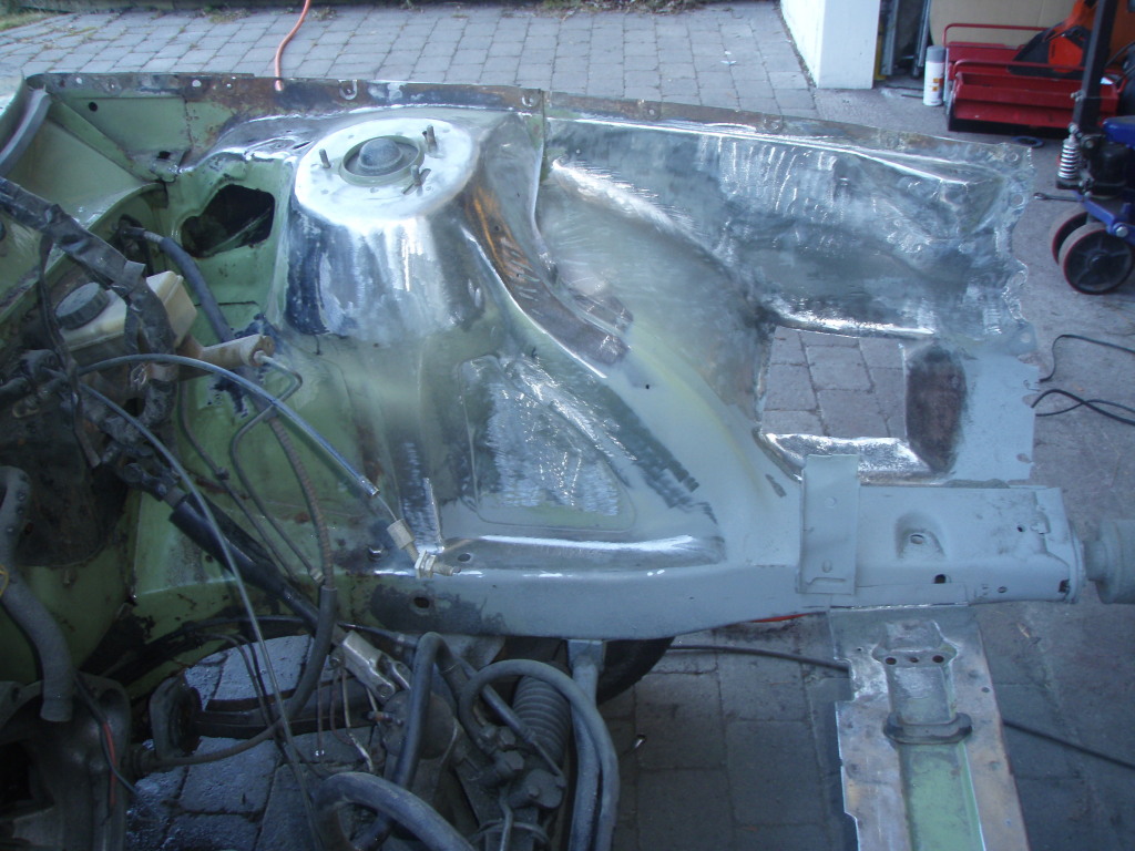

Dagens arbeidsøkt begjynnte 0900. sola var framme å det var bare å sette igang. først støvesugde jeg bruksbilen, så inne i huset, videre så begjunnte jeg å demontere gamle dbs 80 talls racer. pga nytt dekk. dro til Hokksund med gressklippern til servie. så på hjemveien tok en kort tur innom biltema å kjøpte sykkel dekk. oppat med dekk å få lagt det om prøvd sykkelen en kort tur. før jeg begjynnte med å slipe å slipe på frontstykket på 242n min.

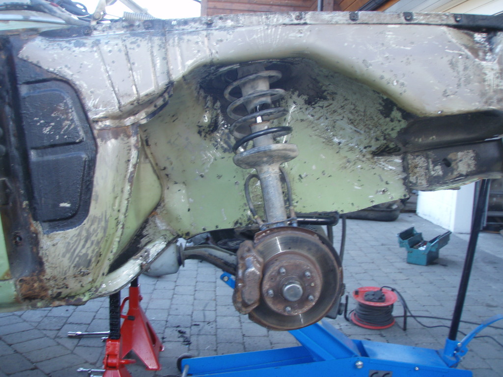

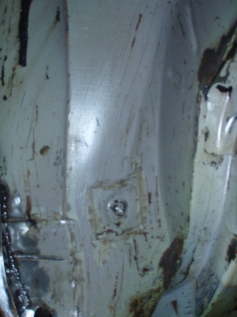

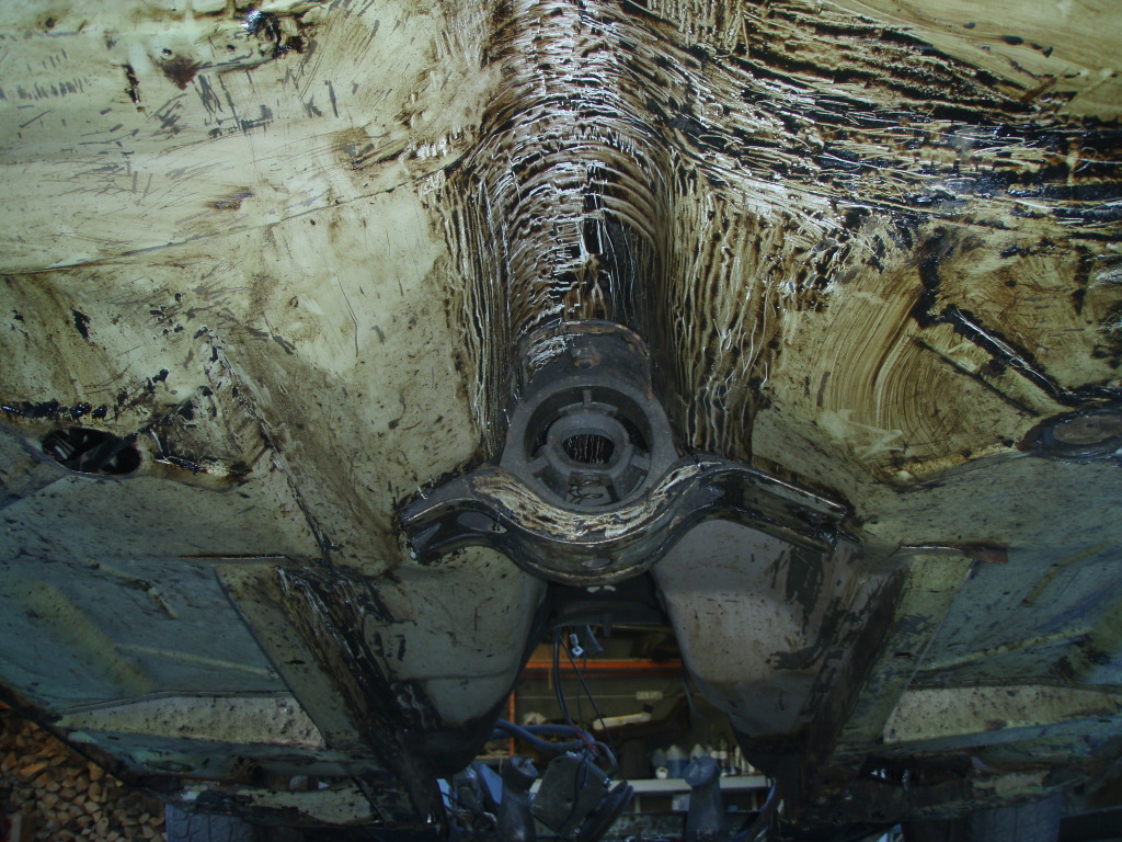

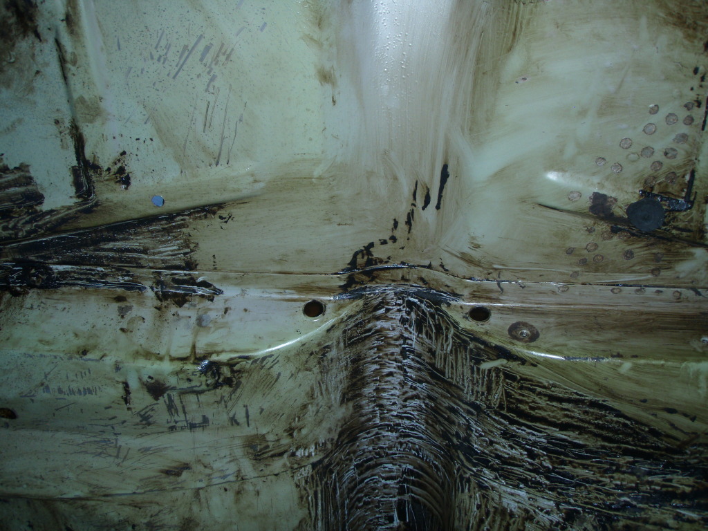

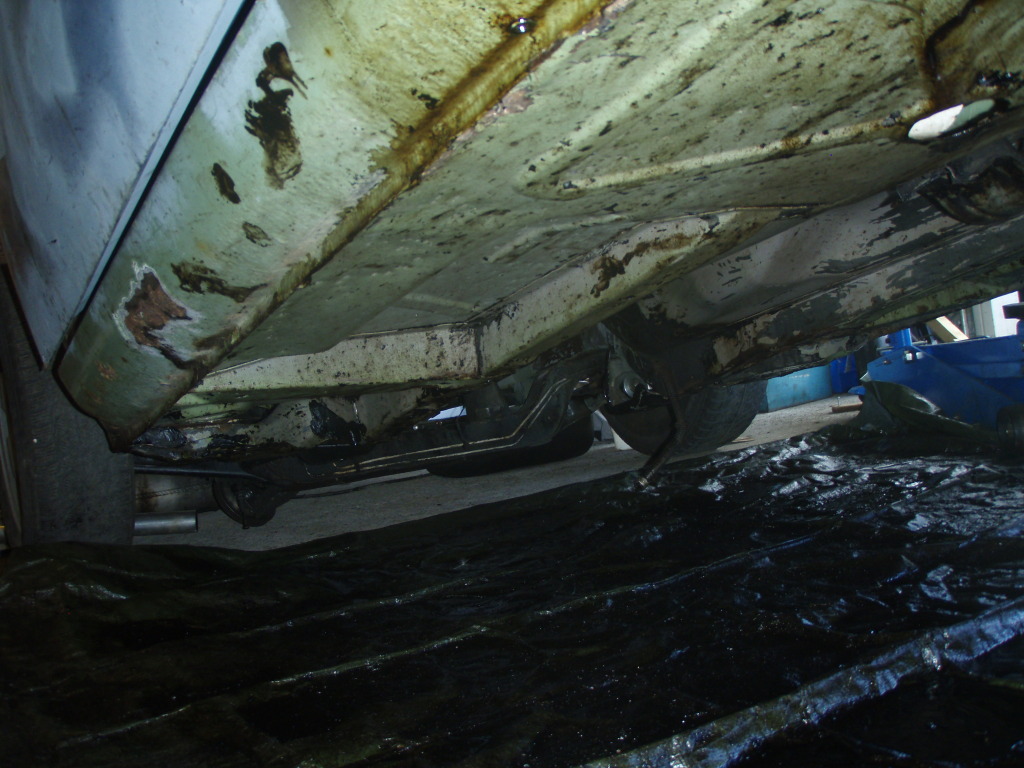

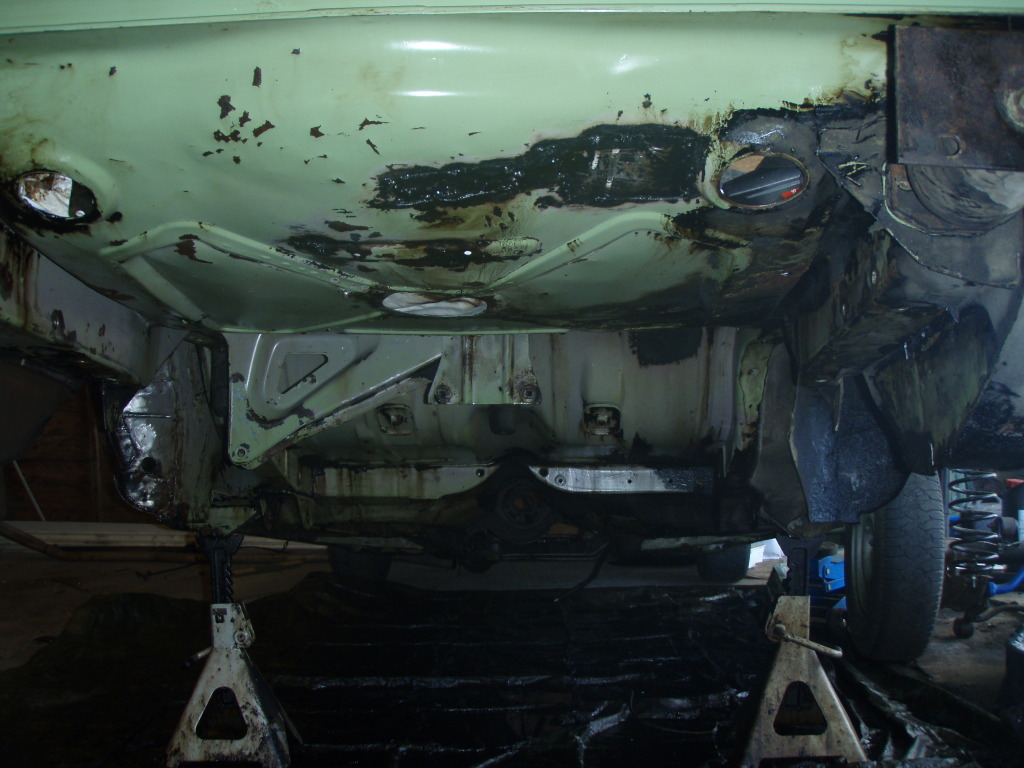

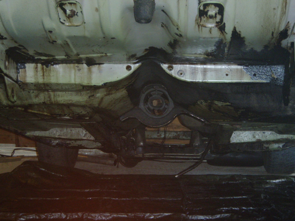

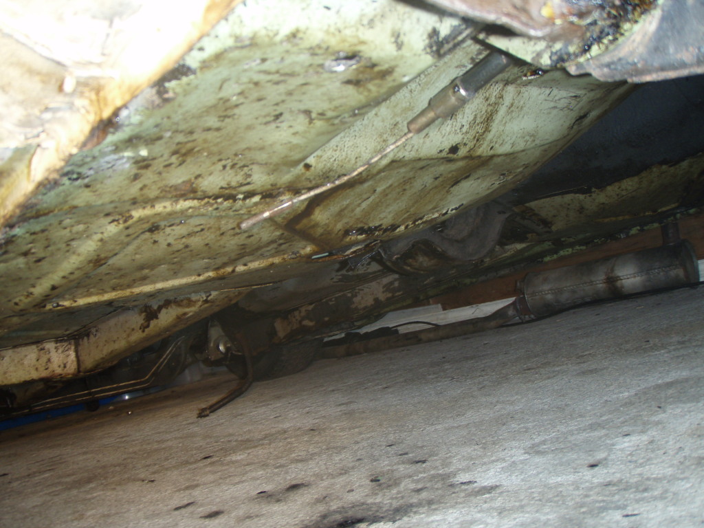

http://forum.vccn.no/img-dump/2012/04/1854.jpg
dårlig bilde, men kommer opp et bedre senere. fikk 20 l disel og sprayflaske av jobben så nå gjelder det bare å ta resten til helgen.

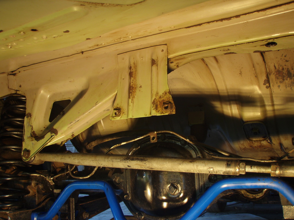

Har du slått hardt for og få av tectylen?ser nesten ut som golvet er bulka eindel:confused:men er kansje bildet som lyger
ja. måtte slå veldig hard enkelte plasser spesielt ved kanalen til gearkassefestet.

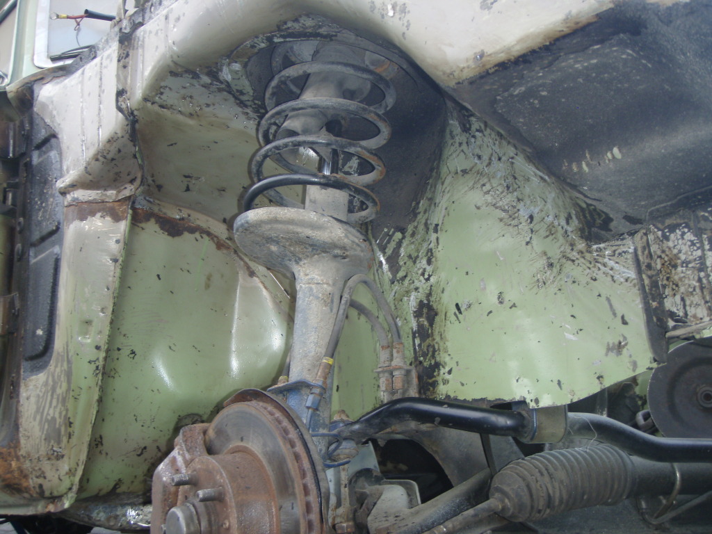

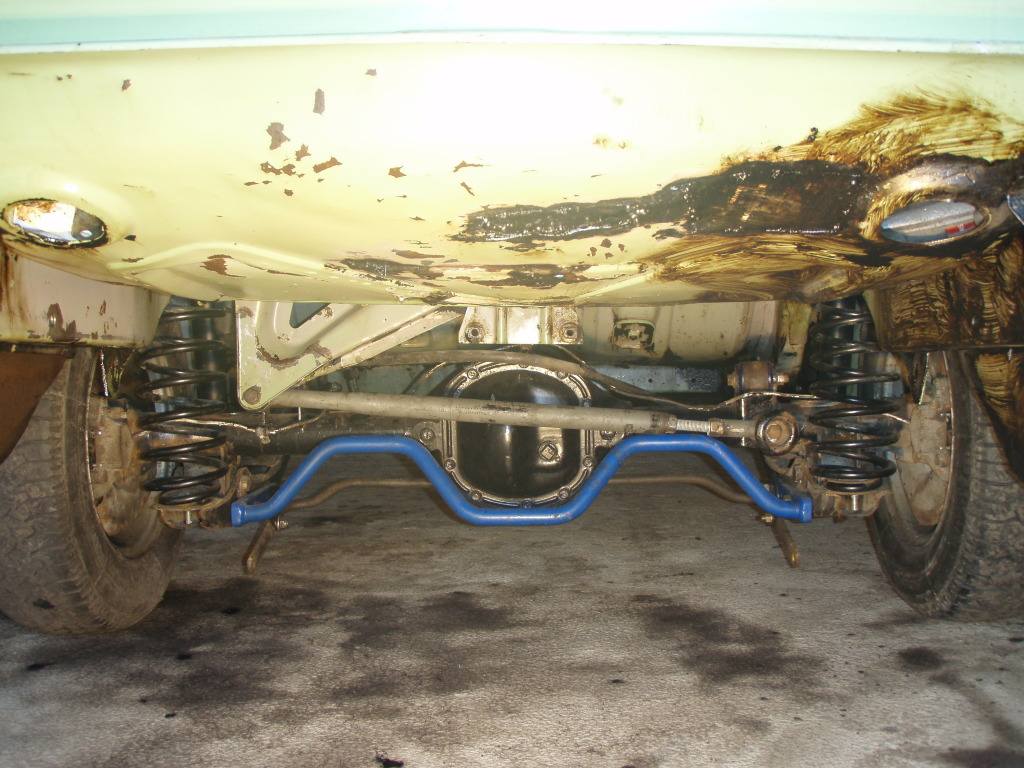

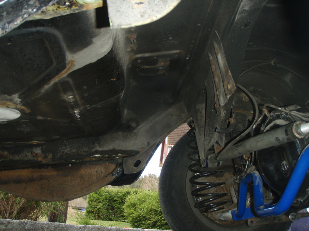

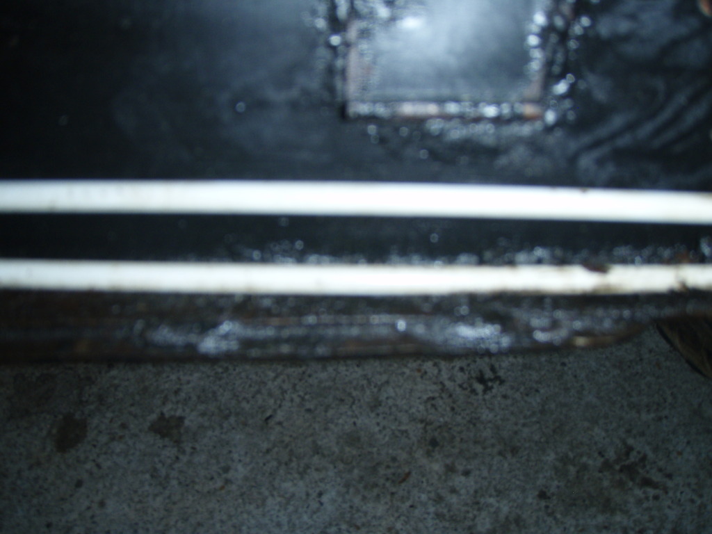

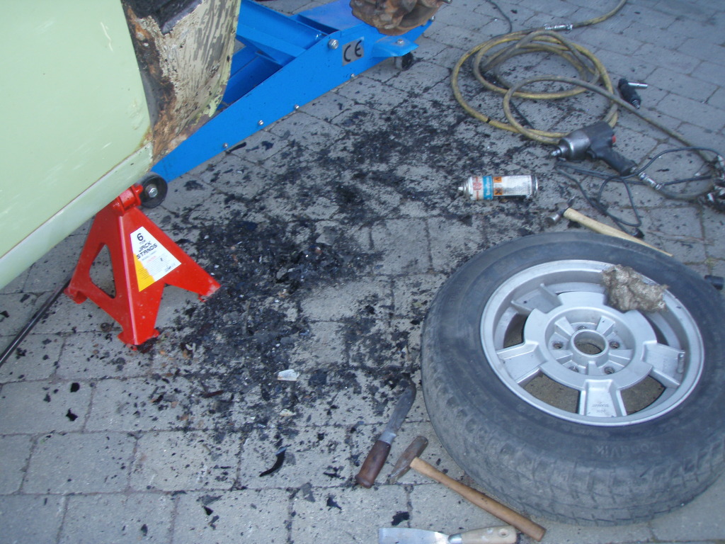

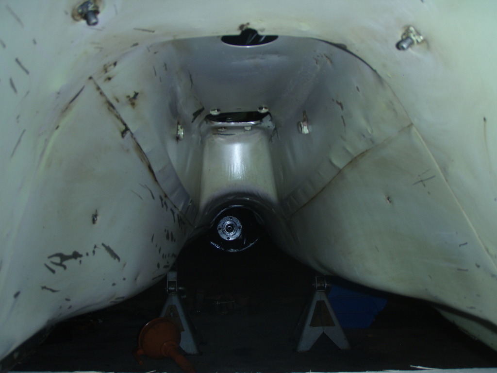

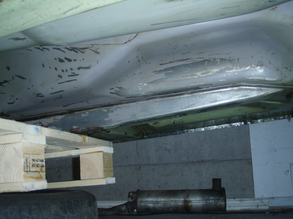

fikk handla meg nye foringer til bakakselen. skrapet av litt mere tectyl.
Se her ja :) Nå begynner det å ligne på no :)

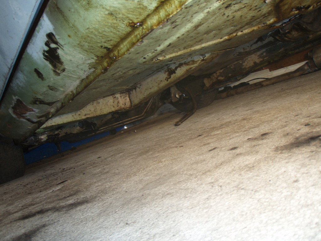

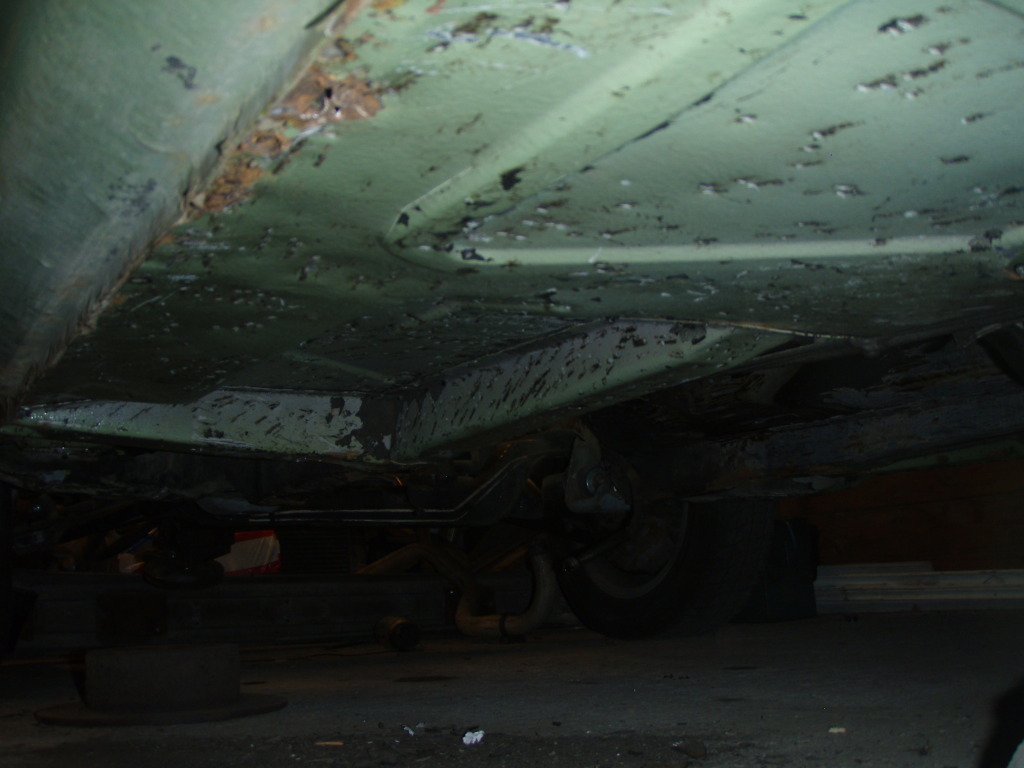

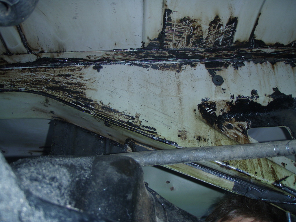

ola: håper jeg blir ferdig med undersiden først. tenker å få fraktet den op til burud for å vaske den grundig under. siden jeg behøver en 4 søyla bukk. den står fjærløs (uten fjærer )foran og uten fjærskåler bak. blir å rense den under før sveising. overasker meg at den er blitt lakkert oppå tectylen i bakparten. fik tak i en veldig god sprayboks med bremserens fra IDG tools på grønn boks. den tok det meste av tectylen. slik at gammel tectyl nesten bare rant av. hadde først brukt diesel fra jobben å sprøytet på, men den sprayen var bedre. kan få tak i slik på 5 liters pumpekanne også.

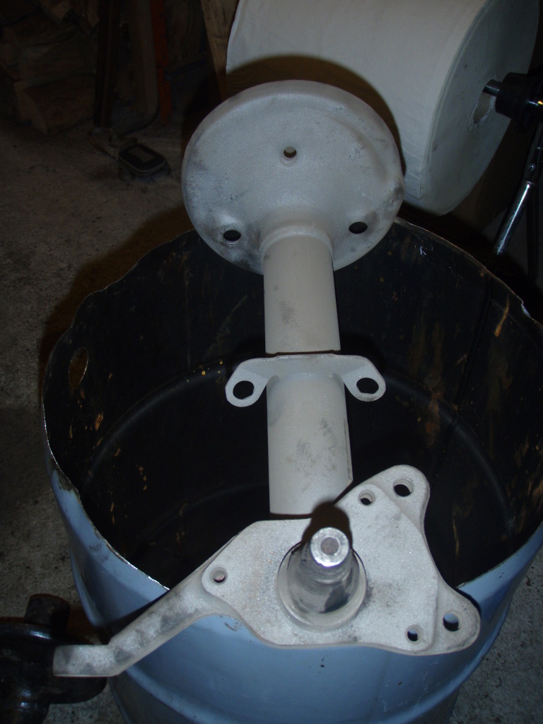

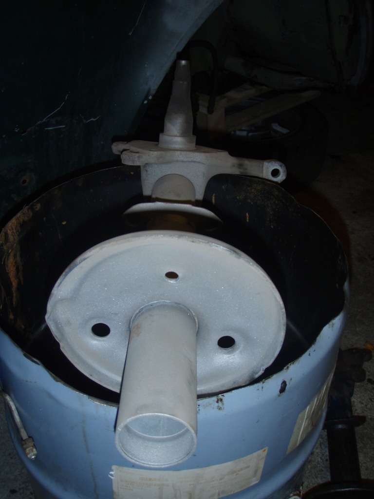

Har fått sandblåst bremseskjold av den nyere typen og fjørbein. Gjenstår grunning og lakkering av disse.

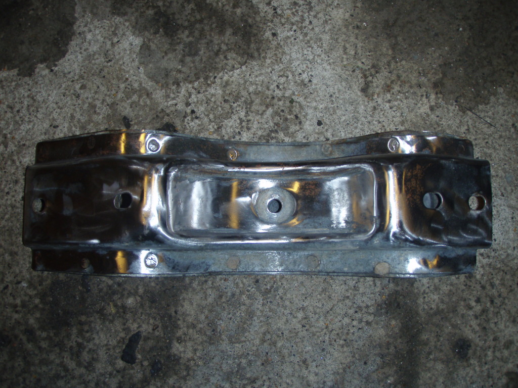

tatt å sandblåst mellomaksel og handlet meg en bok med volvorelaterte tester av prosjektbiler.
Sandblåst mellomakselen? Då må du vel balansera han og då?
det gjør jeg ikke. pusset ned til reint stål og sandblåst der det var litt små flekker.
Det går vel kanskje greit, for det var vel sånn han var når han vart balansert første gongen og:)
