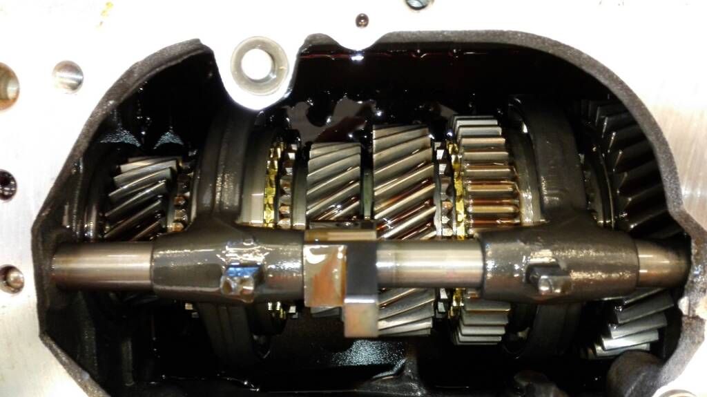

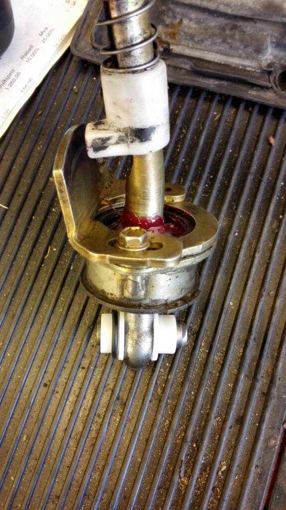

Har delt et par m90 jeg også, og kula på girskiftermekanismen var litt vanskelig å finne igjen ja! Samme med de 3 kulene ved synkroniseringsringen(?) [emoji108]
Stemmer det, var ein av dei 3 kulene! Var eit helvette å få dei på plass :)
Haha, ja stemmer!

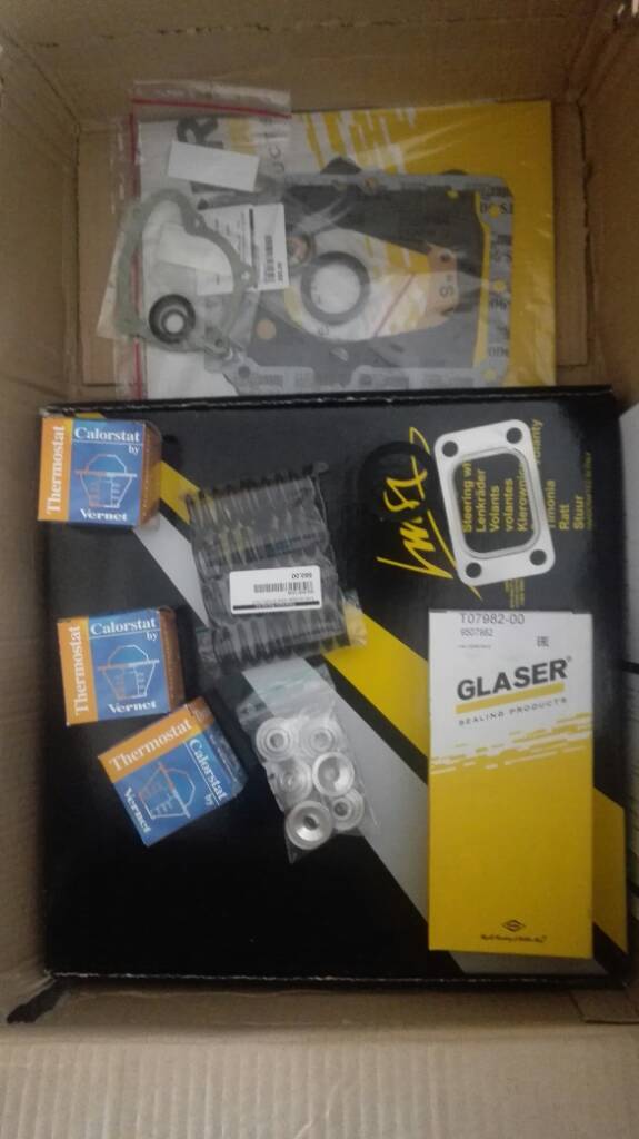

Pakke fra Pedersen Racing i dag :)

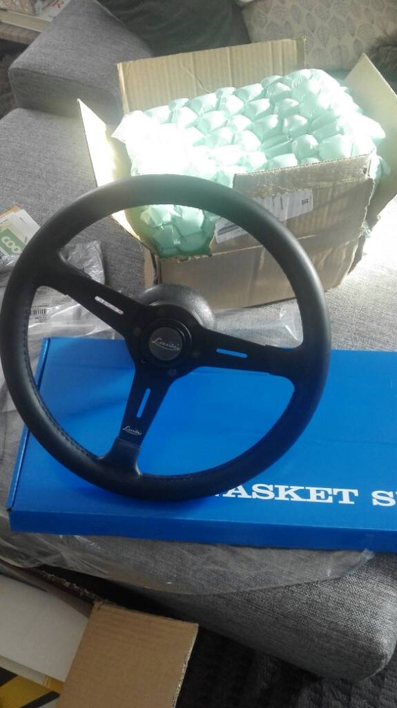

Pakningssett til topp, ventilfjører, ventilbrikker, 3 kalde termostater, luisi ratt, og litt smådill :)http://forum.vccn.no/img-dump/2017/04/324.jpghttp://forum.vccn.no/img-dump/2017/04/325.jpg

Mye tar de pr termostat da? Og hvor stort er rattet?
Alltid trivelig med nye deler :)
De tar 125,- http://www.pedersenracing.no/butikk/...-74-240740940/
Rattet er 380mm, tror jeg. http://www.pedersenracing.no/butikk/...ifon-pol-svsv/
Dæven det er billig :) Blir bra denna bilen også med tia :)

Fint ratt :) korleis blir det å køyre med kaldare termostat til vanleg bruk?
Sent fra min Moto G (4) via Tapatalk
Syns det var stilfult og litt mer 'tidsriktig' ja :) Slik drifteratt passer ikke inn i en tilsynelatende original 740..

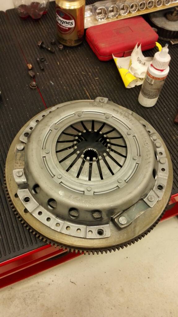

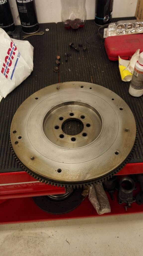

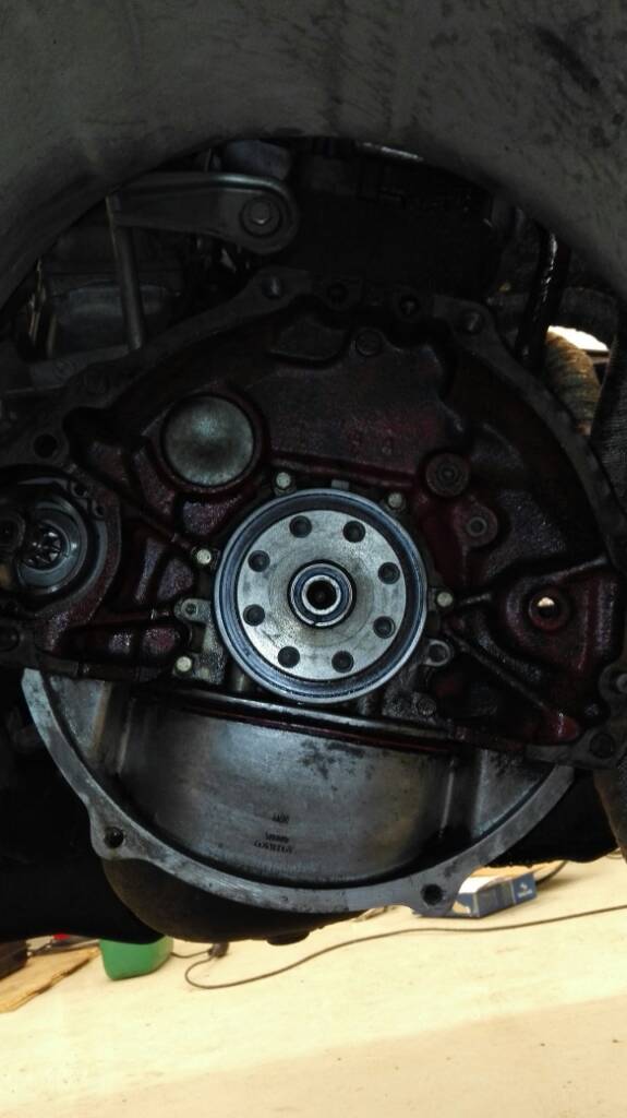

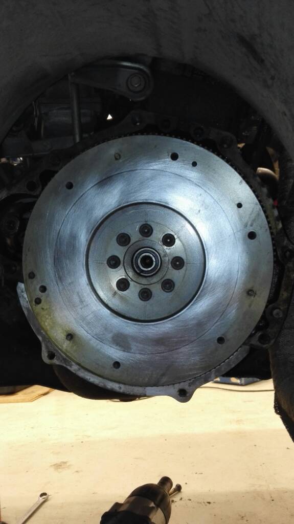

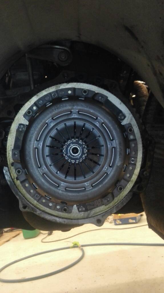

Tok en tur i verkstedet i kveld for å starte på clutch og girkassebytte.

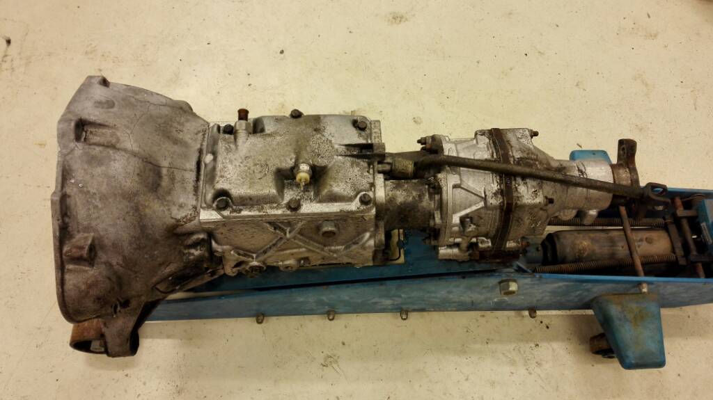

Det satt visst 215 svinghjul fra før der gitt! Vaska og pussa det rent, og monterte det tilbake med nye 12.9 bolter og locktite. Lageret i veiva var like fint, og tetning på veiv var tett og fin. Monterte deretter ny turboclutch. Vaska girkassa før jeg skal plukke den fra hverandre i morgen. Rengjorde og smurte opp igjen giroverføring også, men telefonen ble strømtom så ingen bilde av det for øyeblikket.

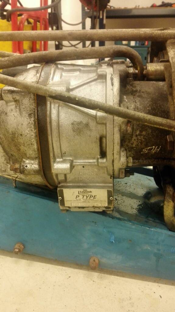

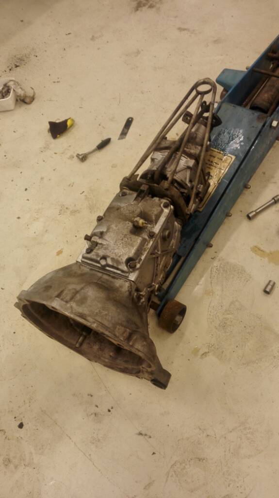

I morgen skal jeg bytte overdrive, mellomaksel opplagring, girkassefeste og sette tilbake girkassa :) Skal se om jeg begir meg ut på å nappe av toppen også, eller om jeg skal vente til neste helg. Time will showhttp://forum.vccn.no/img-dump/2017/04/477.jpghttp://forum.vccn.no/img-dump/2017/04/478.jpghttp://forum.vccn.no/img-dump/2017/04/479.jpghttp://forum.vccn.no/img-dump/2017/04/480.jpghttp://forum.vccn.no/img-dump/2017/04/481.jpg

Ferdig! Ble veldig forøyd. Fungerte perfekt.

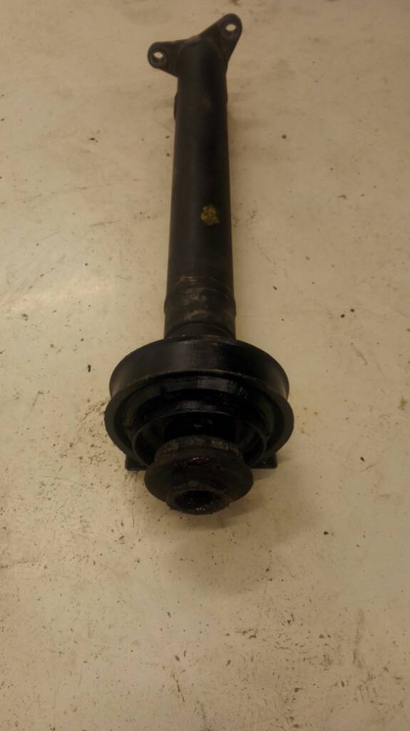

Det ble montert p-type overdrive fra turbobil. Girkassa var fin innvendig også :) Nye foringer på giroverføring gjorde underverker, sammen med ny girkule. Det ble lagt opp nye ledninger til ryggelysbryter og og overdrive fordi ledningene var gått i oppløsning.
Jeg måtte lage endel pakninger selv, for det fulgte naturligvis ikke med de pakningene jeg hadde behov for...
Slipte spor i clutchen i overdriven for å sikre at den ikke skulle slure. Pussa samtidig bort glasseringa på anlegsflata til clutchen :)
Bytta opplagring på mellomaksel, og girkassefeste også, så nå er alle vibrasjoner borte :)
Det ble endel jobb, og det tok mer tid enn forventa.. Men, resultatet ble tilfredsstillende vertfall :)
