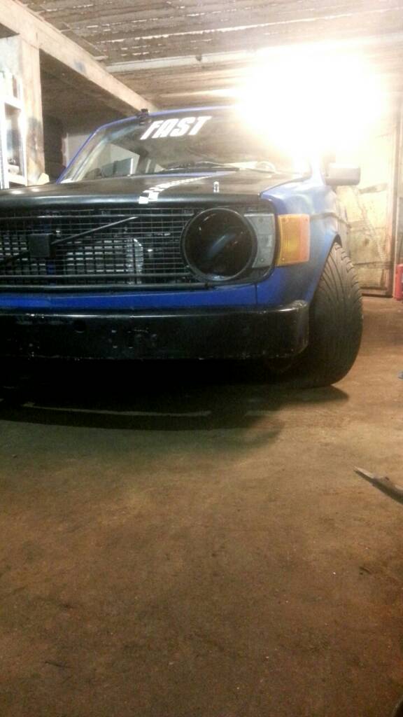

Stått stille en stund nå ja. har hatt, og har fremdeles mye annet og gjøre.. men har fått laga nye bruer til forstillinga bla. Det er bestemt at bilen skal være klar neste vår, så nå blir det laget større girtunnel og annen bakstilling. Motorvalget er også blitt litt åpent igjen egentlig. Er redd bilen blir framtung med m50'en, men blir sikkert ikke så ille som jeg tror

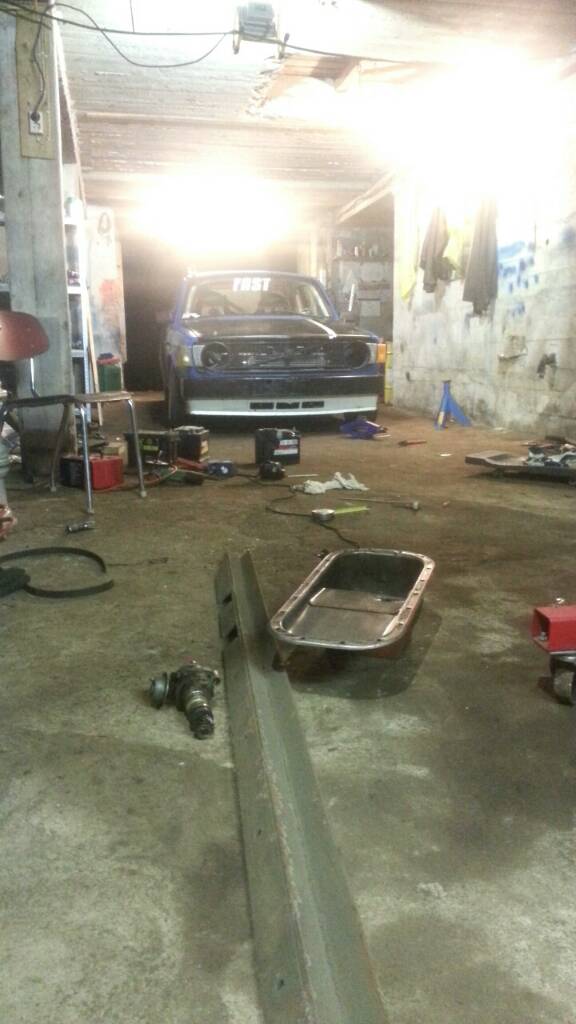

Hadde ei lita økt istad. Fikla litt med bakstillinga som skal monteres etterhvert

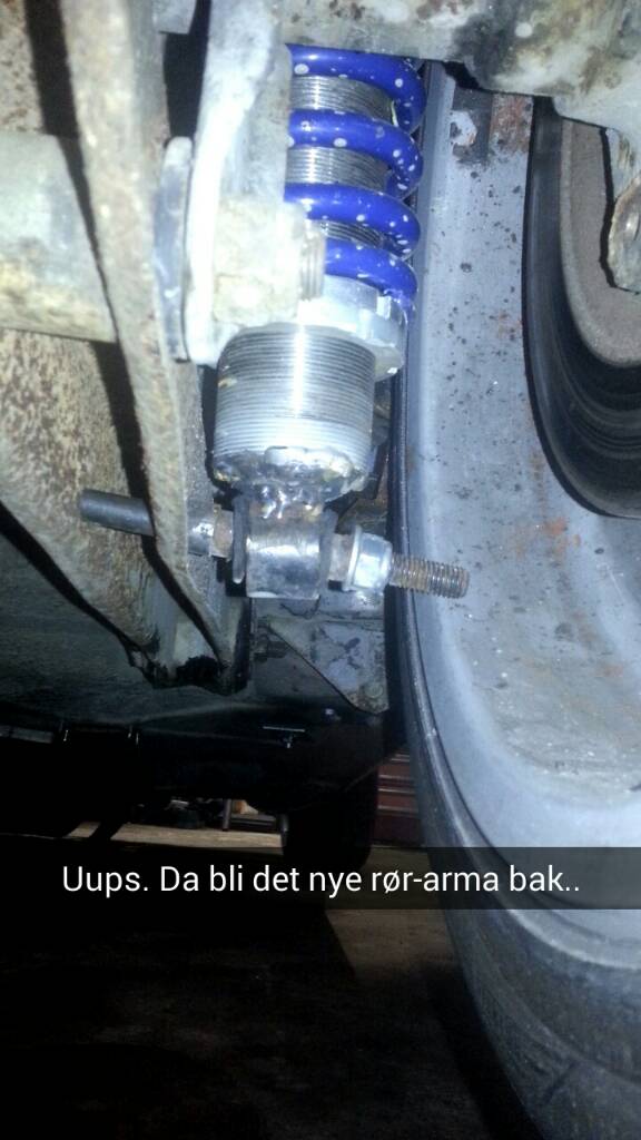

Har også kjøpt en super t70 turbo. Blir vel brukt som dummy for å lage grenrør, må ha en bedre turbo enn det når det skal kjøres tenker jeg☺ har og laget nye bruer til bakakslingen med uniballs sånn at bilen blir trillbar snart.. bmw bakstillinga blir laget litt etterhvert, blir å bruke endel tid på akkurat det sånn at det blir gjort skikkelig med en gang. Skulle helst ha skaffet en komplett 530/m5 bakstilling og brukt deler ifra
