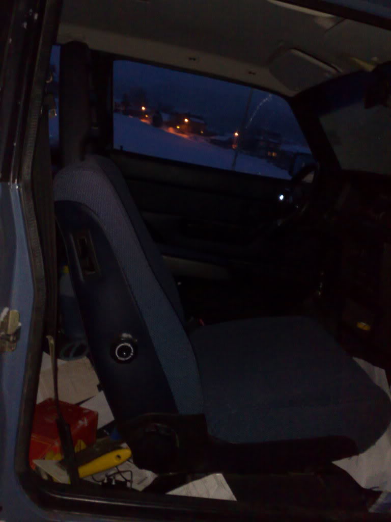

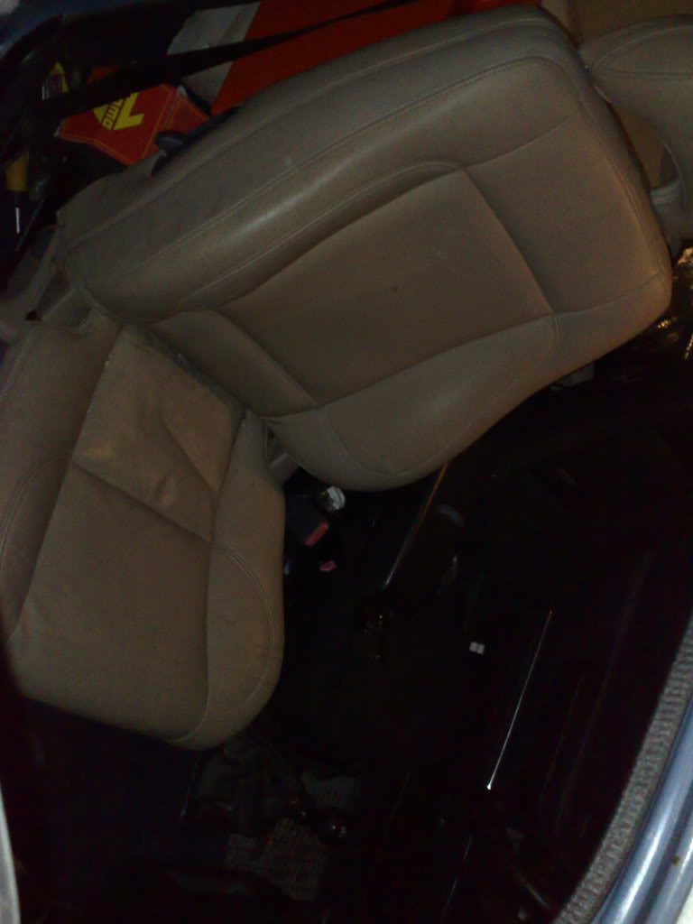

tja har ikke fått gjort stort... pga demontivert i hverdagen generelt... men i dag skal jeg prøve å få tatt ut passasjersetet foran og satt dit c70 framsetet så dere får sett hvordan det blir samt tatt et lite sammenligningsbilde hvordan de to setene blir opp mot hverandre = himmel og helvete :p hehe

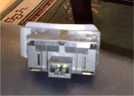

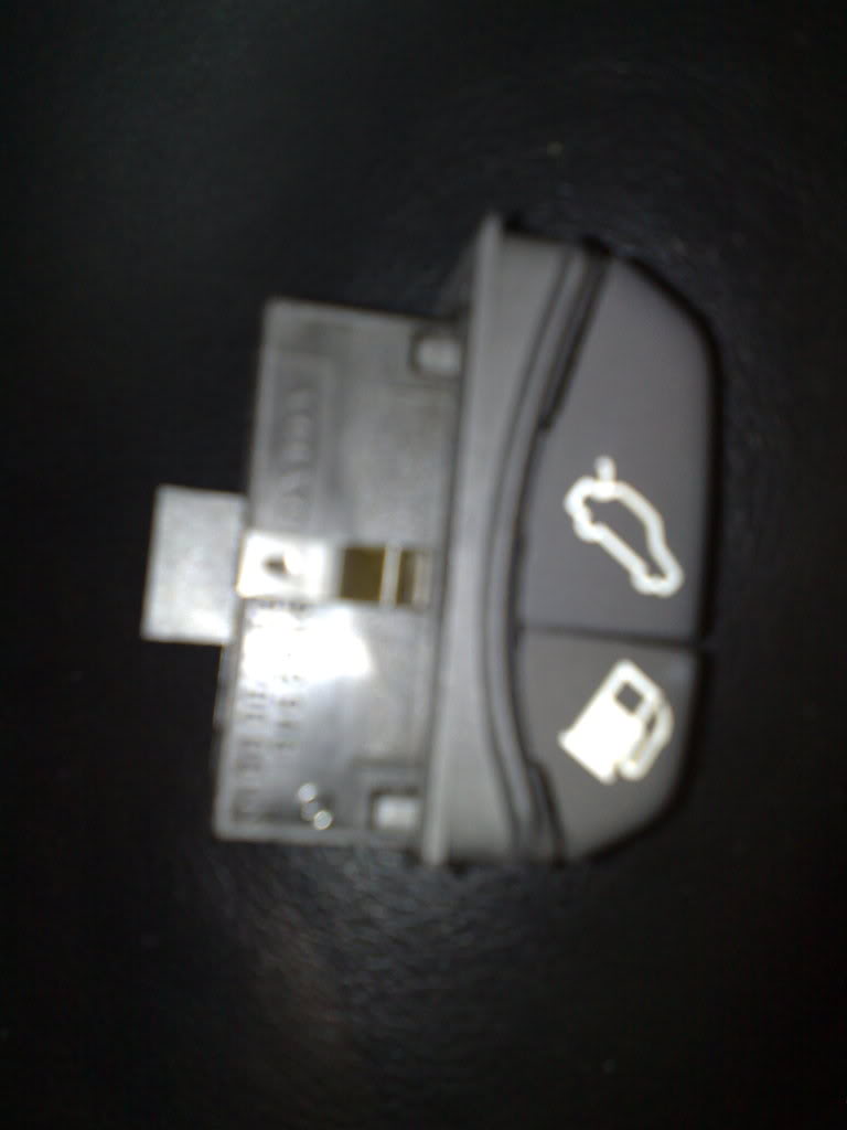

så også på dørsidene foran fra c70n, fant ut at jeg skulle at den brytern som åpner bagasjelokket og tanklokket på c70 og bruke som bagasjeromsåpner på bilen, da brytern er fjærbelasta og spretter tilbake med en gang så ikke elmotoren i åpner brenner seg pga for lang belastning. må bare finne kontaktstykke som skal inn i den samt koble det opp på en bra plass. lurer på om det blir bygd inn i sidepanelet baki, sånn pekende rett fram inntil sida. vanskelig å forklare nøyaktig hvor :p

hvorfor ikke et slett tank lokk og popper på det samtidig? siden du har knappen klart :P
du tenker på et race tanklokk typ sparco sitt? ;) har had det i tankene ja ;) hehe men tror nok jeg holder karrosseriet slik det Er :) men et slett et kan jo alltids fikses, gjør seg jo det :)

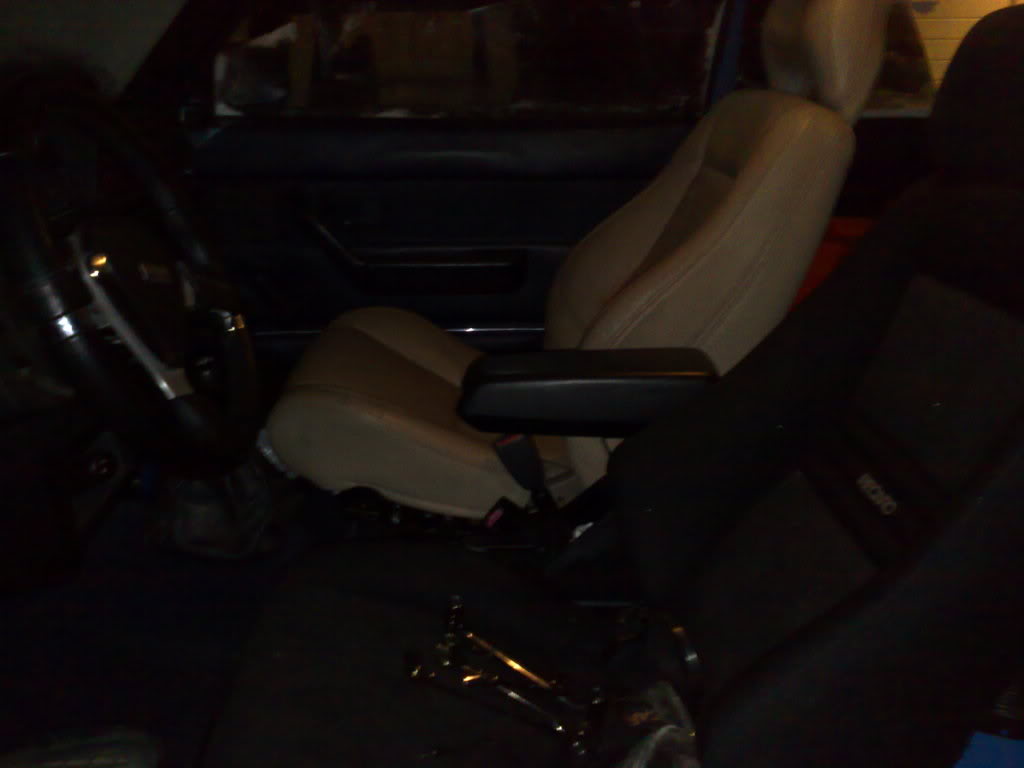

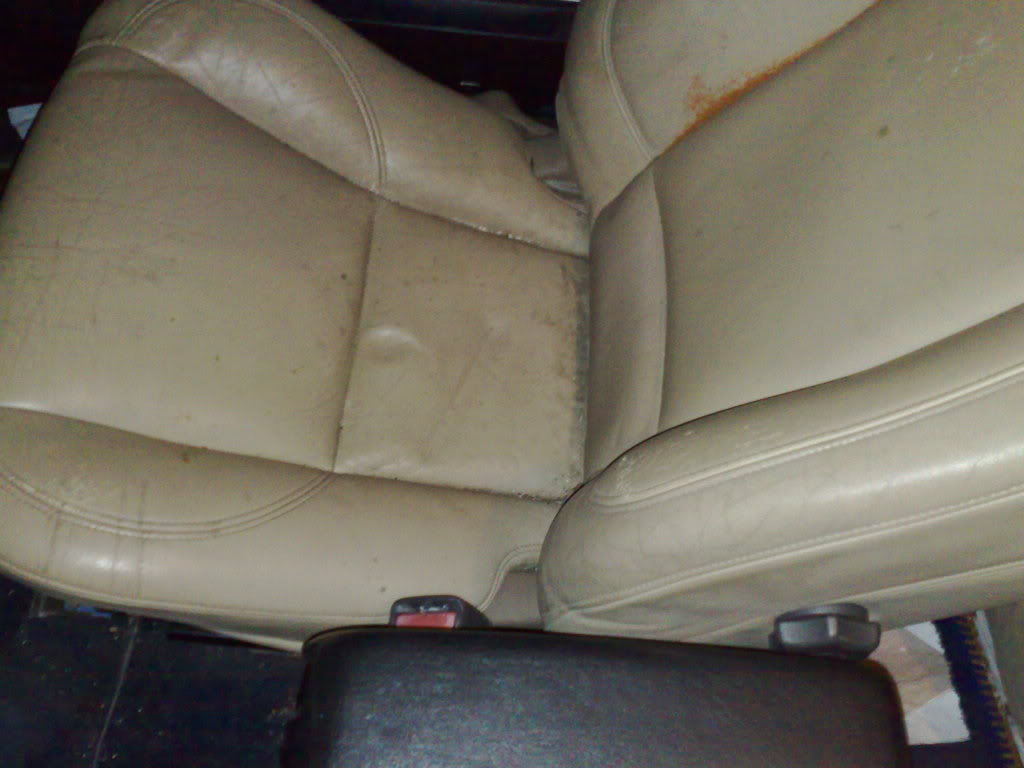

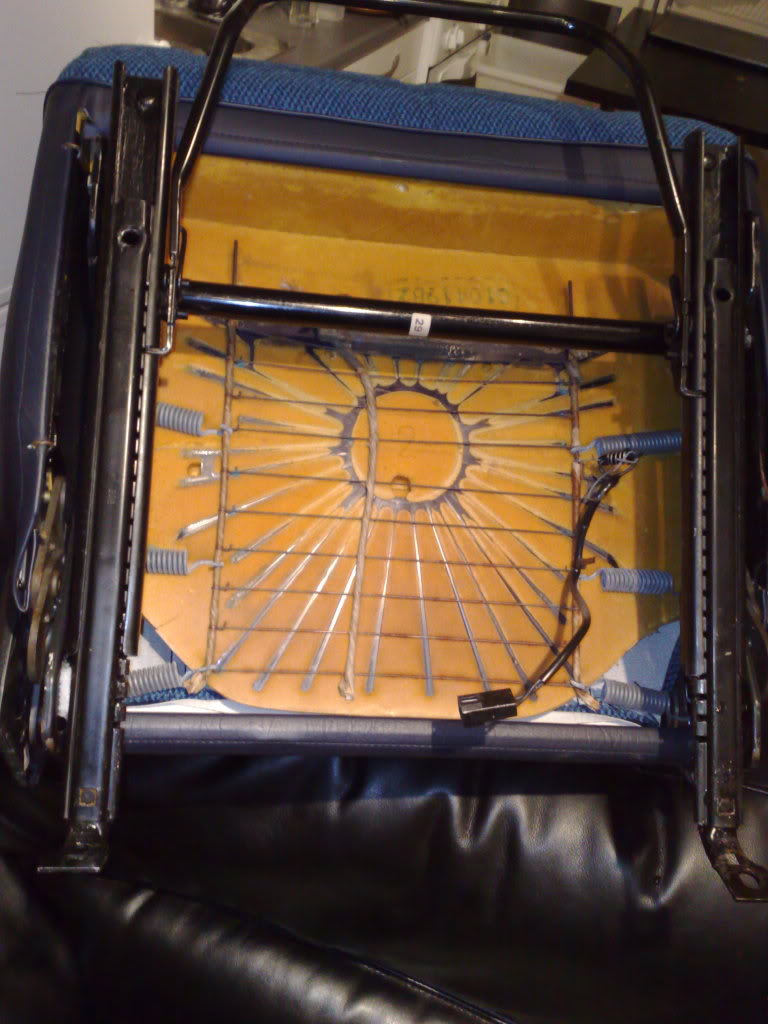

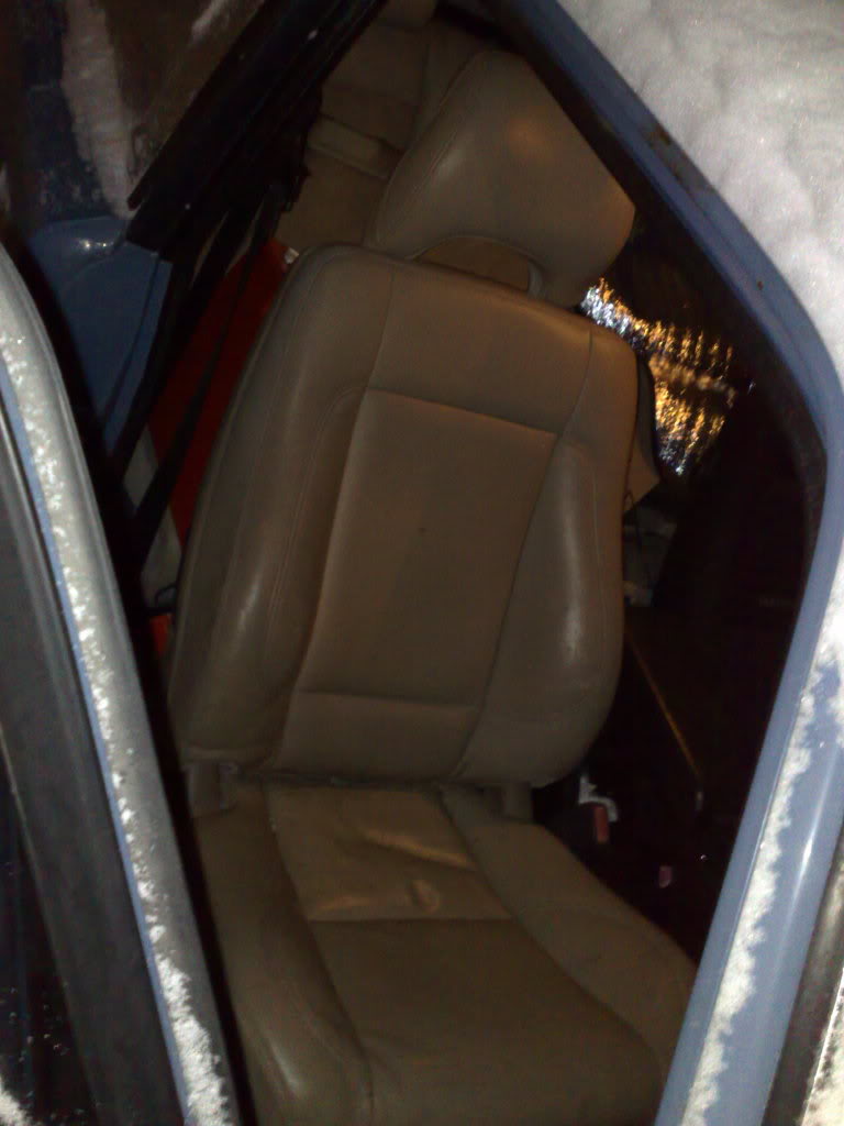

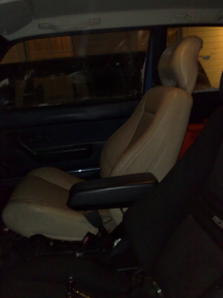

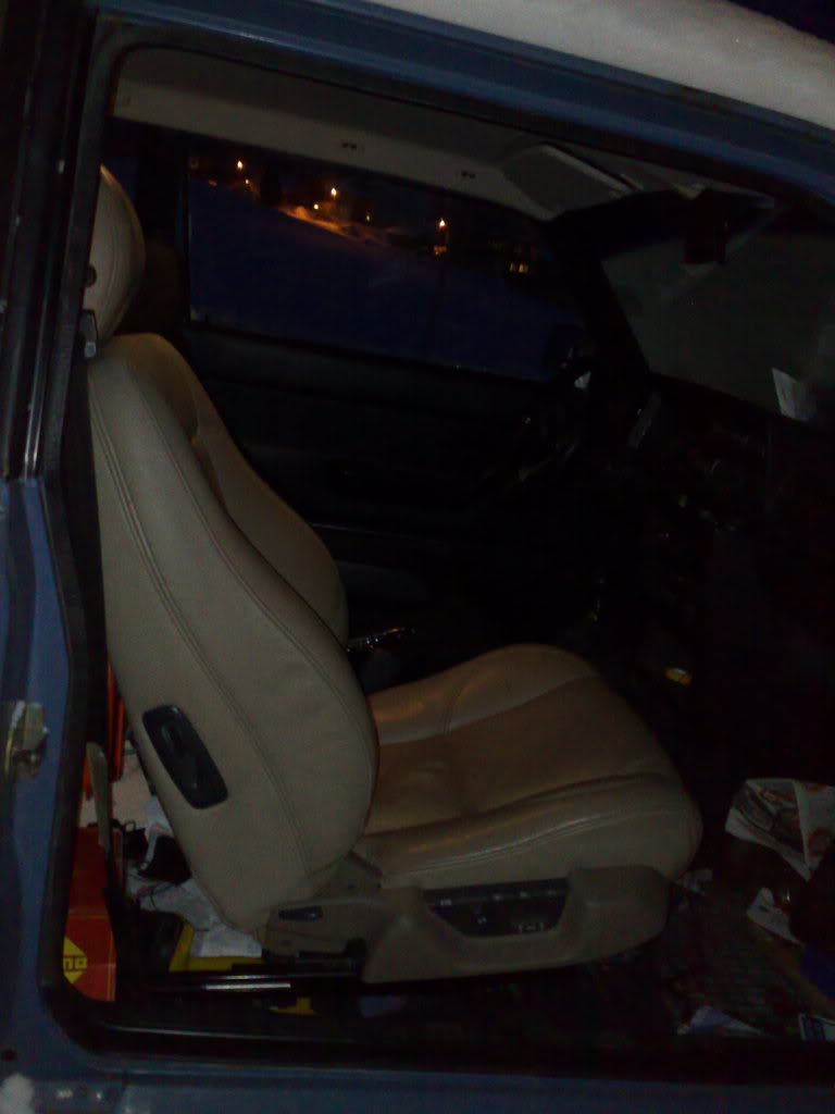

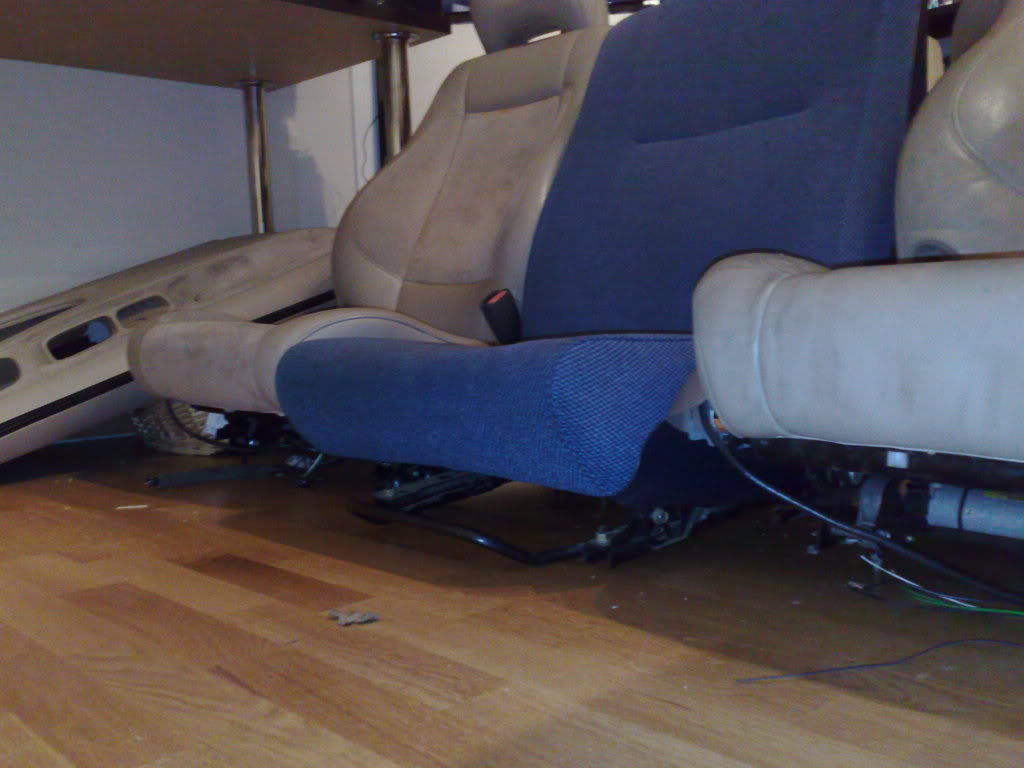

da har jeg pælma ut originalsetet for siste gang. står å lagrer seg i bua i påvente av pickup av en annen kar her nå forhåpentligvis snart.

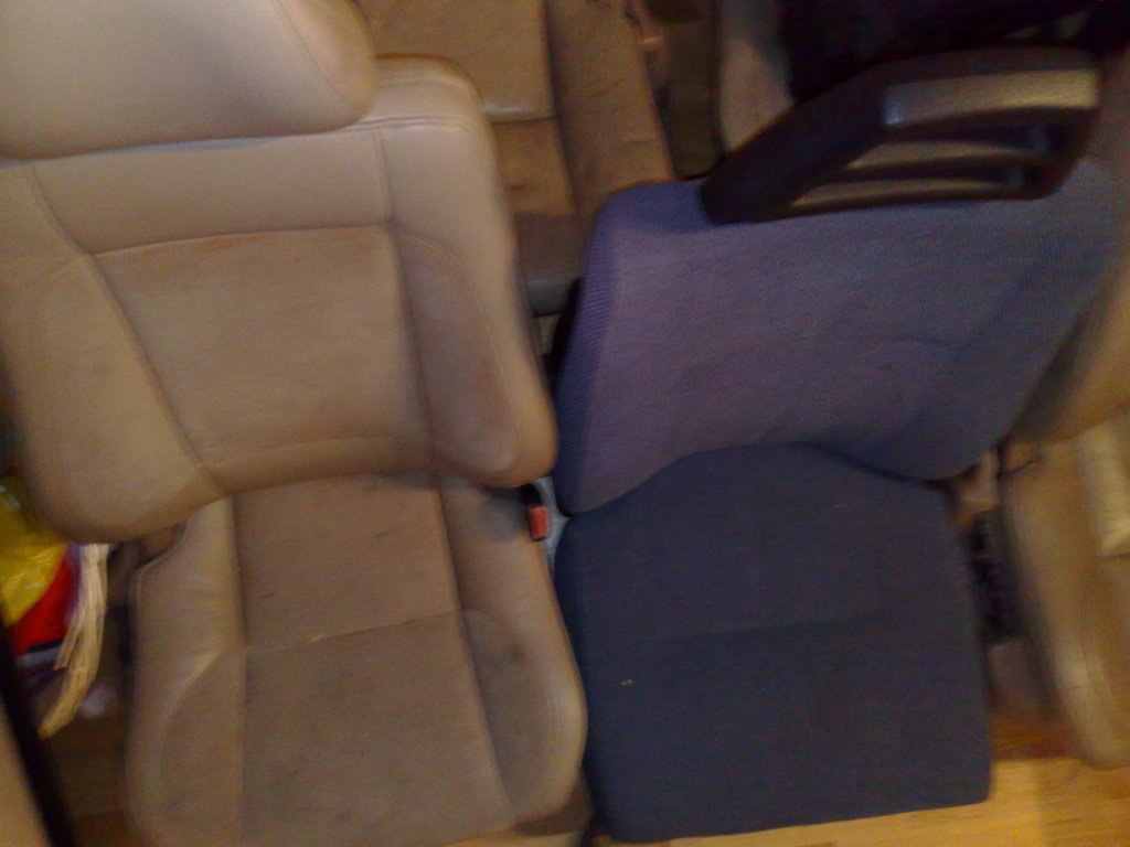

som dere ser er det på hååååret med plass i bredden for å få på plass C70 setene. er akkurat plass sidelengs. så er spent på hvordan det der blir til slutt :p hehe bredde bilen innvendig? hehe
ser utrolig mye deiligere å sitte i slike seter framover en gang i framtiden... tar nok sin tid! usikker på om setene kan justeres ned mer i høyden, for har ikke kobla opp strømmen og sjekka det enda. samt jeg må fikse vippe funksjonen på passasjersetet.

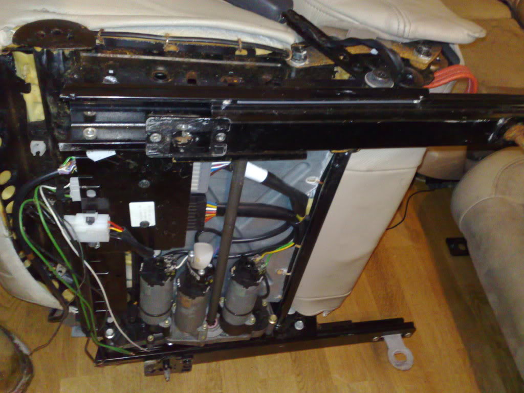

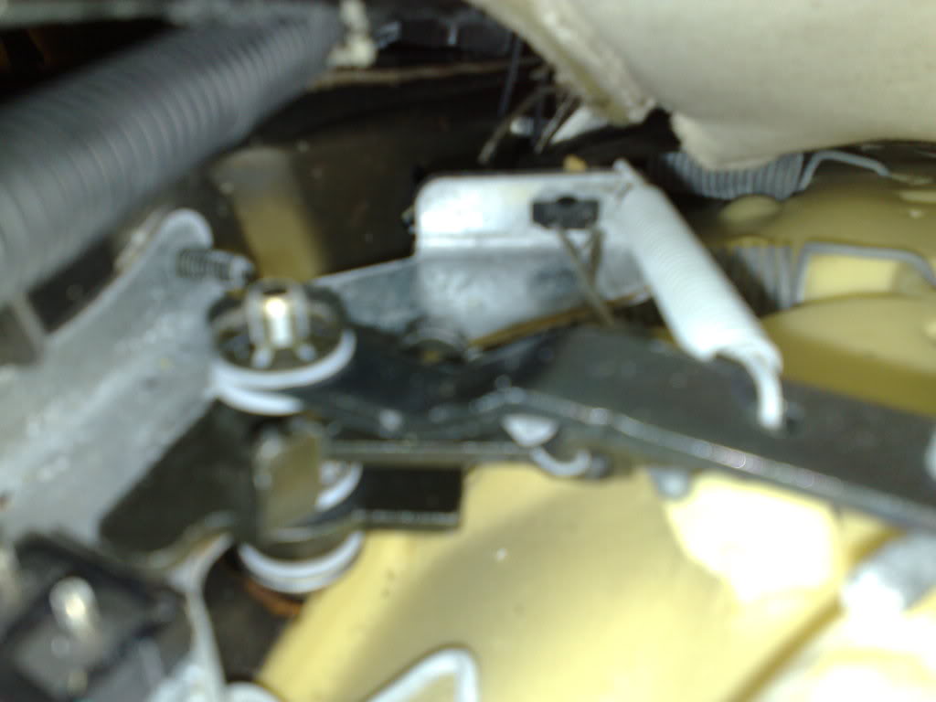

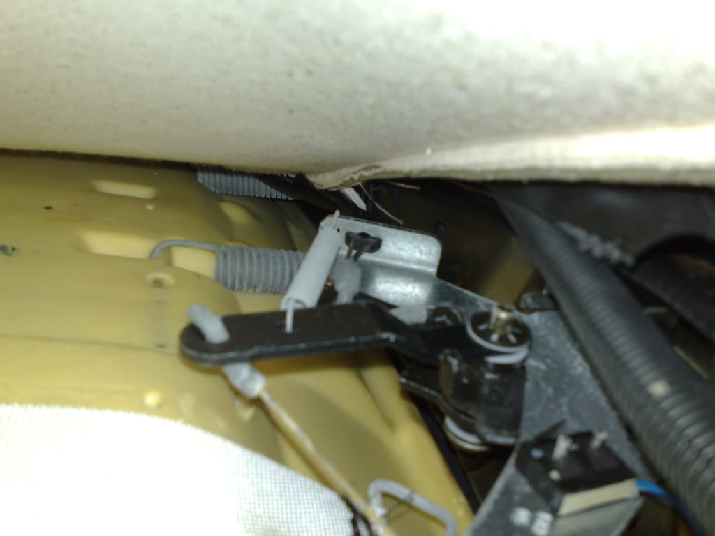

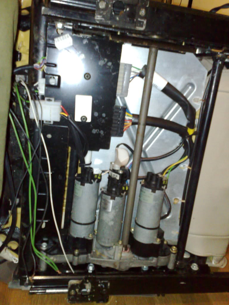

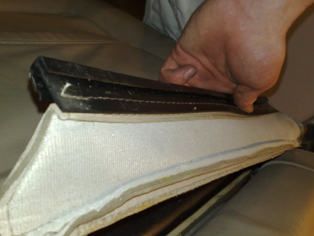

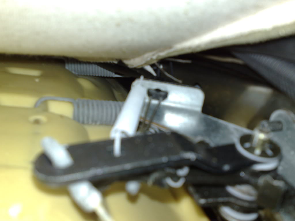

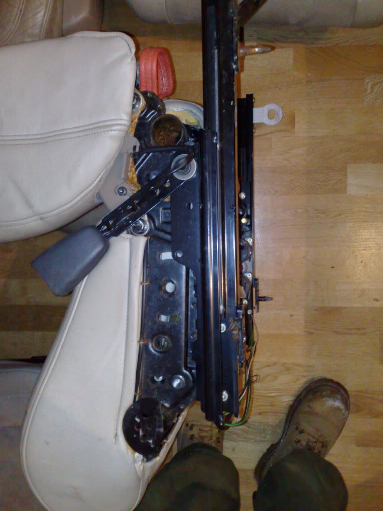

har da begynnt med feilsøking og utbedring av Vippefunksjonen på C70 setene, har jo to som ikke vil vippe og har nå mener jeg funnet ut hvorfor... på bildene nederst her ser dere såvidt, tlf bilder tatt på innsiden av trekka, at det går to tynne vaiere fra spaken der, disse går til hver sin side innvendig til låsen i ytterkantene på seteryggen der man låser\låser opp vippen. den ene fungerer ikke\er gådd av på det setet som ikke vil vippe men som sees på det andre bildet kanskje så er den hel.

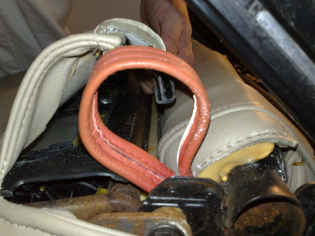

tok selvfølgelig å demonterte helskinnsetene som ikke er med i planen om bruk først så jeg ikke trenger å være redd for å ødelegge delskinnsetene mine ;) men skal nok utbedre og reparere begge to slik at jeg kan selge helskinnsetene etter hvert sikkert. tar jo bare plass å lagre de men er utrolig gode å sitte i så anbefaler egentlig slike kontra andre sportsseter eller piss man pakker inn i en bruksbil!!
trekket er festet på undersiden som dere ser av bildet med en UU som du trør motparten nedi, vanskelig å forklare... men ser det sikkert ut fra bildet av trekket hva jeg mener?! må litt pekkåpukk for å få det vippa ut av sporet sitt men så går det rett av :) spent på hvordan det blir å Montere det derrimot... dog ser jeg et lite problem i å demontere hele setetrekket... må jo kutte av alle klipsa\krokene som sitter oppover på seteryggen for å få av. hvor får man kjøpt nye kroker\haker for å holde trekket inntill? volvo fant ikke noe delenr på dette... får fankern ikke av nakkestøttene heller samme hvor mye jeg trykker inn de to plassene på baksiden og prøver å dra av støttene.... fader altså :p

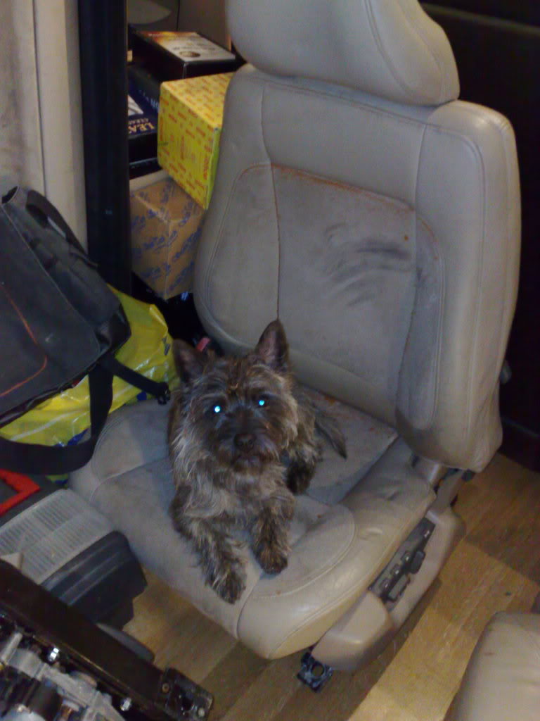

bikkja ligger godt planta i alcantara\delskinnsetet ;) koooser seg gitt så snill å god :)

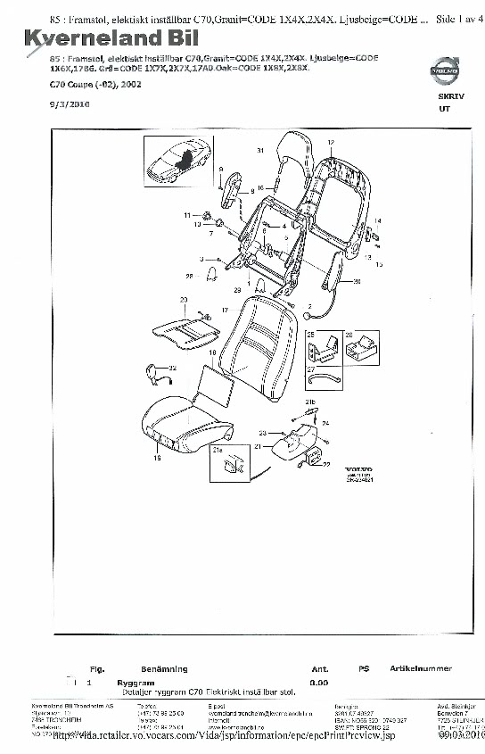

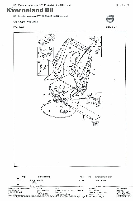

da har jeg bestilt opp ny wire til vippen. skal legge opp sprengskisse så det vises hvor den sitter, men spent på å se om jeg faktisk MÅ av med alt eller ikke for å skifte den. må se litt nærmere på systemet i kveld.
wiren i seg selv kostet ikke stort. 120 kr tror jeg det ble så da er det bare å vente på å få den før jeg begynner å styre for mye inni der.
noen som vet av slike kit\pakker med kroker for å hekte\holde trekket inntil på innsiden der?
Tror jula har slike ting faktisk.
takker for tipset! da skal jeg sjekket det senere uka her, kanskje i dag :)

sprengskissene. er den kabelen som er merket 14 på øverste bilde, som må byttes så jeg.
