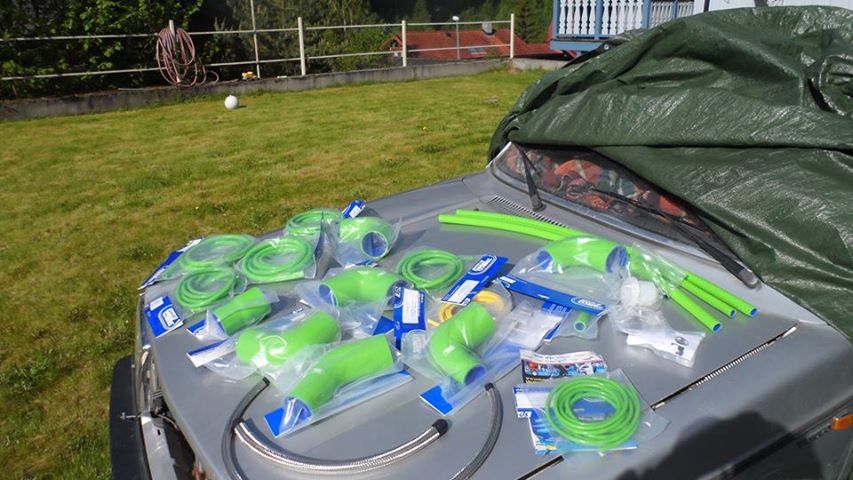

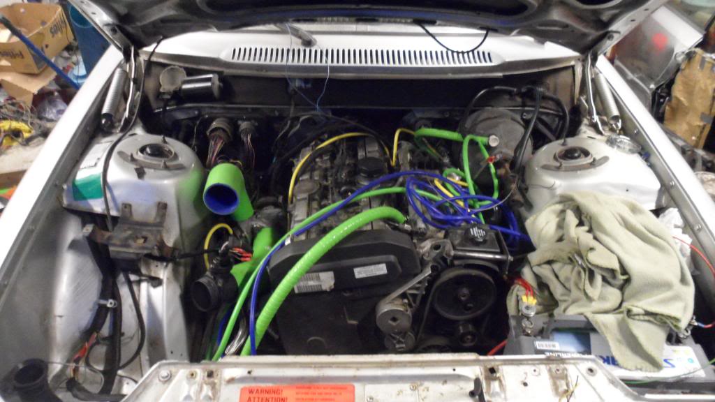

da kom enderlig siliconslangene!!! har eksamen for tia så går sakte..
http://forum.vccn.no/img-dump/2013/06/254.jpg
Dem var grønne :)
Gjelder å skille seg ut litt. Kjedelig å gå samma stien som alle andre bare fordi det funker å set bra ut ;)
ja, synes det ser litt kulere ut med no anna en den oppbrukte blåfarga :P synes selv at sølv bil med grønne detaljer er fint :)

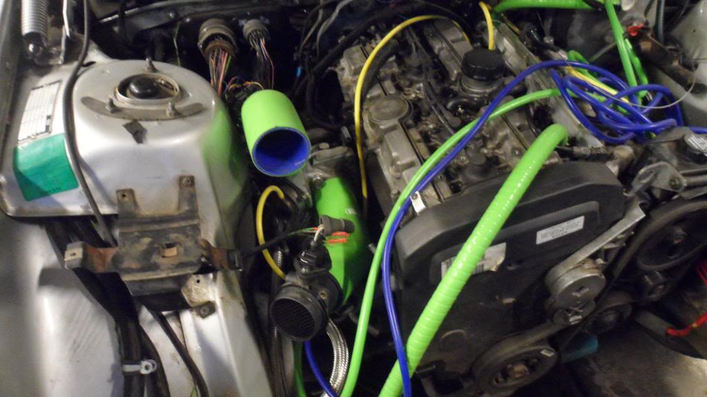

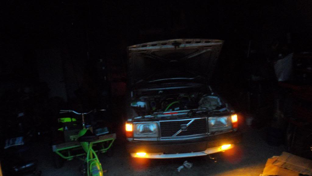

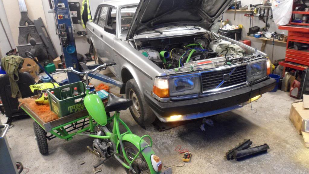

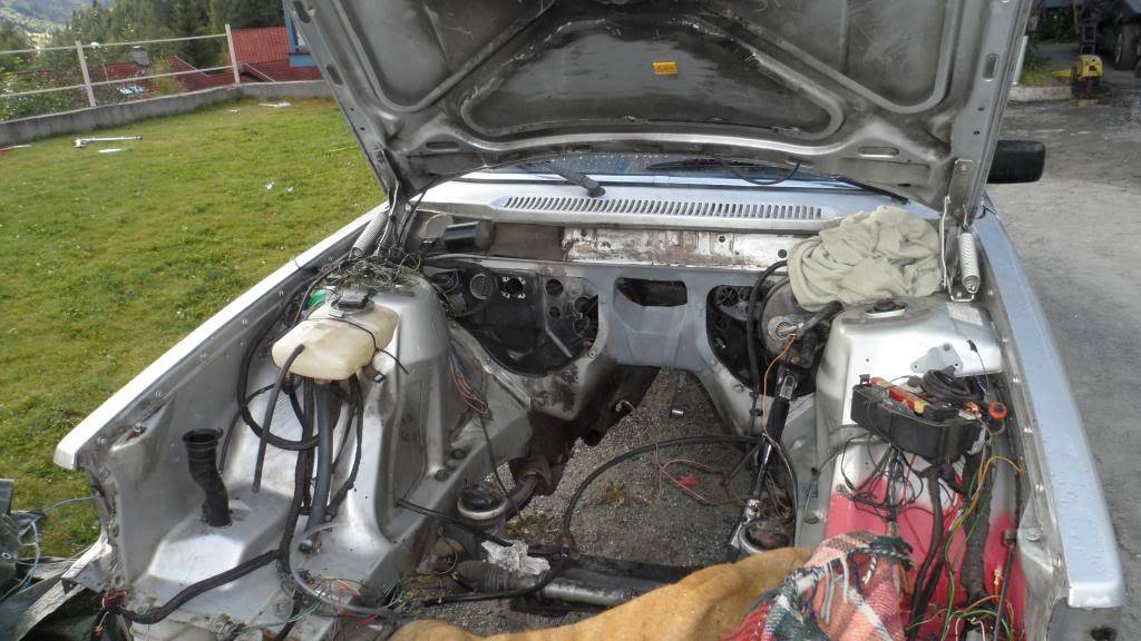

da var det en aldri så liten oppdatering! etter maaaange timers feilsøking på el systemet pga den starta men stoppa med en gang igjen fikk den plutselig lyst å sammarbeide :) så nå går den på tomgang og gassen fungerer :) skal få henta c70,n så jeg får kobla opp alt av vakum osv riktig :) og lagt slangene finere

Tøft :)
Grattis med skikkelig oppstart
(men husk til neste gang du skal filme at du må holde telefonen liggende :) Da får du bredere bilde og blir tusen ganger bedre å se på)

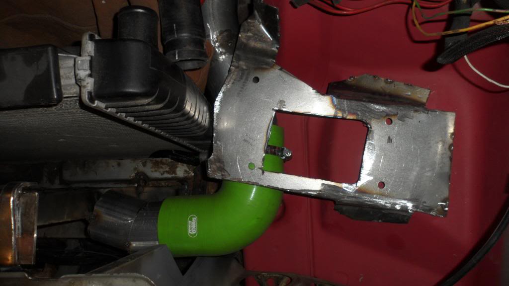

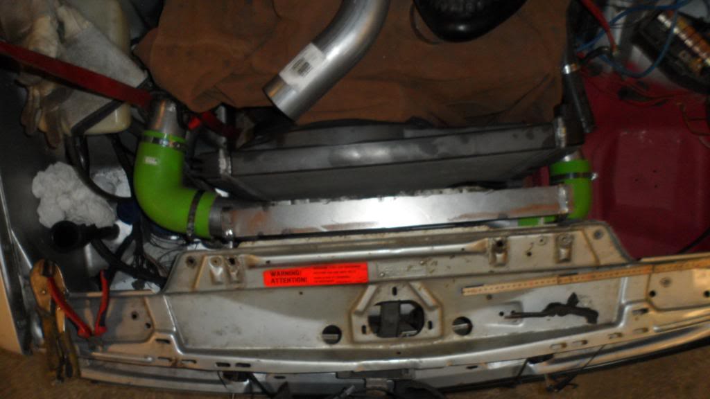

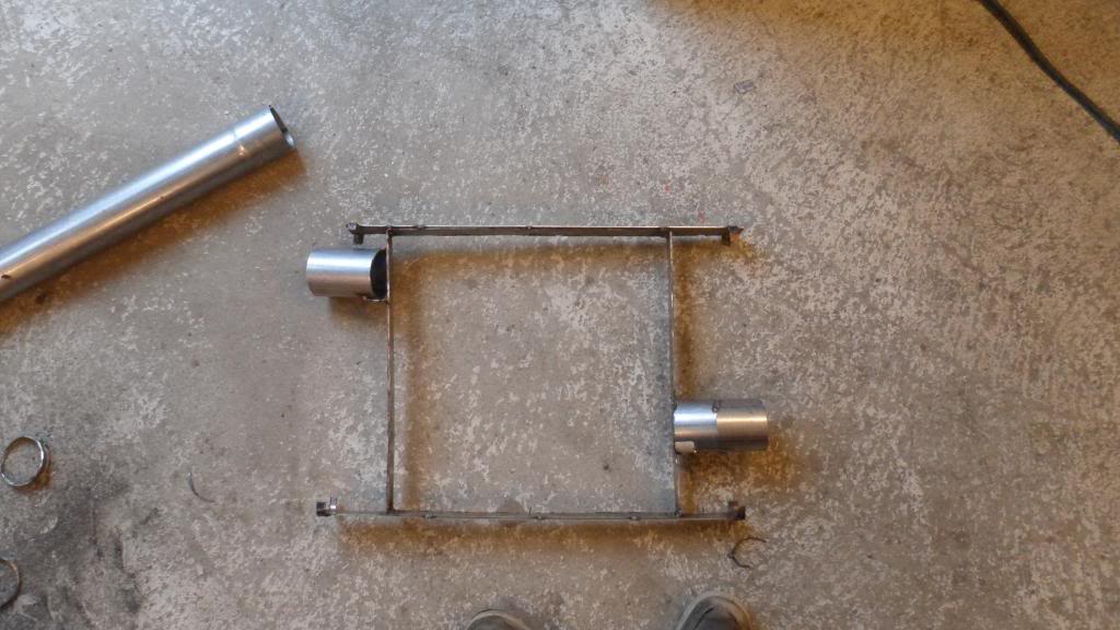

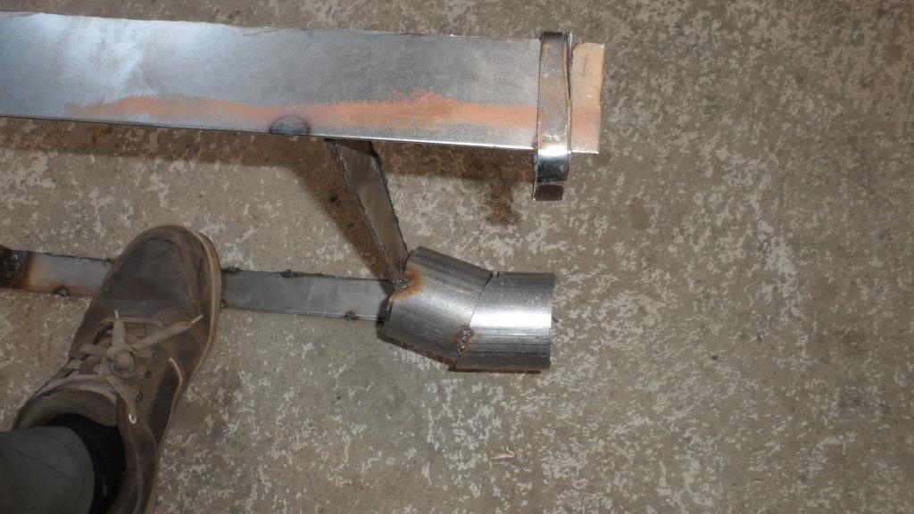

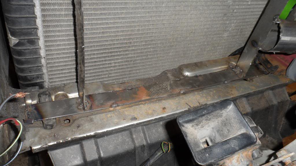

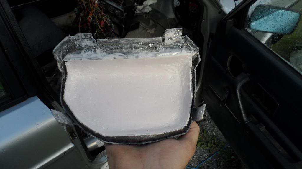

har fått balla meg til å gjøre litt mere då. intercooler mal samt ideer om en modifisert batterikasse.
sveisene er dårlige pga hadde ikke igjen gass på apparatet... men mal er mal

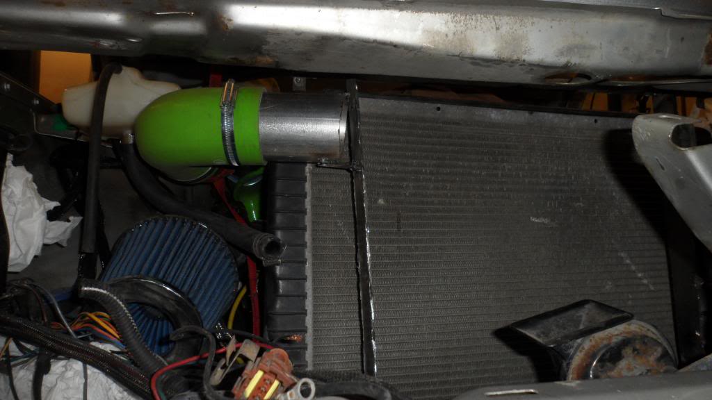

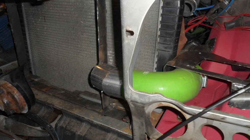

hva tenker dere om intercooleren? kom gjerne med bra/dårlige ting! jeg er sjøl litt usikker på inngangene, om dem blir for store osv så det ikke blir noe fin flyt på luften.
DRITFET LYD!!! Helt orgasmisk!! <3
Skjønnte ikke helt hvorfor slangene går der de gjør. Så litt flere bilder, så skjønner jeg det nok :P

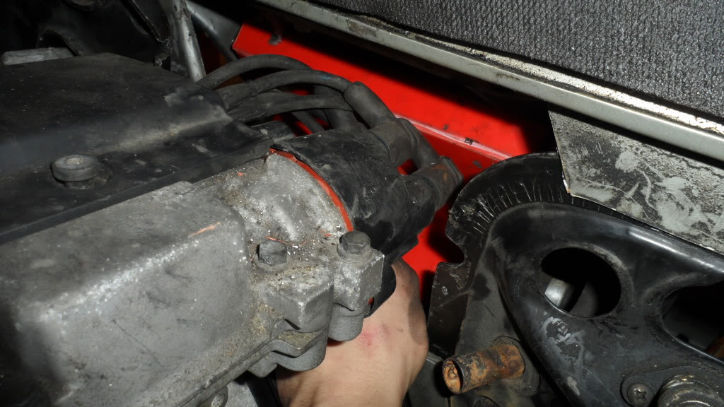

fått gjort litt. laga lokk så jeg kan bytte fordeler når motoren står i veit det er enklere uten fordeler men jeg liker en utfordring

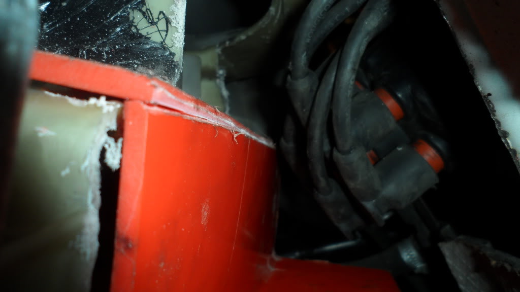

men kan noen hjelpe meg med et spørsmål jeg har: hva er dette hølet i topplokket til og hva er som skalkobles inn der, kan jeg koble inn catchtank? har ikke noe og si forhold til den andre org ånding systemet som sitter på t-5 org? dårlig til og forklare.
http://forum.vccn.no/img-dump/2013/08/1382.jpg
http://forum.vccn.no/img-dump/2013/08/1383.jpg
Skal sitte en "frostplugg" nedi der...
Har inte nå å si det hullet. Om du legger merke til det når du har av toppdekslet, så blir det pakningsguffe rundt heile hullet:)
Da må du evt frese ut noe under toppdeksel/oppå topp. Er helt flatt under hullet.. Om du sjønner.

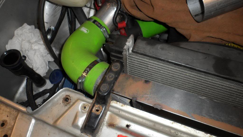

tøft prosjekt, men fyfan for noen fæle slanger.. :p trur du hadde fått mere sleeper look med svarte men:p stå på!
