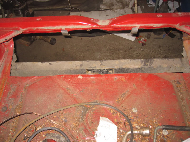

har slipt å kappa litt i kveld og:
http://forum.vccn.no/img-dump/2011/09/2201.jpg
http://forum.vccn.no/img-dump/2011/09/2202.jpg
http://forum.vccn.no/img-dump/2011/09/2203.jpg
http://forum.vccn.no/img-dump/2011/09/2204.jpg
http://forum.vccn.no/img-dump/2011/09/2205.jpg
http://forum.vccn.no/img-dump/2011/09/2206.jpg
http://forum.vccn.no/img-dump/2011/09/2207.jpg
V.side
http://forum.vccn.no/img-dump/2011/09/2208.jpg
H.side
kappet også ut litt bak..
http://forum.vccn.no/img-dump/2011/09/2209.jpg
ser ut til at jeg får vente med å ta rusta fremme, da jeg må ta det under i tillegg. så da tror jeg det er best å sveise under bilen først og så ta det innvendig og føye sammen med det under :)

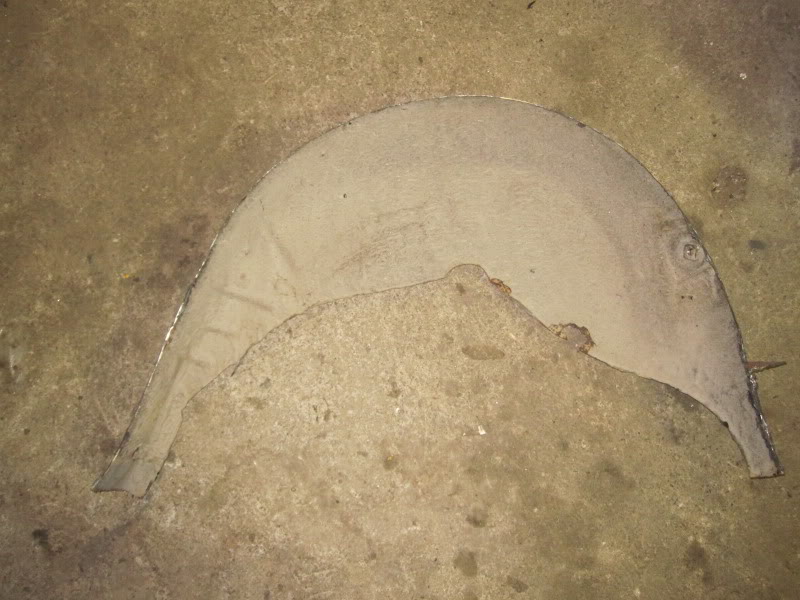

ble en liten tur i dag også.. fant ut at ene kuttet mitt gikk mitt i skjøten på hjulkassa, så måtte kappe litt annerledes, men jeg fikk balja til slutt ^^
etter noen målinger, tror jeg at jeg går for å bredde 5cm :)
skulle fått skaffa meg liten vinkelsliper og, så jeg får fjerna rust og slikt :p
har kun liten luftdrevet en nå + en mellomstor..
http://forum.vccn.no/img-dump/2011/10/376.jpg
http://forum.vccn.no/img-dump/2011/10/377.jpg
http://forum.vccn.no/img-dump/2011/10/378.jpg
http://forum.vccn.no/img-dump/2011/10/379.jpg
Får nok ikke tatt mer enn nøyaktig 35mm uten å kappe i filler ramme bjelkene baki der desverre. Iallfall med å flytte kassene innover:P
Hmm, da blir det vell 35mm da :p
Syns det så ut som jeg kunne få 50mm jeg.. Sveise hjulkassa helt inntill rammebjelkene og fjerne støtdemper festet?
Vist du ser litt bakover på rammebjelken så går den veldig utover rett bak der fjøra skal være. Det er det ytterste punktet på bjelken, så med mindre du skal ha den stikkende ut i hjulkassa så må du nesten sveise den inn mot den :p

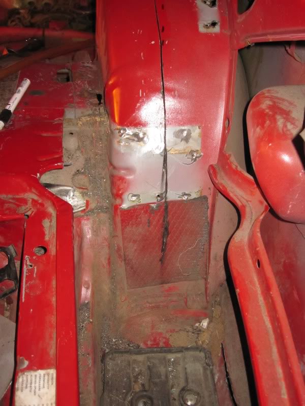

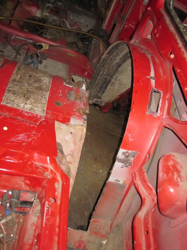

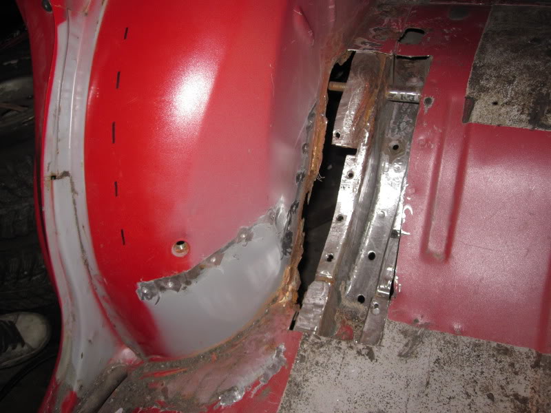

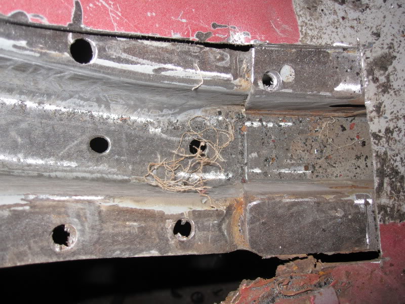

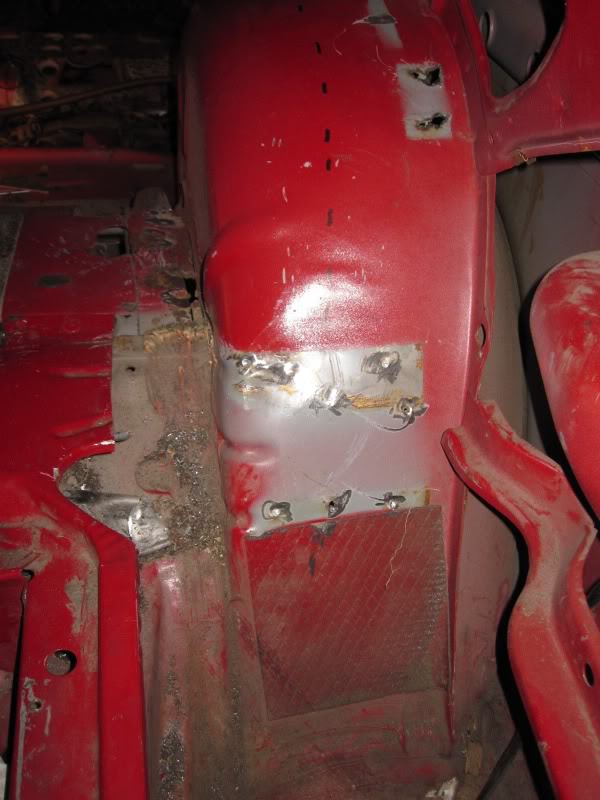

har hatt kveldsturen min i kveld og, ble ikke gjort stort men har bilder som viser det lille :p
tror det blir endel kapping og sliping for å få alt sammen igjen, men er liksom "redd" for å ta for mye og..
http://forum.vccn.no/img-dump/2011/10/458.jpg

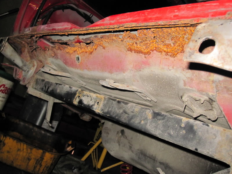

fjerna plate på v/s av baljen, ser det blir litt ekstra der og..
http://forum.vccn.no/img-dump/2011/10/459.jpg

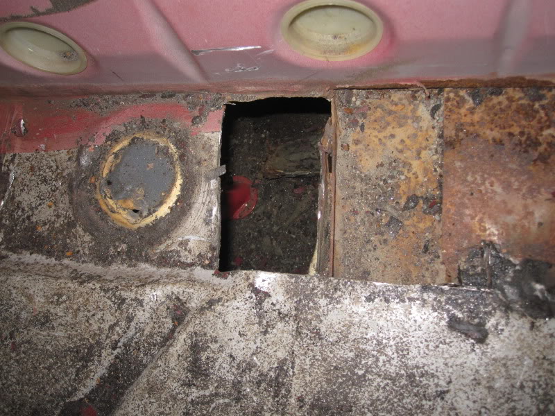

fjerna litt gulv fra rammevangen og slipt rent.

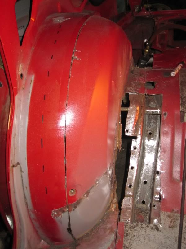

http://forum.vccn.no/img-dump/2011/10/460.jpg
kappa litt rust fra hjulkassa
http://forum.vccn.no/img-dump/2011/10/461.jpg
gjort rent litt, må vell på med white sprit eller noe tenker jeg..
http://forum.vccn.no/img-dump/2011/10/462.jpg

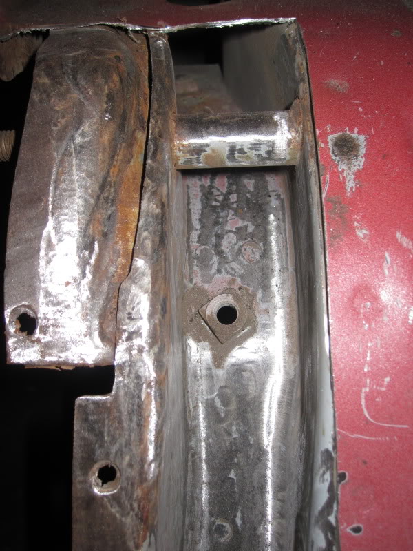

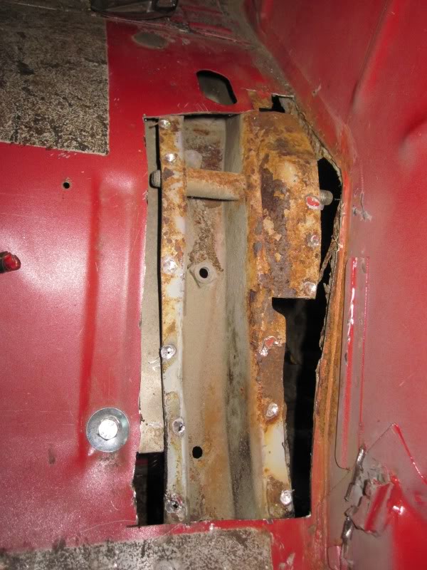

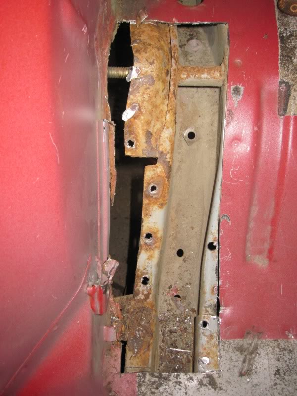

stålet over demperskruen forsvant også:
http://forum.vccn.no/img-dump/2011/10/463.jpg
http://forum.vccn.no/img-dump/2011/10/464.jpg
prøvde å skru den ut, men det ville den ikke :P
er løsningen å kappe den rett av?
http://forum.vccn.no/img-dump/2011/10/465.jpg
http://forum.vccn.no/img-dump/2011/10/466.jpg
endel tilpassing som gjenstår her ja..

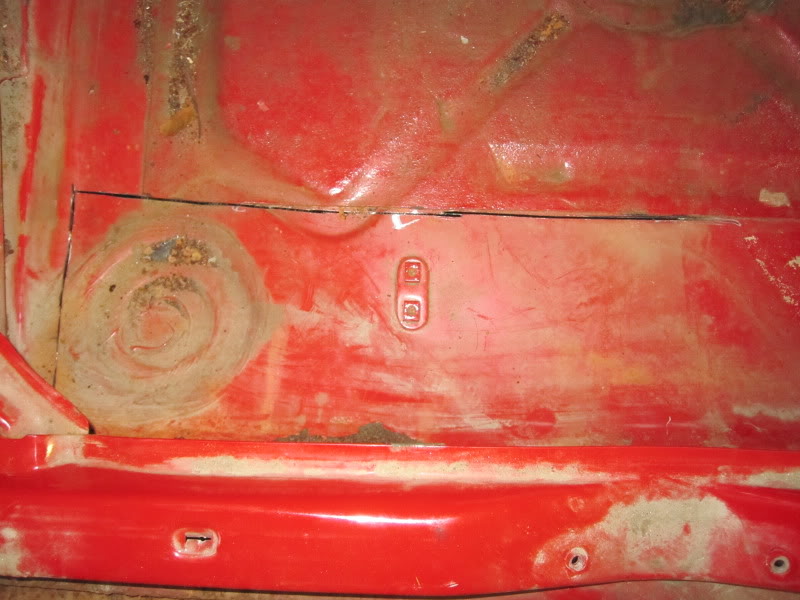

kappa ut platebiter til bredding av hjulkassene idag, så imorgen får jeg vell kanskje gjort litt? ^^
skal fjerne og gulv helt til rammevangen og sveise hjulkassa mot den tenker jeg..
ble bare fyll i helga også, så fikk overtalt meg selv til å kappe litt ikveld.. 12 timer fyll tar på ^^
har fjerna stålet i gulvet mot rammevangen i kveld, så imorgen får jeg fjerne gulvbiten mot rammevangen og justert hjulkassen tenker jeg..
