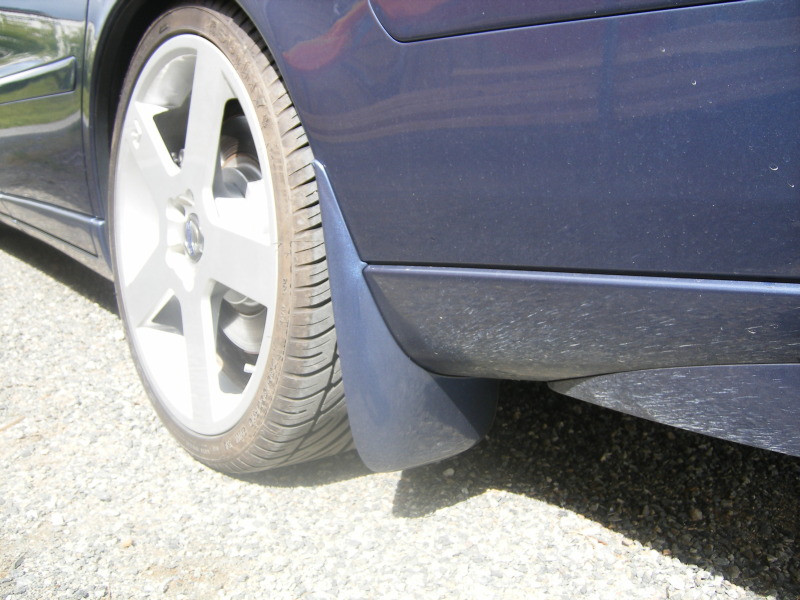

Da har jeg kommet tilbake fra firehjulskontroll. Da er alt nesten innenfor spesifikasjoner. Camber før bytte av foringer-2.85grader etter: -1.13grader. Eneste som ble gjort var litt korrigering av spissing bak. Håper trafikkstasjonen går god for de usle 0.13gradene utenfor spec.
