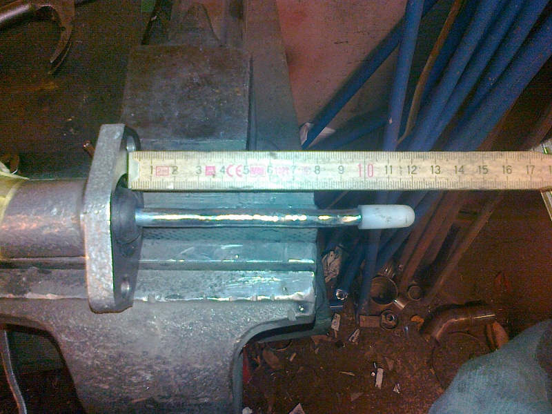

Røret som går fra clutchpumpa og ned til slavesylinderen ble fiksa i dag. Til den nette sum av 29,90 Kr.

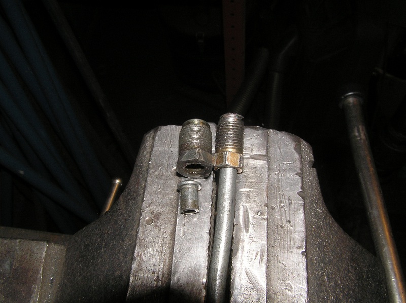

Original slave har M12x1 mens ZF'n har M10x1
Som flere påpekte over her så finnes ikke M12x1 omtrent hos noen. Og jeg var ikke så lysten på å betale nesten 500 pessetasser for ny slange akkurat nå.
Så jeg satt å surfa litt inne på Race-Tema sine sider og fant ut at de selger jo nipler med M10x1 :D
Så jeg kjøpte ei pakke med sånne og modifiserte den litt og vips så var det løst. (Tror jeg. For jeg har jo ikke sjekket om det er tett enda da kassa ligger på benken)
Innvendig hull i nippelen var 5mm og røret som er nederst (etter gummien) var litt over 6mm.
Nippelen ble borret opp med 6,5mm og tredd inn på røret.
Også lånte jeg bremserør-verktøy av min bror og lagde ny flens på røret og prøveskrudde nippelen med rør i slavesylinderen.
Det virker som at det ble brukbart.
Så da sparte jeg de kronene :D
Nippelen er selvfølgelig pusset pen og ren :) original Volvo til venstre og ZF på røret til høyre.
