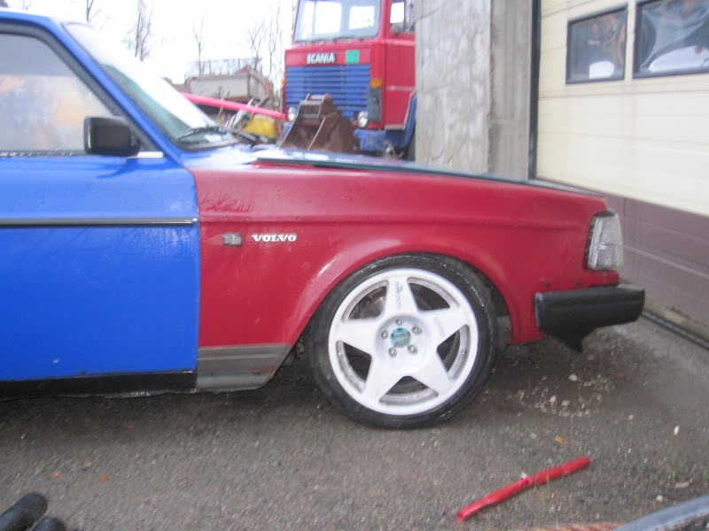

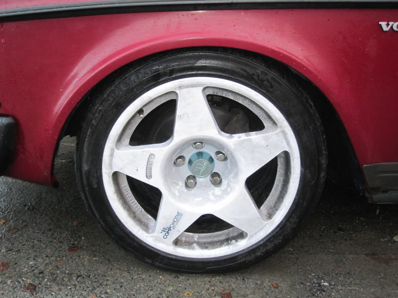

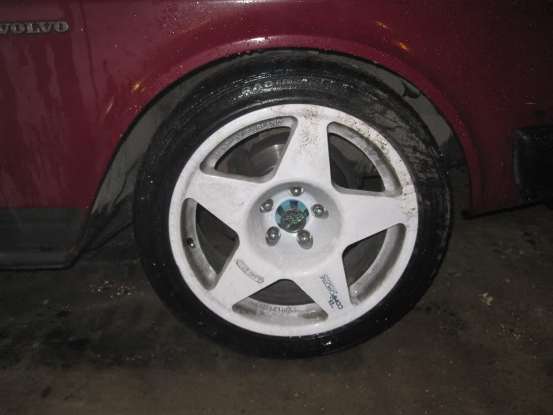

FØR:
http://forum.vccn.no/img-dump/2010/10/1825.jpghttp://forum.vccn.no/img-dump/2010/10/1826.jpg
http://forum.vccn.no/img-dump/2010/10/1827.jpg

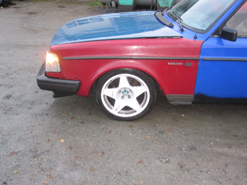

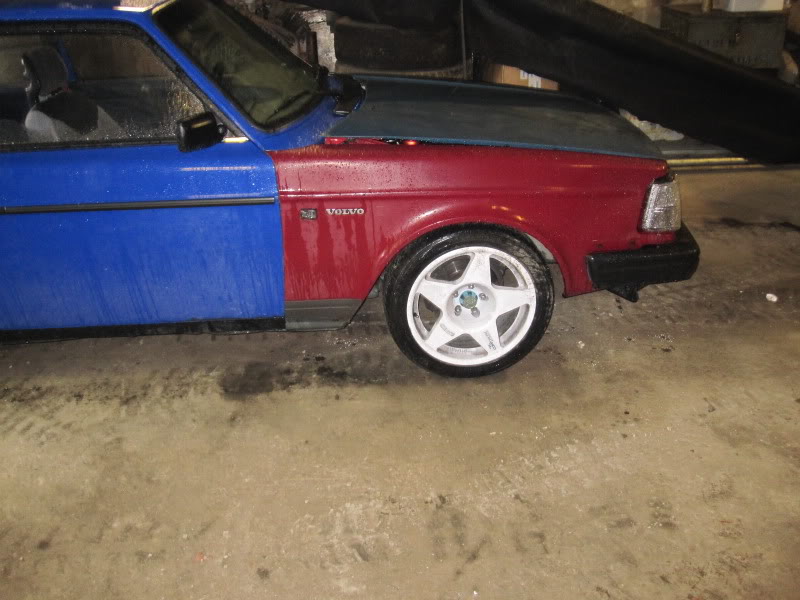

ETTER:
http://forum.vccn.no/img-dump/2010/10/1828.jpg
http://forum.vccn.no/img-dump/2010/10/1829.jpg
http://forum.vccn.no/img-dump/2010/10/1830.jpg
http://forum.vccn.no/img-dump/2010/10/1831.jpg
http://forum.vccn.no/img-dump/2010/10/1832.jpg

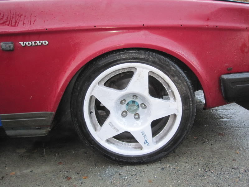

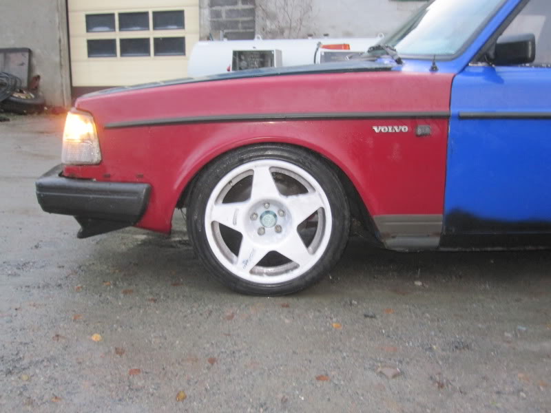

stuket ble greit syns jeg, må få senka mer bak men.. lurer på å hive inn litt stereo ^^
bilen må få justert tenninga hvertfall, seint trykk å drar dårlig også nå :P
skulle fått til å kjørt den i benk en gang så justert alt 100%, men er bare helgene jeg har mulighet og da har jo folket stengt? :rolleyes:
LIKER DETTE, det ble fin høyde fram ser jeg
hehe, jepp :D
må bare få senka bak i tilegg så..
Meeeget bra ;)
Coilovers bak da så har du det :D Evt Bosch Custom Senkesett :cool:
Helt passe. :)
du kan ta 15-20mm hvis ikke jeg husker feil på skåla bak også, bare lage ei plate med styring til fjøra som blir fjørsete.
ja, syns det så bra ut jeg også :)
få samma høyda bak så blir det knall!

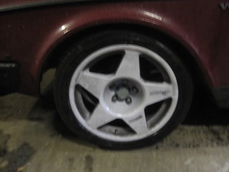

skal lakkere vinterfelgene i morgen, å få lagt på nye piggfri dekk i løpet av uka :) 205/45-17. hvite TSW Imola :)
