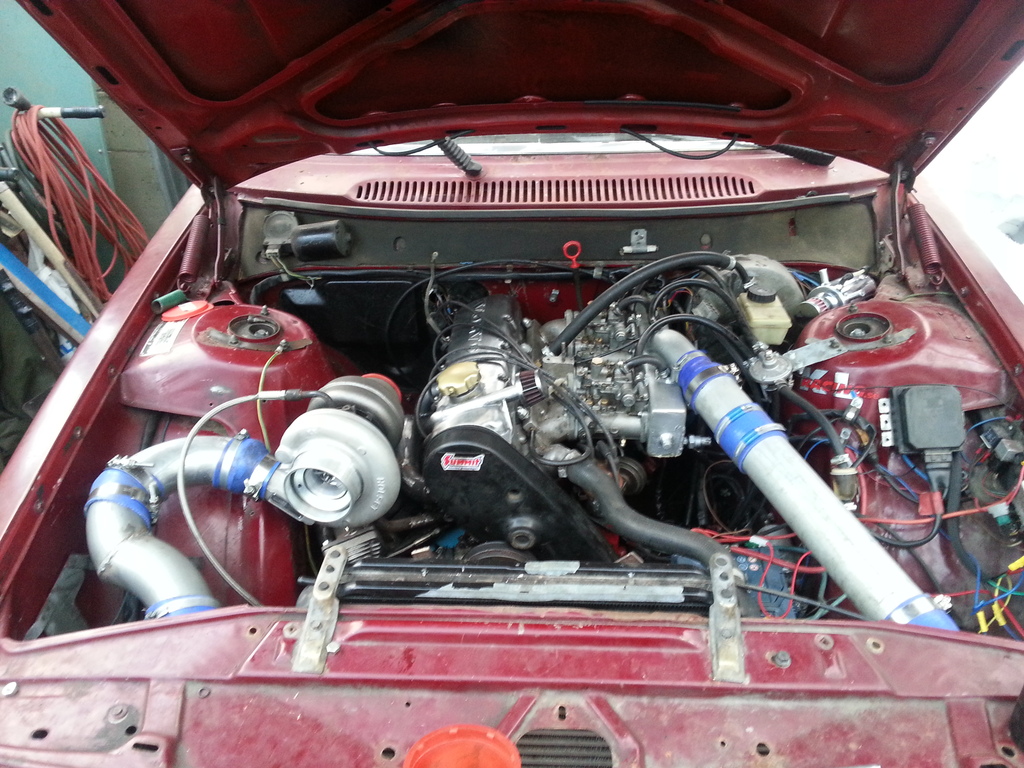

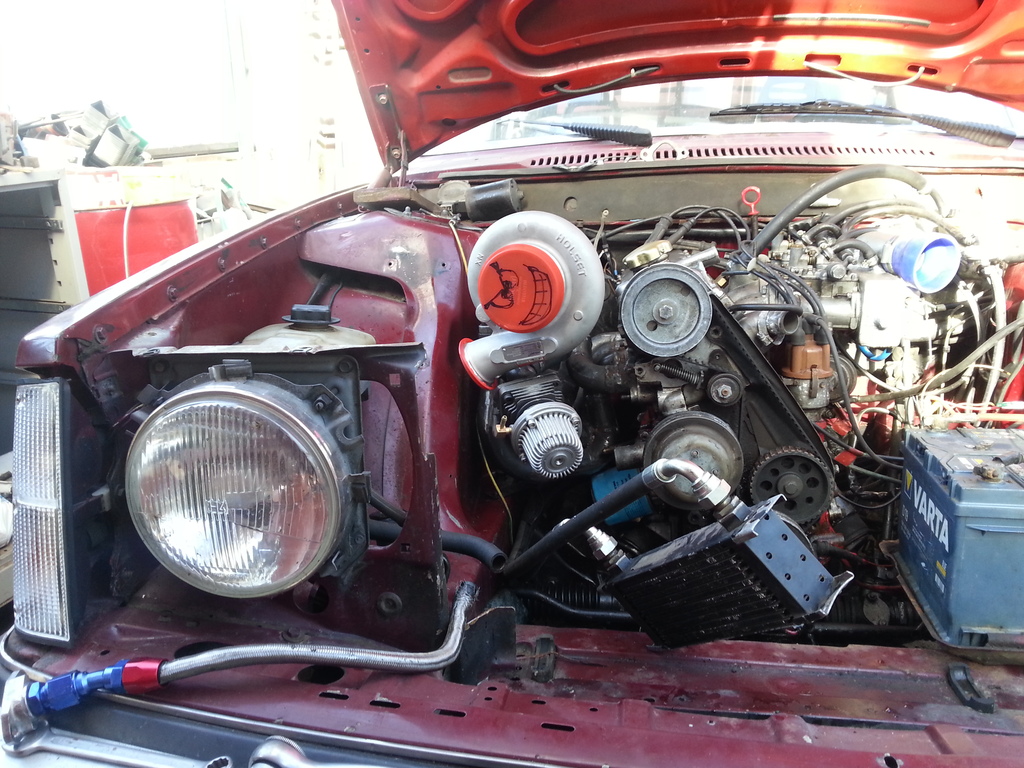

Har endelig fått gjort litt småtteri på bilen igjen i helga :)
fått på oljekjøler med skikkelige hydraulikkslanger, fiksa oljeretur fra turbo, begynt montering av coilovere og forskjellig annet småtteri. Ikke mye å se men slenger med noen bilder:
http://forum.vccn.no/img-dump/2015/03/793.jpg http://forum.vccn.no/img-dump/2015/03/794.jpg
Er veldig fornøyd med coiloverene så langt. virker stive å fine. på bildet er de juster omtrent på midten, så er mer å gå på :P på topp så er den omtrent så høy som med senkefjører :)

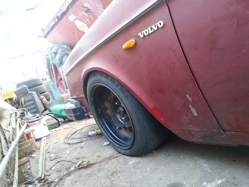

Blir bra det her. :) Røslig den turboen. Mål på felgene? Venda 15" som er bredda innover? Satt fint.
Håper det. Holseten ser en del større ut en den er ;)
Ja er 15" felg bredda til 9,5". Sves på baksida fra v70 fel på framsida på 940 felg.
brukbart, detta blir en rååå skyss ;)
det blir da ihvertfall en skyss :P
hahaa, trur du skal leite lenge etter en lik en i værtfall, i værtfall i storelvdaln :)
vart bra med coilovers, heftig stuk med litt dekk og bredde plåtfelger og :D
ja vart bra stuk. skal begynne på andre sida i morgen ;) blir ikke gjort så mye om gangen serru :P

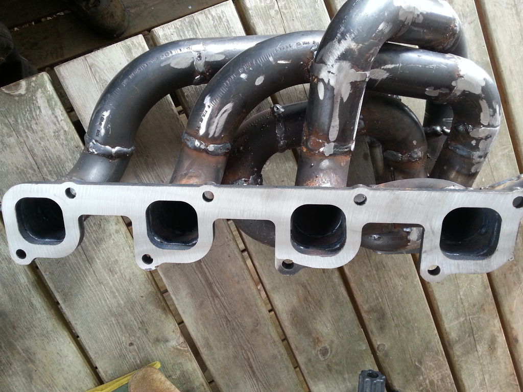

Planslipt grenrøret i dag, montert dynamo og litt annet småteri i dag :D
http://forum.vccn.no/img-dump/2015/03/1343.jpg
Da begynner det å ligne å en motor igjen :) Fikk montert turbo og alt rundt den i dag. fylte olje og prøvde å starte, men det hadde gått hull på oljetilførselen til turboen så det spruta ut olje der. Får stikke på Tess over påske å få laga meg en ny slange. Må vel av igjen med alt sammen for å få bytta den.. men men :P
Trykkrøra skal byttes ut etter hvert med 2,5" og gjøres lit penere. Det neste på lista når turboen og alt er tett og fint blir å koble opp datatenninga. Skal bli spennende å se hvordan den virket :)
De sier bilder sier mer en 1000 ord... så her er et:
http://forum.vccn.no/img-dump/2015/03/1366.jpg
Skjønte ikke helt det.. hvorfor vil de knekke? bolthullene på flensen som skrur grenrøret til toppen?
Det er bra, skjer da litt innimellom :P
Når flensen blir varm så vokser den. Hvis bolthullene passer alle pinnboltene når den er kald så står den i spenn når den er varm. Over tid så vil pinnboltene knekke. Volvo har derfor 8,5 - 9 mm hull på det nederste hullet på syl. 3. De andre hullene er større og på syl. 1 er hullene ekstra store.
Aha. skjønner ;)
