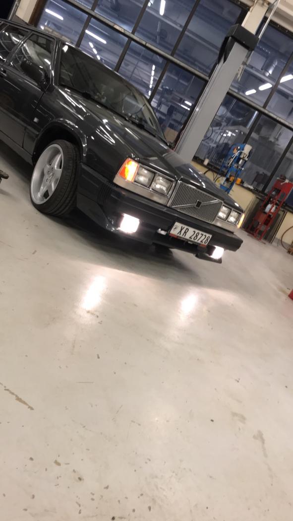

Det var for det meste utvendige lys jeg fikk påpakk om på eu kontrollen, er i god gang med å få til dette men sliter med å få til tåkelysene. kommer ingen strøm frem til kontaktene og lite strøm i kontakten ved bryter inne i bilen.
Håper å komme ett stykke i morgen [emoji5] få til tåkelys fram [emoji5]
Noen som har noen tips om tåkelys og blinklys? Får ikke dette til å virke[emoji848] tror det er en go samme feilen [emoji848] jording?

Sliter fortsatt med problemet med blinklys og tåkelys[emoji848]

Har sett litt på de men greier ikke å finne ut av det i bilen [emoji848] men de har en ting til felles og det er jording som går under førerstol [emoji848]
Beklager de er jordet på høyre siden ved styreenhet [emoji57]
det virkar noko rart, som regel pleier dei være jorda framme i motorrom, på kvar si side. og ein felles + som kjem frå brytaren.

Er el nett fra en 96 940 i min [emoji5] leste ut ifra koblingsskjema her inne at bryterne var jordet ved sparkeplate på h/s[emoji5]

Fikset blinklysene det var feil rele som satt i sikringsboksen [emoji28]

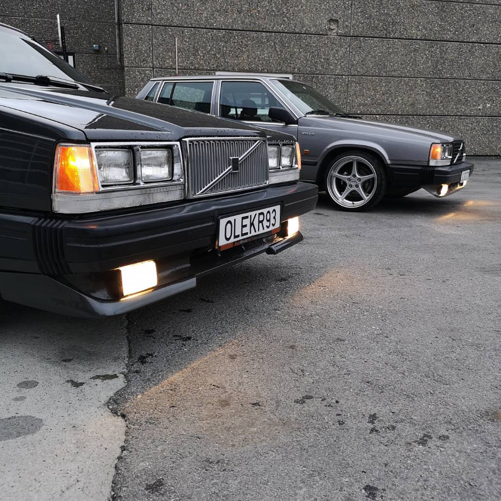

Tåkelys ferdi koblet opp[emoji5]
Idag ble 740in eugodkjent [emoji7]
Flrste treff i morgen [emoji3]http://forum.vccn.no/img-dump/2018/05/551.jpg
