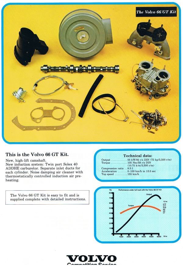

Her er alt du treng:
http://forum.vccn.no/img-dump/2010/04/728.jpg
Nice, er med ADHD forgasser også.
"Techical data" er jo helt rått :p

Edit: Gaupe! Det var jo et herlig trimsett :D
Legg merke til lengden på kamakselen VS forgasseren :D
Gaupe finnes det trykk gasser til trimsette?
TBO:Kamakselen var noe kort ja.
Men dette sette blir den jo nesten like rask som 740 med D24 på 0-100
Dette må jo være det råeste trimsettet volvo har levert!
Det halverer jo faktisk 0-100 tiden http://www.youtube.com/watch?v=GBub4ElfPsI :D
Det finnes trykksett til de forgasserne ja :) men ikke orginalt til denne bilen
Med litt variator trim så er 0-100 nede i 9-10 sekund:)
