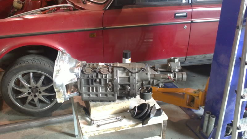

Joda! Da var clutch huset ferdig sveisa!! Montering starter imorgen:)
Er også en mulighet for at det blir handlet en reserve kasse av type BMW:rolleyes:
kjekt å ha dersom RX7 kassen ikke holder... eller til senere prosjekt;)
Clutch hus ferdig sveisa og montert tilbake i bilen!

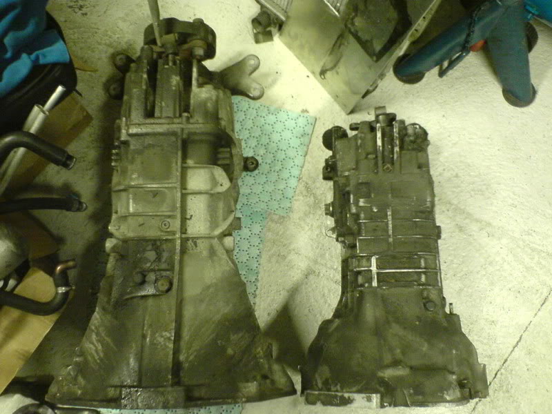

Ett lite bilde av girkassen sammen med en 265 kasse:
http://forum.vccn.no/img-dump/2010/09/1112.jpg
Jeg bommet litt på talla..
1249HK 1588NM

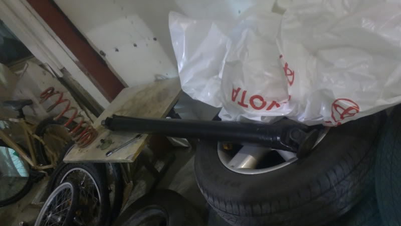

Da har mellomaksel'n kommet, og ligger klar til montering!

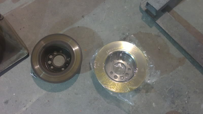

Måtte til med nye bremseskiver og klosser bak.. Ble to sett med klosser pga håndbrekket!
http://forum.vccn.no/img-dump/2010/10/1324.jpg

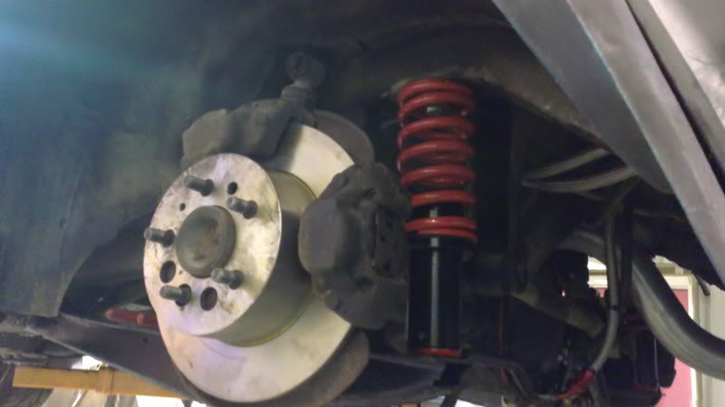

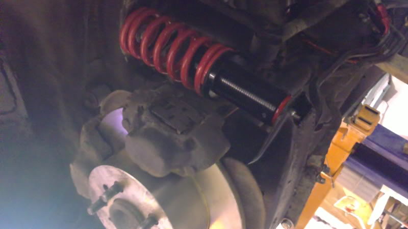

Coilovers bak:
http://forum.vccn.no/img-dump/2010/10/1325.jpg
http://forum.vccn.no/img-dump/2010/10/1326.jpg
http://forum.vccn.no/img-dump/2010/10/1327.jpg
ferdig men ikke nokk nedstilt!
http://forum.vccn.no/img-dump/2010/10/1328.jpg

i helvete.... TO kaliptere bak på hver side :p jaja sikkert ikke værste måten å ha hydraulisk nåndbrekk om det var det du hadde?
Er det ja :)
Smart måte å få hydr.brekk på det. :)
Jupp! På denne måten slipper jeg å koble meg inn på det orginale systemet.
hvordan har du festa de ekstra kalipperne? grov stålbrakett fra org
kalipperfeste elns?
Rett på "navet" ?
Er sveisa fast på samme plass som det orginale. (Navet/lagerhuset)
Bare at denne står på oversiden og ikke baksiden slik som den orginale
(muligens litt dårlig fortalt :s )

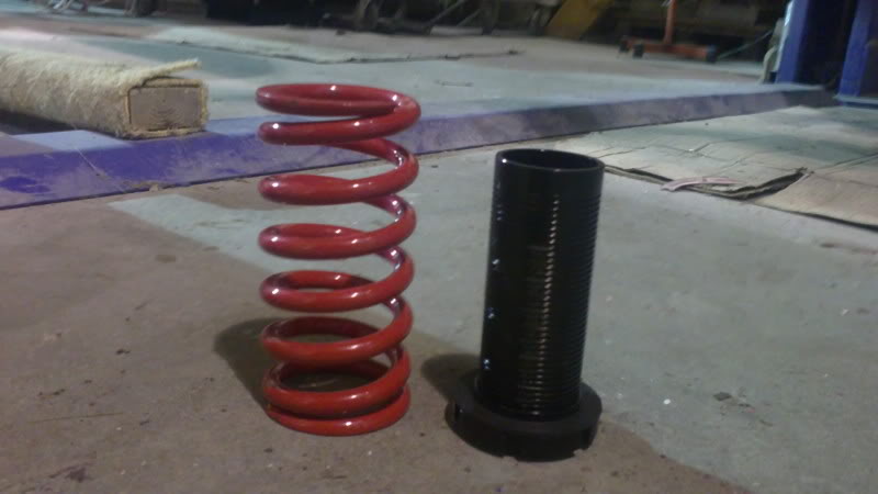

Bestilt coilovers på ebay eller?
Lagde du noe for å feste fjæra oppe og noe til justeringa under eller?
Jepp, Coilovers fra ebay!

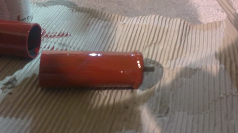

Lagde hylser som jeg skrudde fast justeringen i.

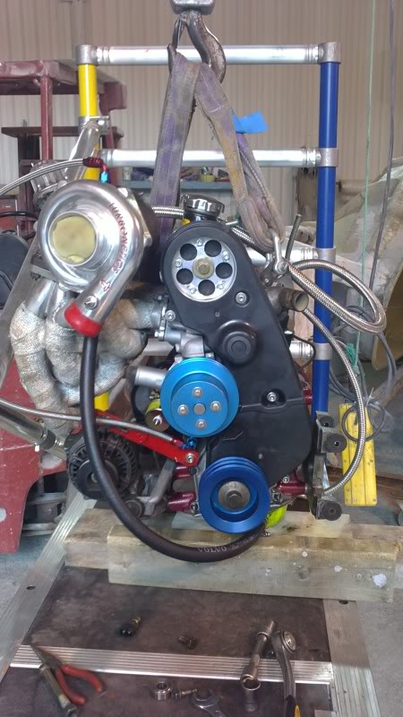

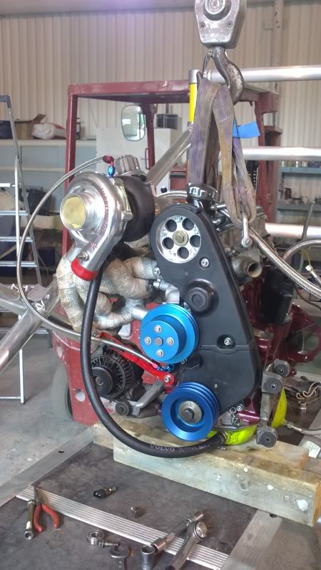

da står motor og drivverk i bilen! Påbegynt montering av radiator og div..
Bilder kommer senere idag ;)
