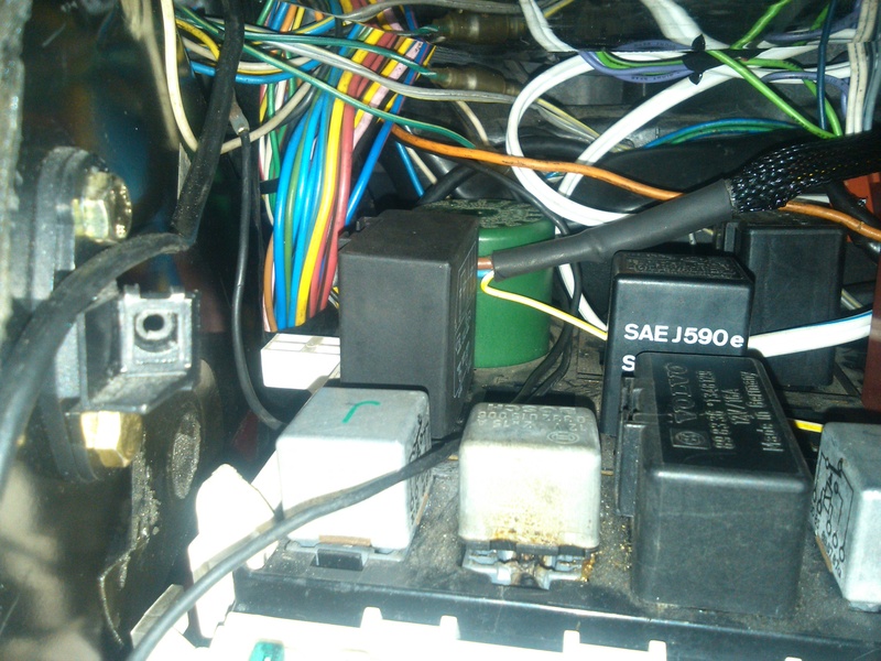

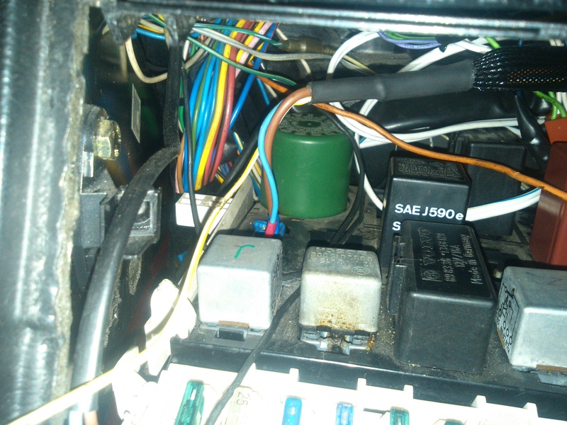

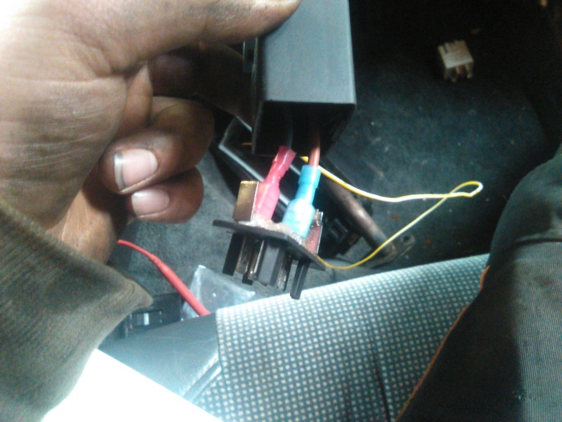

Men. denne løysinga var snar, men ikkje heilt idiell. syns ikkje kabelskoa blei faste nokk.. kom såvitt borti dem så datt dem ut

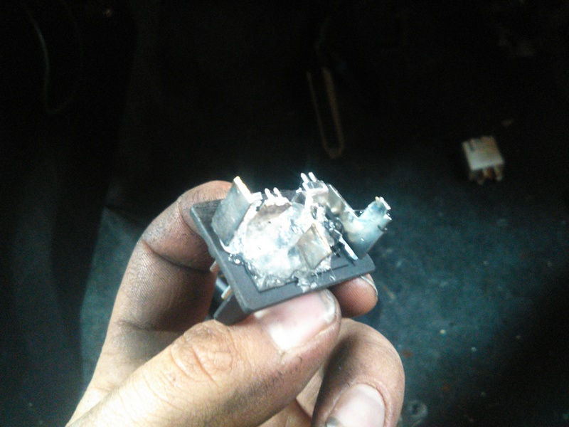

Så da tok eg ett gammelt rèle. og starta opp propanen å rydda reint. så fyrte eg opp lim pistolen, og limte fast alle stikka, da dem ble løse..
http://forum.vccn.no/img-dump/2015/04/963.jpg

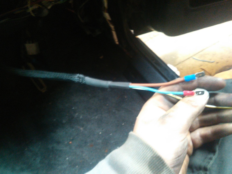

Borra på 2 hull og tredde inn kabler å kobla sammen

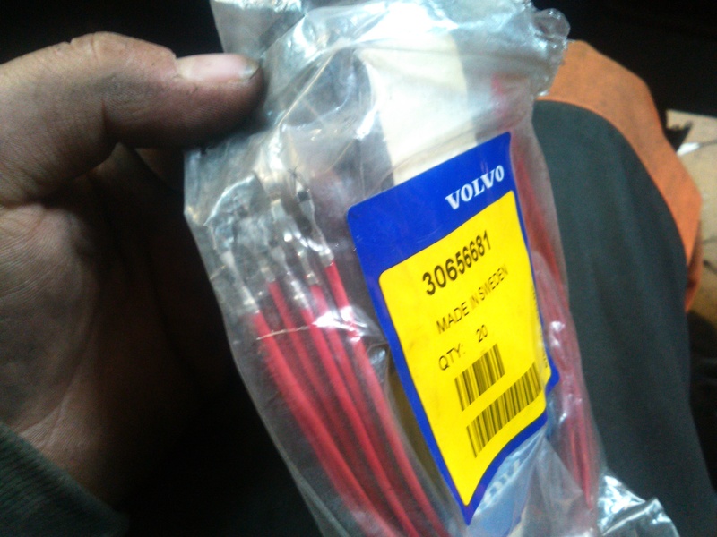

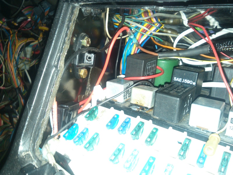

Men, fan. sku vær sikkring på ledninga til bensin pumpa rød/gul (brun).. så demonterte og kjapt å monterte på ei sikkring

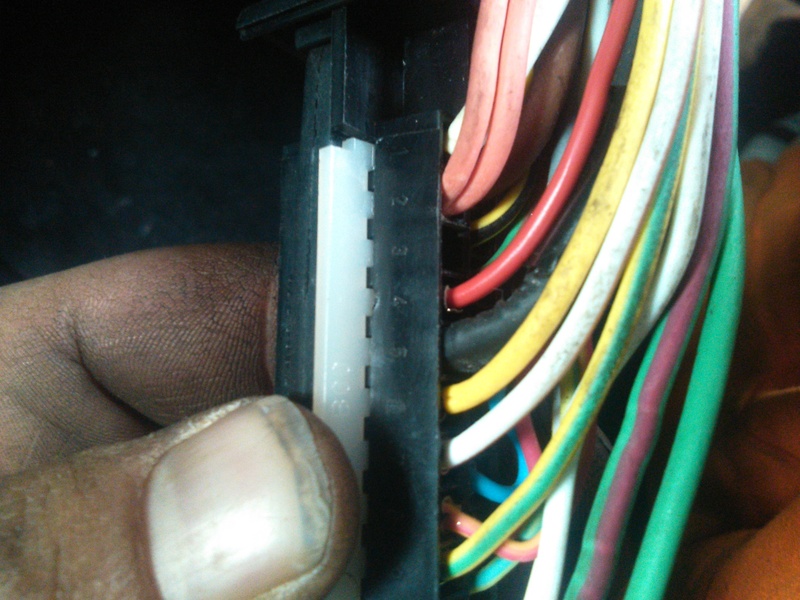

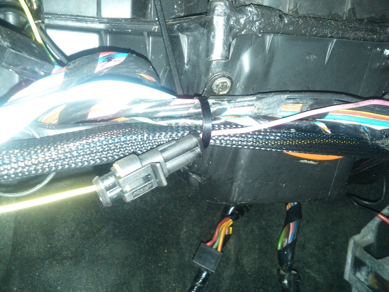

Så var det og finne en ledning med strømm på hakk3 på nøkkelen.. målte litt rundt. å fann ei ledning i motronic kontakta.
så klippte den (rosa) var lite gira på og klippe i ledninga bak på tennings låsen. liker ikkje og klippe i orginal elnett, anna en om eg må..
PÅ med biltema sine flotte kabelsko..

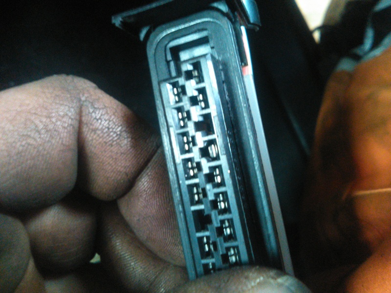

Og tilbake til å klippe i orginale elnett, om eg i frammtida sku finne på og bygge motronic i gjenn. noe som ikkje vil sje uansett..
så har eg laga klart for det.. stikk nr4, bare og knipe den rosa ledninga på den røde der..
