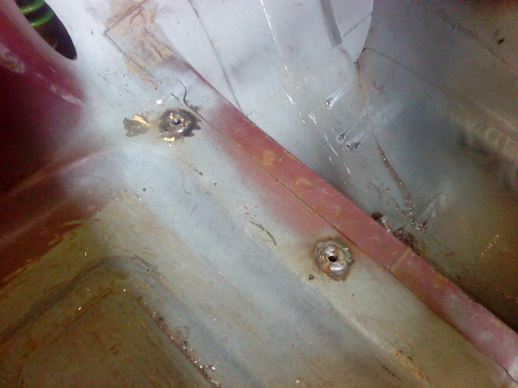

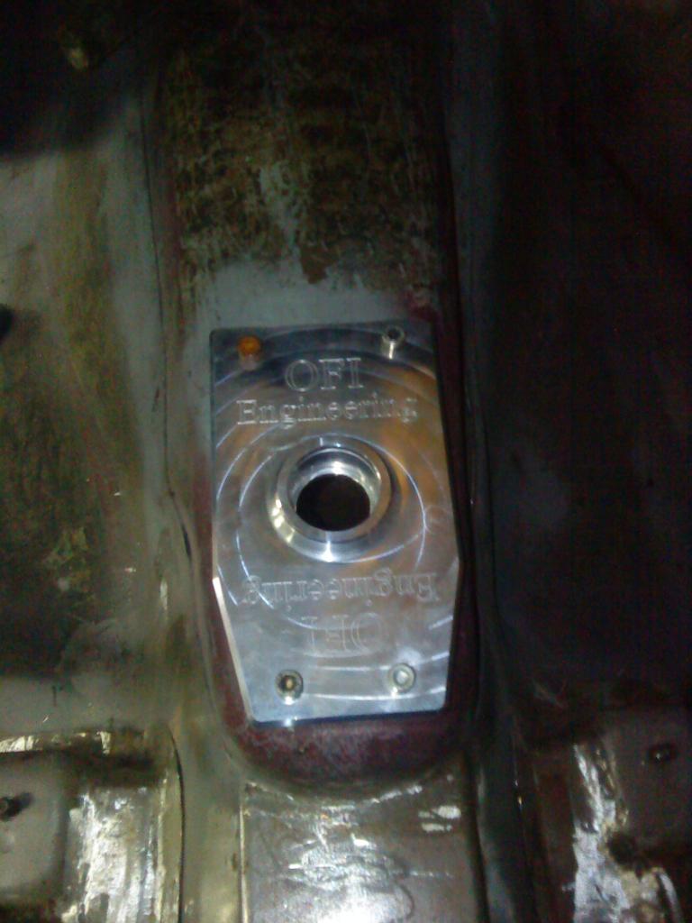

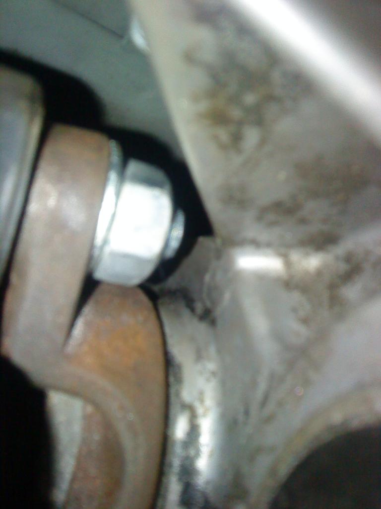

Sveiste inn muttera til bensinpumpe plata i dag. Dei to fremste kom litt for langt ut på grunn av kræsj med vangen der. Dumt hola havna akkurat der, skulle heller flytta plata litt bak.
http://forum.vccn.no/img-dump/2014/08/596.jpg

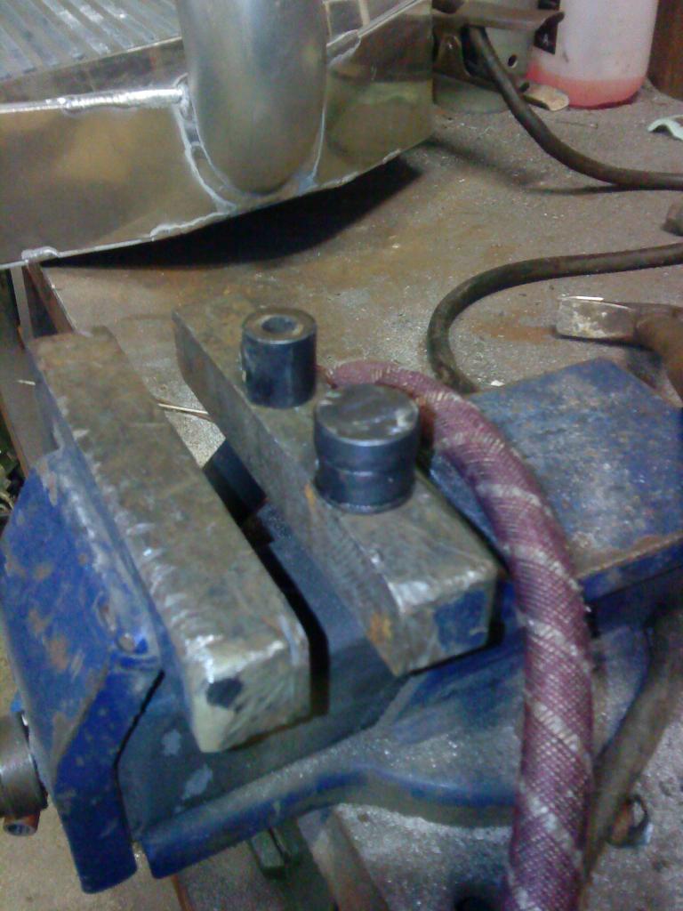

Sida hola framme blei litt skeive kjem eg til og sette plata på gummisko. Då slepper eg ha gummisko under bensinpumpa og:)Testa med dei som høyrer til radiator og intercooler,kjem til og skaffe noken lavare til plata.
http://forum.vccn.no/img-dump/2014/08/597.jpg

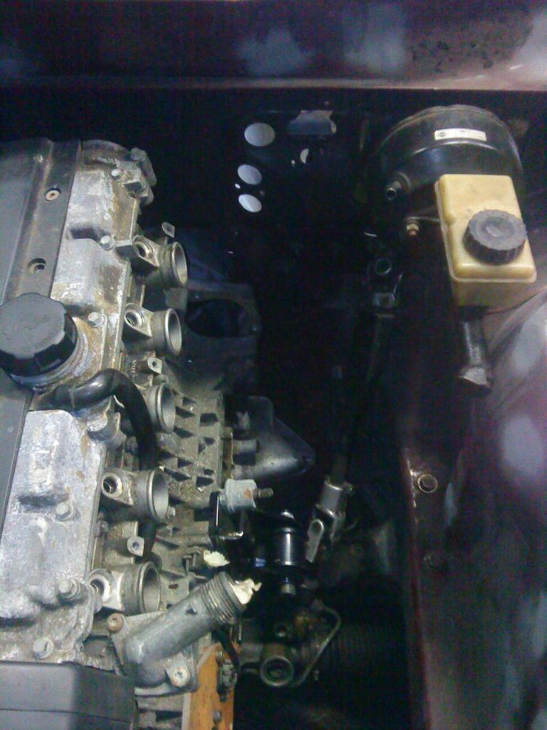

Monterte innsugsflensen for gøy for og sjekke plassen, ser ut som det blir veldig god plass til nytt innsug!:)
http://forum.vccn.no/img-dump/2014/08/598.jpg

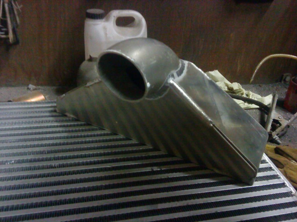

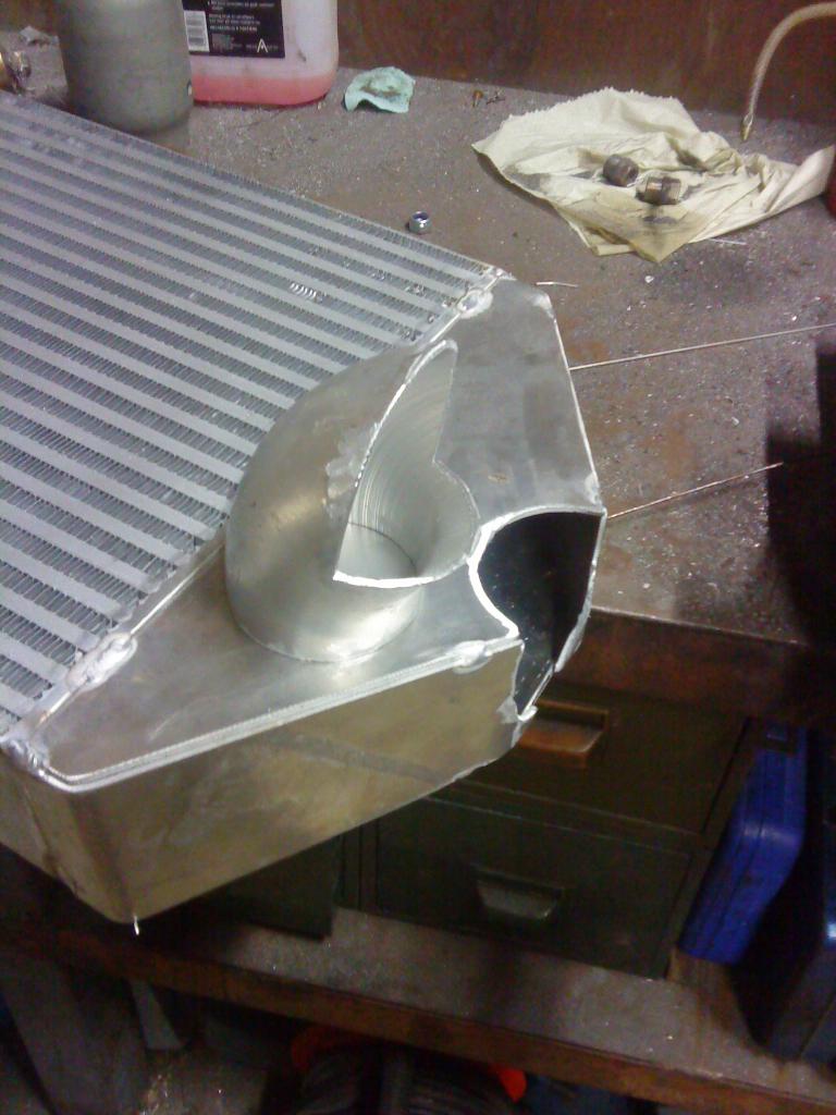

Skjærte laus intercooler røra og kappa dei.
http://forum.vccn.no/img-dump/2014/08/2367.jpg

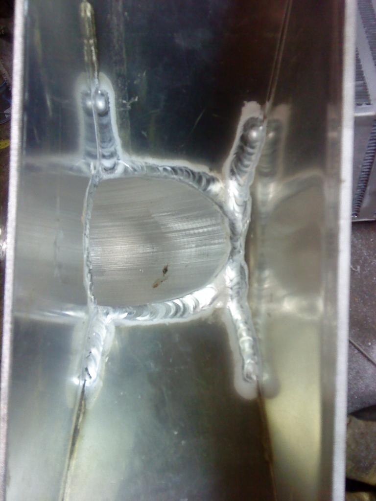

Sveist på igjen.
http://forum.vccn.no/img-dump/2014/08/2369.jpg
Og sveist innvendig.
http://forum.vccn.no/img-dump/2014/08/2371.jpg

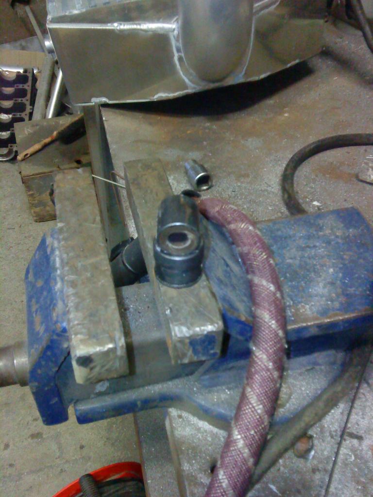

Kappa av enden.
http://forum.vccn.no/img-dump/2014/08/2384.jpg

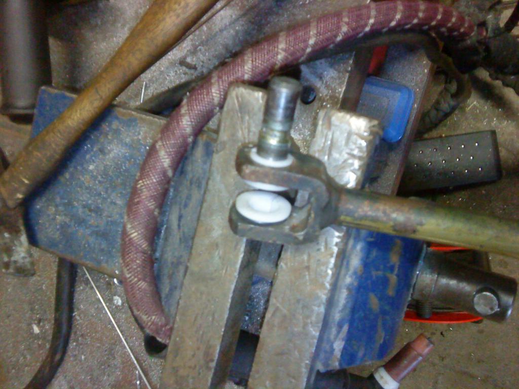

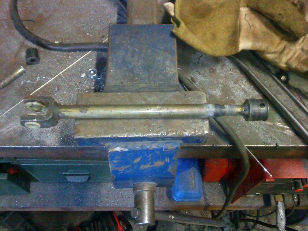

Sveist på mutter på staget.
http://forum.vccn.no/img-dump/2014/08/2387.jpg

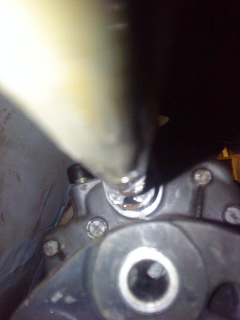

Og skrue på girkassedelen.
http://forum.vccn.no/img-dump/2014/08/2388.jpg

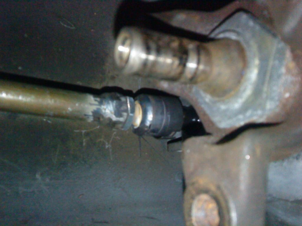

Detta funka då IKKJE:p Uansett kor hardt eg drog til kontramutteren løsna staget når eg drog girstanga bort for og gire til 1. gir. Så det blei skjært sundt igjen og sveist ihop stumt.

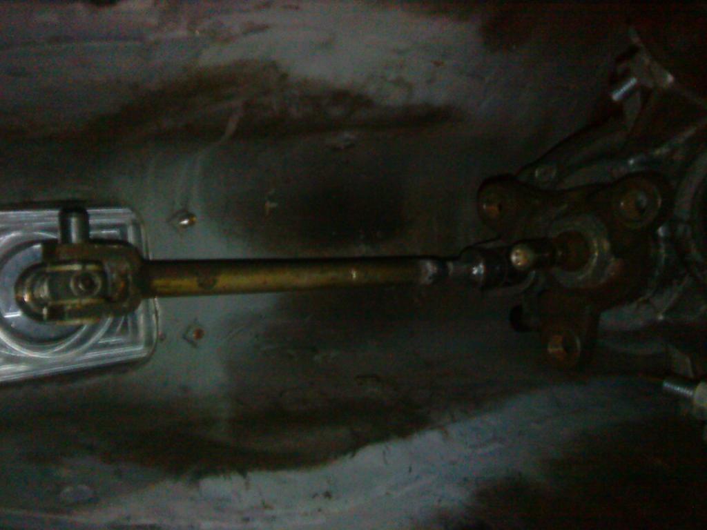

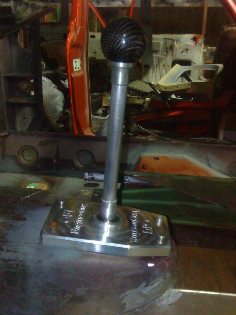

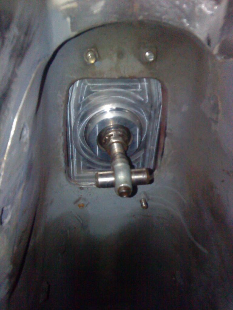

Girstanga i fri posisjon, står heilt beint sidevegs.
http://forum.vccn.no/img-dump/2014/08/2398.jpg
Men haller bitte litt fram, men det får gå:)Ser mykje verre ut på bilde ein det er!
http://forum.vccn.no/img-dump/2014/08/2400.jpg

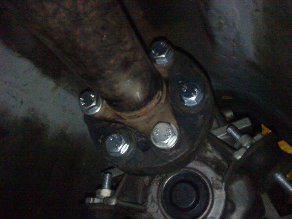

Monterte hardykoblinga, vil det gå med så lite klaring til spakestellet? Burde gå fint då hardyen ikkje skal flytte på seg?
http://forum.vccn.no/img-dump/2014/08/2403.jpg
Var lite klaring til skruane med mutter og på bakside mot girkassa.

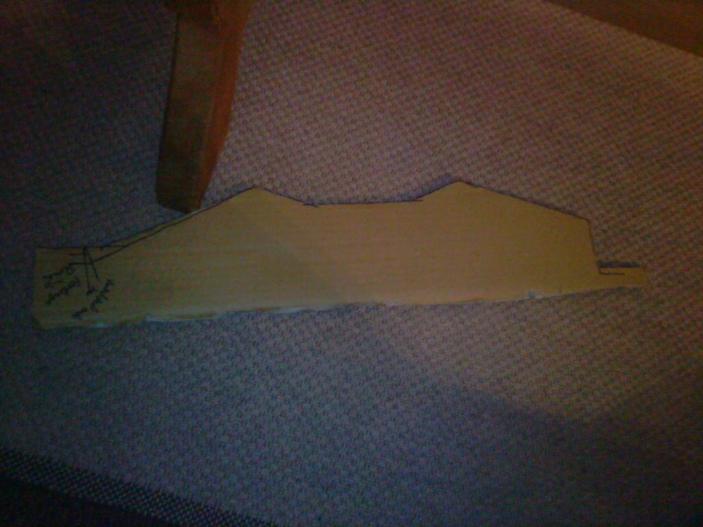

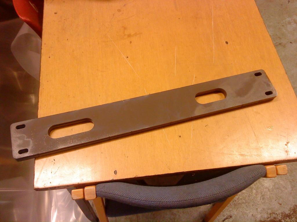

Og lagde mal til girkassetraversen. Det er toppen som er malen, resten er ikkje sånn det skal være:p Testa pappen og den passa mot bilen men blei veldig usikker når eg tegna den opp i lunsjen ein dag då det ser ut som girkassa haller mot venstre?:confused: Eller vertfall at festepunkta som gummikuddane er skrudd i gjer det. Viss vangane på 240en er like høge vel og merke. Kan være dei ikkje er det sida Teigen seier bilen blei bygd med 2-4" som mal:p

Fekk eit lite problem med girkassa. Gjekk fint i revers med justeringa på staget. Etter eg sveiste det stumt fekk eg den ikkje i revers lenger men den går fint i alle andre gira. Prøve og snu på kassa osv. Så eg tok av girstanga og satt skrujern rett i staget til kassa, men får den fortsatt ikkje i revers?:confused: Ikkje antydning eingang, har prøvd og snu på kassa både imellom testa og undervegs. Noken som veit ka som kan gjere det?Håper verkeleg ikkje kassa er øydelagt!!
Klaringa til hardy'n er nok. Tror ikke jeg har så mye mere selv :)
På reversen. Du kjenner det hakke du må dra den over sikkert?
Har du prøvd å rotert på girkassa slik at dreva flytter litt på seg?
Kan hende dreva butter mot hverandre uten å få inngrep når du prøver å sette den i revers.
Okei, det er bra:)
Kjenner den blir vridd til den stoppar når eg vrir den over til sida så får eg ikkje rikka den etter det. Glir fint bak i 5. gir men har ikkje sjangs og rikke den framover mot revers. Men hadde den som sagt i revers på Lørdag. Har prøvd og flytte litt og litt på girkassa, prøvd og flytte masse og masse og prøvd og flytte mens eg har pressa forsiktig mot reversen:(
Anbefaler deg og bytte ut boltene på mellomakslingen og hardykoblinga, tror du klipper de fort med litt power.. 12:9.
8.8 i mellomaksell holder ikke lenge nei ;p

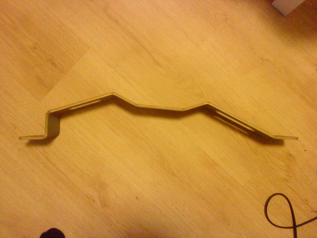

Skjært ut plate til girtraversen:)Lagde 3stk sida det er vanskeleg og treffe med vinklane på første knekking, men det gjekk overaskande bra denna gangen:p Så då knekte vi to:)Ein kompis på jobben som knekte for meg.
http://forum.vccn.no/img-dump/2014/08/2586.jpg
Ferdig knekt:)Her ser deke at enten er girkassa skeivt sveist eller så innfestninga skeivt støpt frå fabrikken. Viss ikkje det er noke gale med malen min då:p Skjærer ikkje ut dei platene som skal sveisast på under før eg har testa den i helga.

Edit: Traversen skal monterast motsatt veg i forhold til korleis den ligger på siste bildet:)
Sikkert greit å bytte bolter, men vil gjerne legge til at jeg kjører med standardbolter og 320whp 470nm og alle hestene mine blir brukt for alt de er verdt :)
Nå får nok volvobrage en del whp mer enn gamlemotoren min.
Nye 12.9 er uansett mye mere digg enn noen som er 30 år gamle :D
