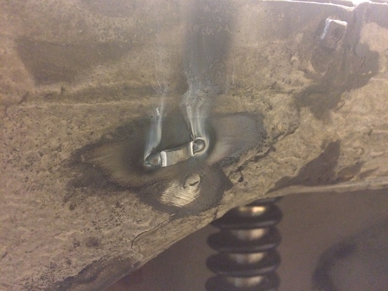

Ble ikke så lange økta i dag.

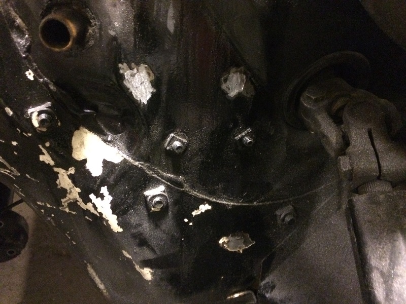

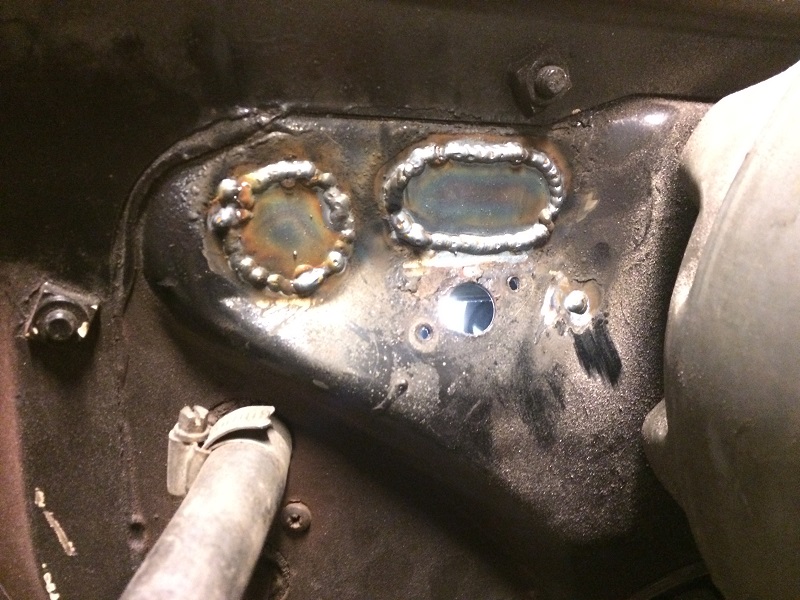

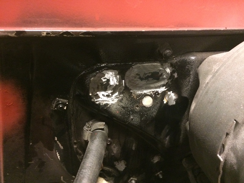

Fikk sveist ferdig torpedoplata på høyre side og tetta noen hull i den venstre.
De i den venstre ble sveist mens plata satt i bilen.
http://forum.vccn.no/img-dump/2015/04/80.jpg

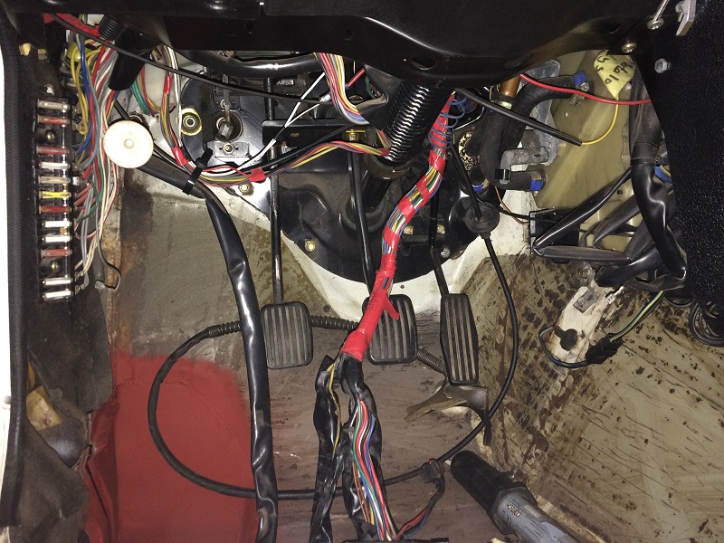

Flytting og skjuling av ledningsnett påbegynt.
Har sortert ledninger som skal til lysrele og til lykter.

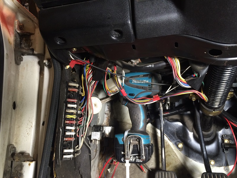

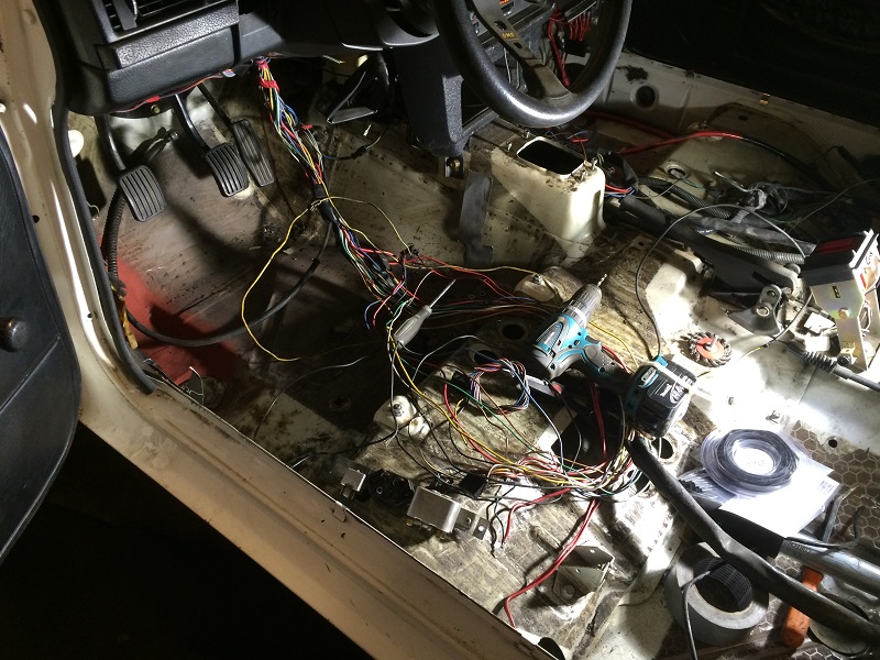

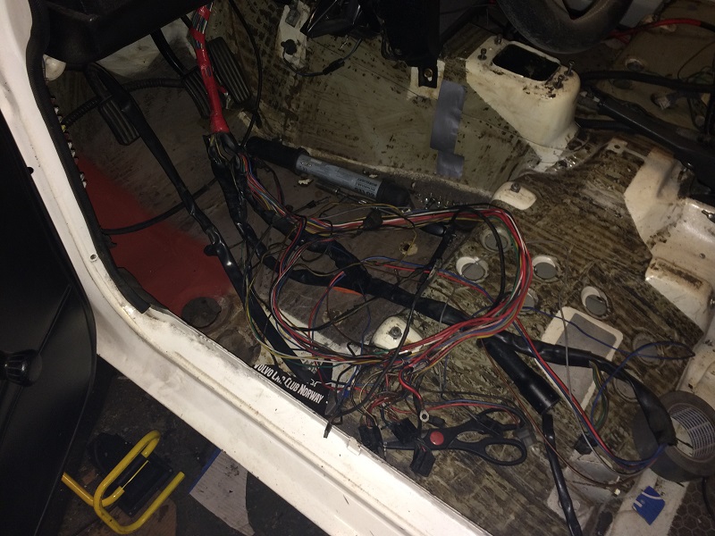

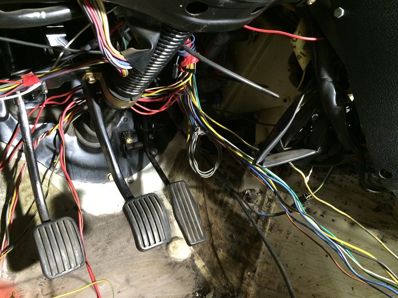

Alle ledninger dratt inn i bilen.
http://forum.vccn.no/img-dump/2015/04/410.jpg
Splitting av gammal kabelpølse.
http://forum.vccn.no/img-dump/2015/04/411.jpg
http://forum.vccn.no/img-dump/2015/04/412.jpg

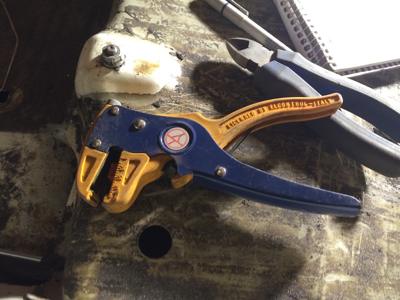

Kjekt med skikkelig avisoleringstang.
http://forum.vccn.no/img-dump/2015/04/416.jpg

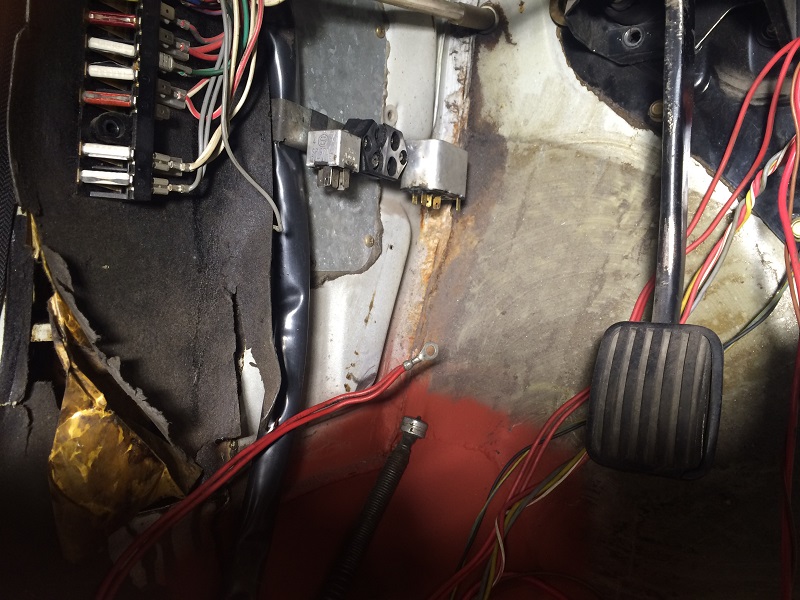

Fikk klipt og sortert litt flere ledninger og borret hullene som skal gå på førersiden og prøvemontert trekkerøret.

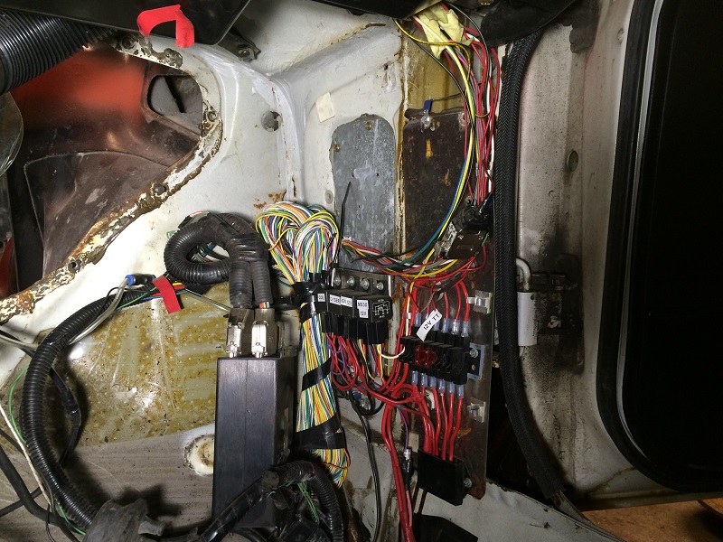

Inni hjørnet her skal releer få lov til å bo
http://forum.vccn.no/img-dump/2015/04/725.jpg

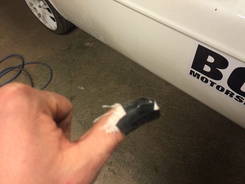

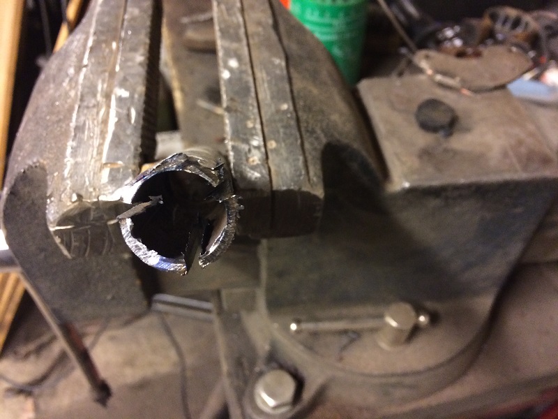

Og midt i akten med bilen drev jeg med litt selvskading :p ingenting litt gammalt gassbind fra -95 og en god eltape kan fixe.
http://forum.vccn.no/img-dump/2015/04/727.jpg

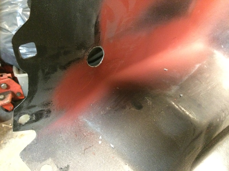

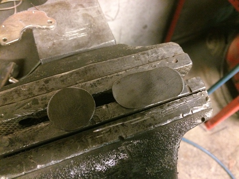

Plutselig ble det hull
http://forum.vccn.no/img-dump/2015/04/728.jpg
http://forum.vccn.no/img-dump/2015/04/729.jpg

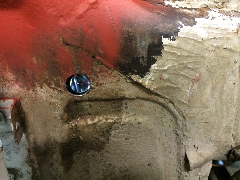

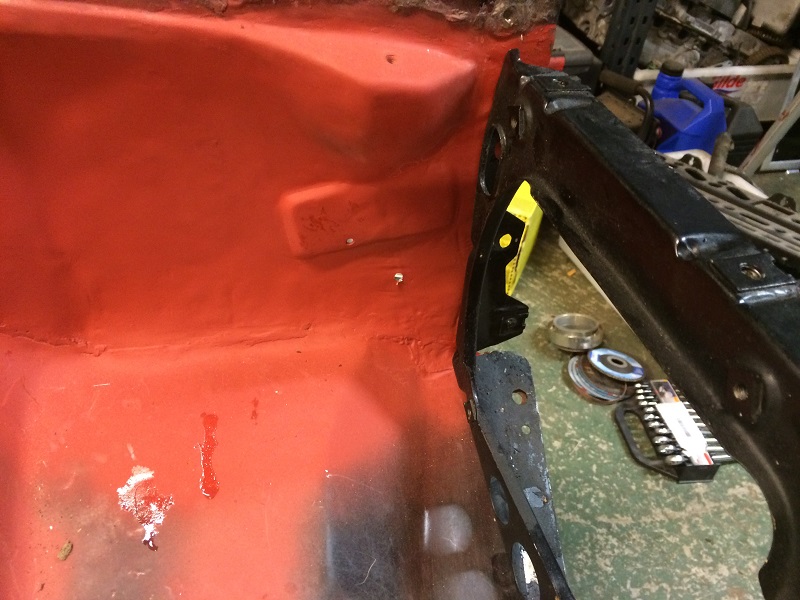

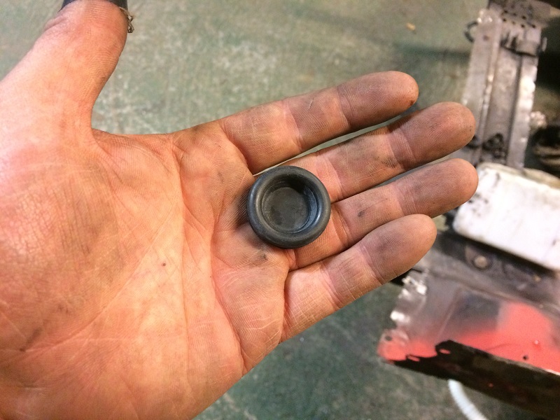

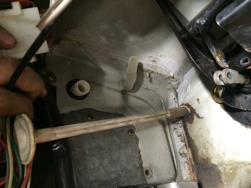

Satte lykteramma der den skal være og håper og tro at arealet der jeg har borret er sånn passe plassering av gjennomføringa.
http://forum.vccn.no/img-dump/2015/04/730.jpg
Bruker sånne. 27mm utvendig tror jeg de var. Må kjøpe flere ettersom jeg bare hadde 2 igjen.
Trekkerøret er 20mm utvendig og sitter godt.
http://forum.vccn.no/img-dump/2015/04/731.jpg
Her må jeg nok frem med noe lakk eller el-tape når røret skal festes for godt. Tror det blir rart med en hvit tapp som stikker ut.

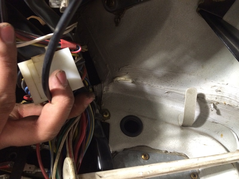

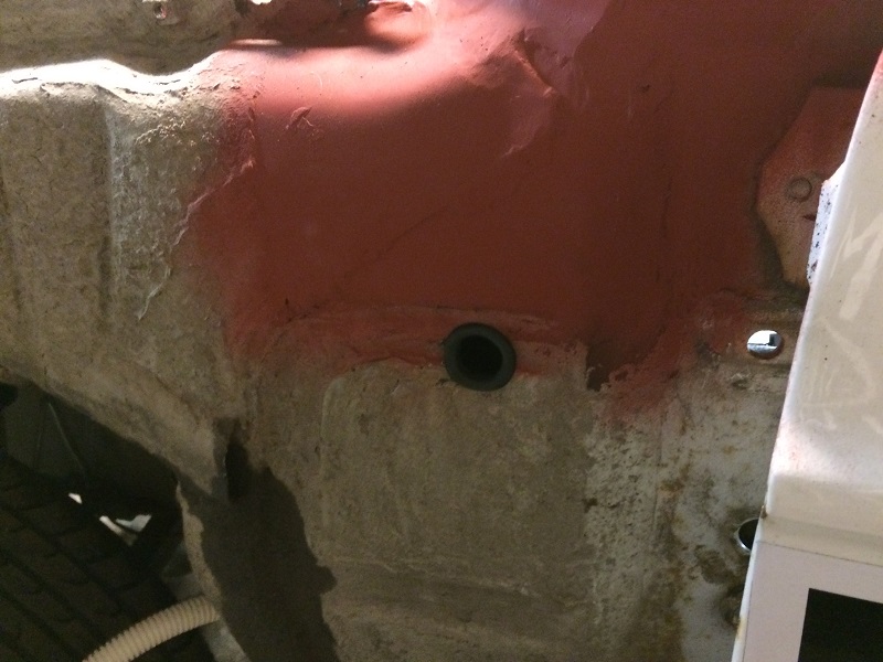

På utsiden havnet gummigjennomføringa på kanten av en profil i plata men det ser ut til å gå greit.
http://forum.vccn.no/img-dump/2015/04/736.jpg
http://forum.vccn.no/img-dump/2015/04/737.jpg
Skal prøve å få dratt kablene opp til det originale feste til kabler og bort til hjøret før de går ned.

Har fått tak i flere gummigjennomføringer. Det var ikke så lett som jeg trodde uten at folk måtte bestille. Hadde jeg hørt med Bilvarehuset Anker så hadde det løst seg med en gang :D

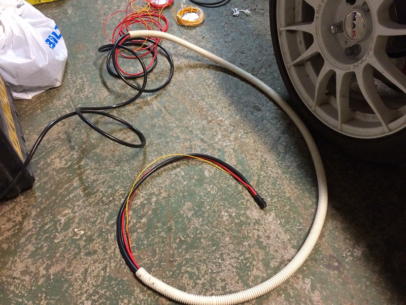

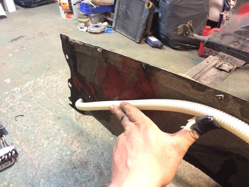

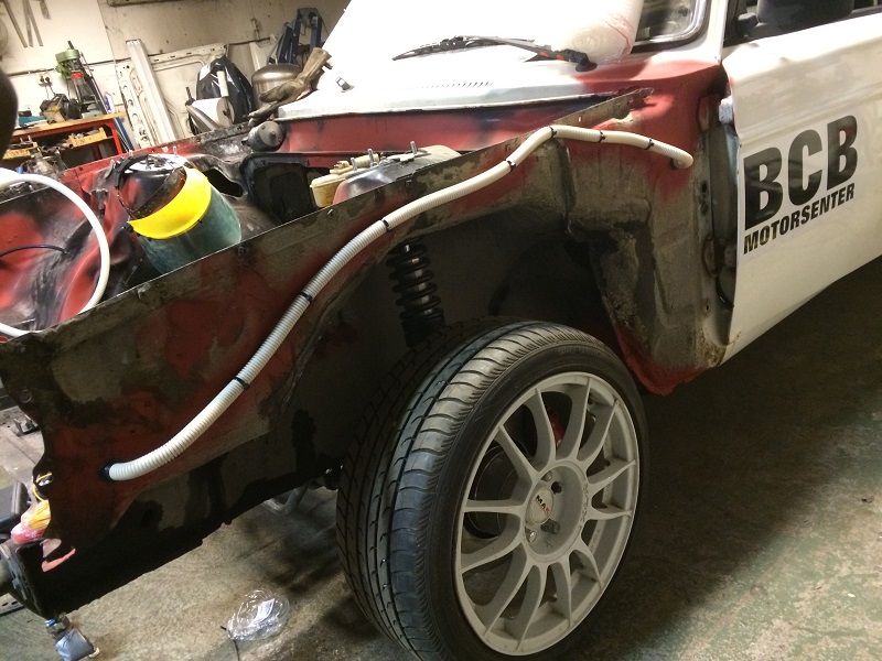

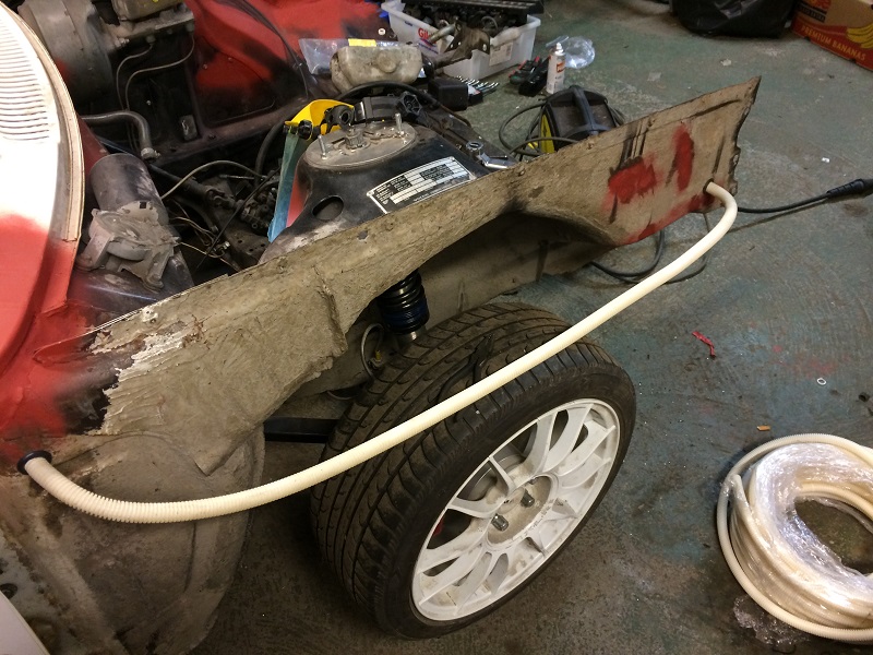

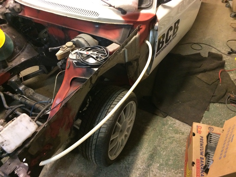

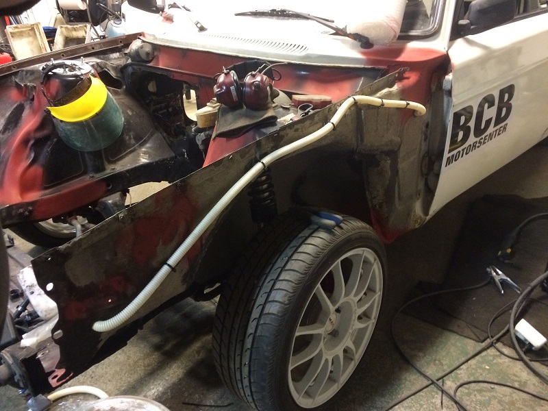

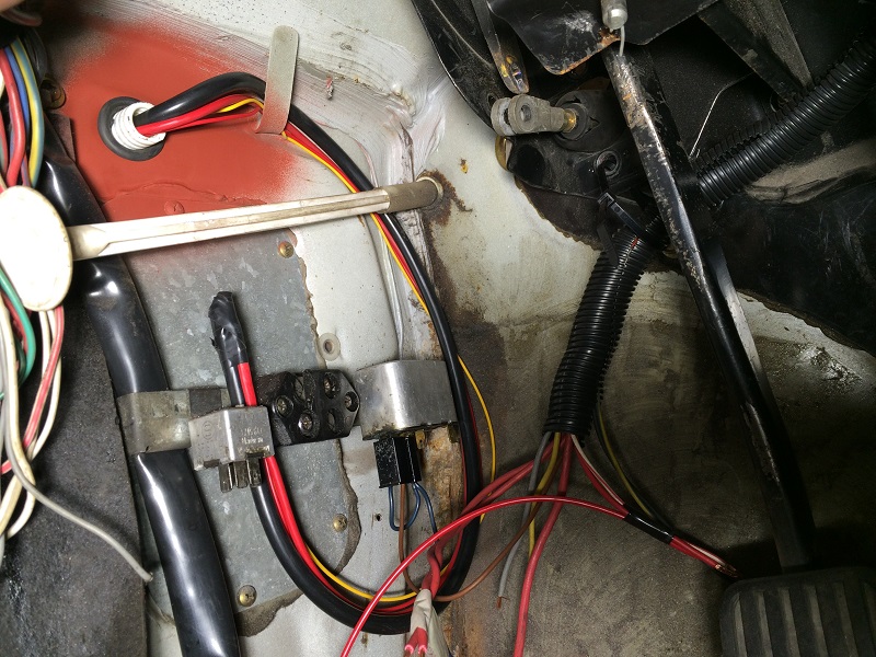

Ordnet fester på venstre innerskjerm og prøvemontet røret for å se hvordan det ble. I mårra blir det trekking av ledninger.
Rørene blir festa med strips.

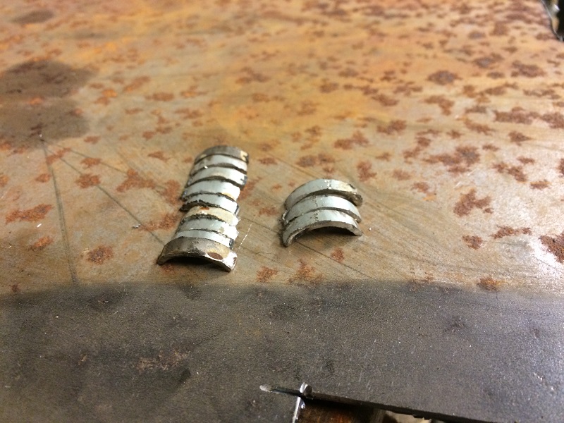

Fant ett "lagom" rør og snittet 3 spor.
http://forum.vccn.no/img-dump/2015/04/1080.jpg
Det ble til små buer
http://forum.vccn.no/img-dump/2015/04/1081.jpg
http://forum.vccn.no/img-dump/2015/04/1082.jpg
http://forum.vccn.no/img-dump/2015/04/1083.jpg
http://forum.vccn.no/img-dump/2015/04/1084.jpg
Det ble seende litt rart ut ved den plateskjøten, men måtte bare bli sånn. Hvis ikke måtte jeg evt ha kappe litt i den :D

#becauseracecar , funker ikke nå lenger med den finishen det blir på dette prosjektet. Men det gjør ingenting at ting er ryddig og strøken. Kanskje noe å gjøre på 940en min også. Vet ikke hvor mye jobb det er med å plukke av skjermer men, er sikkert ikke så mye jobb.
Gleder meg til å se ferdig motorrom... :)
Ja, dette blir digg å se :D
Genial måte og trekke ledningane på!:) tar nok litt inspirasjon frå deg der.
Vi får se hvor bra det blir til slutt :D Dette er noe jeg har hatt lyst til å gjøre lenge. Og først nå tok jeg mot til meg.

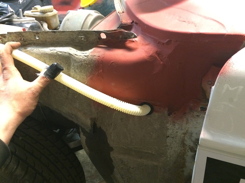

Nå er festepunkter på høyre side ferdig.

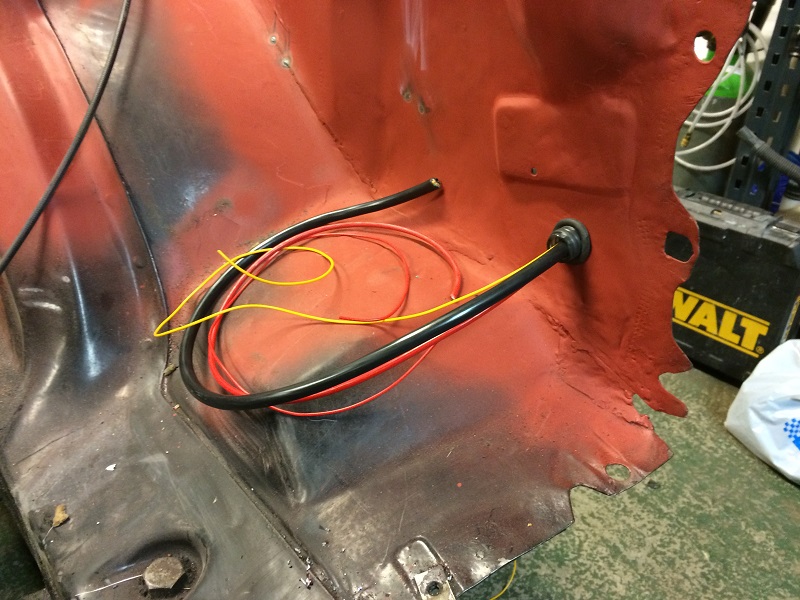

Fått borra gjennomføringshullene og skjært ut gummiproppene.
Trekt gjennom ledninger på venstre side.

På denne siden ble det litt høydeforskjell. Var litt trælete å få gjennom røret men det går nok på ett vis med litt makt :D
http://forum.vccn.no/img-dump/2015/04/1233.jpg

Funnet lengden på røret og prøvemontert
http://forum.vccn.no/img-dump/2015/04/1237.jpg
