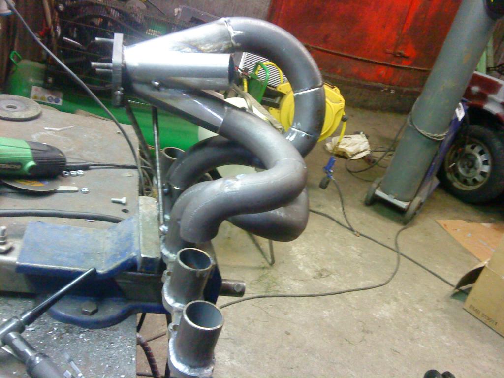

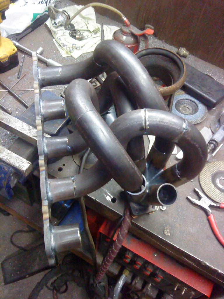

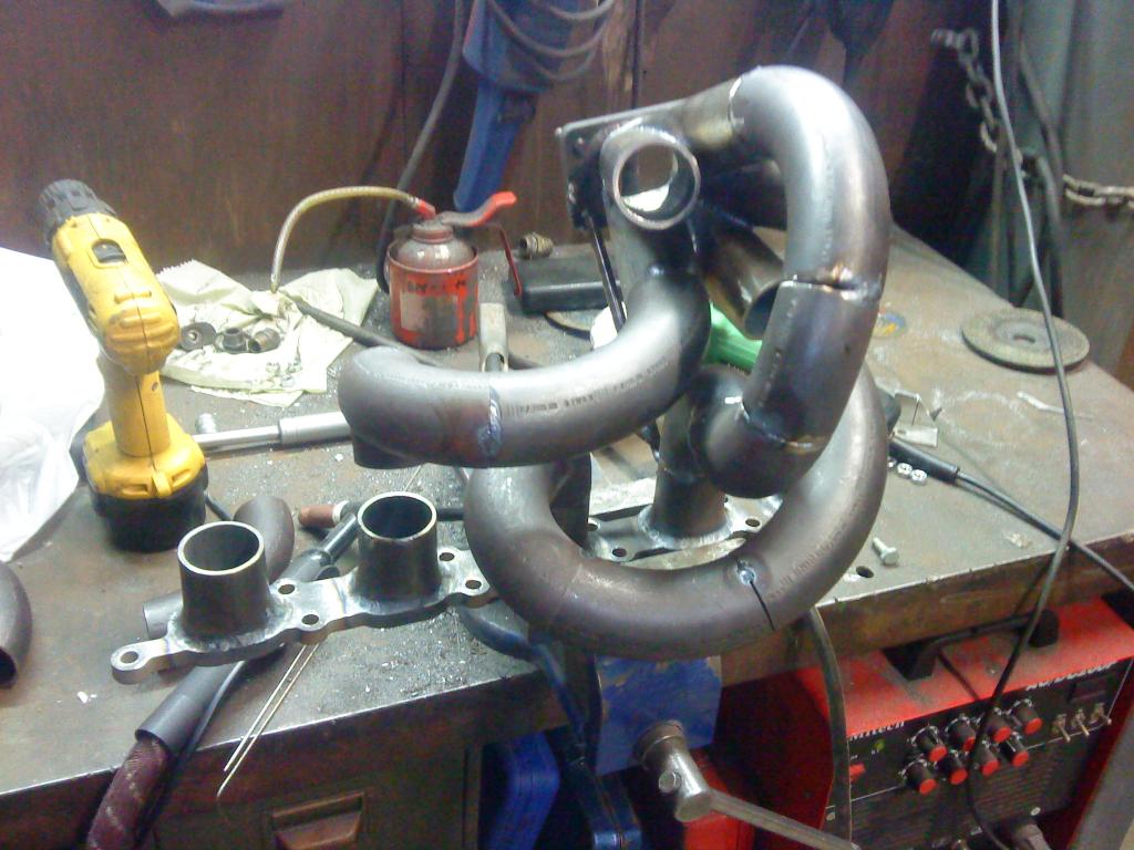

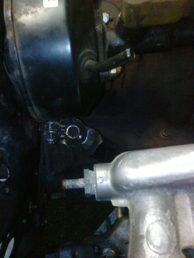

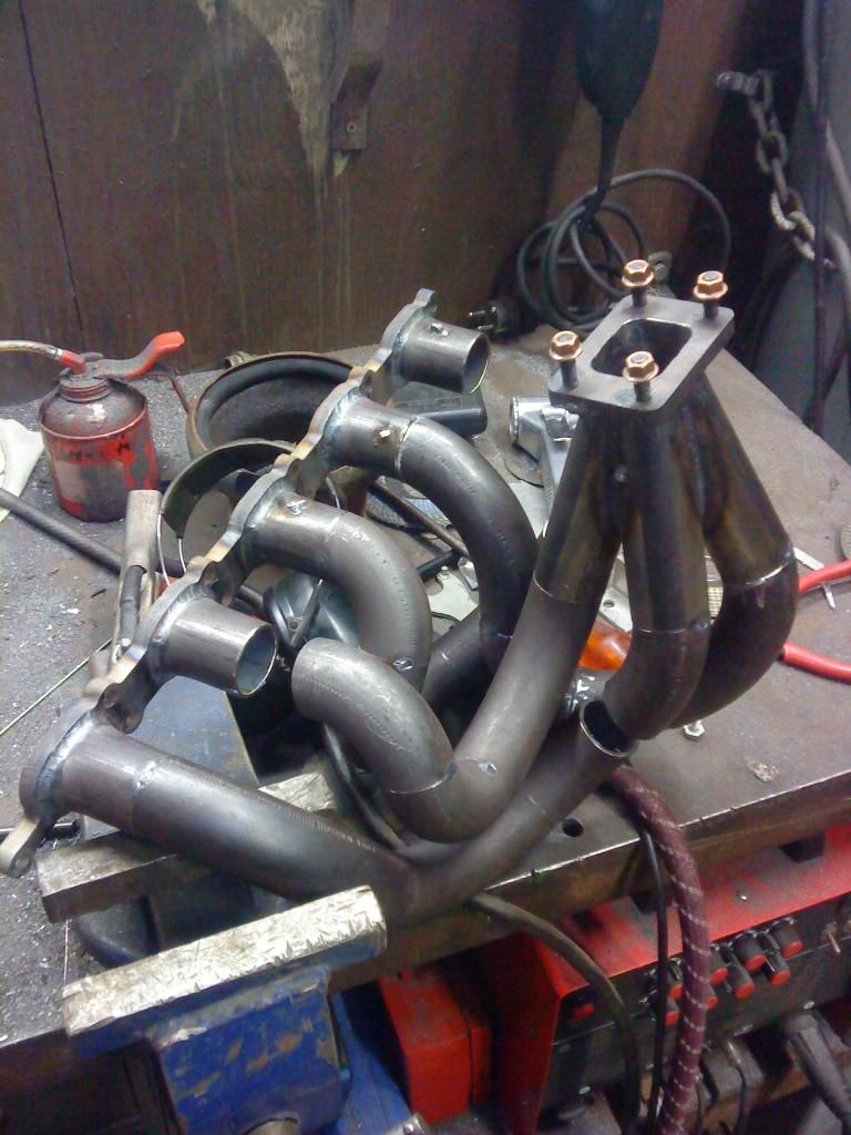

Mye kommer grenrøret til å veie? Blir vel støttestag på det, ned til motorfestet eller no?
Du får jo en del arm der med turboen så langt ut og så høyt, og pinboltene på eksosflensen i toppen sitter ganske tett i høyden, så blir et vannvittig moment der inne når vekta havner så langt ut. Mulig det holder fint så lenge det står i ro, men så kommer motorvibrasjon og evt støt fra humper osv i tillegg, og har sett pinnebolter dra med seg alu ut av topper før pga tunge grenrør og turboer...
