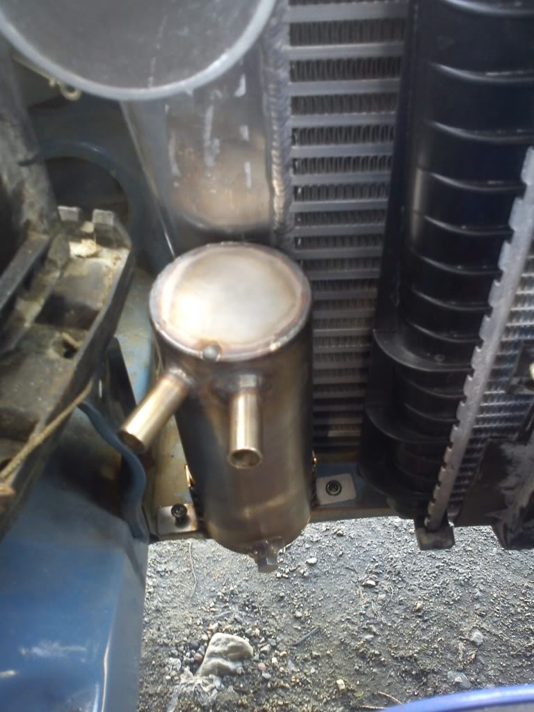

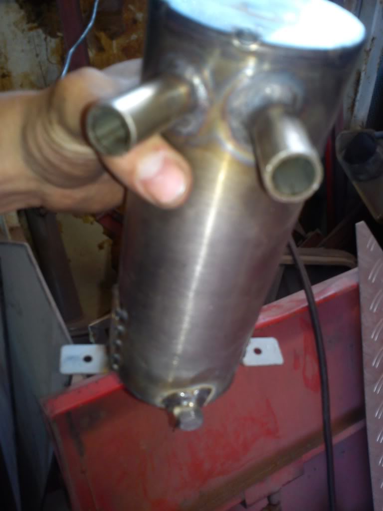

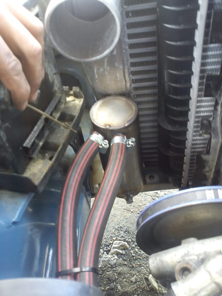

sveisa på fester i bunn og dreneringsmutter+skrue montert på så det går å tappe det som samles opp av olje :)

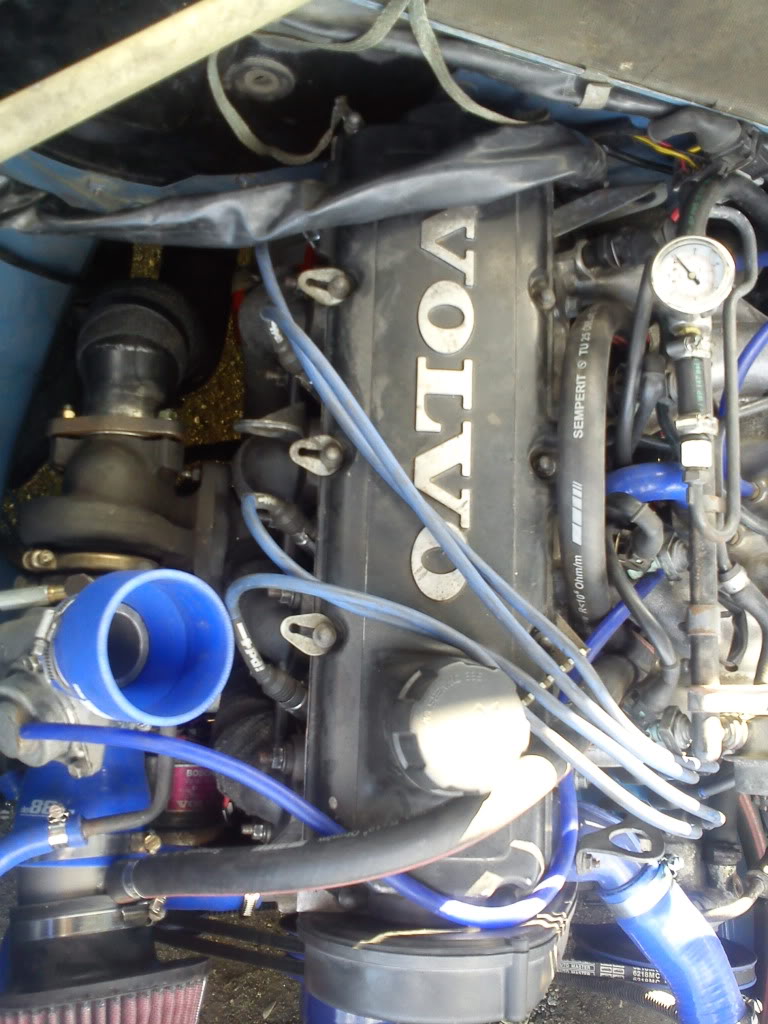

ferdig montert og lagt slanger til veivhusventilasjonen via catchtanken. fin plassering som er diskret men lett tilgjengelig og ikke i veien for noen ting :) godt fornøyd med den gitt.

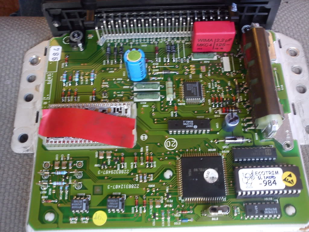

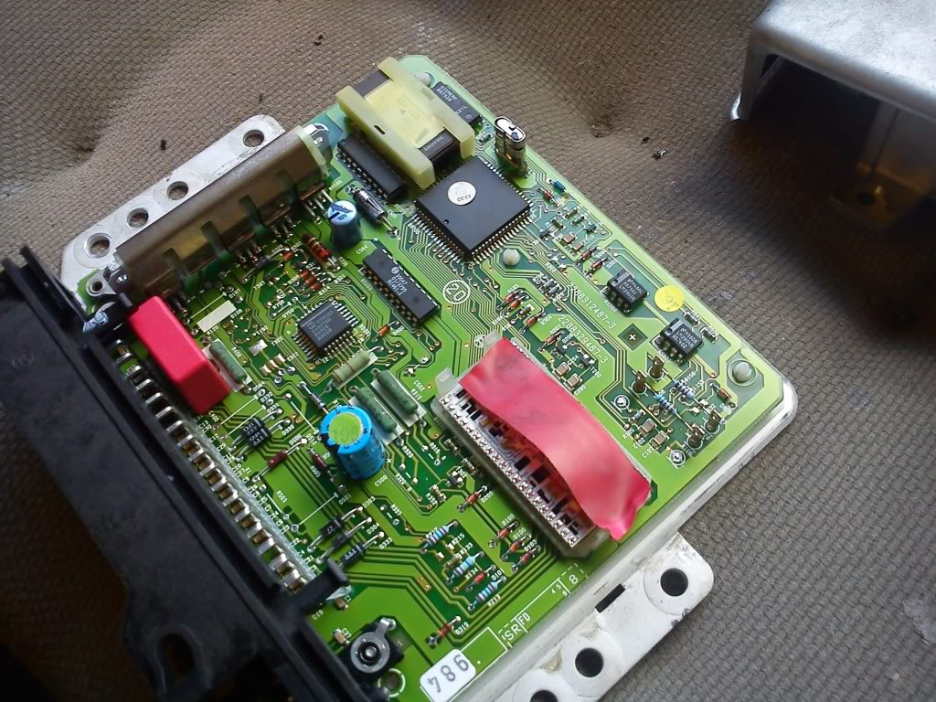

Viking EcoTrim chip montert i hjernen. greit å ha det unnagjort også.

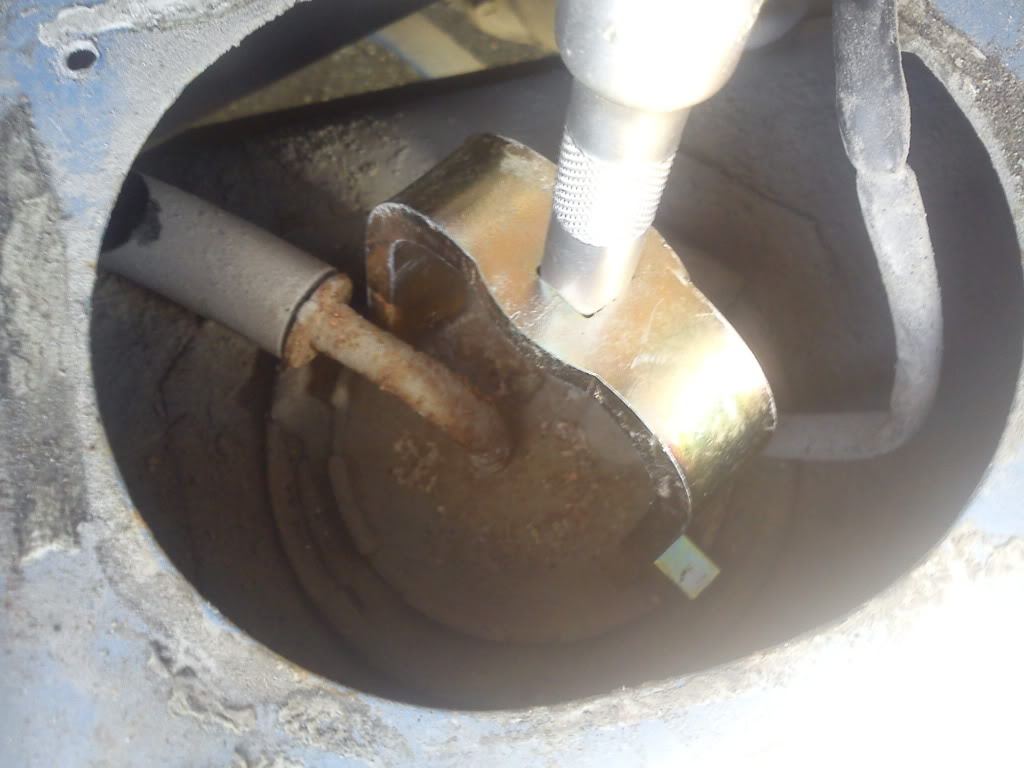

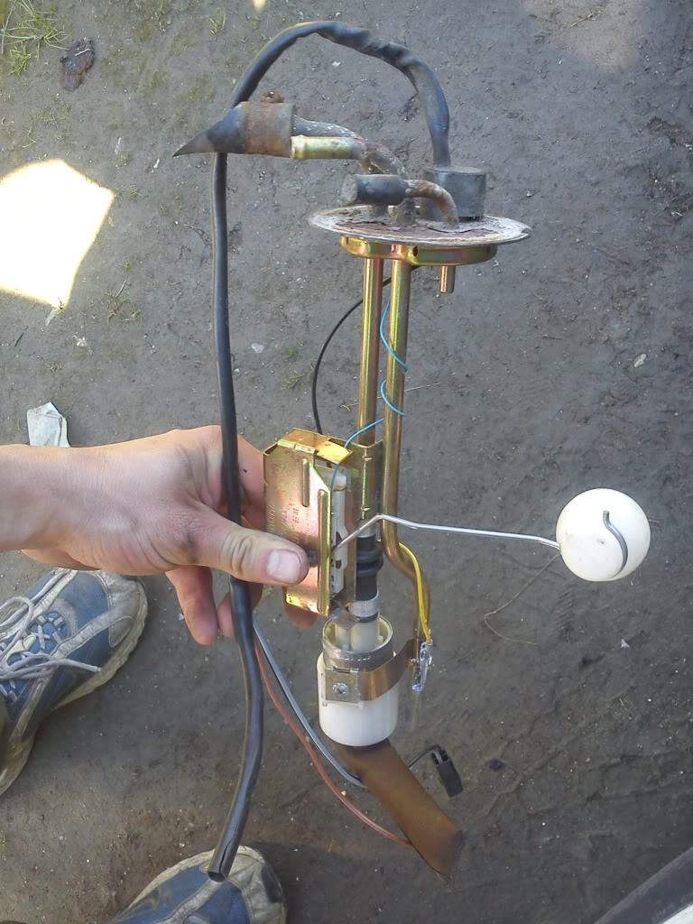

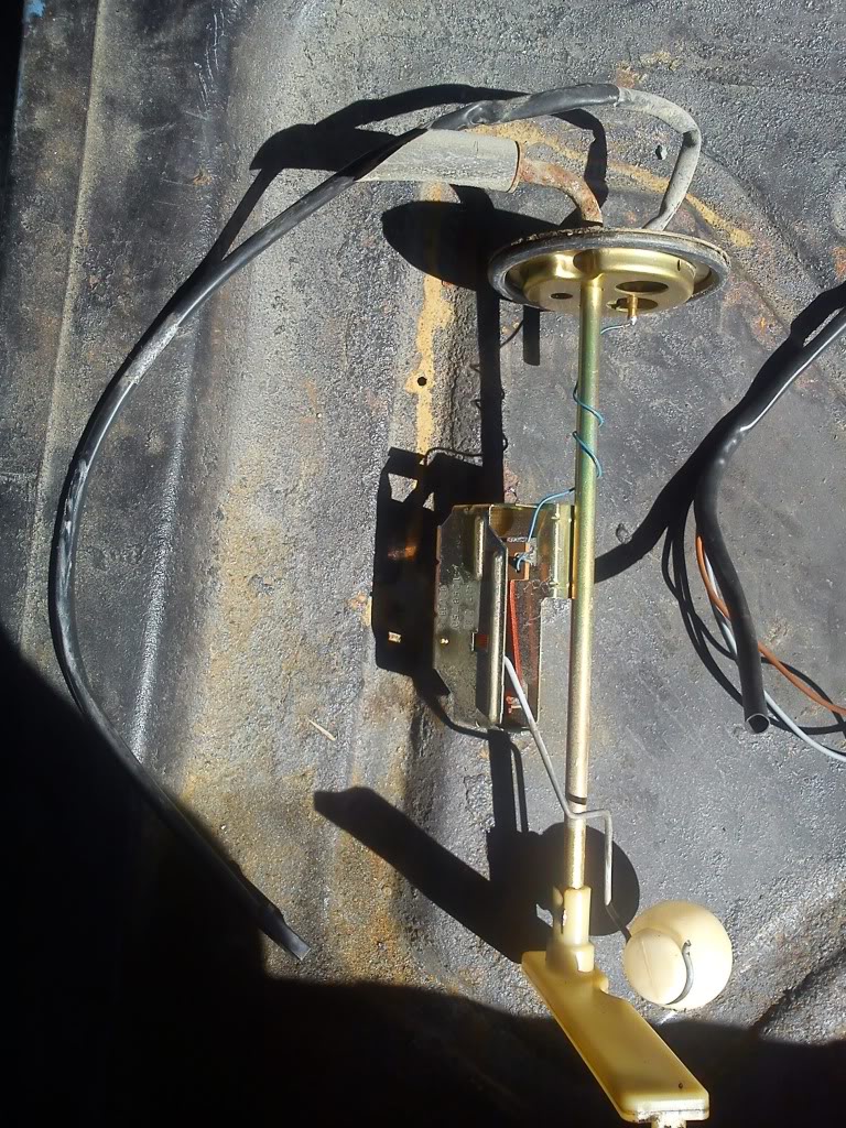

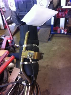

skifta og satte inn LH tankarmatur med Walbro GSS341 pumpa også. det var noe hinsides knot for å si det sånn før jeg fant trikset som jeg skal dele med dere...
kan vell trygt si at etter å ha prøvekjørt pumpa i tanken der så var det bra med trykk på bensinen :D ikke noe spes støy heller forsåvidt, men får se når jeg er litt mindre gira :p hehe bilder fra prosessen kommer når jeg får tilsendt bildene på mms fra Kevin, tlf min gikk seff tom for strøm underveis...
skifte og oppgradere tankarmatur med walbro gss341 pumpe :)

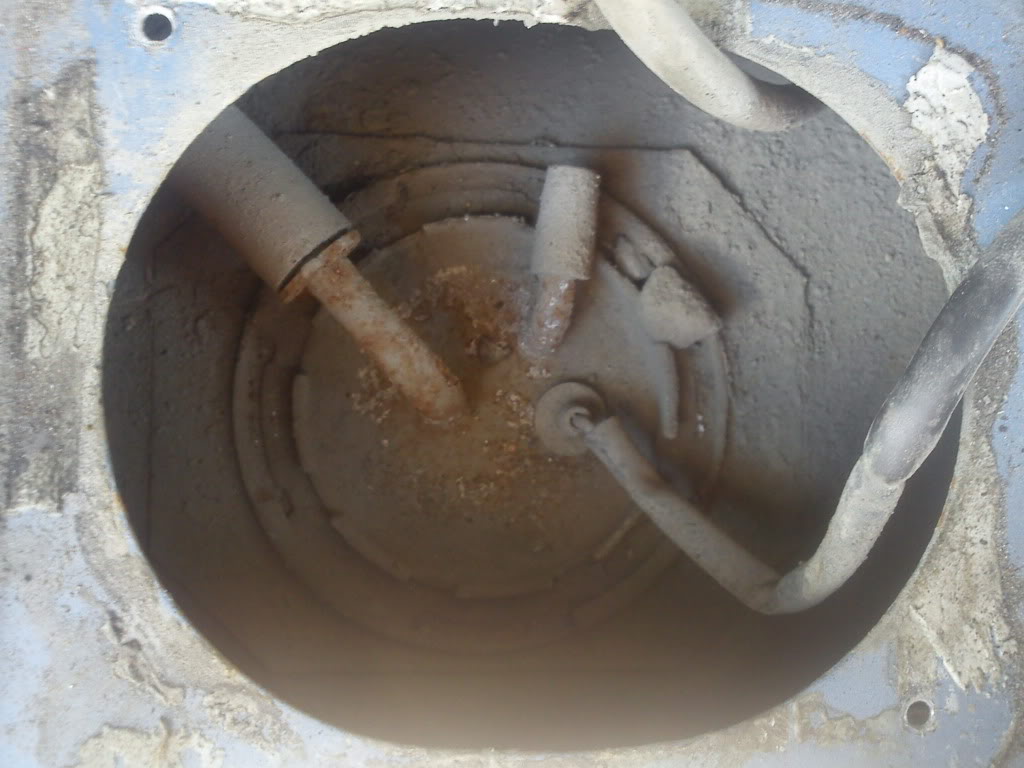

skru ut de to skruene der under hatthylla i bagasjerommet.
http://forum.vccn.no/img-dump/2011/06/3121.jpg
da finner man dette :)
http://forum.vccn.no/img-dump/2011/06/3122.jpg
bruk noe verktøy el spesialverktøy for å vri av låseringen som er mot toppen av armaturen.

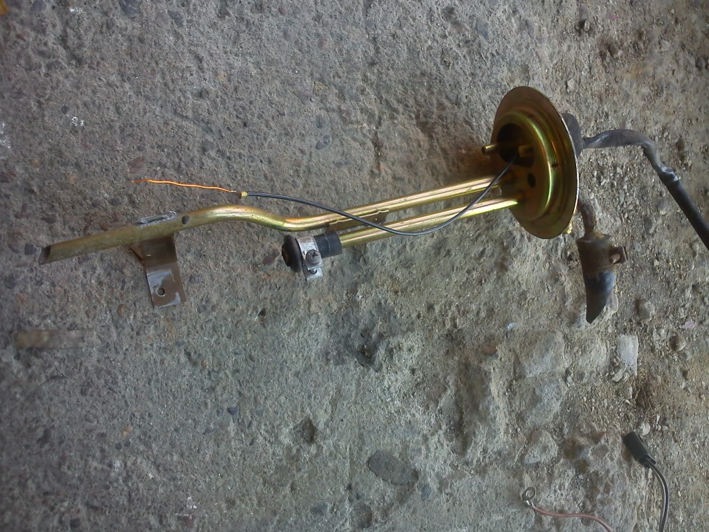

gammelt armatur til NON -lh2.4 bil
http://forum.vccn.no/img-dump/2011/06/3124.jpg
lh2.4 tankarmatur.
http://forum.vccn.no/img-dump/2011/06/3125.jpg
http://forum.vccn.no/img-dump/2011/06/3126.jpg

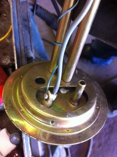

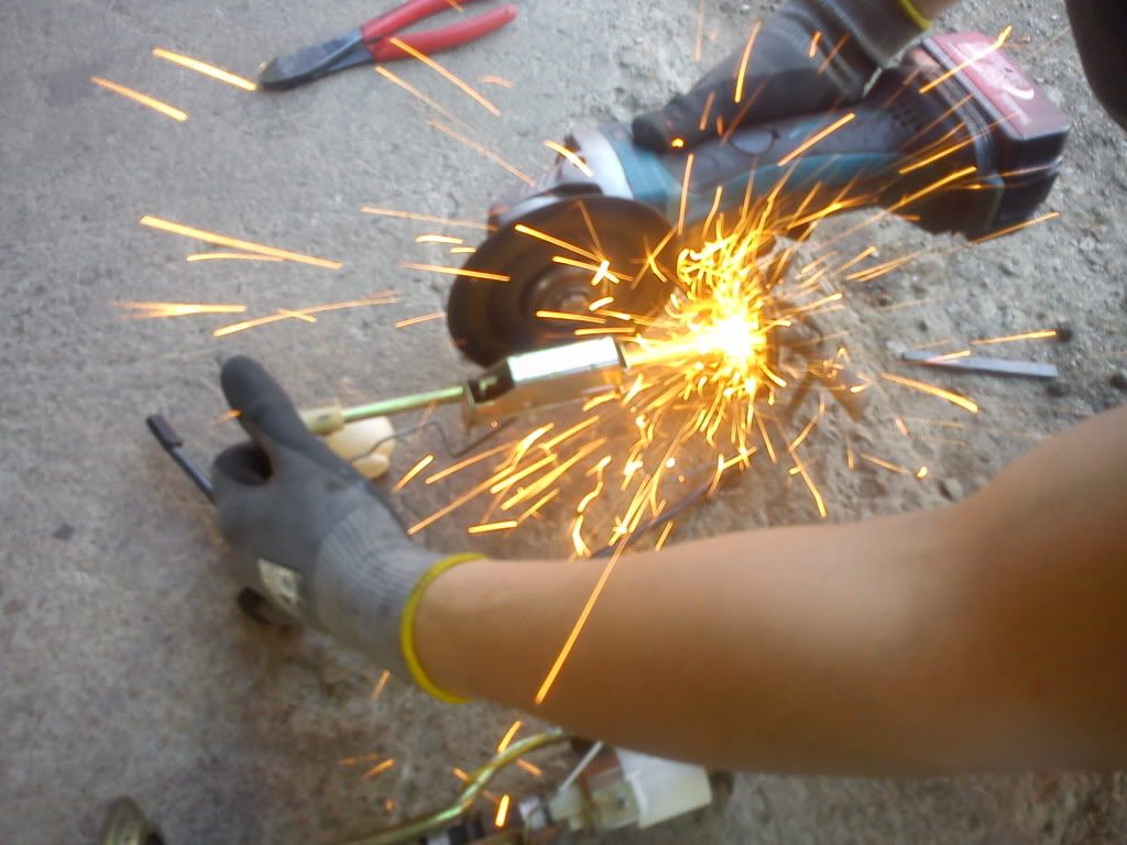

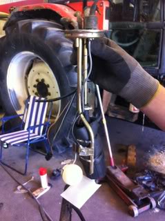

litt modifisering må til da måleren på lh armaturet var gåent. og det gamle fungerte. så da ble det kapping og sveising av det gamle målern over på det "nye". får håpe det virker fremdeles etter denne modifikasjonen.
http://forum.vccn.no/img-dump/2011/06/3127.jpg
lodding av + og tankmålerkabel etter modifikasjon.

done. det eneste jeg selvfølgelig var for sløv til å huske er jo at det kan jo ikke være noe lenger ned filteret\pumpa enn originalt... så etter å ha strevd lenge med å få pumpa nedi, mista En flotørkule nedi der underveis i forsøket... og så skulle skru fast var jo at den var alt for høy :p så da ble det en good time med faenskap for å få opp flottørkule og tankarmaturet.
enda mer mood måtte til, røret pumpa kobles til må kortes inn en del ekstra så man får pumpa og filteret kant i kant med returrøret. det kan ikke stå noe lenger ned på armaturen det nederste punktet... for da får du ikke skrudd igjen låseringen på tanken!!! glemte\hadde ikke strøm til å ta bildet av det, men men...
fant også ut at trikset for å få tankarmaturen nedi tanken med walbro gss341 pumpa er å snu pumpe\filter litt så det peker 45¤ eller så på skrå i forhold til flotøren. nedi tanken er det en rund pool alikevell så pumpa trenger helt sikkert ikke å peke rett bakover da den suger til seg nedi der uansett ser det ut til. da når flottør peker bakover og pumpe\filter peker litt på skrå er det mye lettere å få pressa det nedi med all støydempingen som følger med pumpa :) liiiiiitt mindre prakke enn å drive på med flottør og filter pekende samme vei!!!
testet pumpen og gud bedre det spruter godt etter den var ferdig montert ja!! :)

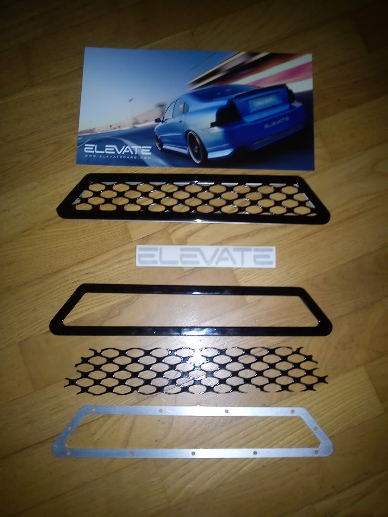

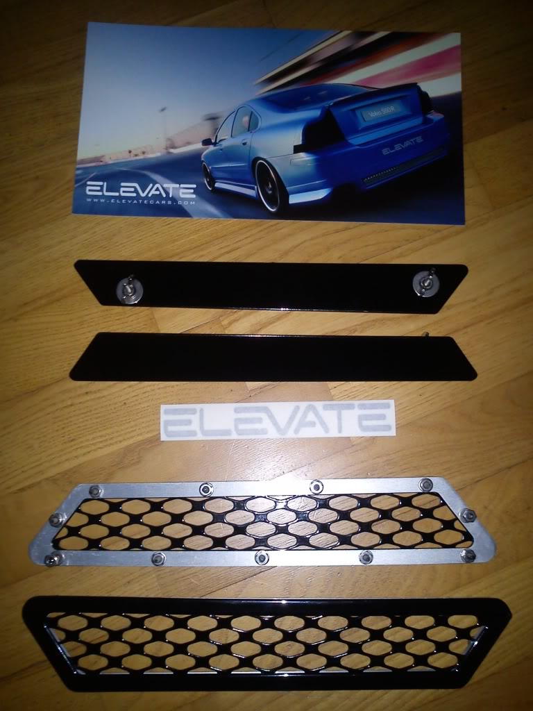

Evolve\Elevate luftinntakene for S60R har kommet :D dette er da bilde av de med deksel og over og under...
elevatecars.com ble de skaffet gjennom :D
http://forum.vccn.no/img-dump/2011/06/3293.jpg
splittes i 3 deler ved montering. alurammen brukes som mal for kutting og skal stå under panseret etter kutt og borring for hull. gitteret skal også på undersiden mens det sorte toppdekslet da sitter hvor.... jo på utsiden av panseret og pynter opp tilværelsen for en stk 242 ;)

Nice:) Likte de der ja:)
Det her blir kanonbra Kodja! :)
Hvordan var det og bestille fra evolve?
Lang leveringstid? toll? osv :)
det var helt overlegent bra :D
sendte de en mail med hva jeg trengte, skulle egentlig ha bare ett luftinntak, men fikk en liten rabatt så kjøpte to sett :) de pakket og sendte i henhold til mine ønsker ;) om det svarer på spm ditt godt nok?? ;)
tok knapt en uke før det var her om det var så mye engang :) overlegent kjapt levert og i henhold til alt som kan bli :) anbefales på det sterkeste!!

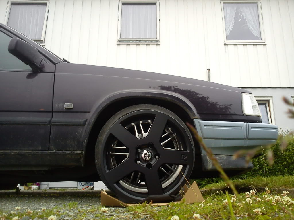

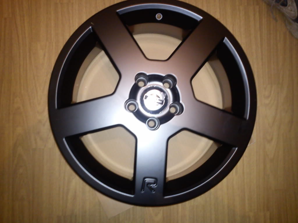

17" 7,5" brei R felg med ET20 Mattsort farge direkte sendt fra IPDusa.com :D tok 4 -FIIIIIRE-!!!!! dager etter de var sendt før de lå på dørmatta her i norge!!!! impressive! :) kosta til og med mindre å kjøpe de dirket med frakt og alt enn bcb skal ha for samme felgen + mye lengre frakttid og dyrere frakt innenlands omtrent enn frakt fra USA :D snakker om glede! dessverre var jo de blanke ut av lagerbeholdning fram til midten av juli, og det kan jeg jo ikke vente på så bestemte meg der og da for å gå for sorte. de blir vinterfelger ev når jeg skaffer blanke til sommern neste år om R bremsene skal på da :) ipd logon skal byttes ut med org. volvoemblemer istede :)

preview mot 945n. fungerer helt greit tror jeg :D

trur di felga der bil knallfete på 242'n:)
lykketil på interju i morgen :D
gromme felger og lykke til i morgen:)
Tøft! R'en skulle vært rød;)
Eller i ditt tilfelle; laserblå!:D

940 så ut til og passe bra med slike felger, men blir sikkert bedre på 242 ;)

de felgene der kommer til å bli grymt på 242n. rett og slett porno !! :)

Håper iallefall du kjører 40 profil på felgene da og god senk, når du ikke skal ha 18" :D

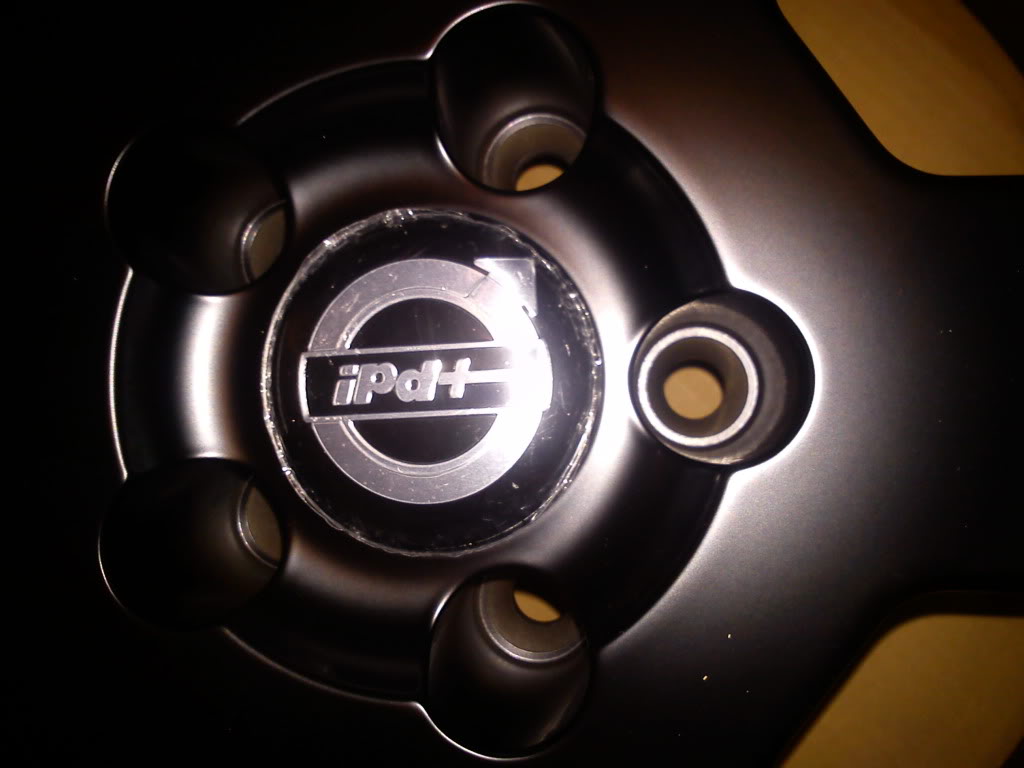

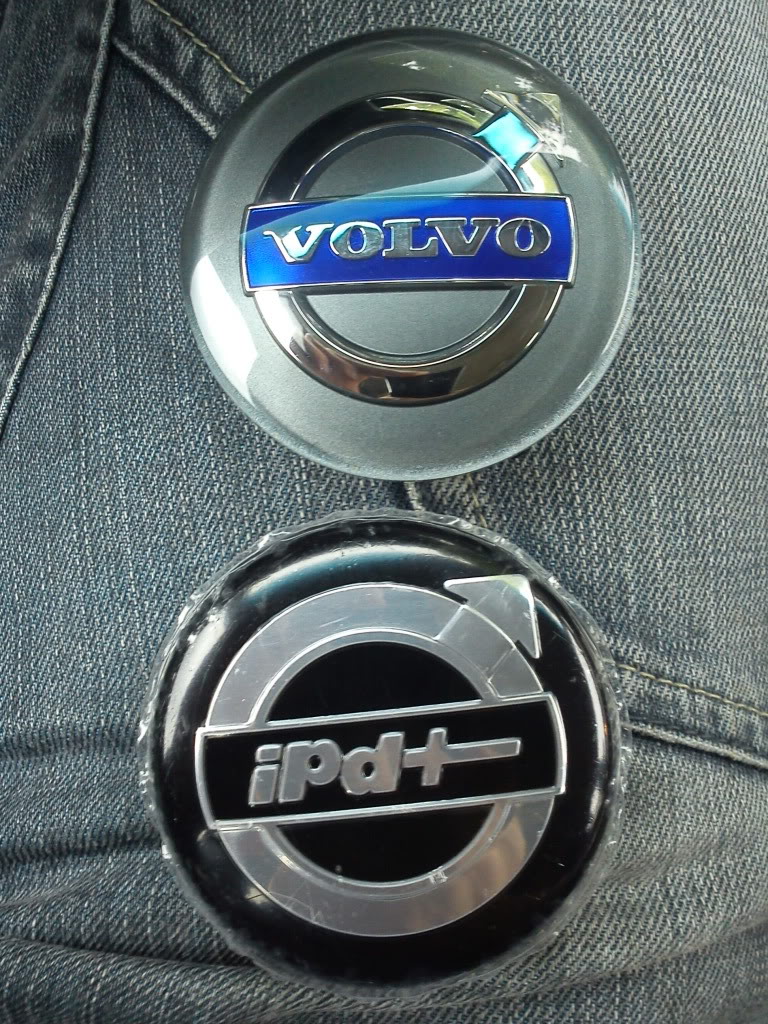

hentet meg nye emblemer\senterkopper til R felgene på volvo :) noe penere :)

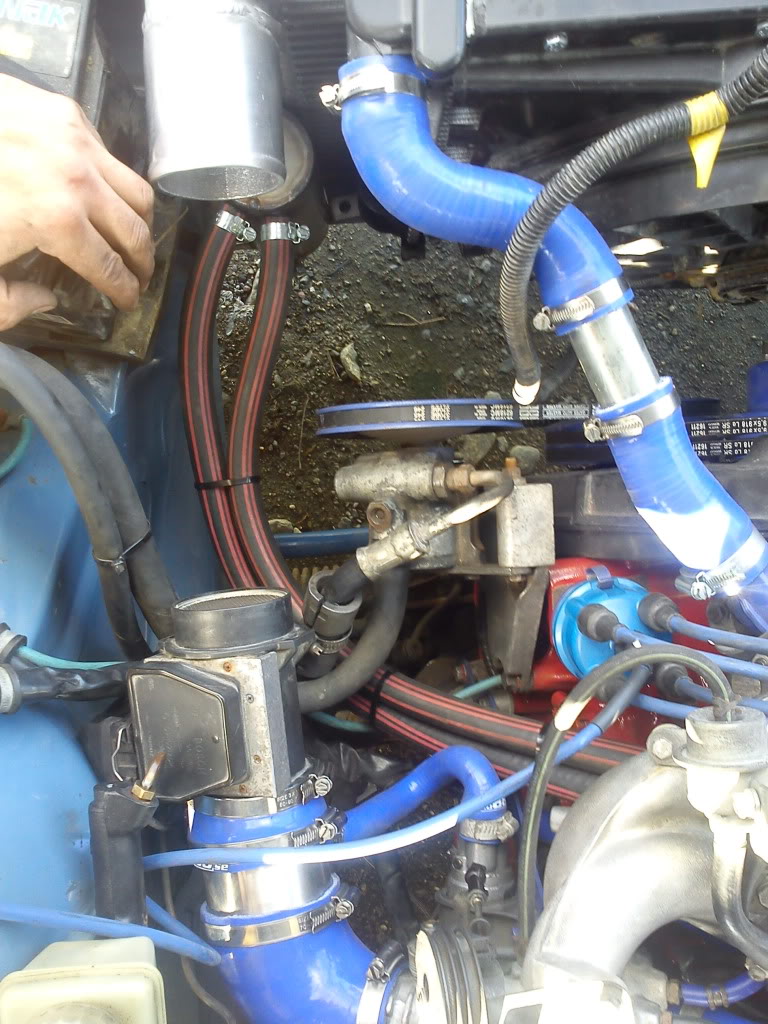

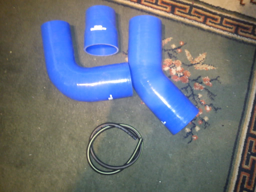

siste rest med DO88 slanger for å få flyttet filteret litt over kjøleslangene der det er mildt sagt balletrangt med 3" rør\slanger :p hehe
http://forum.vccn.no/img-dump/2011/07/90.jpg

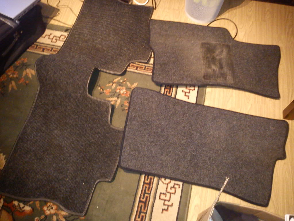

kjøpte meg Stoffmatter av fotonet her inne. hyggelig og problemfri avtale og handel! :) mattene er kjempeflotte! gråsort. skal bli godt å pælme plastmattene langt unna ei good stund nå ja. for dette er absolutt noe som fresher opp betraktelig! :)

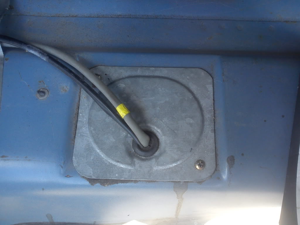

dagens arbeid innebærer null bilder foreløpig... gadd ikke ta bilde akkurat nå på en slappdag. men dreneringen i bilen fra soltaket er ordnet. smal sak som tok ca 1 time å utføre. null problemer å legge drenering så lenge man ikke stresser men ser hvor man kan dytte inn slangene. de må tas fra undersiden på framstolpene. og fra oversiden baki. da går det glatt å få på originale dreneringsslanger. så da er den i boks. i morgen og tirsdag blir det mer jobbing da jeg er hos sjølingene et par dager nå og skrur på bilen full tid hos Volvo-Power :)
