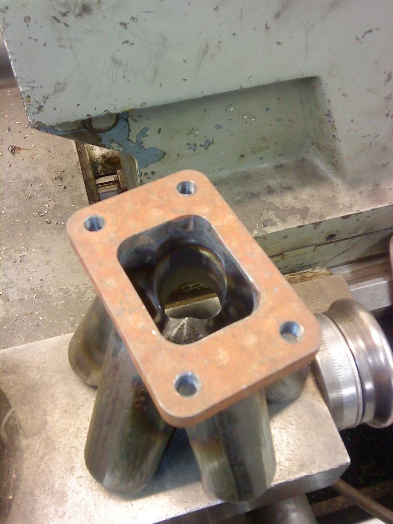

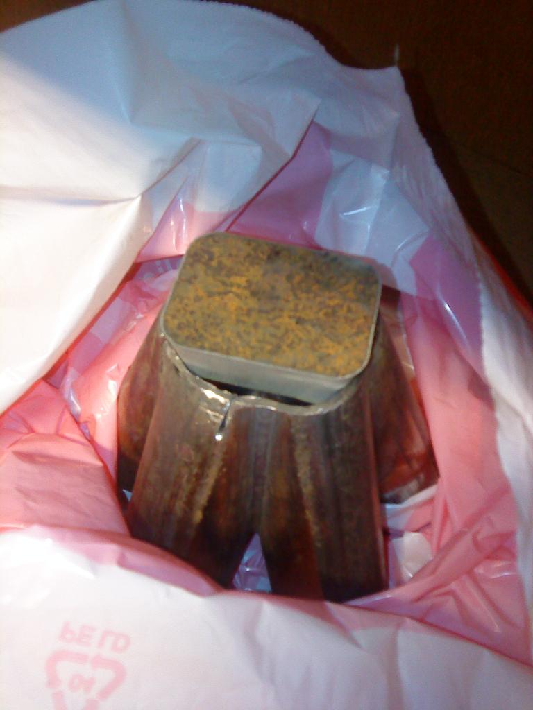

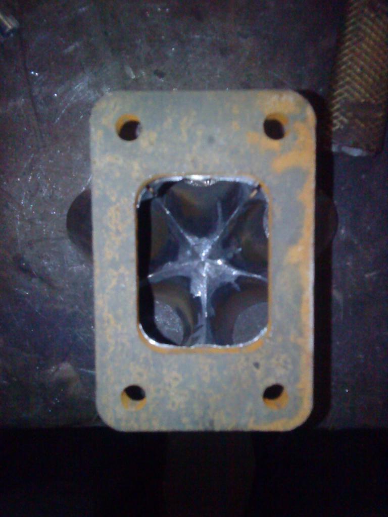

Lagde meg eit pressverktøy for og forme kollektoren etter T3 flensen. Begynt og kappe og banke på den sånn som eg gjorde med Riviera sin når eg sveiste den, men var mykje vansklegare og få det skikkeleg med 5 sylinder kollektor.
http://forum.vccn.no/img-dump/2014/07/936.jpg
http://forum.vccn.no/img-dump/2014/07/937.jpg
Blei nesten perfekt:)På dei korte sidene er den perfekt mens på dei lange er kollektoren litt større. Porter berre litt i flensen der så blir det bra:)Hadde nok fått det heilt perfekt viss eg ikkje hadde kappa litt og banka i kollektoren først.

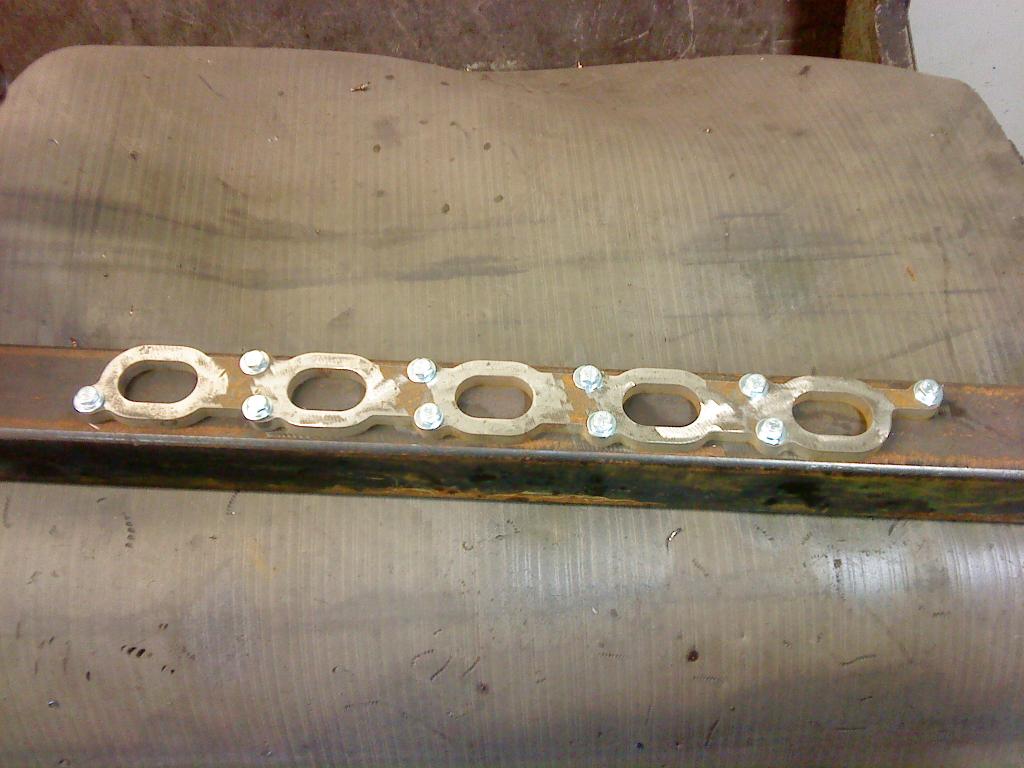

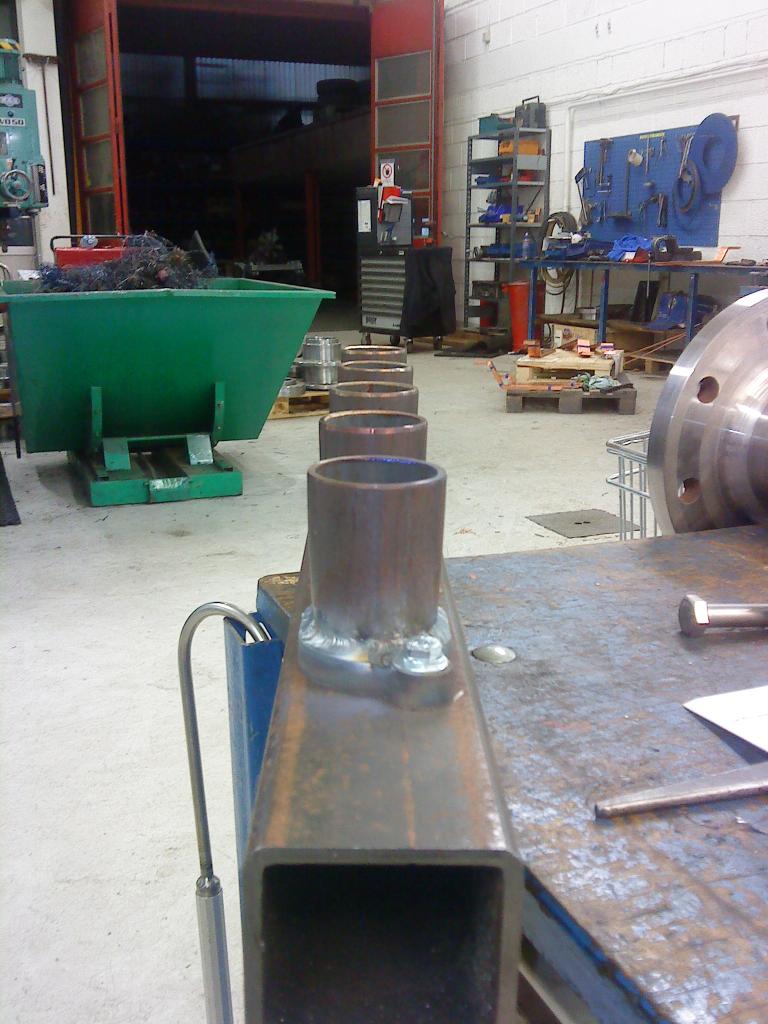

Gjorde klart noken deler til grenrørsbygging i dag:)

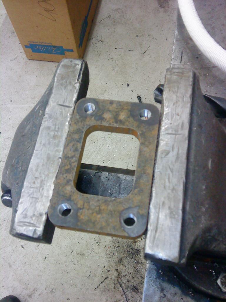

Gjenga opp turboflensen med M10.

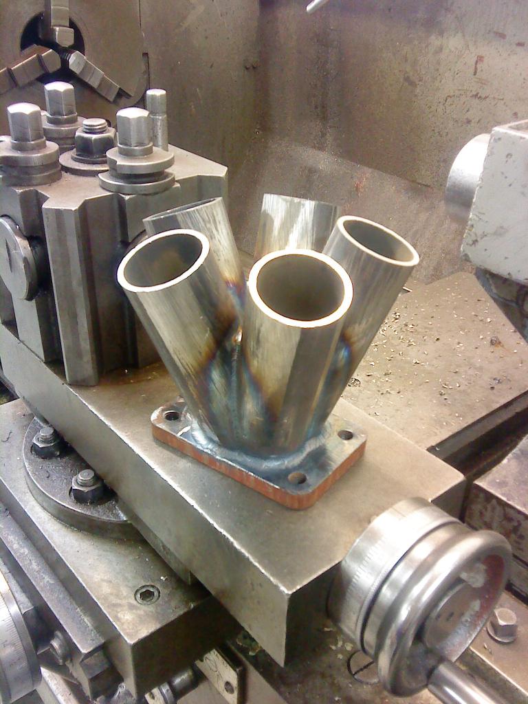

Sveiste kollektoren på flensen.
http://forum.vccn.no/img-dump/2014/07/1128.jpg
Porta innvendig og lagde litt fuge før eg sveiste der og:)Porta igjen etter sveising.

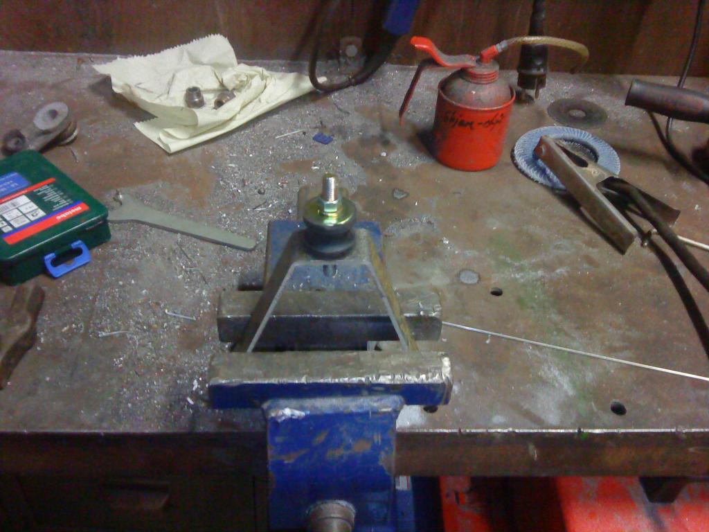

Og lagde ein "holdar" til flensen så den ikkje skal trekke seg så alt for mykje når eg sveiser på startbitane:)

Ser bra ut den kollektoren der :D
Ja såg veldig bra ut:)Såg ut som det var skikkelege sveisar og!

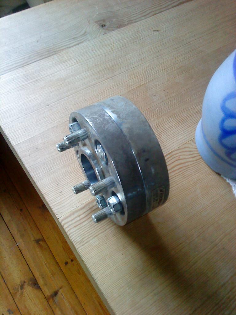

Har fått noken spacera i posten av Beachee som eg skal låne for og få på LM hjula bak når eg skal bygge wattlink:)Då får eg plassert akslingen heilt i midte før eg lagar til staga og siste festet:)
Så skal Ola skjære ut eit panhardstag feste frå ein delebil så eg kan bruke delar av det til andre wattlink øyret.

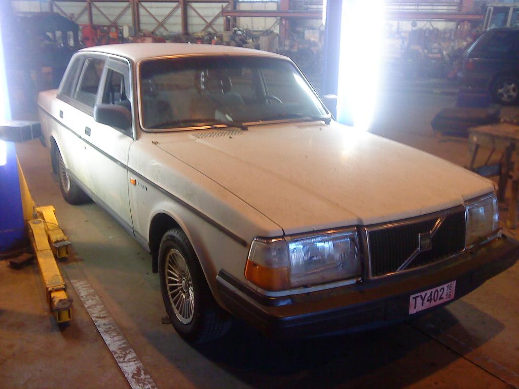

Fekk ein 240 delebil av ein kompis mot at han skulle få pengane når eg vraka den:)Henta den onsdag og fekk demontert heile bilen då, så den blei kjørt på skrapen i dag:)
Gjekk litt for fort unna under montering så glømte ta bilde når bilen var ferdig men her er eit før eg starta:p
http://forum.vccn.no/img-dump/2014/07/1488.jpg

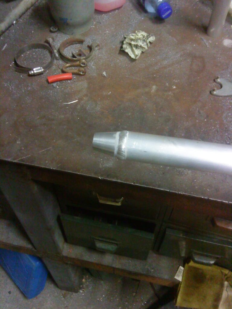

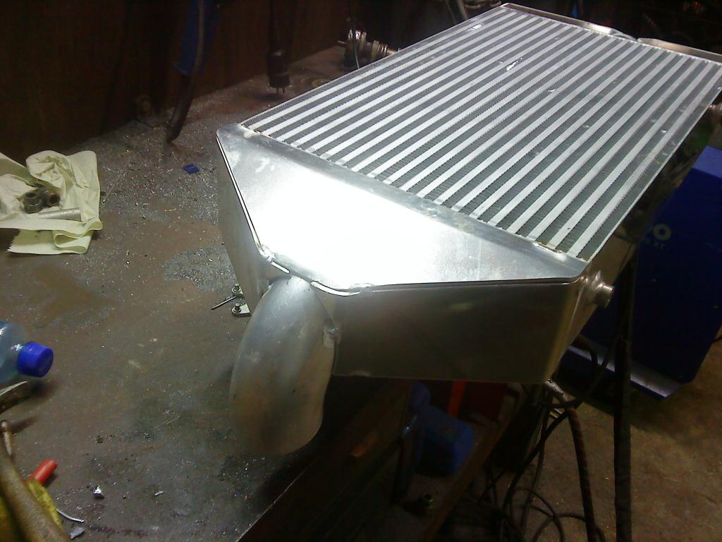

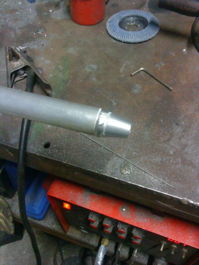

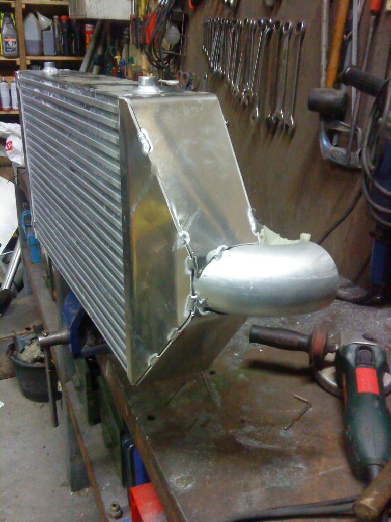

Punkta i hop alle delane på intercooleren i går:)No gjenstår testing i bilen før eg kapper bendet og heilsveiser den. Trur det skal bli god luftfordeling når bendet er vridd inn på den måten:)Huskar Mats Ivarsson/Boost sveiste inn ei plate i midten på sin fordi den bula ut når han testa den med to bar, men den var myykje større ein min.. Skal bli spennande og sjå om min holder, husker innsuget hans sprakk i hytt og pine og:p Sveisane hans såg ikkje ut så kan ha med det og gjere.
http://forum.vccn.no/img-dump/2014/07/1607.jpg
http://forum.vccn.no/img-dump/2014/07/1608.jpg
http://forum.vccn.no/img-dump/2014/07/1609.jpg

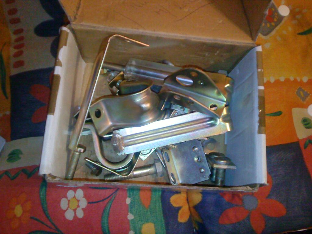

Fått ein pakke med gullzinka deler, flott og sjå på!:)Skal bli kjekt og montere nytt og blankt understell.
http://forum.vccn.no/img-dump/2014/07/1610.jpg

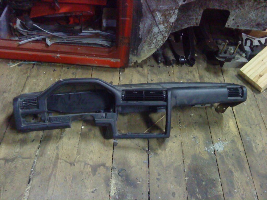

Så har eg fått eit E30 dashbord av ein kar i Førde for og teste i 242en:)Skal sjå kordan det passar, såg ein på turbobricks som hadde satt det i ein 242 og passa ganske bra inn. Desse får ein kjøpt ferdig i glassfiber/karbonfiber og:)

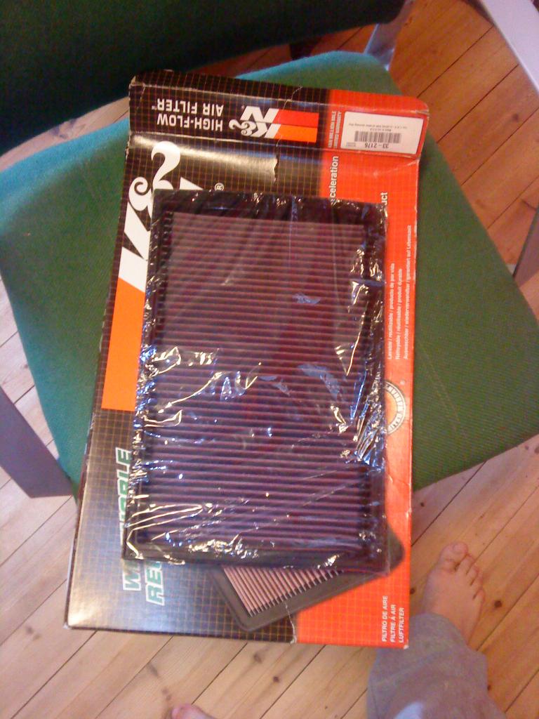

V70 luftfilteret fekk eg på ei ettersending av Pedersens racing:)Håper det får plass:p

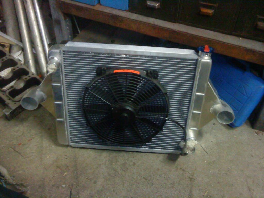

Sveiste på fester på undersida av radiatoren.
http://forum.vccn.no/img-dump/2014/07/1720.jpg

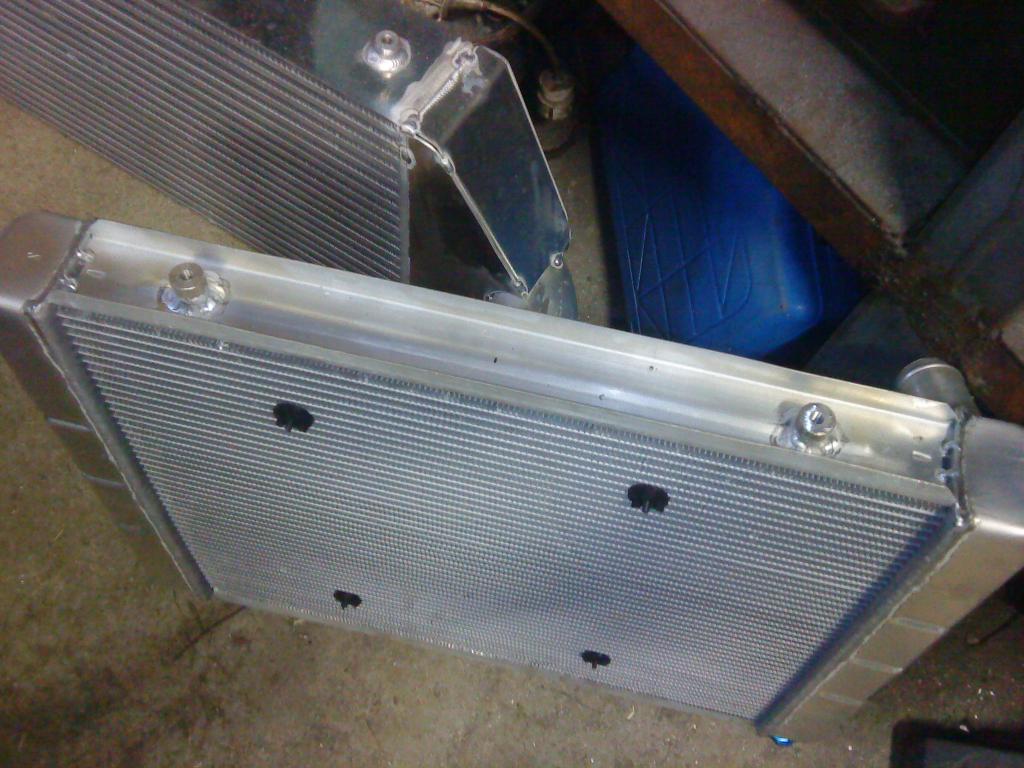

Borra opp dei kommande intercooler festa.
http://forum.vccn.no/img-dump/2014/07/1721.jpg
Bredda på intercooleren blei bra i forhold til radiatoren vertfall:)Håper den passar fint i bilen.
http://forum.vccn.no/img-dump/2014/07/1722.jpg

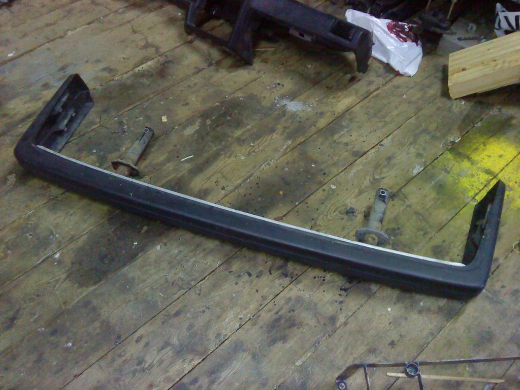

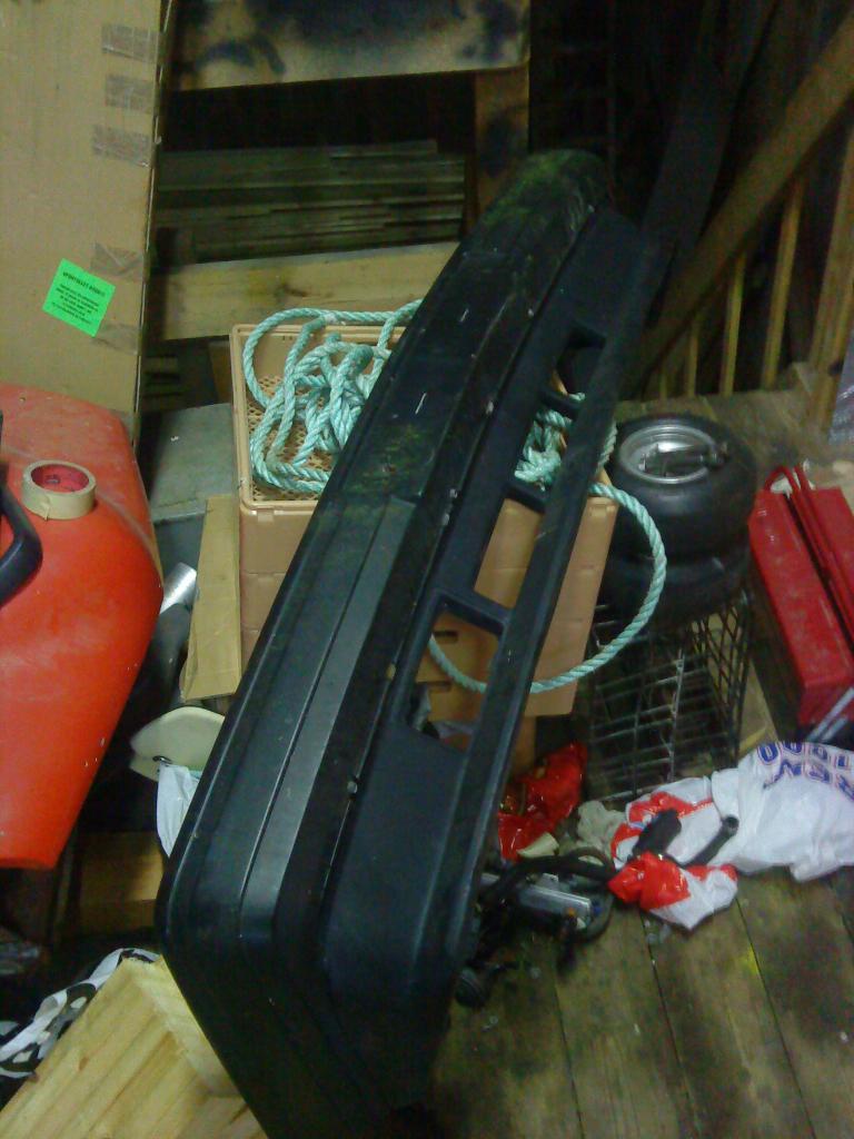

Monterte frontleppa på framfangaren eg henta, leppa hadde dåtte av og låg inni bilen.
http://forum.vccn.no/img-dump/2014/07/1725.jpg
Bakfangar:)
http://forum.vccn.no/img-dump/2014/07/1726.jpg

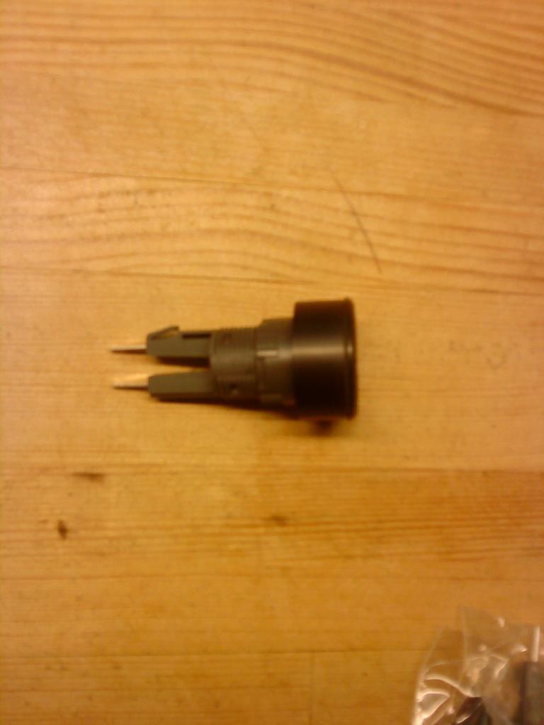

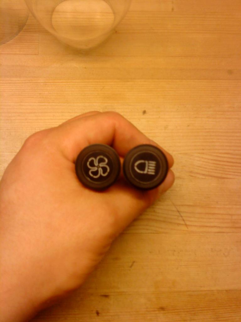

Varsellampene dukka endeleg opp!Såg vanvittig bra ut:)Cnc frest logoskive. Lyser i sjølve logoen og i den ringen rundt:)Trur dei kjem til og sjå veldig bra ut ilag med VDO målarane!
http://forum.vccn.no/img-dump/2014/07/1727.jpg
Kan monterast så heile greia med den tjukke ringen stikker ut eller sånn at kun den tynne delen der ein ser ein kant stikker ut. Eg kjem til og bruke sistnevnte metode.
http://forum.vccn.no/img-dump/2014/07/1728.jpg

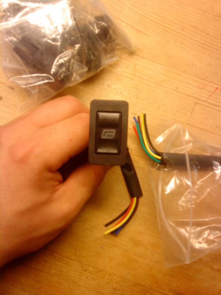

Bestilte noken fine brytarar til El vindu og frå samme plassen:)

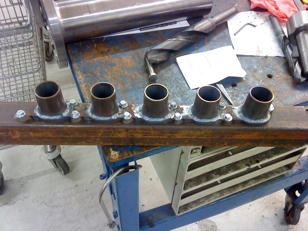

Sveiste startbitane på grenrørsflensen i dag:)Skal gjere det samme til brodern og sveise flens på kollektoren hans og iløpet av veka.
