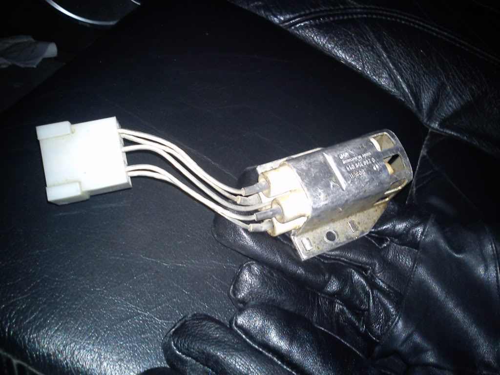

årest julegave fra Volvo-Power. ferdig dysemotstand... :D
er det et ferdig stikk denne kan kobles mot på 240ns LH2.4 eller må jeg lage meg en tilkobling med dette stikket på kablene til dysene?

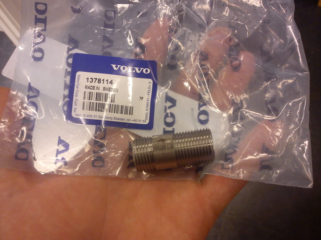

var å hentet den gjengetappen som er fra F blokka til å skru i FK blokka mi så jeg får på oljesandwichen og kjølern og det.

Du må skjøte deg inn på ledningene til dysene. Så du skulle nok ha fått med deg kontakten som skal inn på "sigarettpakken".
er nok ingen ferdig kontakt desverre så må nok splitte opp å skjøte deg inn:)
30 sek for sent;)
oki. får se om det er å få tak i bare kontaktstykket og kabelskoa på volvo i morgen da :) han hadde bare fått disse selv og jeg har sikkla litt på de hver gang jeg har vært over fjorden :p men da vet jeg at jeg må få tak i kontakt og kabelsko til den i alle fall. takk for den :)
joda. men nå er vell de gode 558 dysen ute av produkjon og enda har jeg ikke sett noe i tråden som angir andre alternative dyser som er lik de og er bare å sette på uten videre dill og dall :) men er åpen for forslag ja om det er noen. for ikke noe er bedre enn å slippe å klippe i ledningsnettet sånn sett!!
finnes andre dyser enn 968 og 558 da........
ja bare kom med forslag som er direkte match på hva jeg skal kunne bruke da :)
Bare å forhøre seg med f.eks Fuelinjectorman, el.lign, du skal ha Bosch EV1-stikke, og rundt 450-500cc, høyohm.
Jaha? Kjøpte da nye dyser av de jeg tidligere i sommer..? Hm.
Men FiveO er jo et bankers valg da.
Disse er da høyohm. http://cgi.ebay.com/ebaymotors/BOSCH...Q5fAccessories
Om det er riktig det det står, så skal det være:
3 bars bensintrykk : 440CC
EV1 kontakter (som orginalt)
EV6 kropp, samme som S60R såvidt jeg vet.
Så slipper du justerbar bensintrykksregulator og det der også.
Bør være bolt-on det der, med mindre jeg burde vært i senga.
