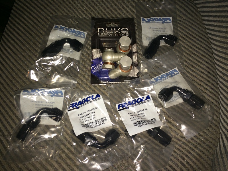

Merkevare :/ Tror alle tar samme prisen rundt om.
Også er det kun Nuke som leverer Banjo-AN visstnok. Så de kan ta den prisen de vil :D
Var ikke lange økten i dag.

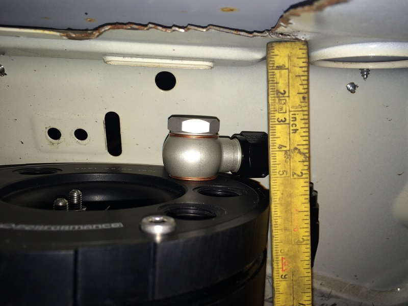

Ble kun for å prøve den banjokoblinga.

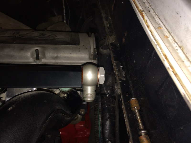

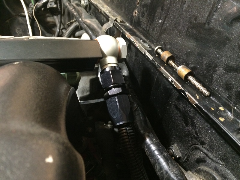

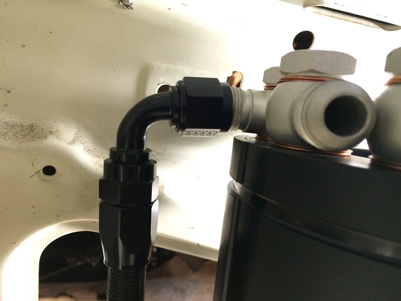

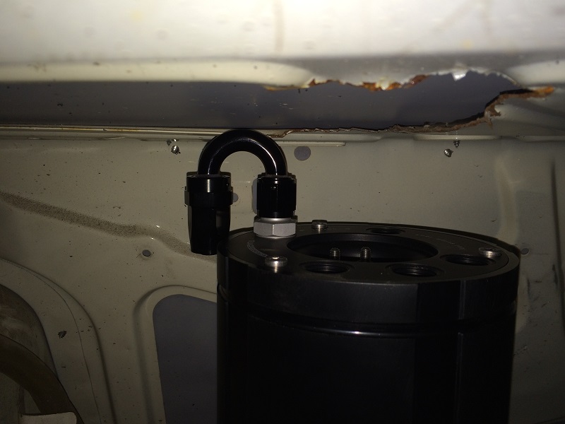

Fikk skrudd i bolten uten å ta av rail eller innsug.
Det ble god plass til AN-kobling. kan bruke ei rett kobling hvis man kjører slangen rett i railen. Eller man kan sette på en 45 graders bøy for å kjøre slangen inn under innsuget.

En får tak koblinger i ebay-land, men så spørs det på kvaliteten.
Når jeg har brukt så mye penger på koblinger har jeg ikke lyst til å jukse på 1.
Noen som har tenkt over hvordan flowen er inni en banjo kontra ei vanlig kobling?
Kan det blir ekstra varme i bensina pga teit passasje?
Det har kanskje ikke noe å si?

Var innom BCB og kjøpte enda flere banjokoblinger som jeg skal bruke oppå Nuke-tanken :)
I tillegg til de koblingene så tenkte jeg så bruke 3 x 90 graders bend rett ned i noe plategjennomføringer, også blir filteret stående siden av tanken. Da slipper jeg å ha det fremme i motorrommet.

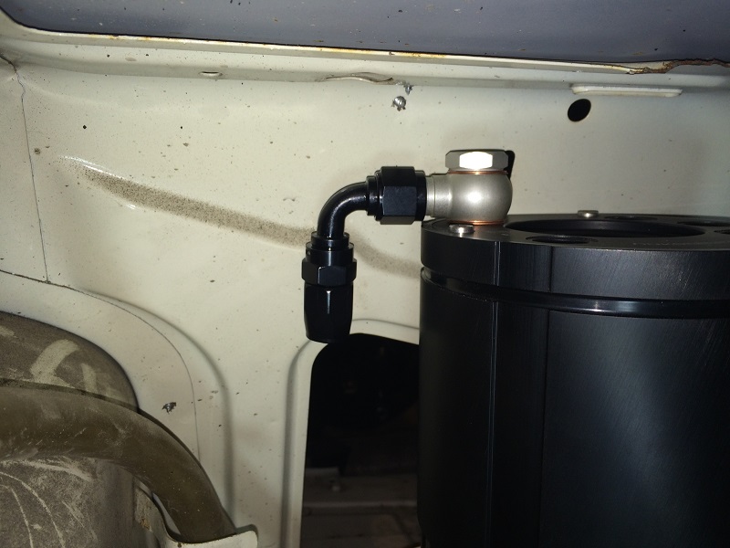

Banjokoblinger på Nuketanken ble mycket bedre :)

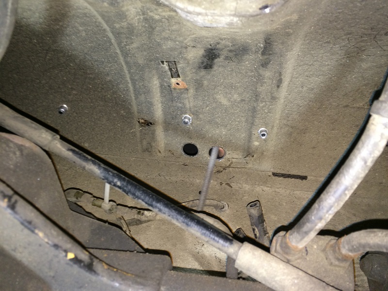

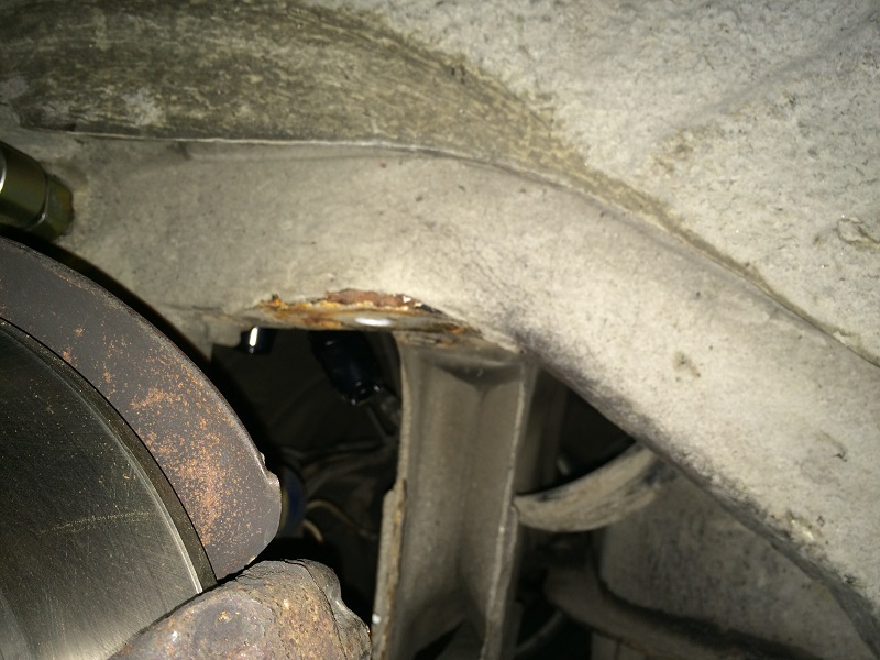

Veldig spent på hvor i gulvet festet til panhardstaget er.
Skal borre ett hull inne ved kanten fra undersiden og håper det er igjen plass fremover i gulvet til 4 plategjennomføringer :)

Du ser festet til Panhard viss du finner sveisepunkta, er lett og sjå viss du ser nøye etter:)
Okey :)
Da skal jeg vaske litt baki der etterpå ("kremt,,,,) og se om jeg finner noe :D

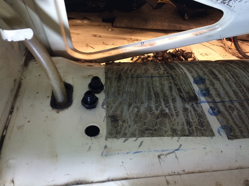

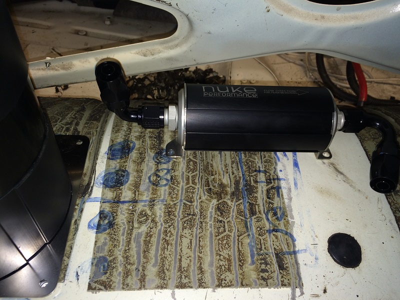

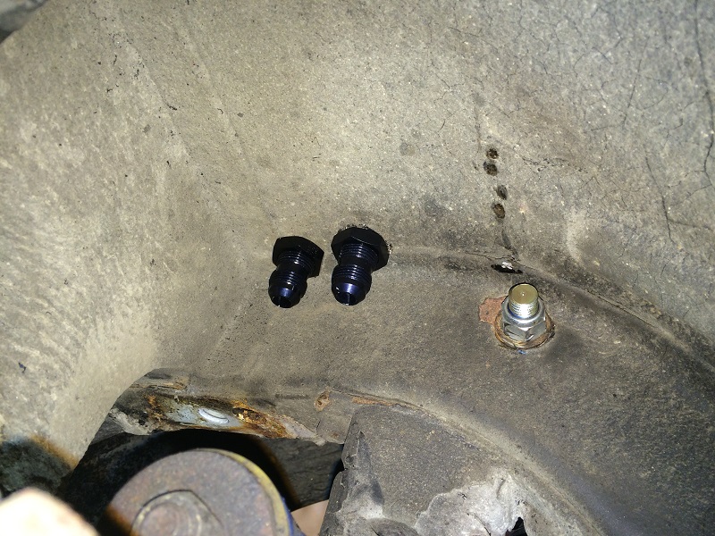

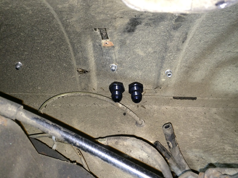

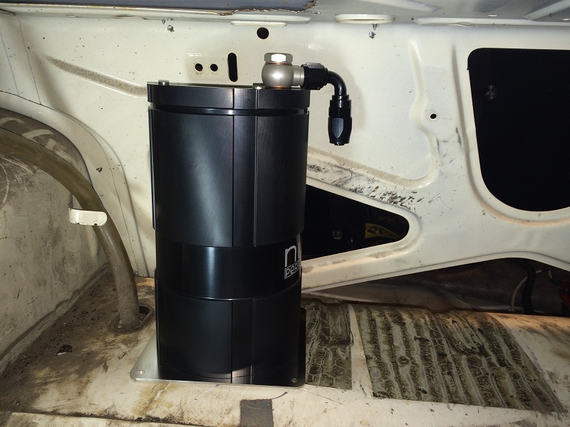

Jeg fant igjen de sveisepunktene Brage snakka om og fant ut at det ble veldig liten plass slik jeg hadde tenkt det.
Løsningen ble å kjøre tur / retur (overløpet) fra hovedtanken på venstre side av Nuketanken. Og gjennomføringene tur/retur til motor på høyre side.
Borra det ene hullet litt for langt til venstre, så de står ikke på "rekke", hehe. (De med OCD inkl meg må se bort ifra det)
Satte nedi to gjennomføringer og så hvordan det ble på undersiden.

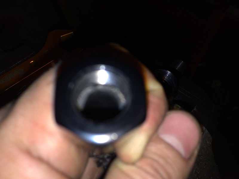

En ting jeg har glemt er slangen fra tanken (tur) er bare 5-6mm innvendig. Den må jeg få koblet innpå den ene AN8'n på en eller annen måte :)
Skal også prøve å få tak i pop-nuts som jeg kan feste tanken og filteret med.

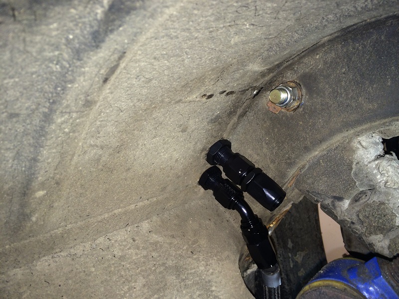

Her har jeg market det sånn jeg ville ha det.

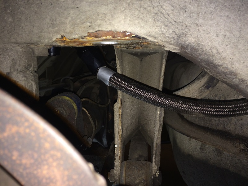

Har market kanten på braketten til panhardstagfestet under bilen med en strek.
http://forum.vccn.no/img-dump/2014/12/354.jpg
Da havner to av gjennomføringene på venstre side.
http://forum.vccn.no/img-dump/2014/12/355.jpg
http://forum.vccn.no/img-dump/2014/12/356.jpg
Styringa til fjøra har jeg fjernet slik at jeg får plass til å dra slangene langs med vangen.
Skal også lage ett skjold som jeg skrur i vangen som skal skåne slangene fra smuss og dekk-rester.

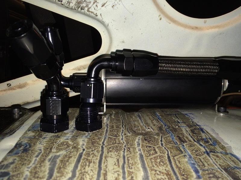

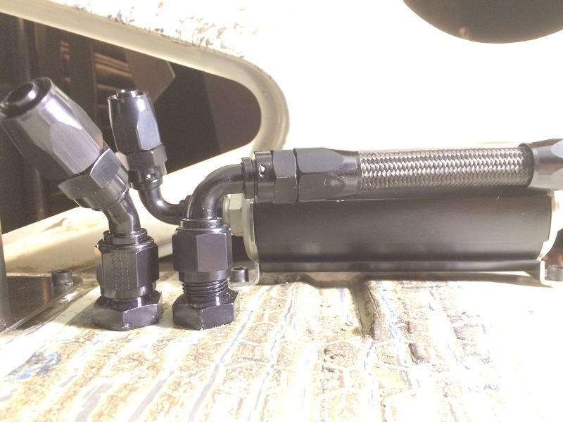

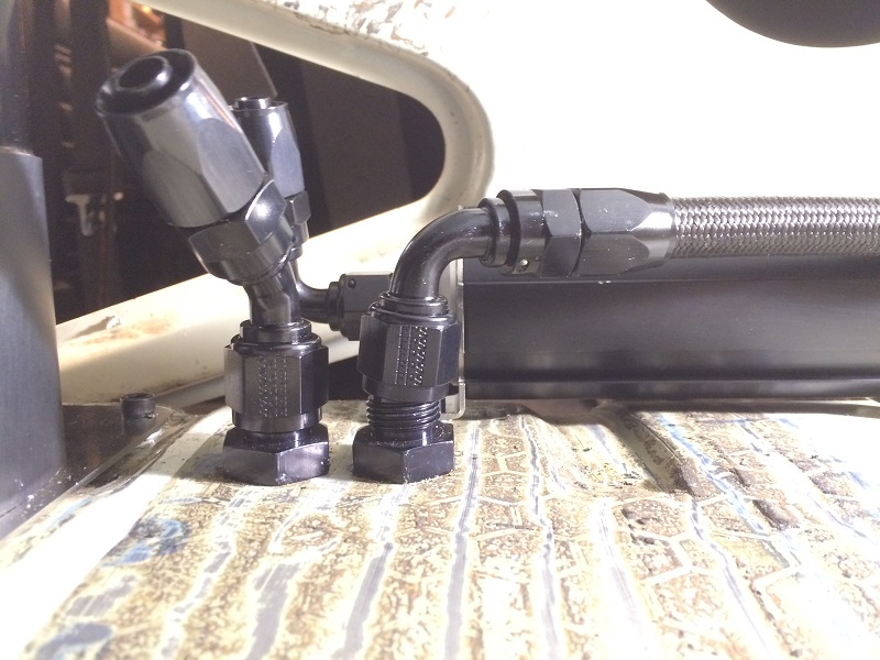

Testet en rett kobling og en 45 grader. Jeg må vel bruke 45-graders koblinger.

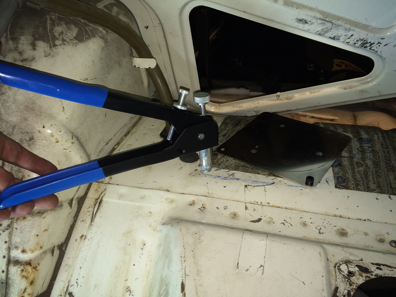

Nå har jeg fått tak i popnuts :)
Da er det dags for å sette fast tanken og filteret. Og lage slanger :)
http://forum.vccn.no/img-dump/2014/12/406.jpg
Hater popnuts! Somregel begynner de å svive i tynnplata etter litt tid. Og de i alu som de du har kjøpt fra Biltema er det fort å ta gjengene på når du klemmer sammen, men går med litt trening :)
Men ser bra ut ellers :)

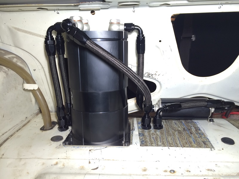

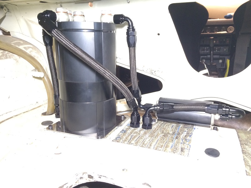

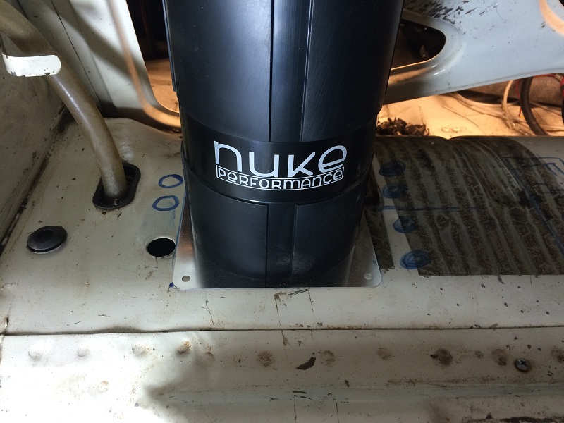

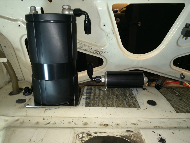

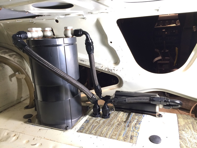

Nå er Nuke-tanken og filteret satt fast. Og godt er det.
Alle gjennomføringer er satt fast.
Og jeg har finni ut hva jeg trenger og ikke trenger av AN-koblinger :D

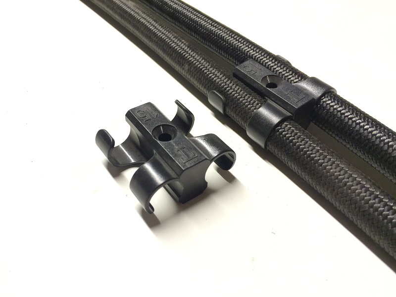

Var innom Tess og kjøpte noen rør/slangeholdere i dag. Har brukt sånne før på kobberrørene jeg hadde under bilen og syns de er bra. Good looking og slangene ligger tett :)

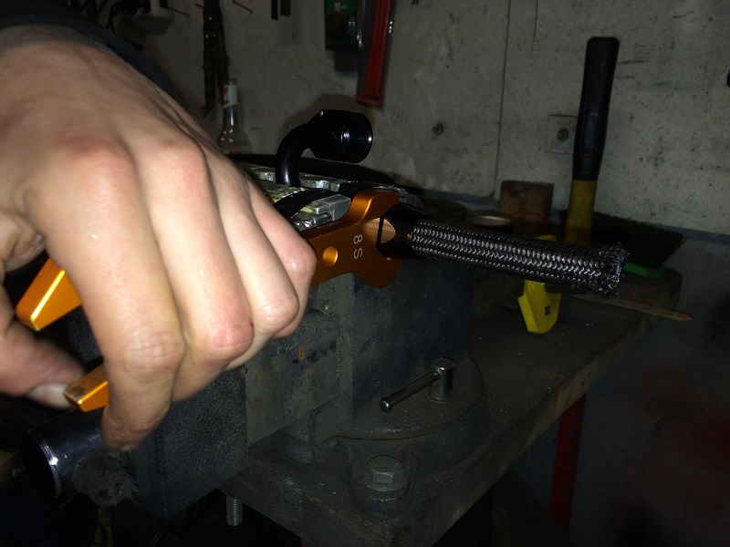

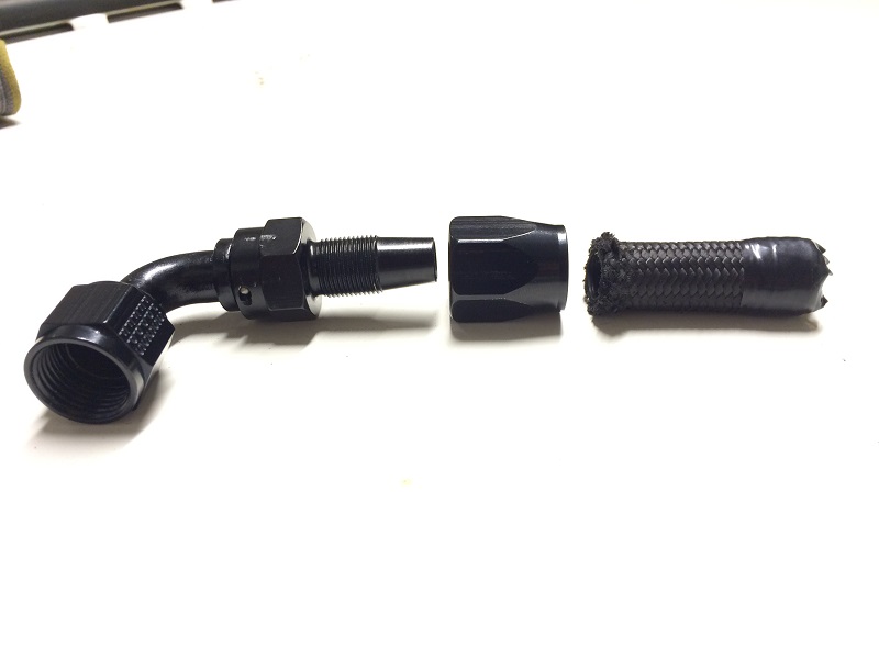

Fikk ikke helt dreisen på å sette sammen slangen og AN-koblinga.
Ble ikke helt enig om hvor langt inn i mutterhylsa slangen skulle.
Og om slangen skulle bli med rundt når man skrudde eller om den skulle holdes igjen når mutteren ble strammet.
Ble den dytta 1-2 mm unna helt inn ble den med rundt på gjenge etter konen.
Ble slangen dytta halveis inni mutterhylse og skrudd på og holdt igjen slik at den ikke ble med rundt ble den ikke sittende fast og kunne dras ut med tang.
Noen som føler seg gode på å sette sammen dette som kan gi sine tips? :)

Holdere fra Tess.
http://forum.vccn.no/img-dump/2014/12/425.jpg
Har kjøpt 6 slike som skal under bilen.

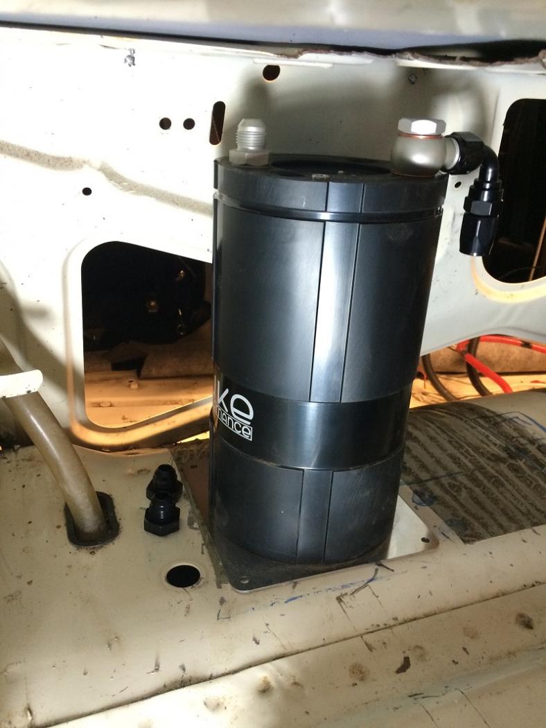

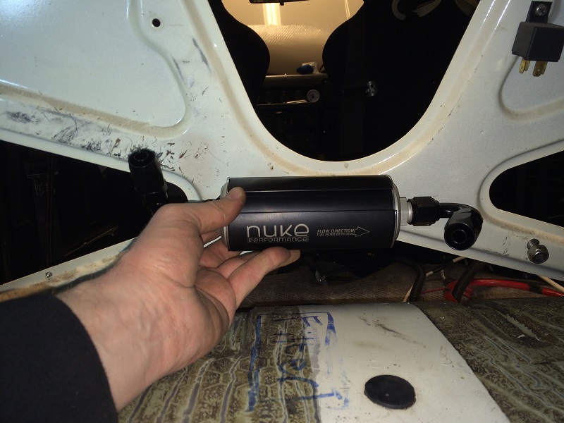

Drev å hadde flere ideer på hvor filteret kunne være. Det blir mye større enn det en trur når man får på koblinger.
http://forum.vccn.no/img-dump/2014/12/427.jpg
Tenkte noen sekunder på om det var noe lurt å henge filteret på veggen, men tenkte som så at det sikkert er bedre å la det stå på gulvet.
http://forum.vccn.no/img-dump/2014/12/428.jpg
Prøver å finne plasseringa på tanken og filteret. Må tenke på hvordan alle slangene skal gå.

Festing av av tanken.

Borringa av hull til plategjennomføringer.

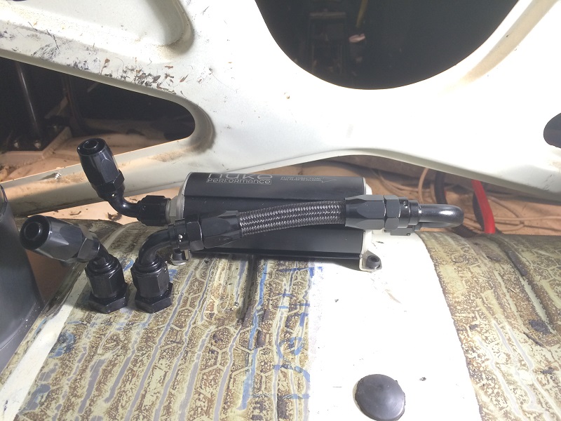

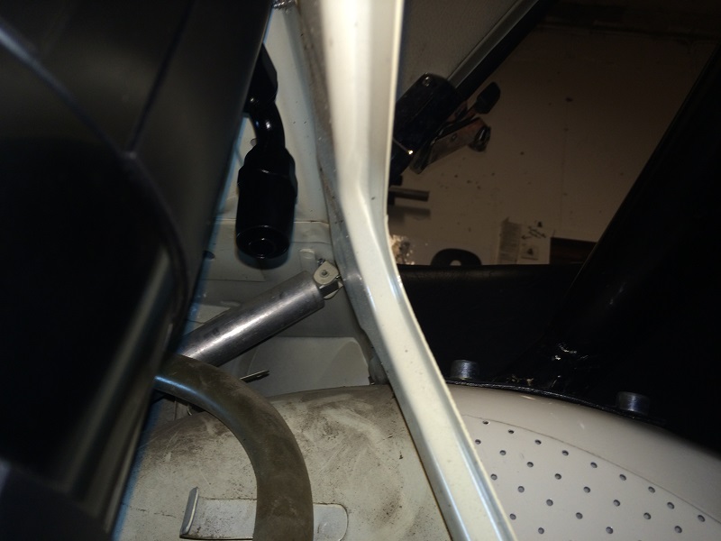

Tester ut om det passer best med 45 eller 90 grader. Landet på at 90 grader er best, for da klarer ikke slangen å komme i kontakt med akslingen ved full innfjøring.
http://forum.vccn.no/img-dump/2014/12/437.jpg

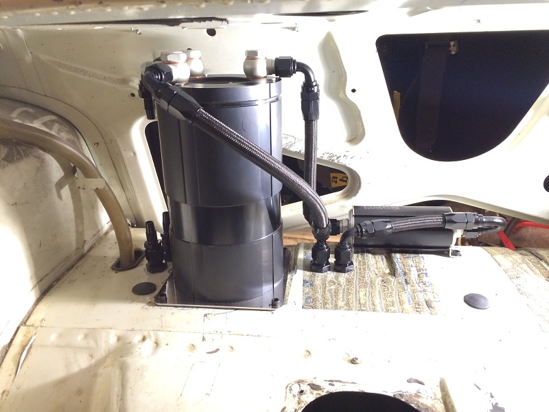

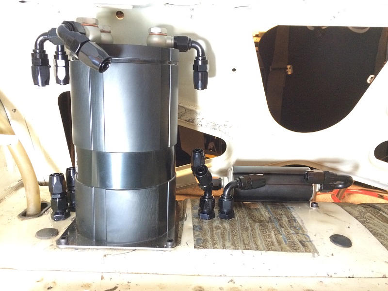

Nuketank med filter og alle koblinger satt på. Mangler slange.
http://forum.vccn.no/img-dump/2014/12/438.jpg

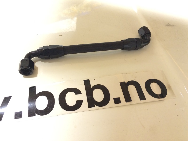

Slange in the making.
http://forum.vccn.no/img-dump/2014/12/440.jpg
http://forum.vccn.no/img-dump/2014/12/441.jpg
Bærsja litt på leggen :D hehe. "prøv igjen"
http://forum.vccn.no/img-dump/2014/12/442.jpg
http://forum.vccn.no/img-dump/2014/12/443.jpg
Blir bra detta :)

Dette blir bra , har noen popnuts fra biltema på bilen jeg også, ingen som har løsnet ennå iallfall ;)

Sitter å vurderer om jeg skal feste alle bensinslangene mine med masinskruer i stedet for selvborrende. (borre og bruke popnuts under bilen)
Må bare ta ut en stol og litt tepper for å se hvor hullene kommer.

Fikk lagd en slange :D hehe
Lagde den første i dag feil. Like kort som den forrige.
Etterpå ble den smooth.
Prøv igjen-
http://forum.vccn.no/img-dump/2014/12/597.jpg
Mye bedre.
http://forum.vccn.no/img-dump/2014/12/598.jpg
Er ikke så lang men den er jævlig kort pleier jeg å si når jeg skal prøve å imponere :D
http://forum.vccn.no/img-dump/2014/12/599.jpg

Har fått laget ferdig slangene baki ved nuketanken og filteret.
Drev å kløna det til litt med å lage for korte slanger. Har sikkert tulla bort mellom 0.5m og 1meter til sammen. Men men. Er'n ikke proff så blir'n det etterhvert :D haha
Neste oppgave er å ta ut stoler og teppe og fjerne litt asfalt og sette inn noen popnuts sånn at jeg kan feste slangene under bilen :)

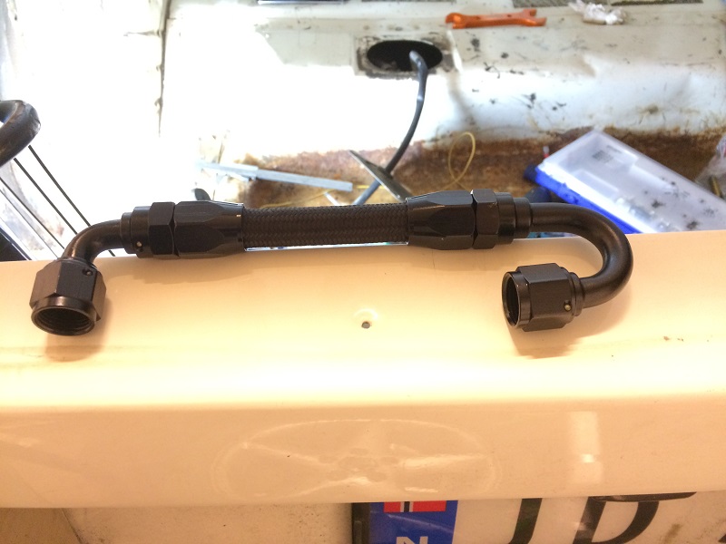

Ferdig slange :)

Klarte å bomme med noen millimeter igjen.

Mycket betre :)
