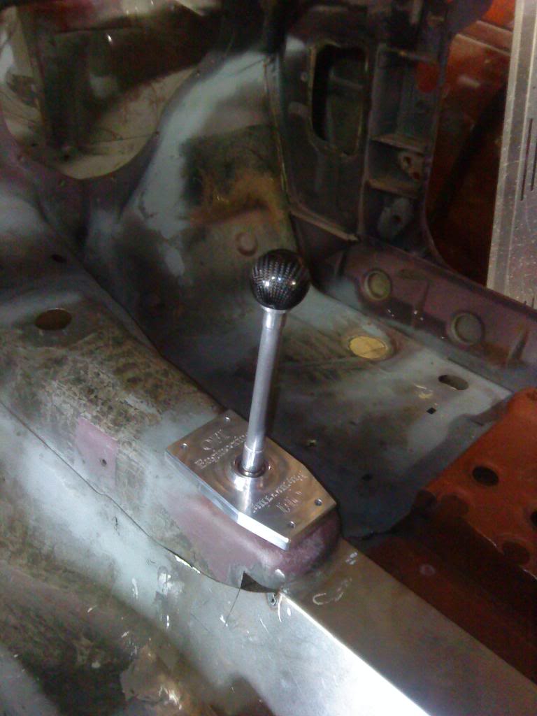

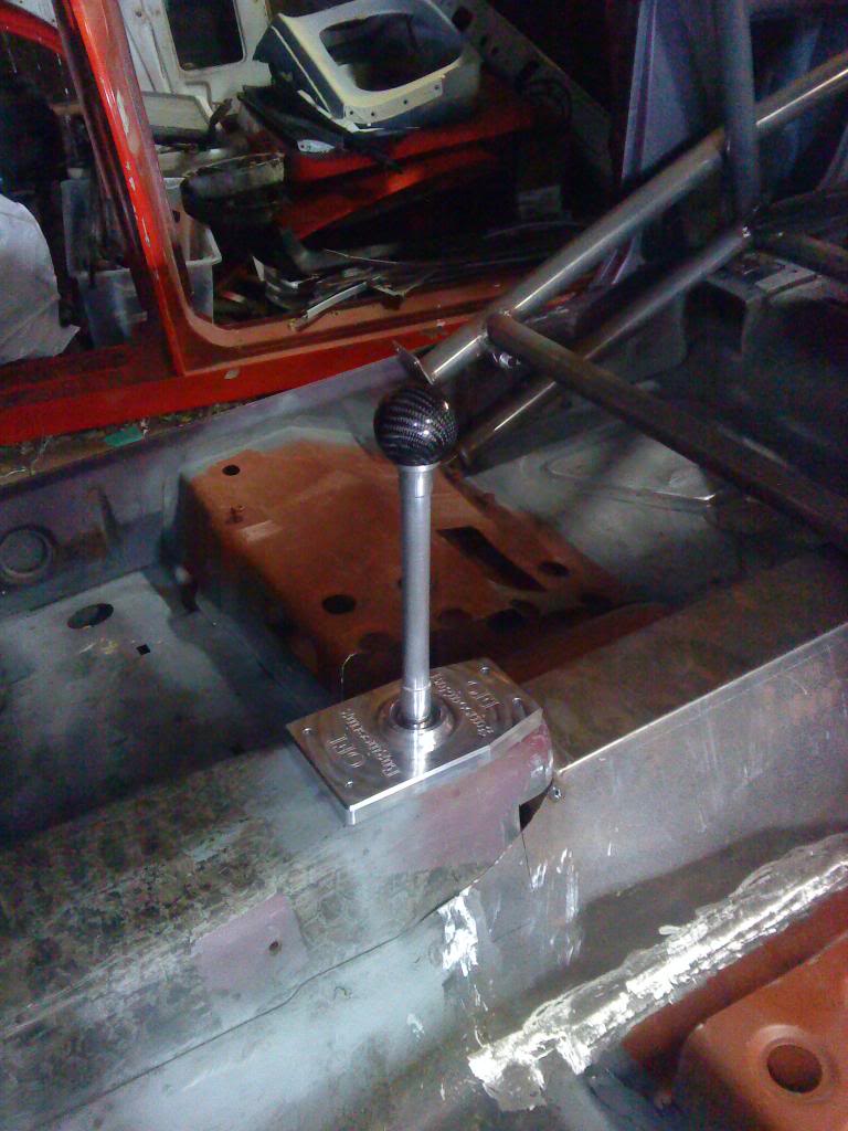

Liten teaser av girsystemet, alle delane er ikkje heilt klare enda men kjem fleire bilder og info snart:)
Har trua på at det blir heilt rått montert i bilen!!

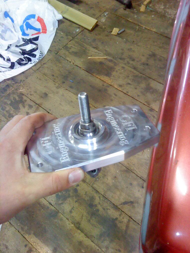

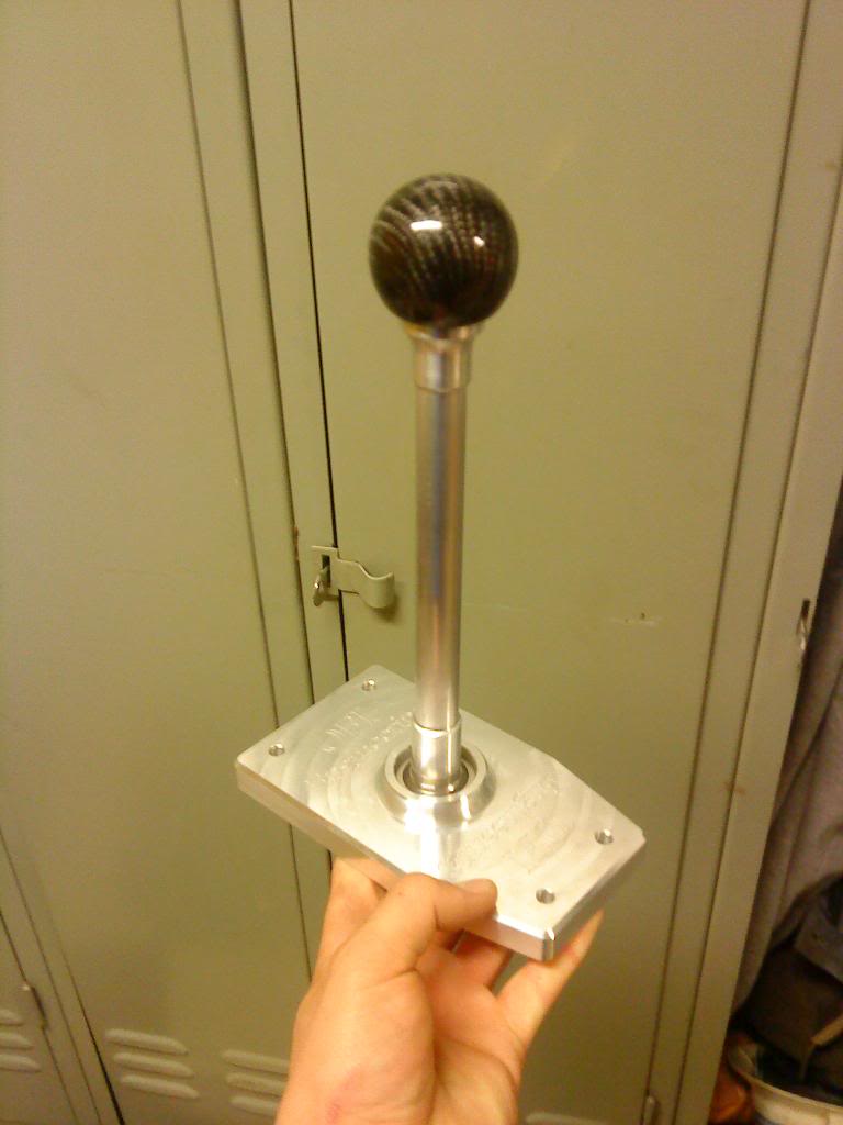

Takk for fine kommentarar!:D Ekstrem fornøgd med girsystemet, trur det blir skikkeleg bra og gire med:)Skal lage til overføringa til kassa skikkeleg med faste foringar sånn at det ikkje slarkar noken plass.

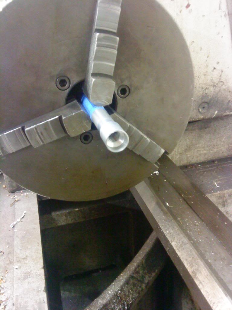

Sånn er girstanga laga for og kunne montere alt i hop "skjult". Holet er 19mm og girstanga utvendig er 21mm:)M10 mutter er akkurat 19mm over spissane så har slipt den litt i bandsliparen for og få girstanga nedpå. M12 gjenger inni girstanga:)

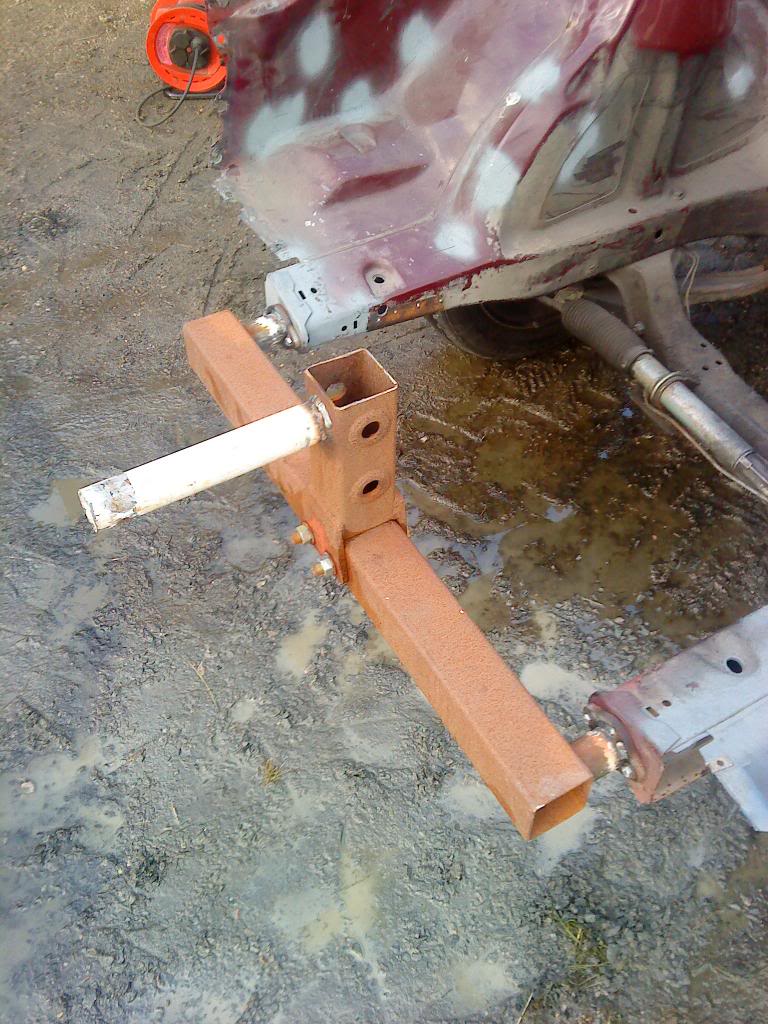

Glømte og skrive det ista men snurrene er ferdig ombygd:)Innkorta og sveist på plater til hjula:)
Neste helg skal bilen hengast opp i verkstaden til naboen, forhåpentlegvis er karosseriet klart til blåsing tre helger etterpå når det skal ut igjen:)

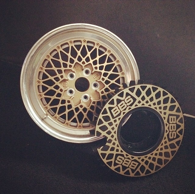

Disse hadde kledd 242n din;
http://forum.vccn.no/img-dump/2014/06/1083.jpg
E50 med Turbofan's er driiitkult! :D
Ikkje frist meg!!:p
E50 er dessverre litt for dyrt, men holdt faktisk på og kjøpe ett sett med 17" BBS RS på finn for ikkje lenge sida til 5000kr:eek: Var dessverre litt for langt og kjøre, viss ikkje hadde eg henta dei på flekken..
Håper på at noke sånt dukker opp igjen seinare, då blir det RS med heimelaga turbofans:)Har sett fleire trådar på nettet der folk lagar sjølv, trur ikkje det er noke problem med vannskjærar, dreiebenk og TIG apparat tilgjengeleg:)
Dessverre er E50 felgane litt for dyre:p Men RS felgar er innafor, går an og ha turbofans på dei og;)

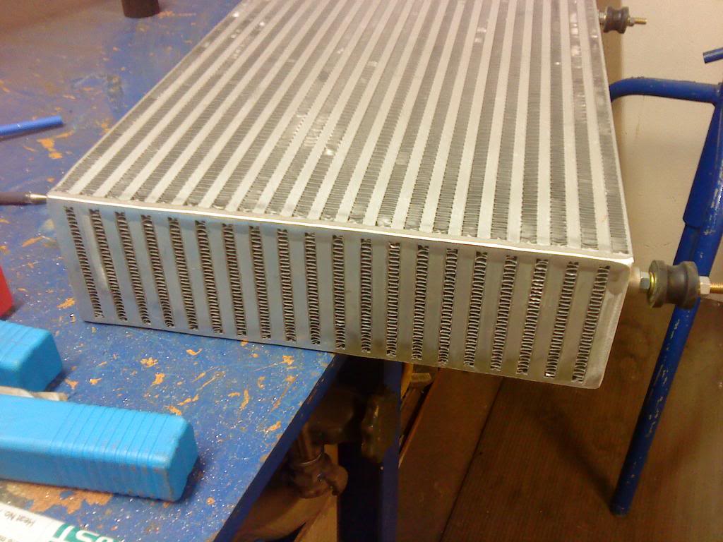

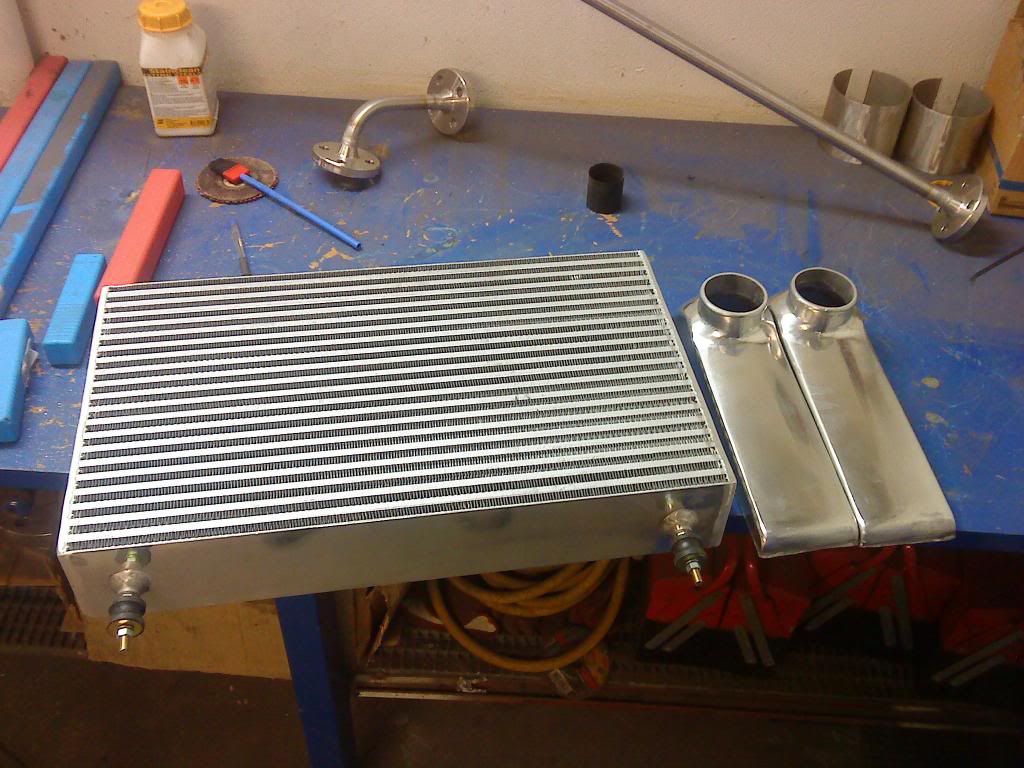

Slakta intercooleren etter jobb, skal lage eigne sider på dei for bedre flow og for og komme forbi radiator sida den er breiare ein intercooleren var:)2stk kina endetankar til salgs viss noken vil ha:p

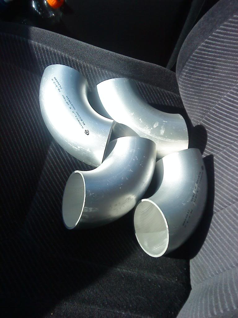

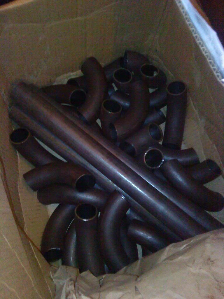

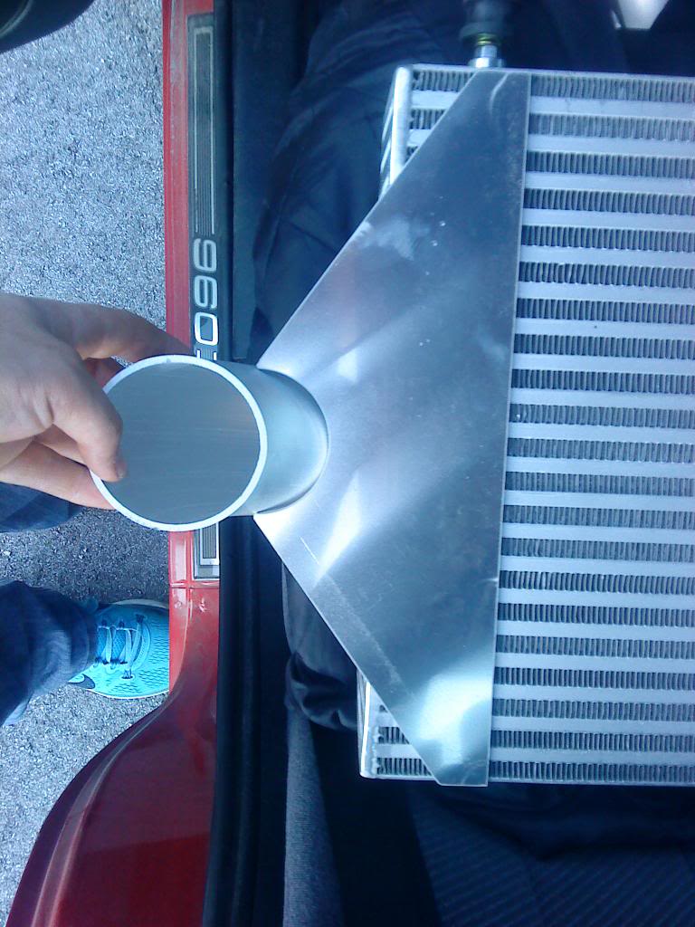

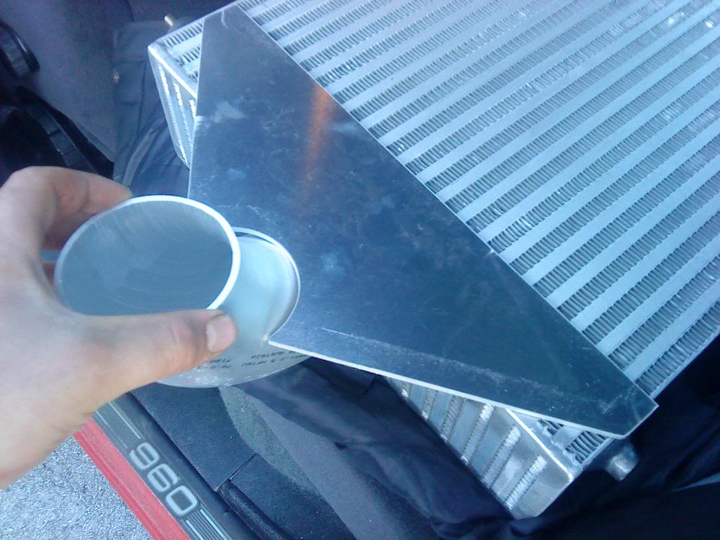

Så var eg hos ein kompis og hente fire 3" aluminiums bend til intercooleren:)Og trykkrør viss det blir noke til overs.
http://forum.vccn.no/img-dump/2014/06/1196.jpg
Skjærte ut dei to første sideplatene til ic'en i dag:)Må punkta dei delene eg har no i hop før eg får tegna opp resten. Ic'en blir nesten 1 meter brei i senter av "holet" på sideplatene:p

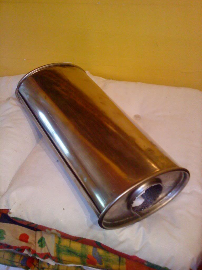

Var komt litt deler i går når eg kom heim:)
Rustfri Ferrita potte frå Hansen motorsport:)

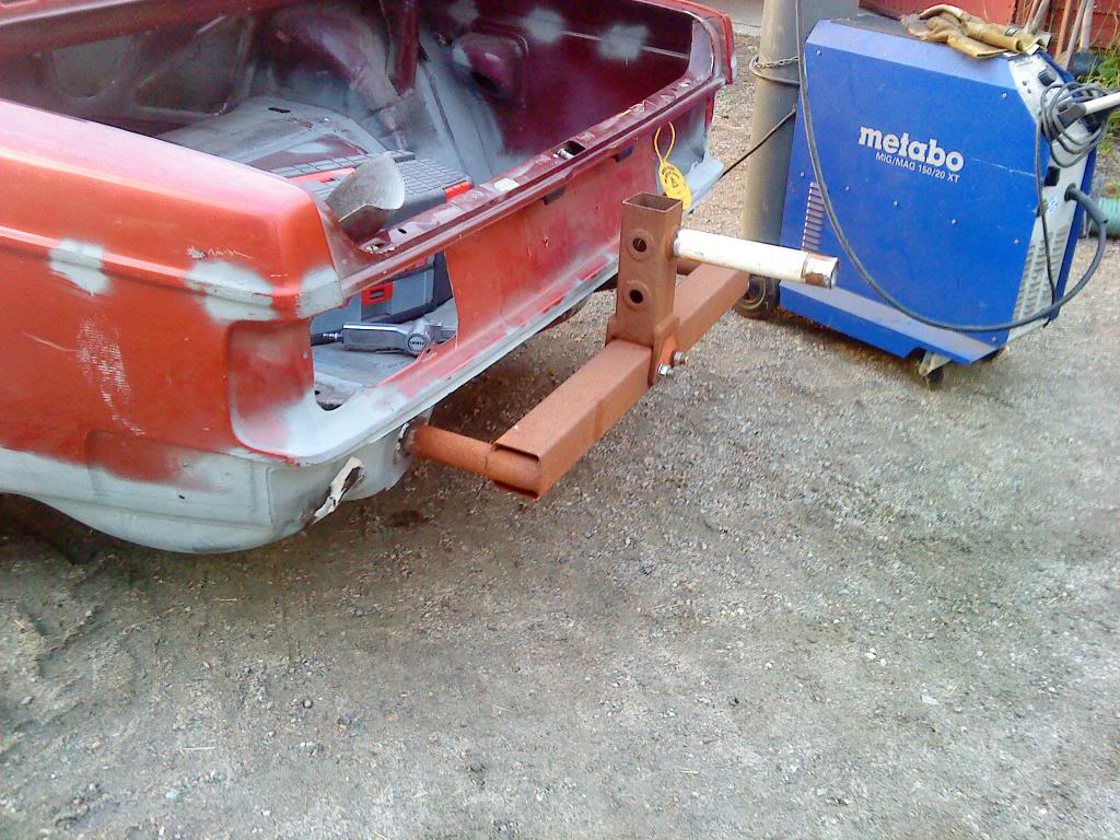

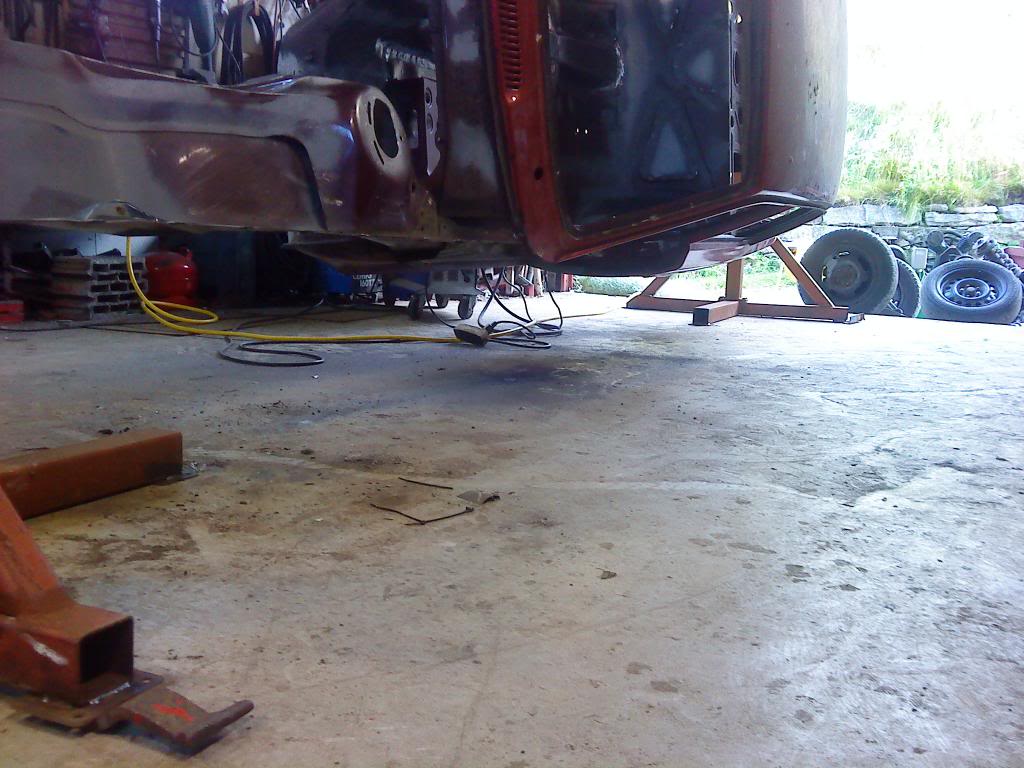

Så drog eg bilen opp til løa og sveiste på flensane på snurra:)

Så hengte eg opp bilen nede hos naboen:)Der skal den henge tre helger framover, forhåpentlegvis blir karosseriet klart til sandblåsing siste helga!

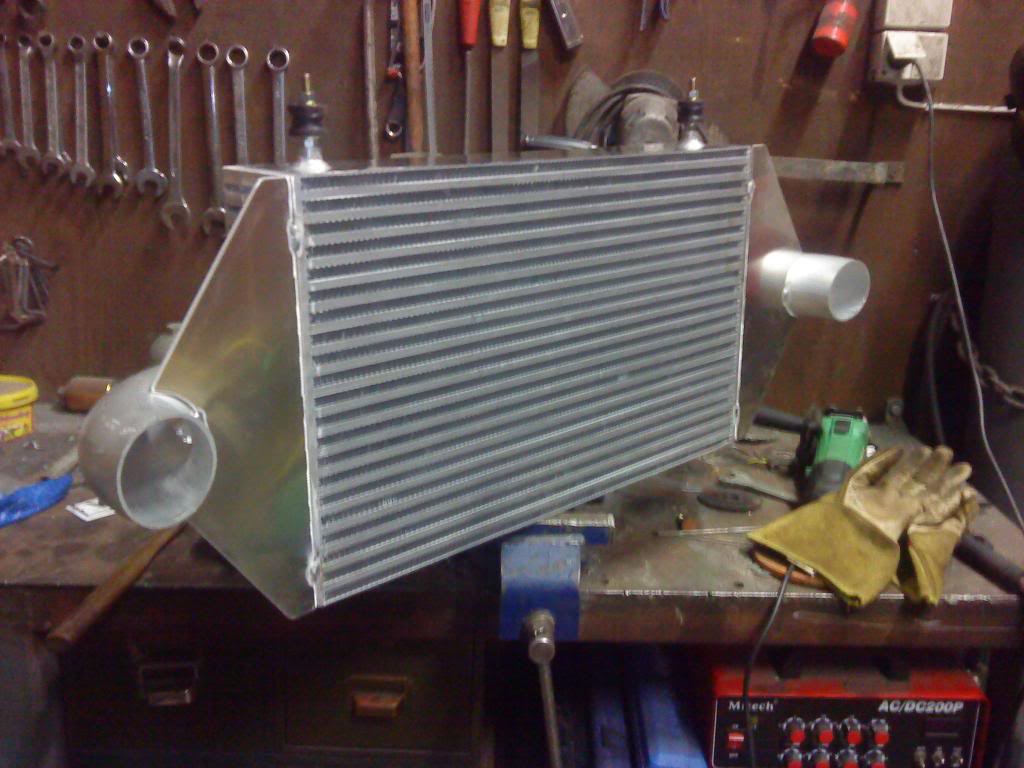

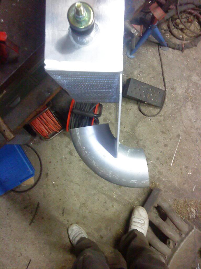

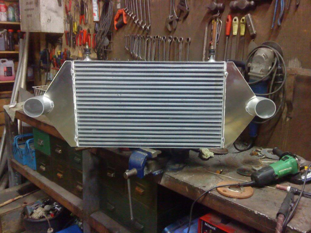

Punkta i hop intercooleren berre for gøy og:)No kan eg få tegna opp dei siste delen og skjære dei ut:)Ser litt rart ut på bilde, høgresida ser større ut:p Men dei er 100% like!
http://forum.vccn.no/img-dump/2014/06/1492.jpg
http://forum.vccn.no/img-dump/2014/06/1493.jpg
Røra er vendt litt innover med vilje sida den blir så brei.
http://forum.vccn.no/img-dump/2014/06/1494.jpg
Ser bra ut :D Skal du styre luften noe innvending?

Ser bra ut det her :) regner med du skal lage overgang mellom bend og tankene, slik at du ikke får en så lokal blåst?
Nei det var ikkje planen:)Trur det skal funke greit nok uten, blir ivertfall bedre ein det var!

Bendet skal kappast når eg har punkta på dei andre delane og merka opp, skal ikkje gå inn i endetankane sånn:)Så blir det sveisa kant i kant med tankane. Ville ikkje kappe det før eg har dei andre delane sånn at det blir nøyaktig.

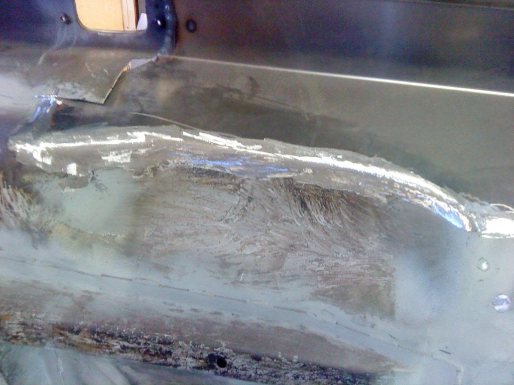

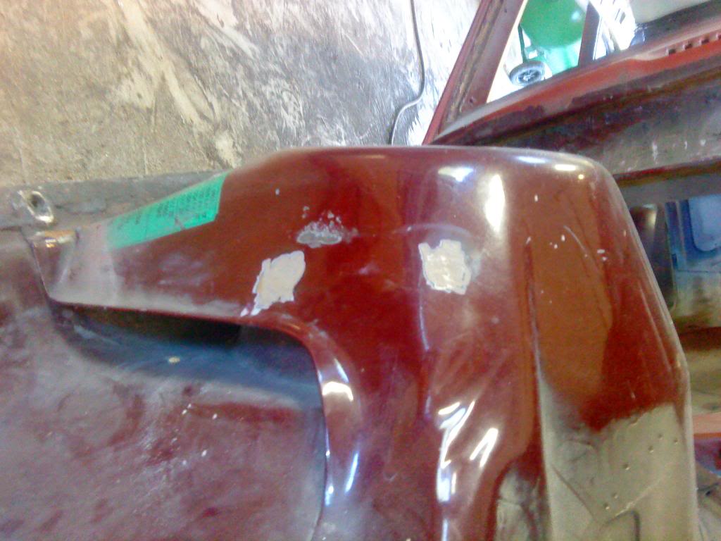

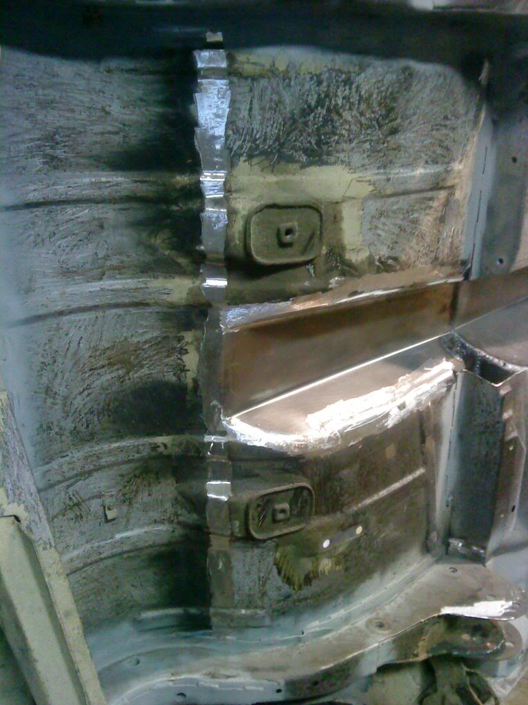

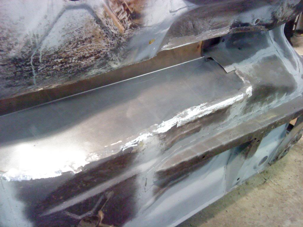

Her er eit bilde som viser kordan eg gjer det. Sliper først ned grovt med vinkelslipar. Så sveiser eg alle plassar det er søkk eller små hol i sveisen sånn at den blir heilt tett. Sliper over punkta med vinkelslipar igjen også bandsliparen til slutt:)
http://forum.vccn.no/img-dump/2014/06/1613.jpg
Har slipt mange sånne småpunkt under bagasjen og baksete.
http://forum.vccn.no/img-dump/2014/06/1614.jpg

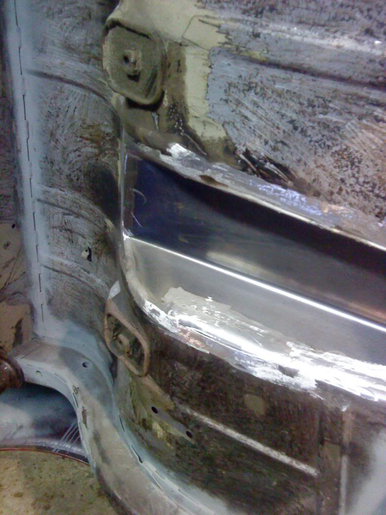

Slipt mykje av tunellen bak og den stripa etter brannveggen:)
http://forum.vccn.no/img-dump/2014/06/1615.jpg
Blei veldig fornøgd med overgangen på bakerste delen av tunellen!
http://forum.vccn.no/img-dump/2014/06/1616.jpg

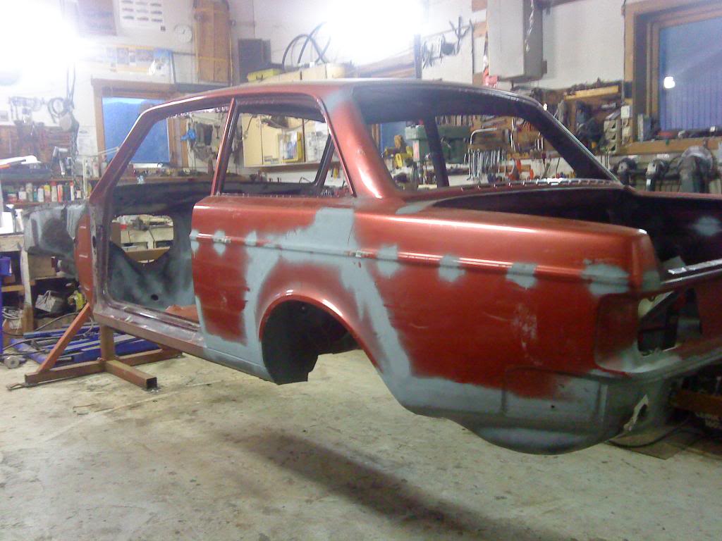

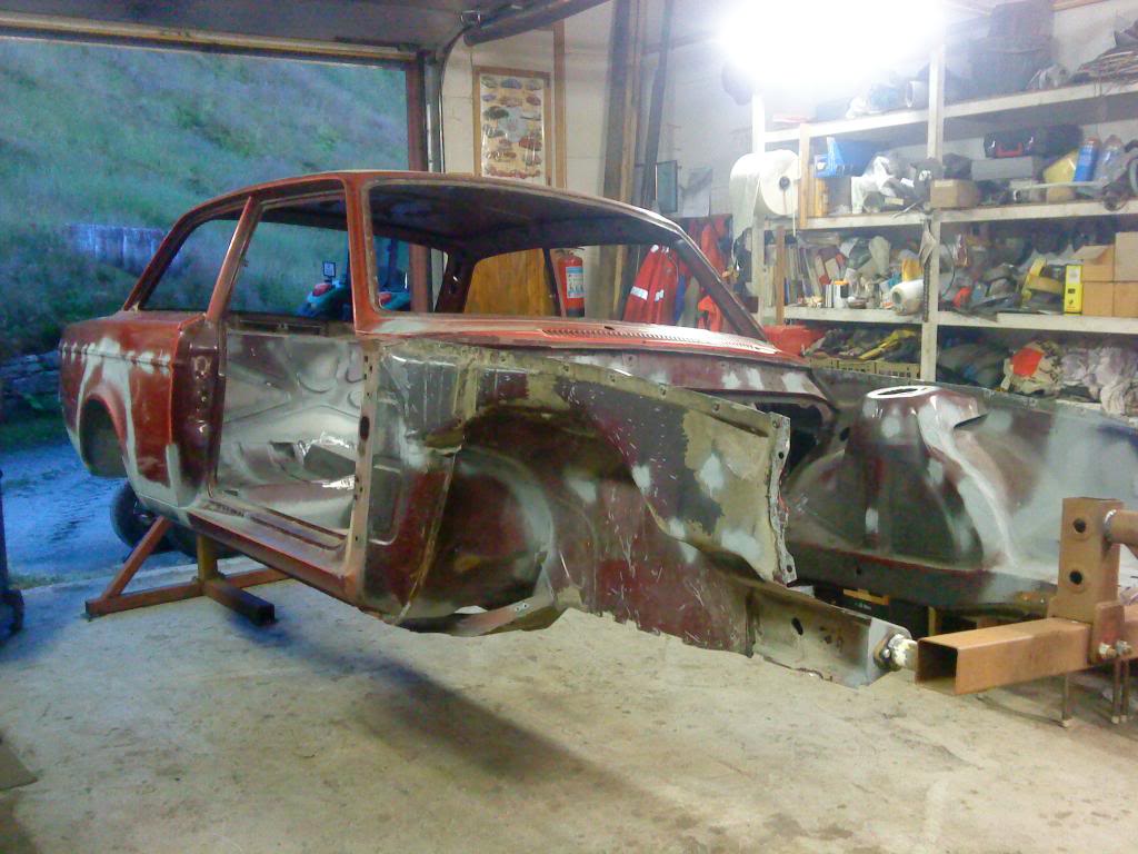

Veldig fornøgd med snurra no!Korta den inn 20cm men kunne faktisk tatt nesten 20cm til. Den vil jo bli lavast akkurat når eg svinger den men har eindel meir og gå på då ig. Blei vanvittig balanse i bilen no:)Før var den tung og løfte for meg, gjekk greit med to. No kan eg skubbe den over med ei hånd også blir den hengande der og glir saaakte ned igjen:D I tillegg kan eg snu den heilt rundt med taket ned, det har ikkje gått før uten seriøs skubbe hjelp:p

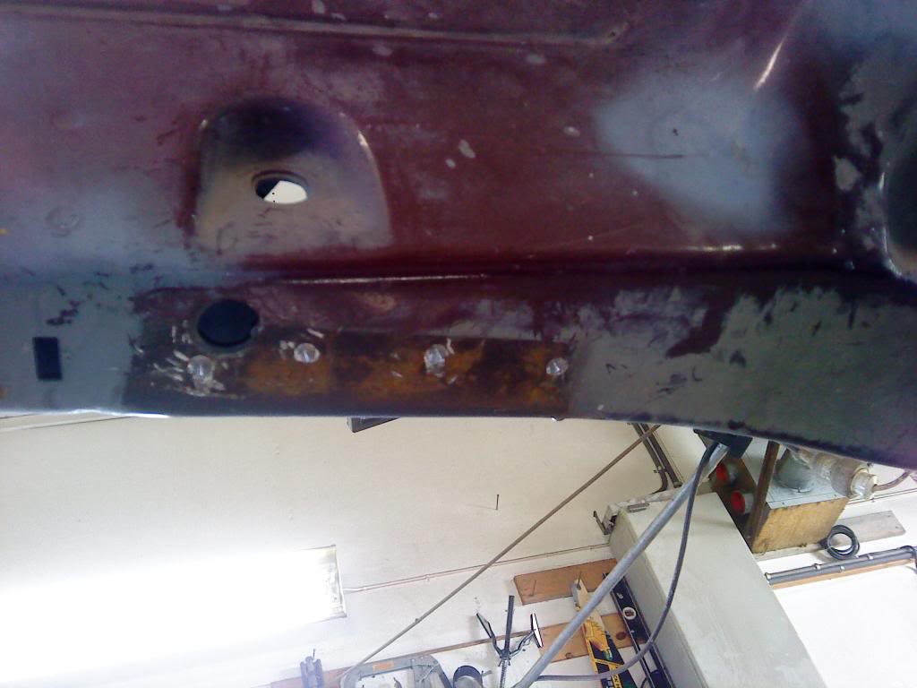

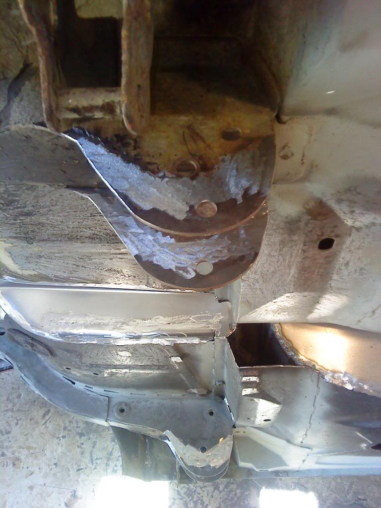

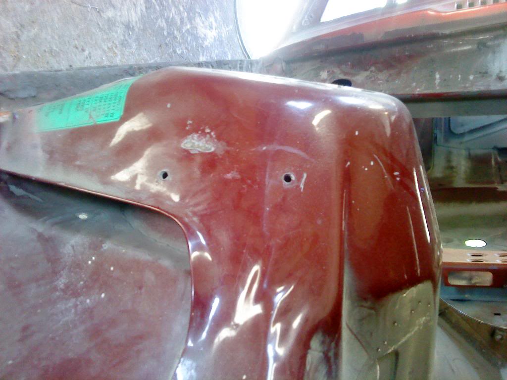

Hadde eindel sånne punkt etter radiatorvangen på begge sider.
http://forum.vccn.no/img-dump/2014/06/1671.jpg
Sveist og slipt:)
http://forum.vccn.no/img-dump/2014/06/1672.jpg

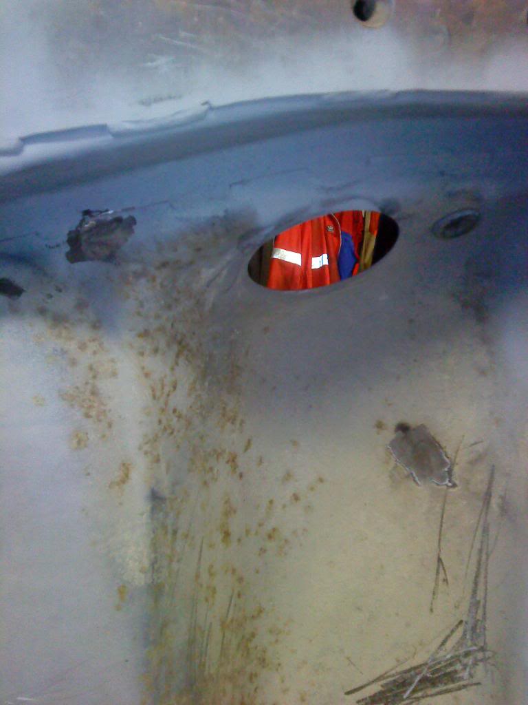

Sveist igjen hola etter den orginale ekspansjonstanken.

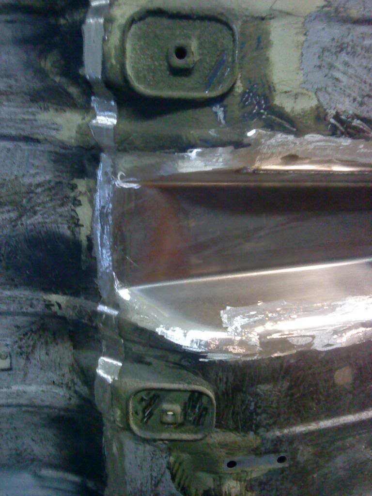

Og ferdig og slipe heile fremste del av tunellen:)No skal eg sveise igjen hola framme med girkasse tunellen så er fremste delen heilt ferdig.

Lekkert, snedig med karosserivugge ja. :)
Flott arbeid som vanlig :D Tror jeg må ordne meg ei vugge når jeg skal ta en full gjennomgang på min. :)
Anbefales på det sterkeste! jeg brukte noen tilhengernav fra biltema og kjøpte noe firkantstål i passe grov dim 50 og 60 x5 og svisa sammen på toppen av noen store gamle lastebilbukker. alt i alt kom det vel på 4k ca. Men så er mine noe overkill også... kan vel fint holde en helt ferdig og fullasta 960 og vel så det :p
