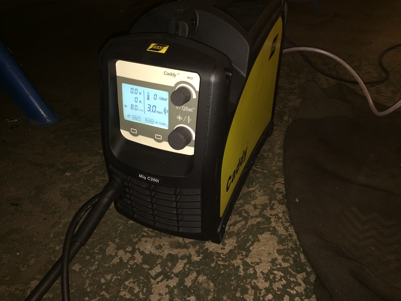

Det kom ei lita førjulsjulepakke til meg her om dagen :D

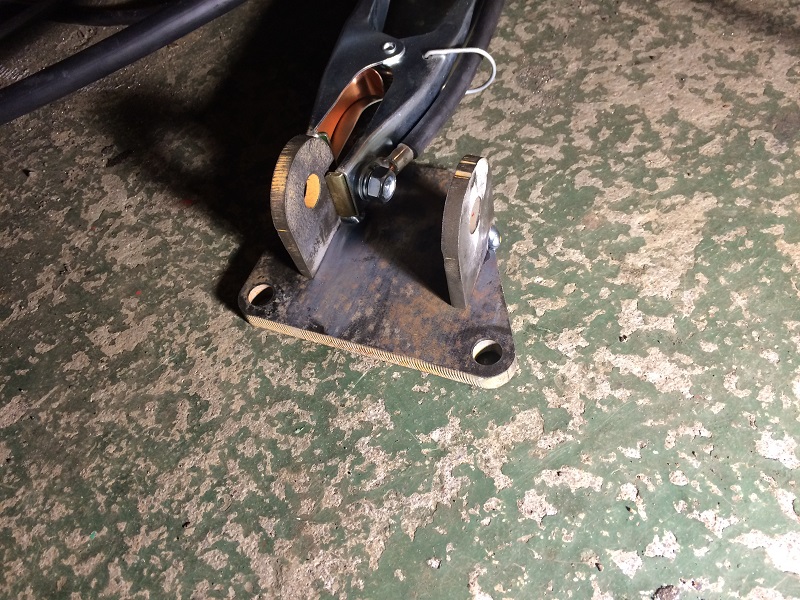

Det dukka opp ett Esab Caddy c200i.
Nå blir det ikke mye gaver på resten av fæmilien, hehe.

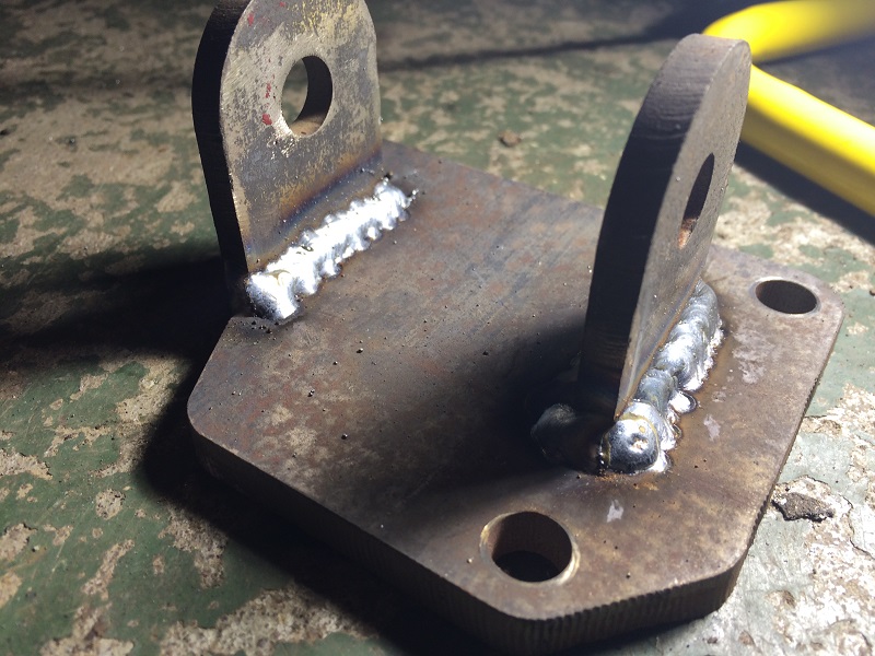

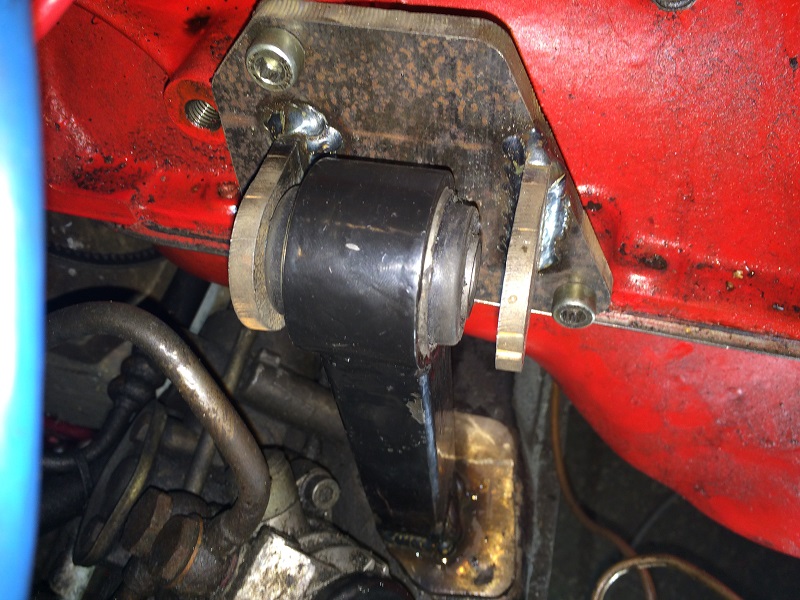

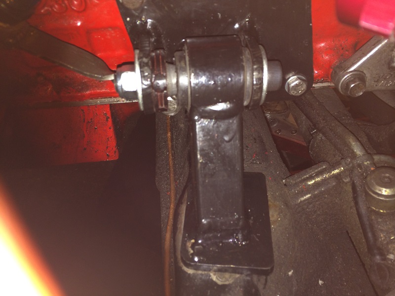

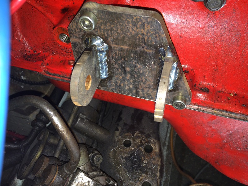

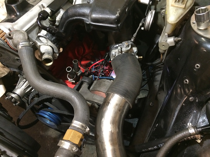

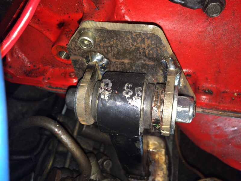

Fiksa og montert to motorfester fra Torgeir. Nå burde den stå rolig og jeg håper foringene holder litt lenger enn det som satt der før. :D

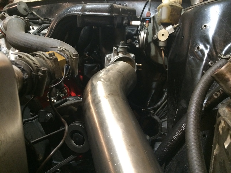

Prøvemontert E-innsuget mitt. Det ser mycket bra ut.
Modifisert trykkrøret på innsugssiden. Mangler å kjøpe en 3" 45 grader. Også må jeg forlenge ledningne til lufttempsensoren som er til spurtet.
Nytt sveiseapparat.
http://forum.vccn.no/img-dump/2014/12/41.jpg
Motorfester.
http://forum.vccn.no/img-dump/2014/12/42.jpg
http://forum.vccn.no/img-dump/2014/12/43.jpg
http://forum.vccn.no/img-dump/2014/12/44.jpg
http://forum.vccn.no/img-dump/2014/12/45.jpg
http://forum.vccn.no/img-dump/2014/12/46.jpg
http://forum.vccn.no/img-dump/2014/12/47.jpg

Trykkrør på innsugssiden.

Et tips er å ikke bruke superflex foringer eller stivere i di motorfestene. Da var det rimelig ubehagelig å kjøre :p

Godt å se at jeg vinklet bendet på innsuget riktig :) Nå er det bare å fortsette det gode arbeidet her :)
Vinkelen ser ut til å være helt smooth :)
Glemte å kjøpe 45 grader bend i 3" i går så jeg får stikke innom BCB en tur etterpå.

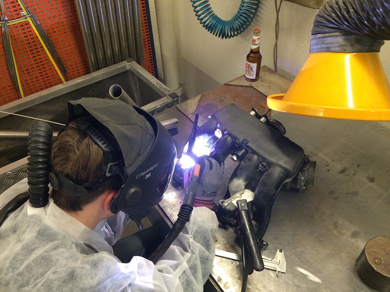

Tenkte jeg skulle prøve å finne plass til bensinfilter og BTR idag. Også laget slanger i motorrommet slik at alt går klar av hverandre før jeg tar ut motoren.
Fikk ikke gjort alt jeg ville i dag, men men. Noe ble gjort og det er vel det viktigste :D

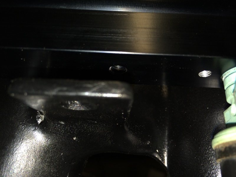

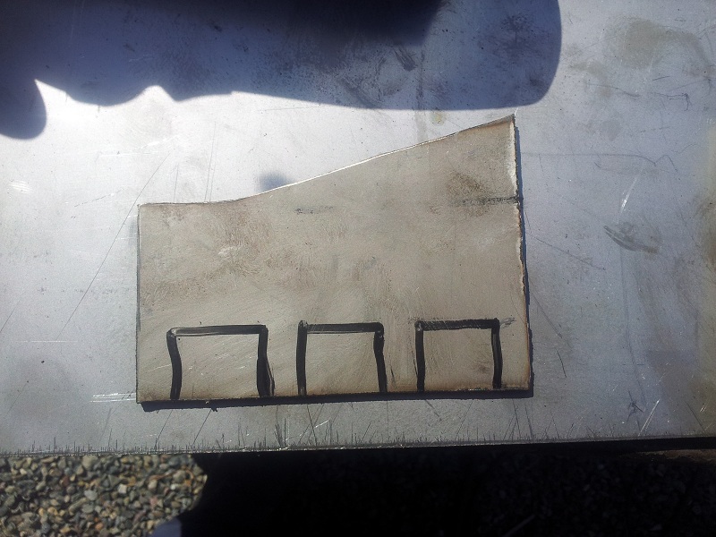

Var hos en kompis og fikk sveist på litt mere på festeørene. Nukerailen har litt andre mål enn det som var borret opp.
Hadde jeg borret hullene til nuke-railen ville ikke hullene hatt noe særlig gods på innersiden.

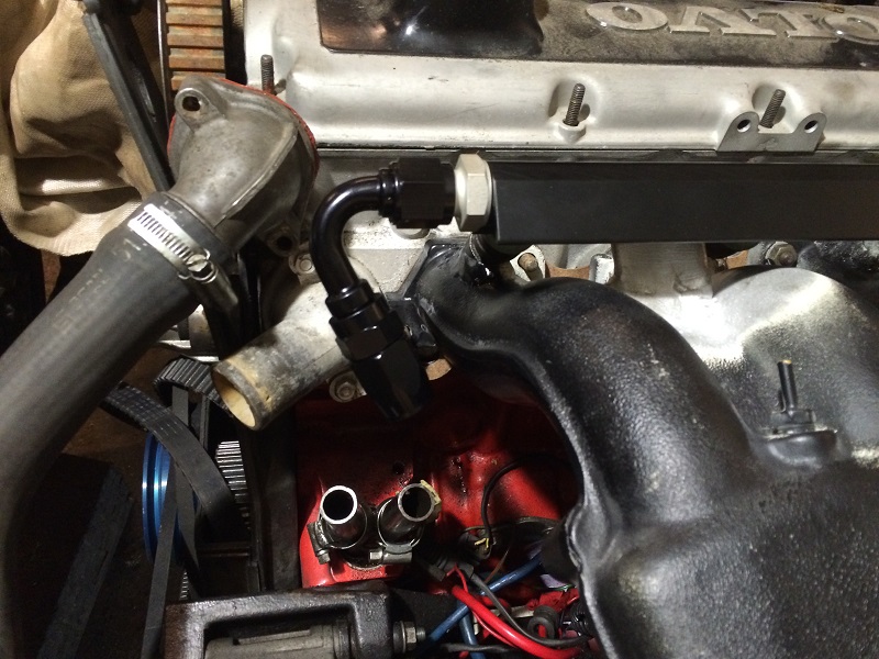

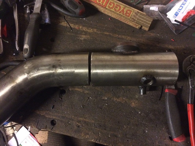

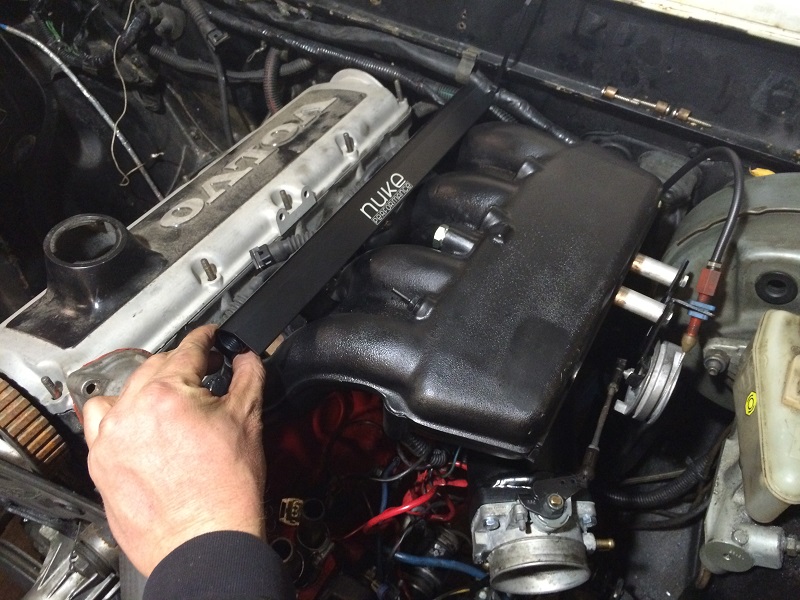

Prøvemontert 45-graders bøy fra trykkrør inn på innsug.

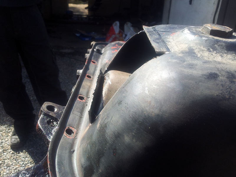

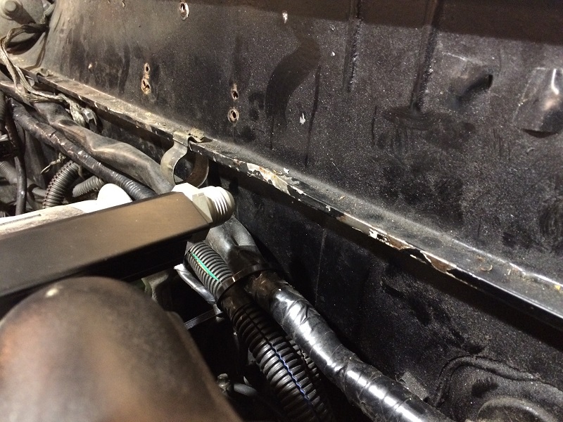

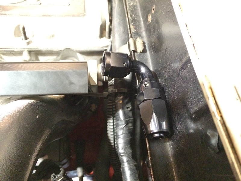

Støtte på ett teit problem når jeg monterte innsuget med rail og prøvde på ei AN-kobling i enden inn mot torpedoveggen.
Der er det rett og slett ikke plass til noe kobling.
Prøvde med 120 grader på innsiden mot torpedoen, men var ikke noe bedre plass.
Men den bøyen vil uansett gjøre livet til slangen litt lettere så jeg kjøper en 120 graders bøy til.

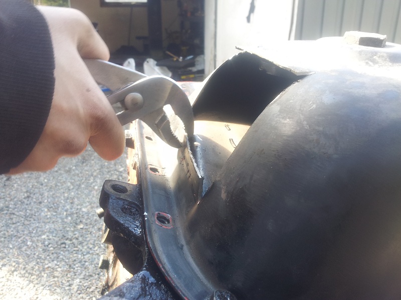

Fant hammeren og prøvde å bulke kanten oppover men det var bare å gi opp. Den var visst stiv denna kanten :D
Lurte på om jeg skulle finne vinkelsliperen og ta bort noe av kanten akkurat der koblinga kommer til å være.

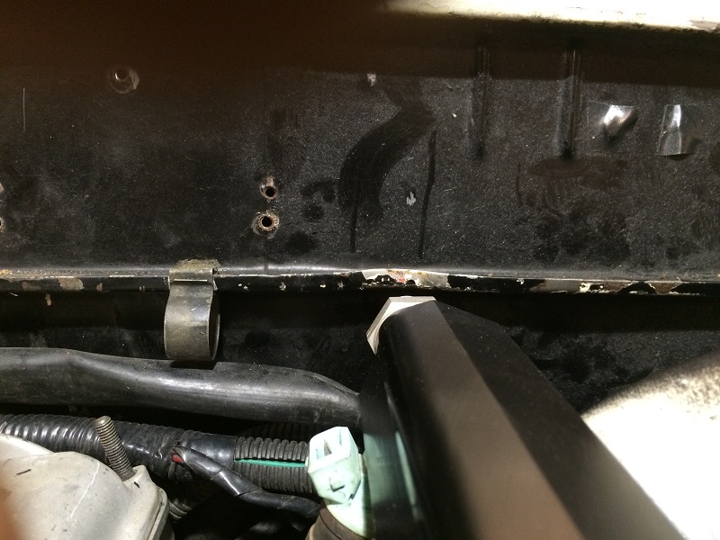

Er det noen som vet hva som er på baksiden der? Er det inni bilen? Dybden på luftinntaket under vinduet er ikke så dypt, så det er ikke inni der.

Glassblåse litt der han skulle sveise.
http://forum.vccn.no/img-dump/2014/12/147.jpg
Nede på festeørene til railen ser man hva som skjøtes på. Det er ikke så mye. 10mm
http://forum.vccn.no/img-dump/2014/12/148.jpg
Nå ble det litt mere gods i bredden å skru railen i.
http://forum.vccn.no/img-dump/2014/12/149.jpg
Her er problemet med den kanten på torpedoveggen.
http://forum.vccn.no/img-dump/2014/12/150.jpg

Rail prøvemontert med dyser
http://forum.vccn.no/img-dump/2014/12/154.jpg
AN8 120 graders bøy.
http://forum.vccn.no/img-dump/2014/12/155.jpg
45 graders 3" mellom trykkrør og innsug.
http://forum.vccn.no/img-dump/2014/12/156.jpg

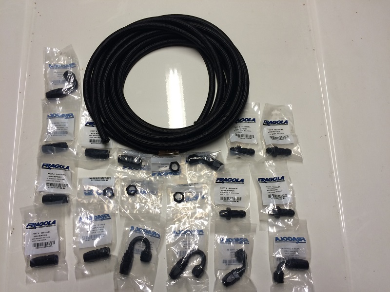

Har fått kjøpt mye av det jeg trenger av AN-koblinger. Det er noen vinkler jeg er usikker på, men de tar jeg siden.
Koblingene er fra S2000 sortimentet med tilhørende slange.
Fått hentet NUKE surgetanken min :)
Og 10 meter med AN8 slange.
Den er garantert at den tåler alt av fludium og har nylonkord på utsiden.

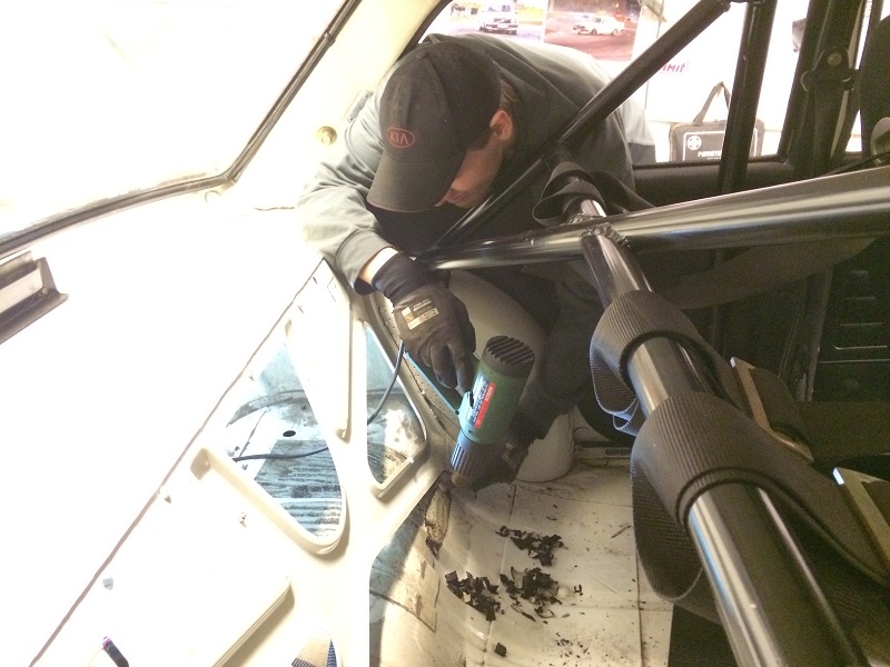

Og når Mr.Nilsen fikk se alle asfaltplatene jeg har i bilen fikk han nesten infarkt. Dette måtte fjernes hvis jeg skulle ha igjen bestetiden på SS2 på Gardermoen :D
http://forum.vccn.no/img-dump/2014/12/203.jpg

Mr.Nilsen fant varmepistolen min.
http://forum.vccn.no/img-dump/2014/12/209.jpg
http://forum.vccn.no/img-dump/2014/12/210.jpg

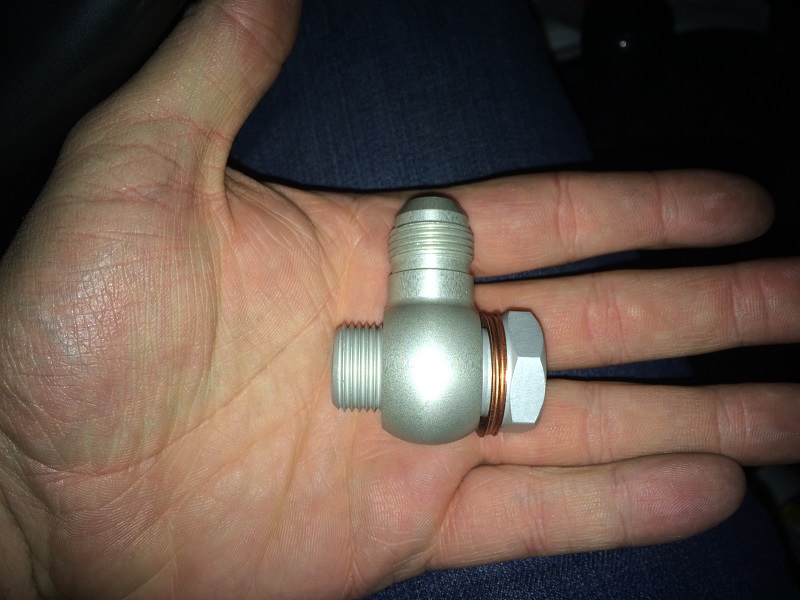

Var innom BCB i stad så nå har jeg fått tak i banjokobling.
Håper den passer :)
Stikker og prøver etterpå.
